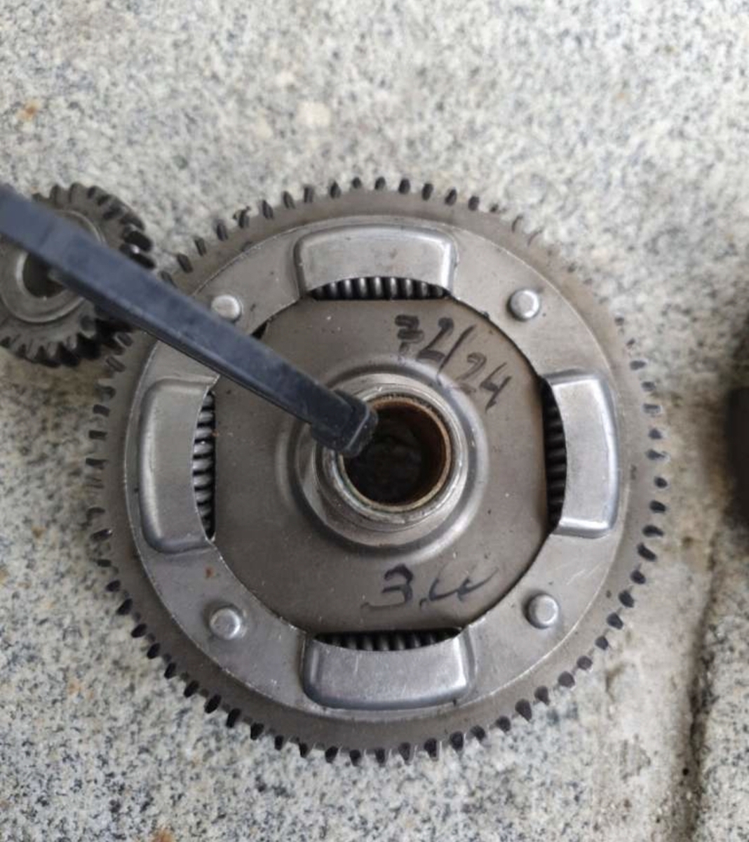

Welches Primärritzel kann ich nehmen?
Nur das kleine oder muss ich den Motor doch spalten, weil auch sekundär? Danke!

Gibt es eine Produkt-Empfehlung für die 3.0er Übersetzung? Danke

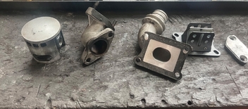

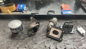

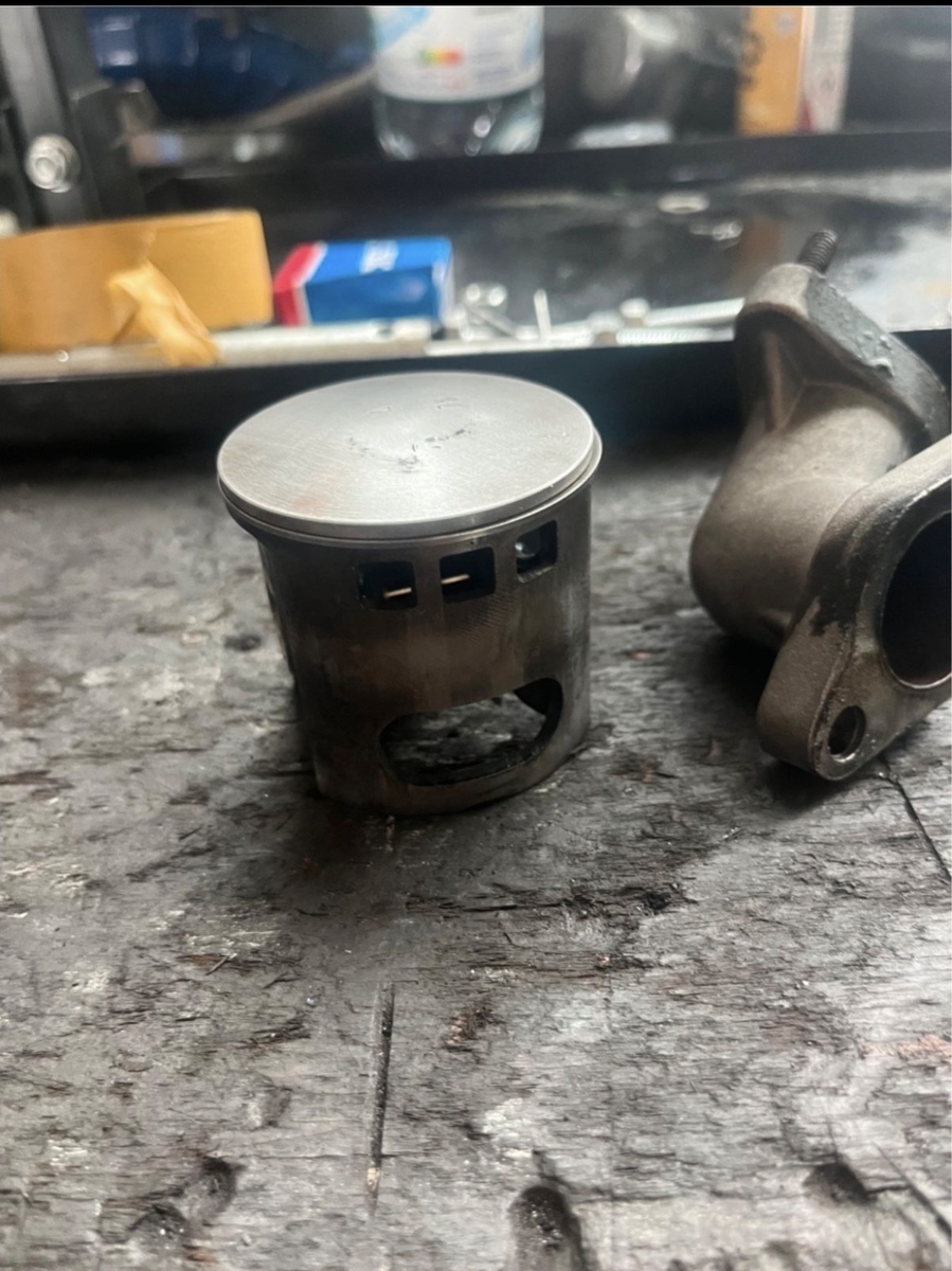

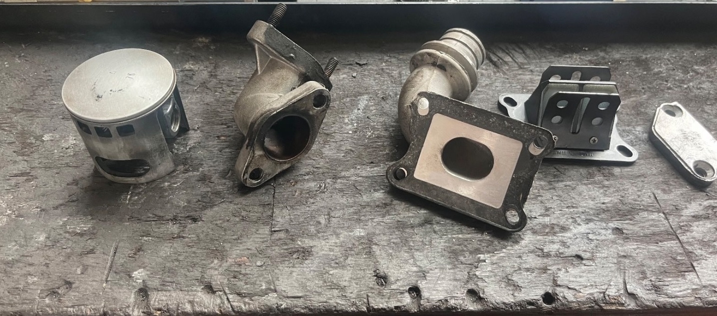

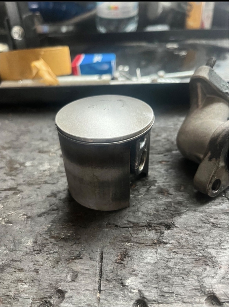

112er Malossi direkt
Kolben
Ansaugstutzen
Membran
Krümmer
sind mal gefunden

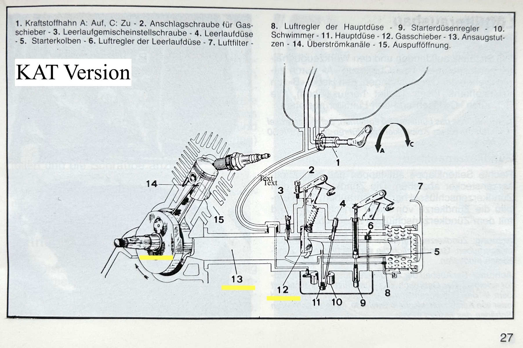

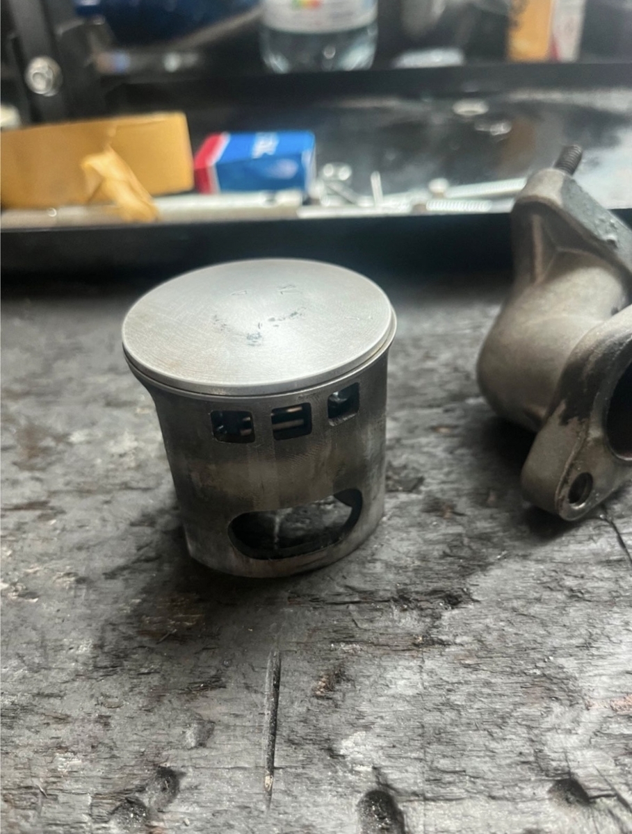

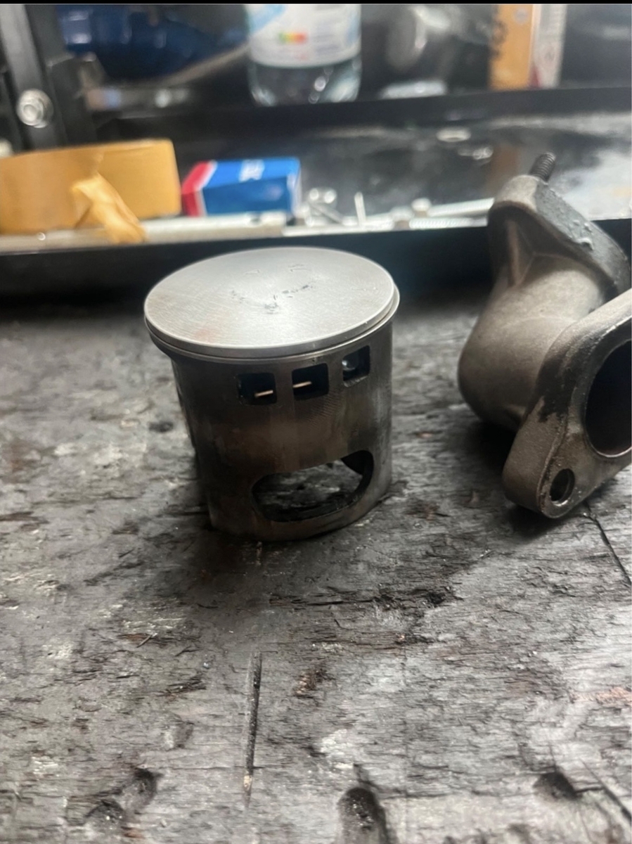

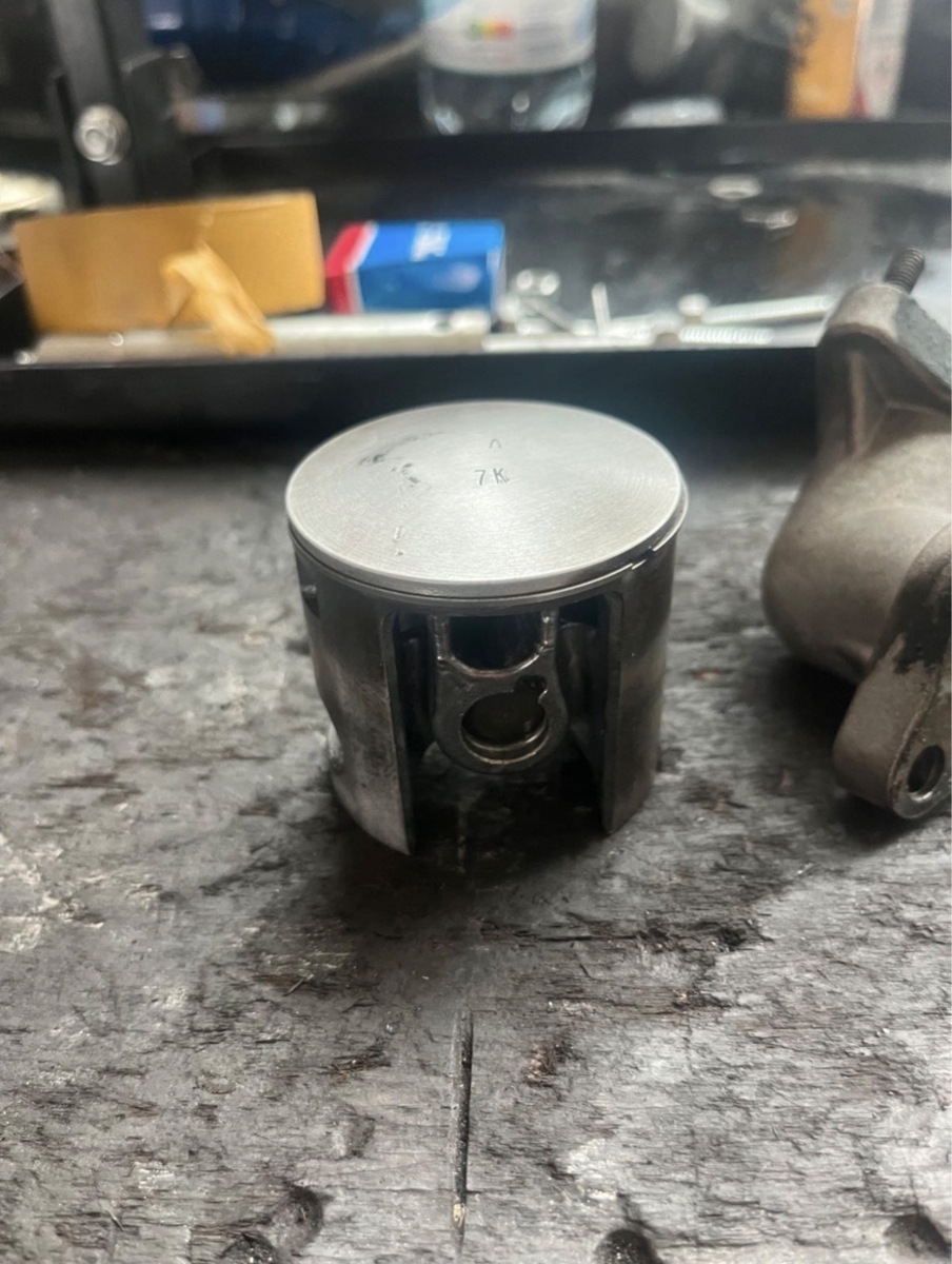

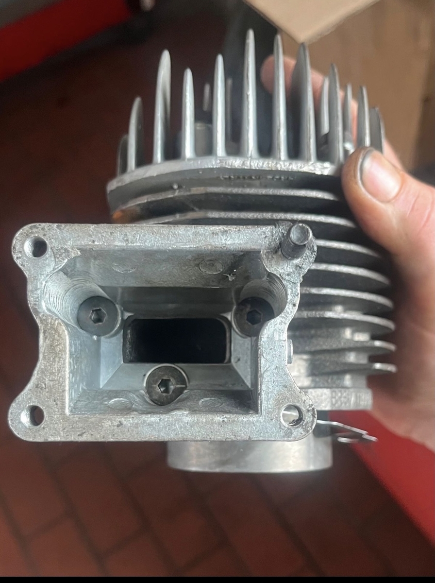

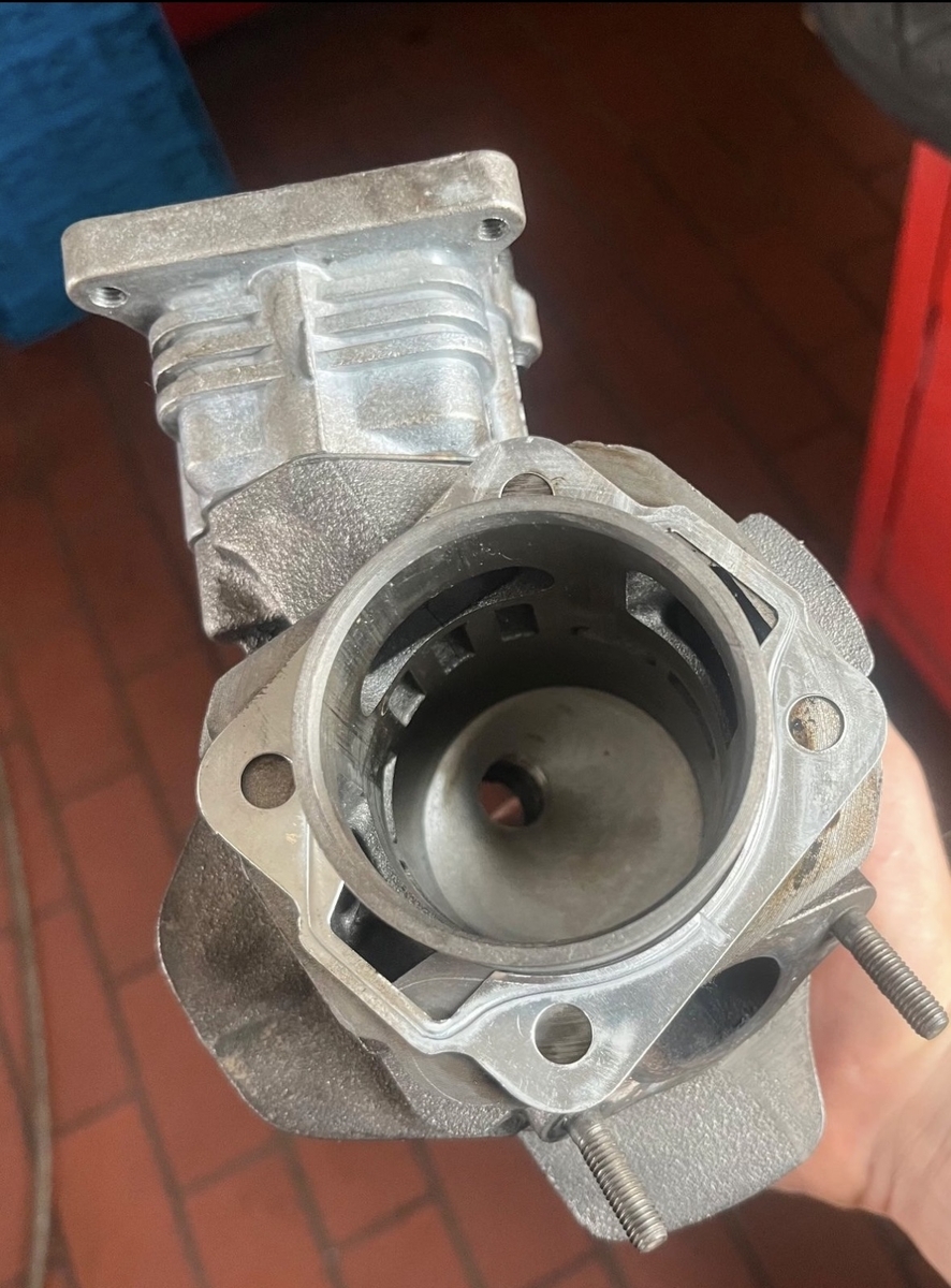

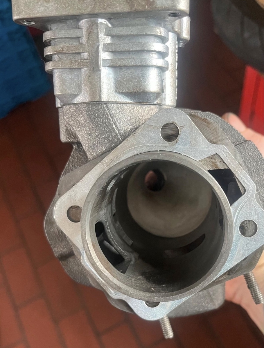

Zu Deiner Frage oben.
Der Unterschied ist, dass du bei der KAT nicht über das Kurbelgehäuse ansaugst. Dort ist das bei der Kat zu.
Daher auch eine Vollwangenwelle möglich, weil du keine Drehschieberwange brauchst, die die Einlasszeit beim Motor steuert.
Die Kat zieht direkt in den Zylinder (der hat einen Ein- und Auslass, während die normalen Vespazylinder keinen Einlass haben). Du schraubst also den Ansaugstutzen direkt an den Zylinder. Nicht an den Motor!
Ja, so jetzt habe ich das verstanden. Wäre einfacher, wenn man die Teile auf der Werkbank hätte
aber jeder fängt mal, auch wenn das Alter fortgeschrittener ist 😂.

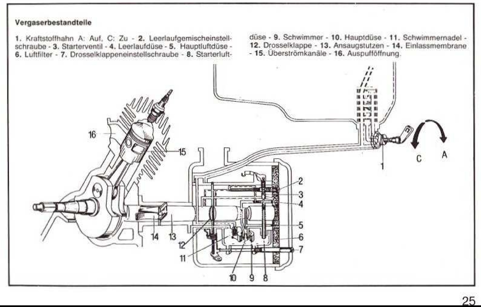

*pedantmodus an*
Ist die Explosionszeichnung aus der KAT Anleitung falsch? Da geht der Einlass auch zur Kurbelwelle, wie bei der ohne Kat, nur halt ohne Membran?!?
*und wieder aus*

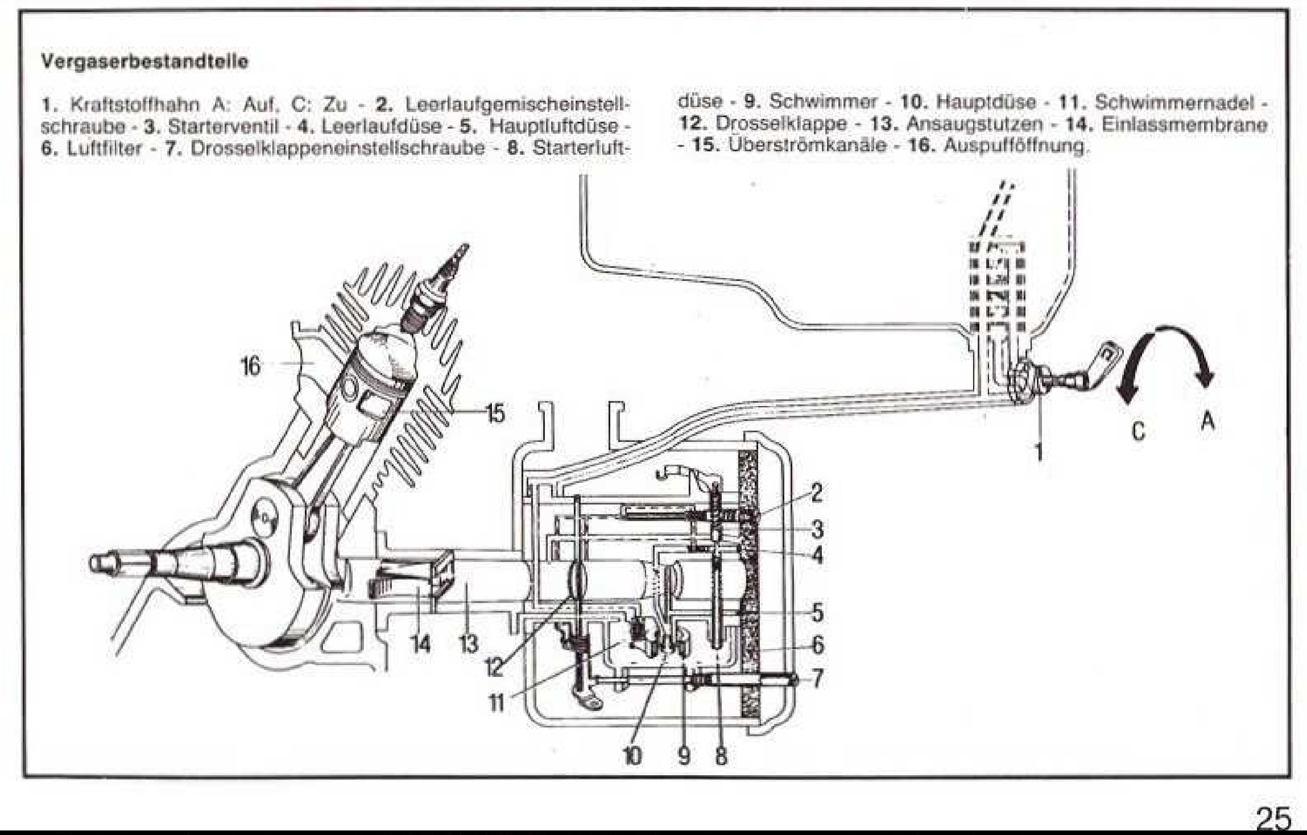

Annsaugstutzen, Luftfilter, Vergaser, Auspuff, primär Ritzel - ist klar
Kurbelwelle ist auch klar, wobei mit der Unterschied im Detail nicht klar ist. (Hub?!)
Unklar: Loch vom Dehschieber?
Ich hab mal versucht mit Bilder zu googln... evtl. kann mit da jemand etwas passendes zeigen?
Ansonsten aus den Anleitungen KAT / NO KAT im Anhang

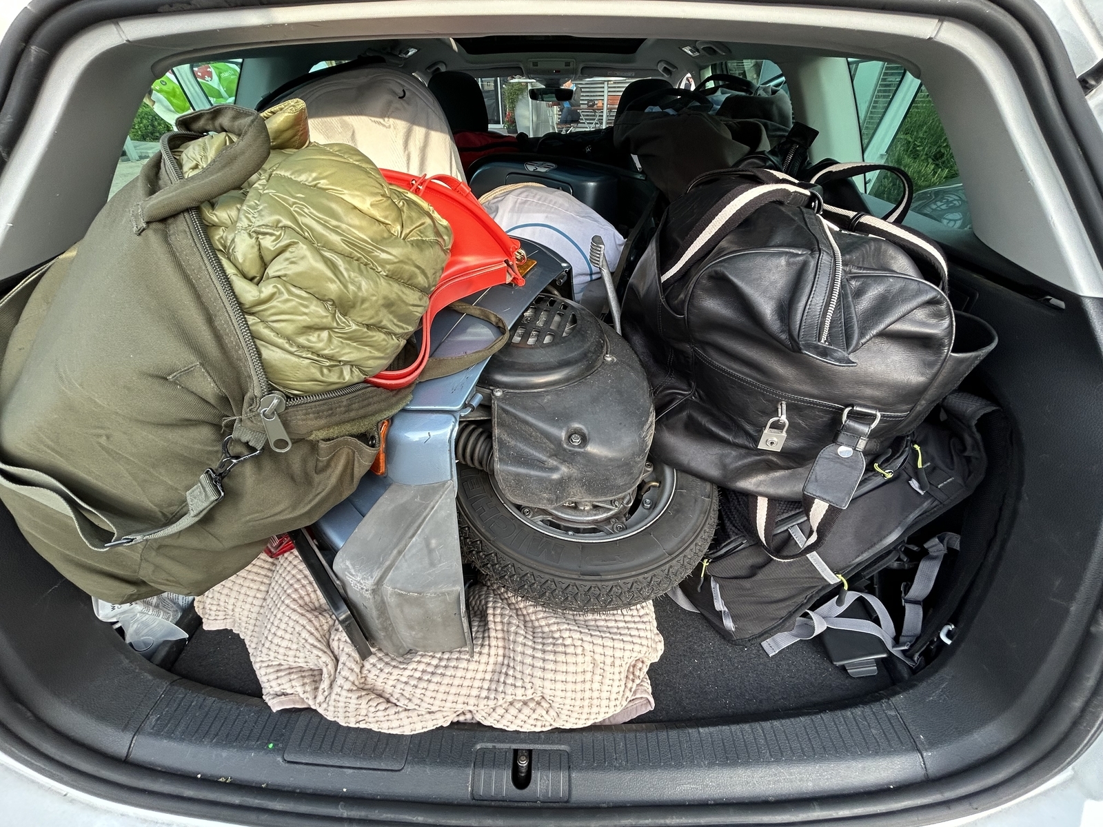

Ja! Genau so. Daher der Titel:
PK50 XL2 Transport im Golf 7 Kombi
Ich hatte im Vorfeld so viel Bedenkenträger gehört, dass ich es einfach klarstellen wollte.
Transport wie beschrieben ist easy!
