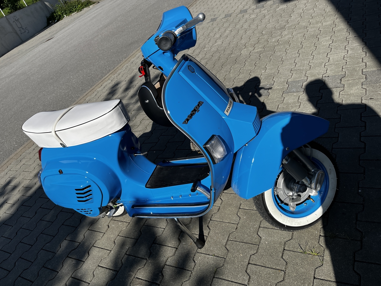

Servus zusammen,
heute durch einen guten Preis ergattert. Einziges Manko, keine Papiere aber ein Vernünftiger Kaufvertrag.
Scheint eine Vespa V50 N Special aus 73' zu sein.
Noch schwebt mir vieles im Kopf herum, umbau auf 125ccm, vielleicht doch nur 80ccm oder bei 50ccm lassen aber auf Elektrische Zündung umbauen etc etc etc... am Typenschild schwer zu erkennen aber ist das eine V5B1T?
Ich werde wie bei meinem ersten Projekt alles wieder sauber mit Bildern dokumentieren :)!

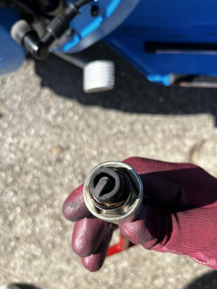

Eine lange gerade gefahren, vollgas und choke gezogen -> nichts passiert. Nicht schneller, nicht abgesoffen, nichts. Zündkerze -> leicht schwarz/braun aber eher schwarz als braun.

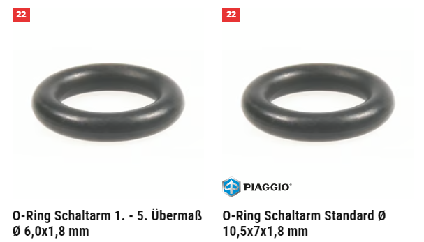

Am Kupplungsdeckel hab ich gesehen hängen unten paar Öltropfen, scheint laut google ein bekanntes Problem zu sein, allerdings verwirrt mich der SIP Shop bisschen, wieso sind da so dermaßen unterschiede in den größen?
Da ich keinen O Ring auf lager habe, würde ich im Bauhaus einen holen. Wisst ihr ob O Ring gleich O Ring ist, oder gibt es unterschiede zur Ölbeständigkeit? Und wenn ja, welcher ist denn der richtige? Sifft nicht viel, aber alle paar Tage ein Tropfen ist das schon.

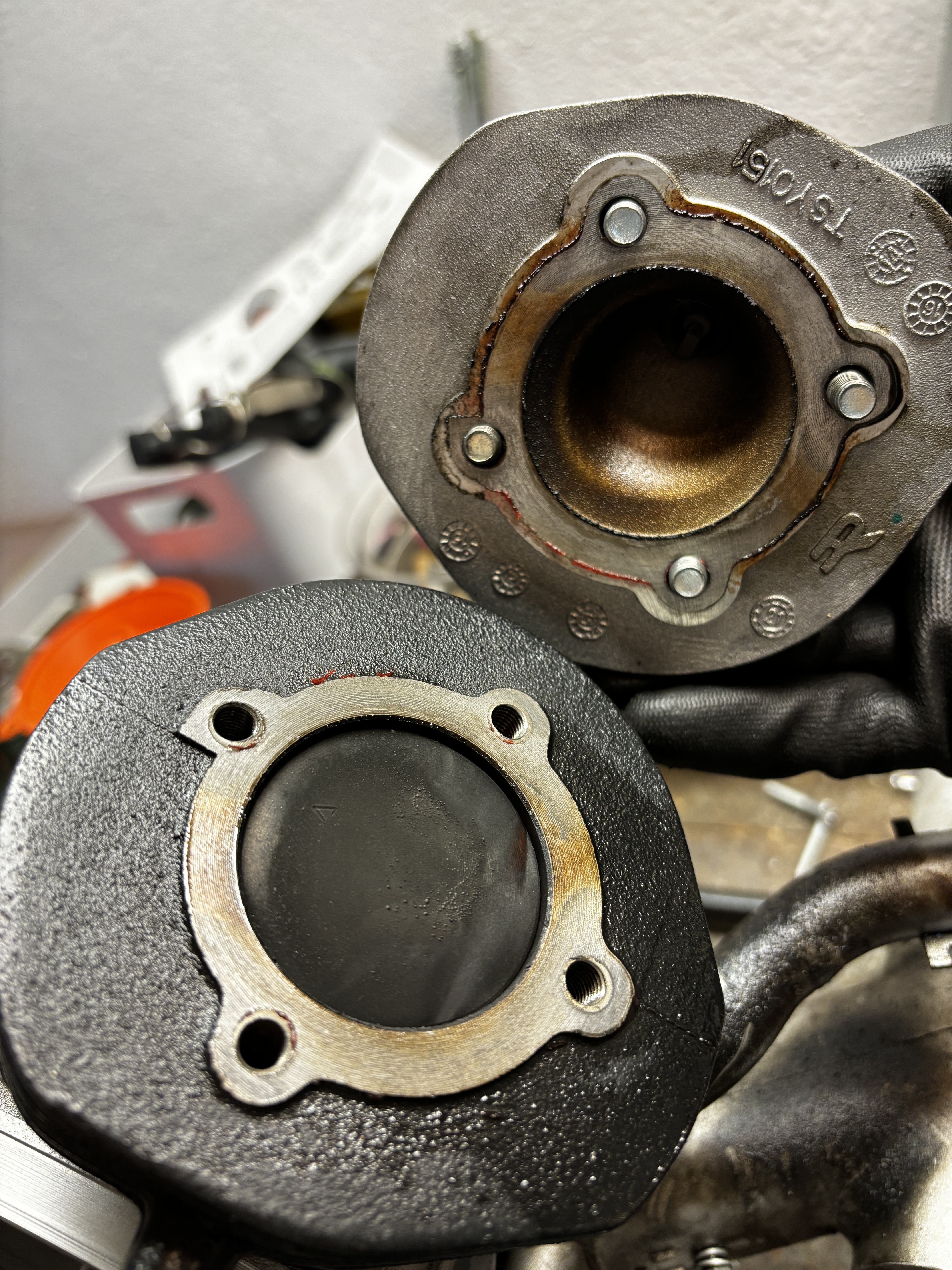

Eine andere Frage, ist das normal das der Kolben nach 130km so schwarz ist?

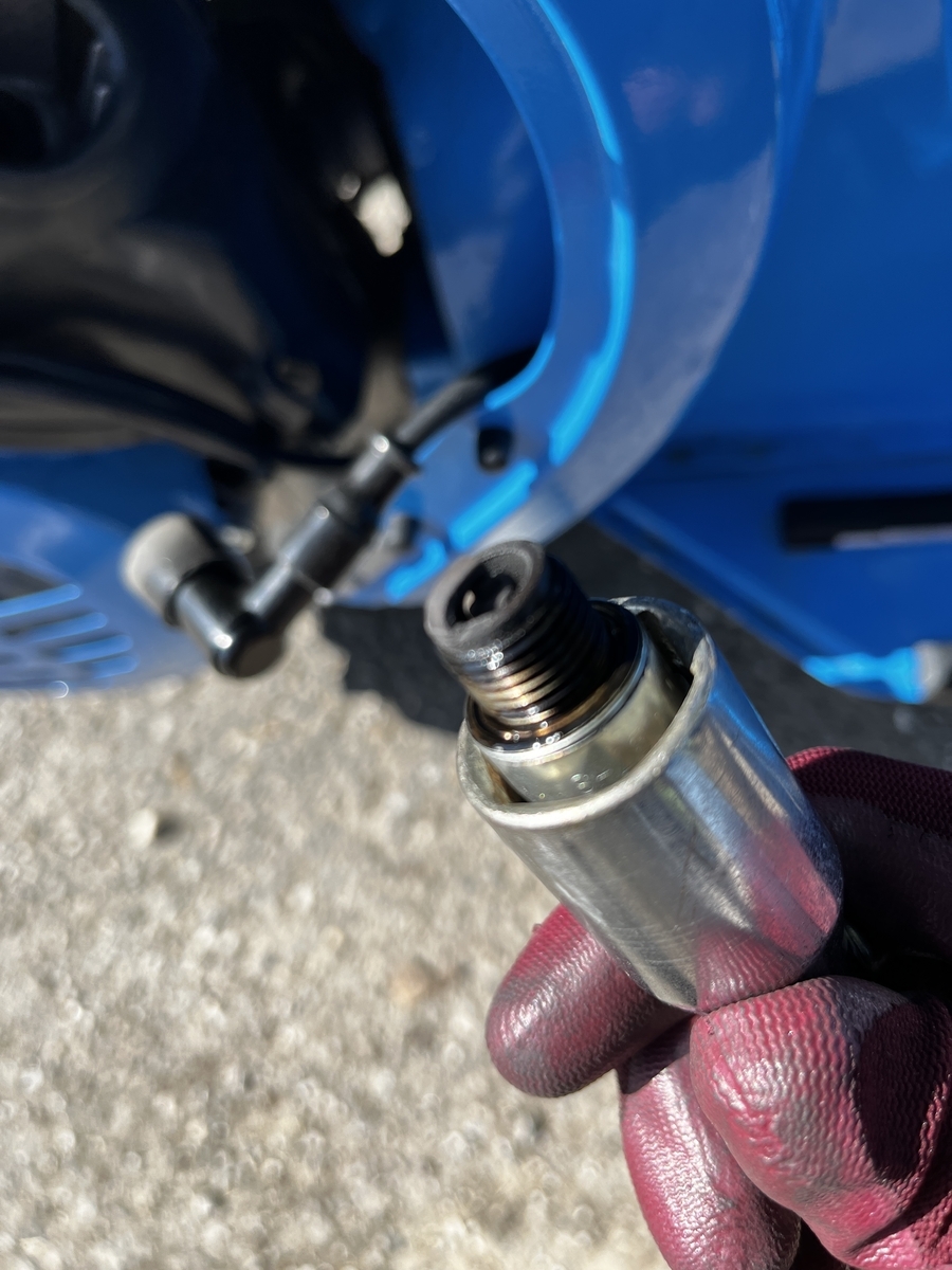

Hier war leicht Öl (siehe Bild)
Muss die Antriebswelle dafür eigentlich raus? Oder reichen die 4 Zahnräder, damit man ordentlich ran kommt? Das Kickstarterritzel sollte ja auch so raus gehen, weis nur nicht ob die Primär rausgeht während die Antriebswelle noch drin ist?

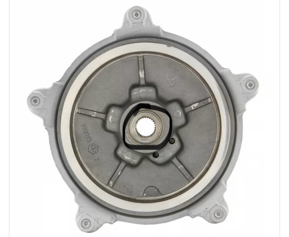

Habe heute schon mal alles zerlegt nach Feierabend, damit morgen Zeit für das Spalten und den zusammenbau ist. Habe an der Bremstrommel hinten gesehen das leicht Öl am "Konus" ist der zum Simmering/Lager ansteht, ist das normal?

So, die Zündung wurde abgeblitzt und nachgestellt, allerdings bräuchte sie noch eine kleine Drehung mehr (muss dafür aber ausgefräst werden). Die seitendeckel sind auch endlich zurück vom Lackierer und die ersten 100km Langstrecke wurden gefahren, habe vorher mal 5 Minuten Vollgas Fahrt gemacht und direkt den Motor aus und die Zündkerze kontrolliert, scheint mir zu fett zu sein richtig? Aktuell ist ne 72 Düse verbaut. Bestellt hab ich das Düsenset schon.

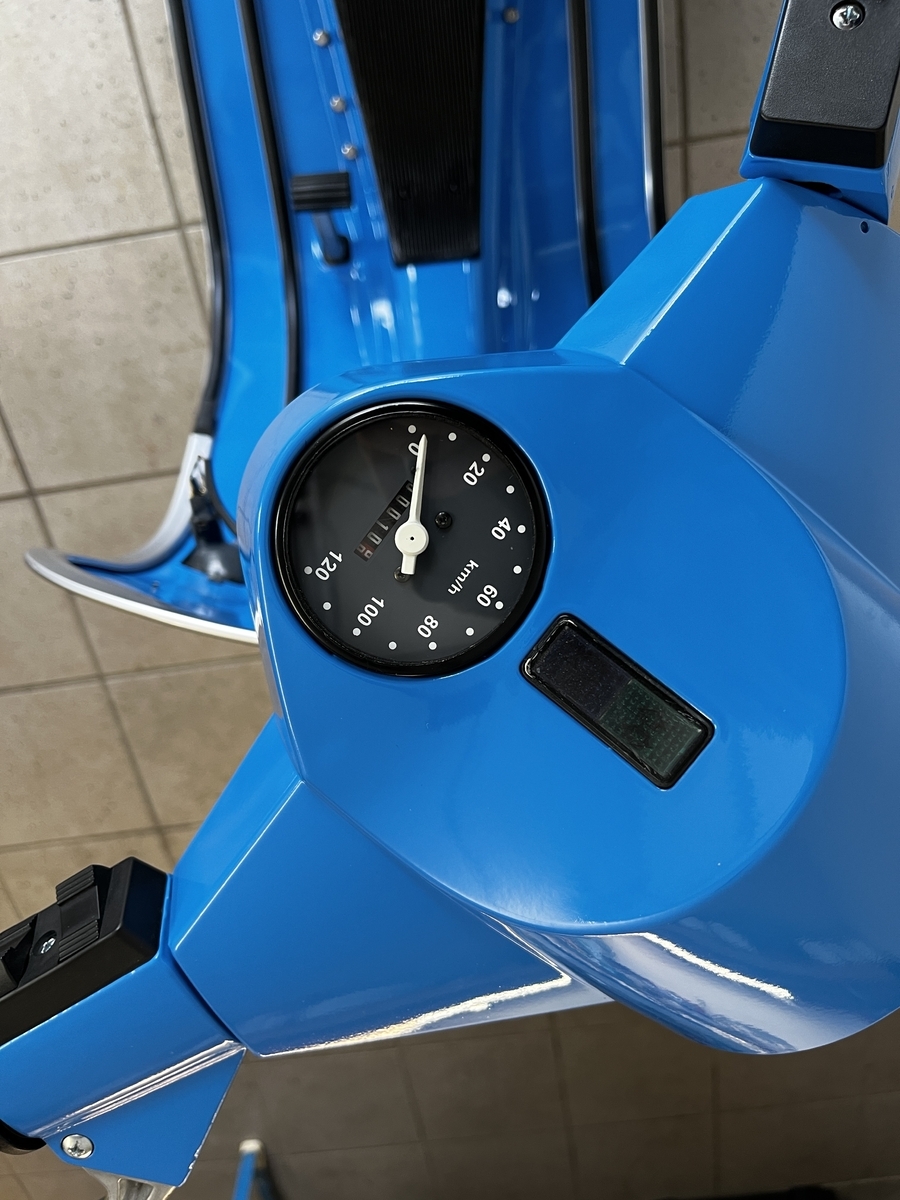

Achja und der Tacho ist endlich da.

Edith sagt, dass die Videos doch zu laden waren und hat festgestellt, dass erstens der Splint an der Achsmutter fehlt und zweitens das Klackern vom Spiel der Bremstrommel auf der Hauptwelle kommt.

Der Splint fehlt weil ich da gerade alles abgebaut habe und neu angezogen hatte, nach dem Bild hab ich den Splint rein und die Kappe drauf.
Aber wie kann das da hinten so „wackeln“

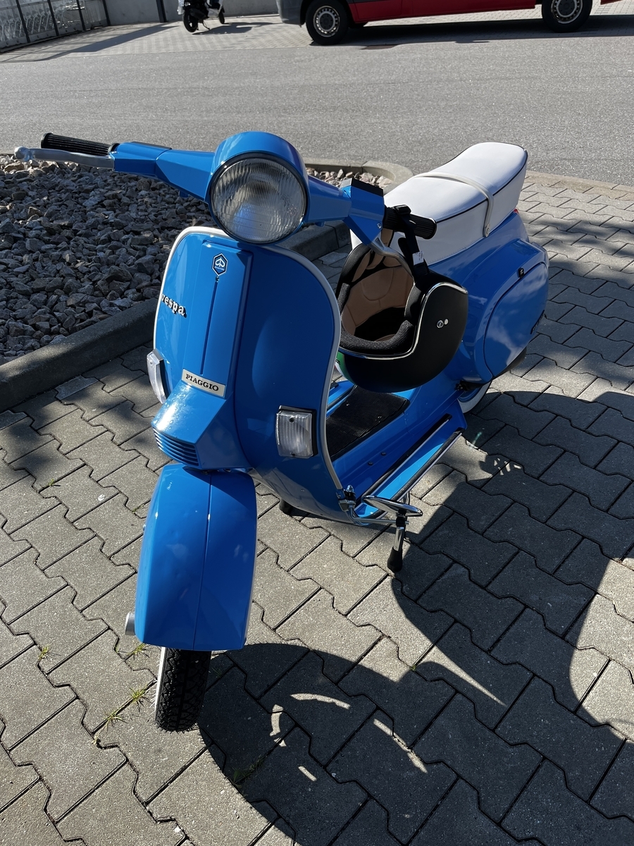

Servus zusammen,
ich habe nach 6 Wochen Restaurieren meine Wespe dieses Wochenende zum ersten mal gefahren. Alles läuft einwandfrei. Super sanft und smooth. Nur musste ich feststellen das wenn ich z.B. vom gas runter gehe (während der gang noch drin ist) das der Motor leicht singt, meines empfinden nach auf der Polrad Seite.
Komisch auch wenn ich den Motor nur leicht berühre bzw. Wackel das es Geräusche gibt (siehe Video).
Während der Revision wurde auf alles penibel geachtet und mit sauberem Drehmoment angezogen. Was könnte das sein?
