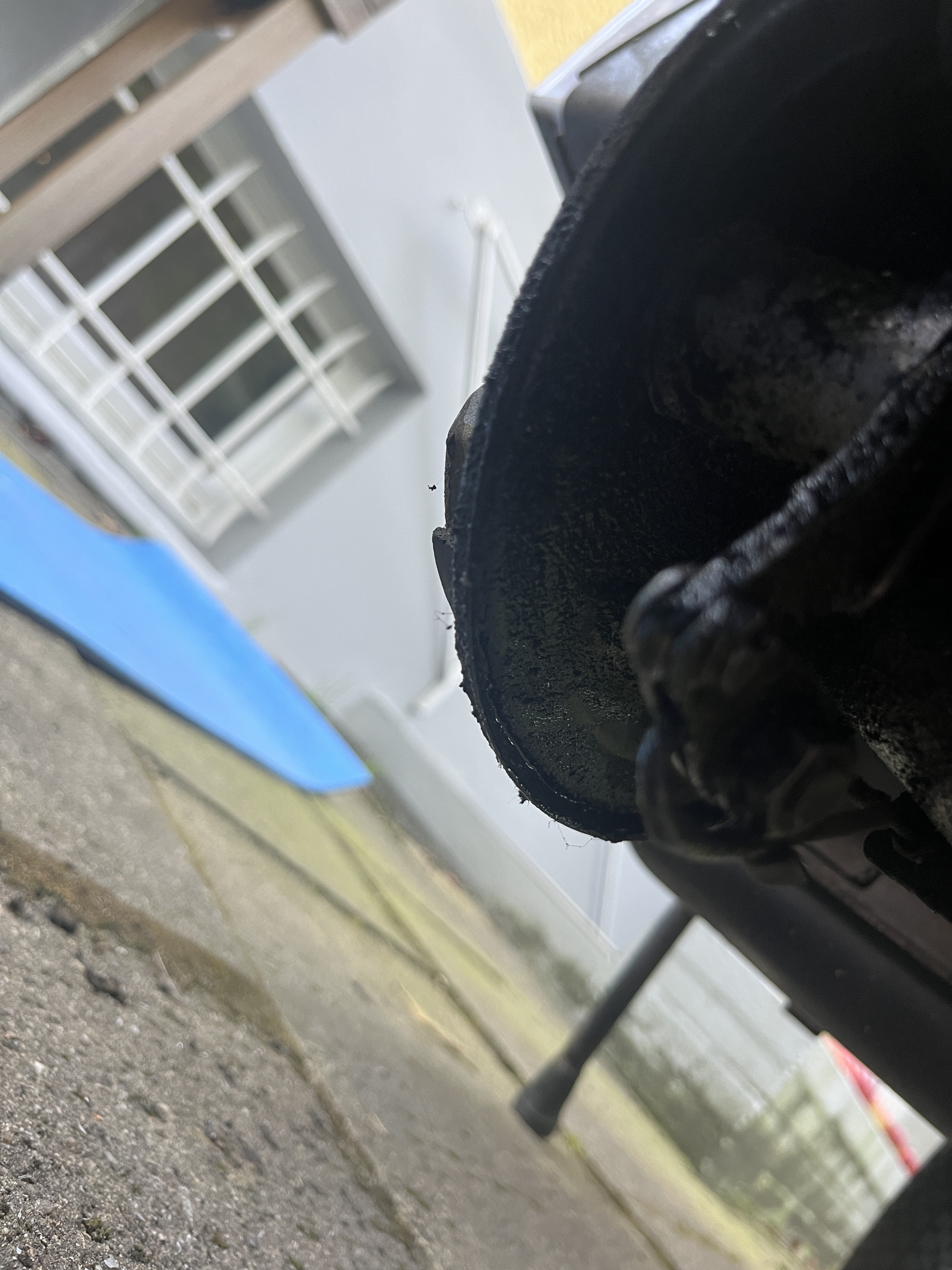

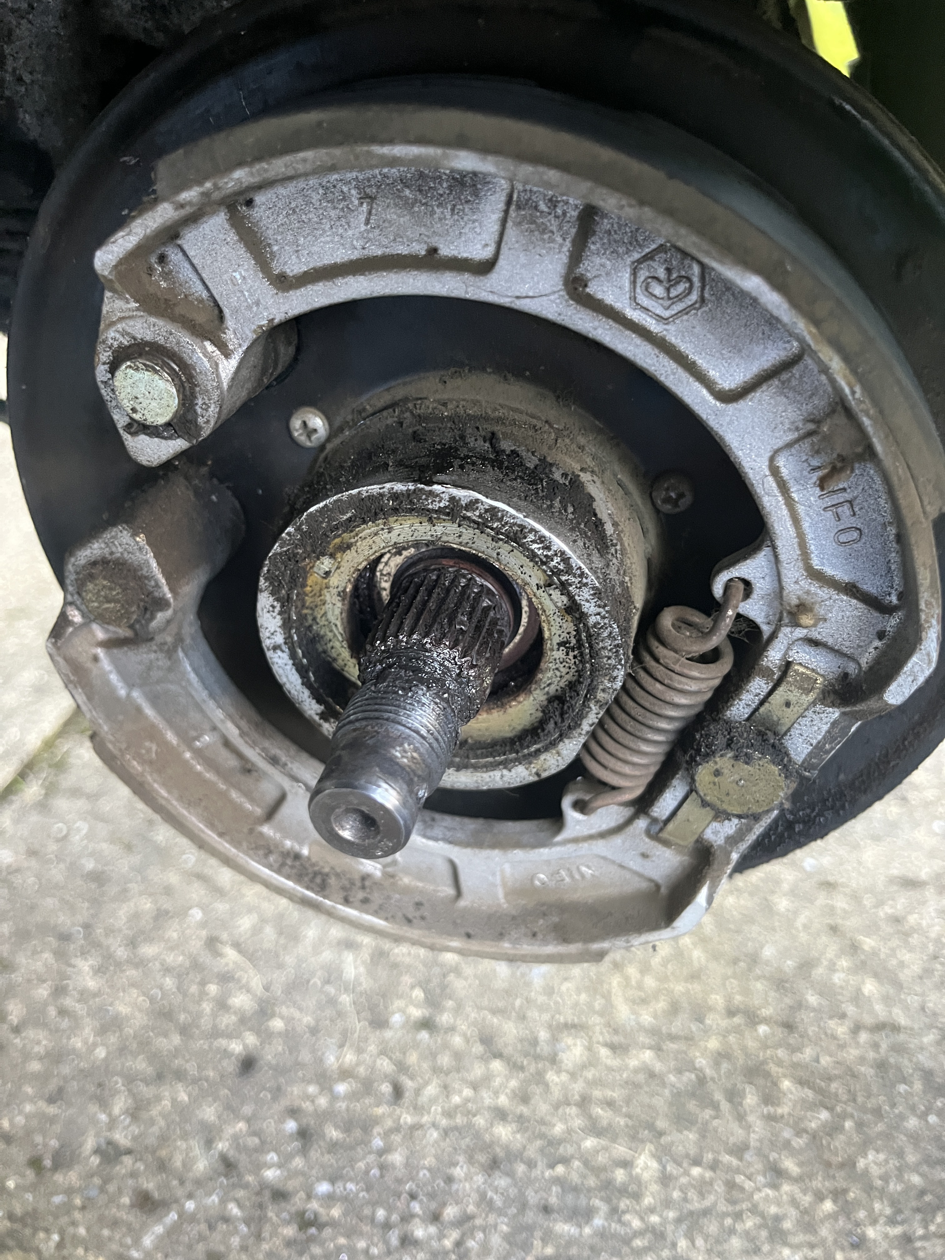

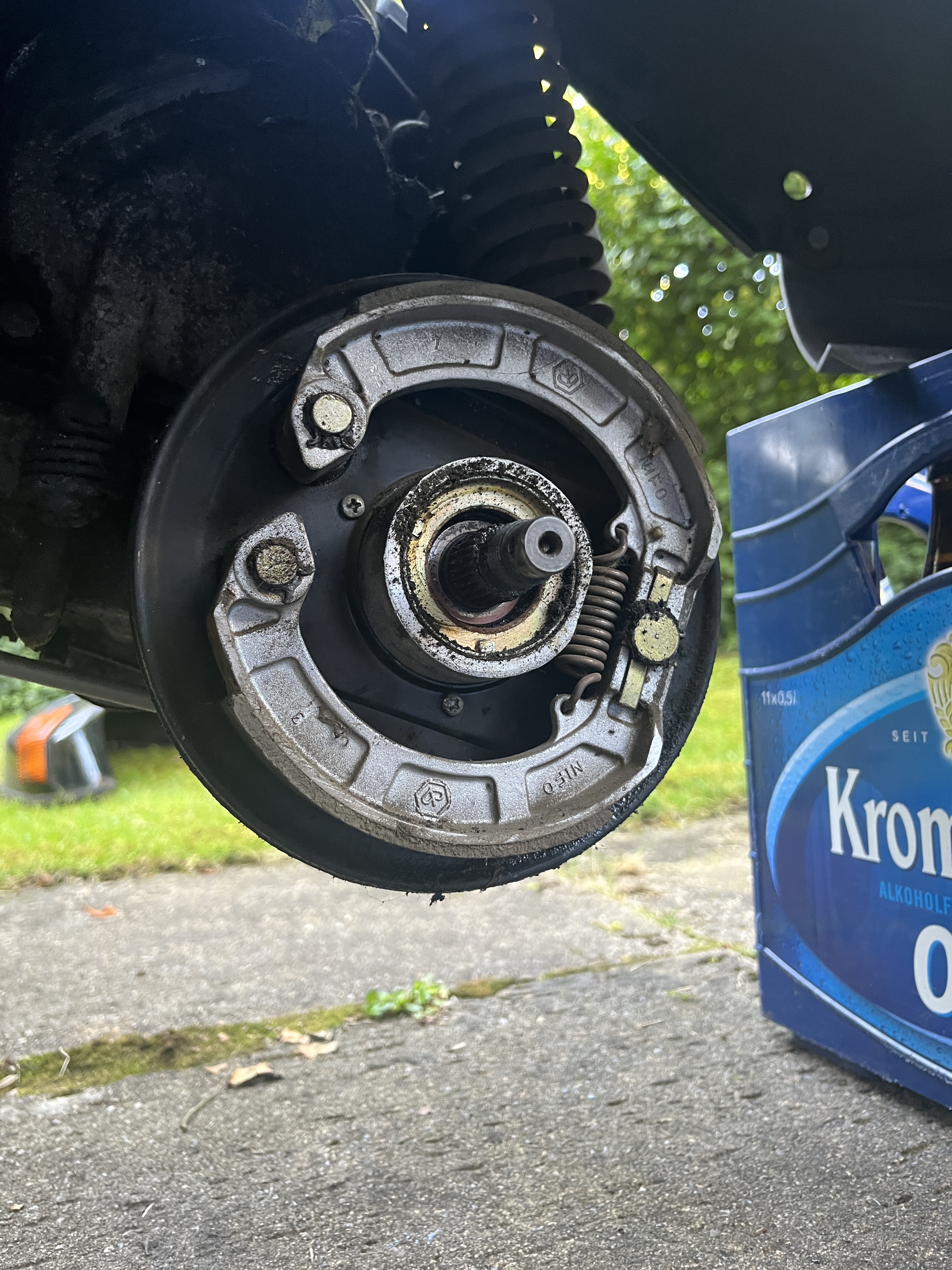

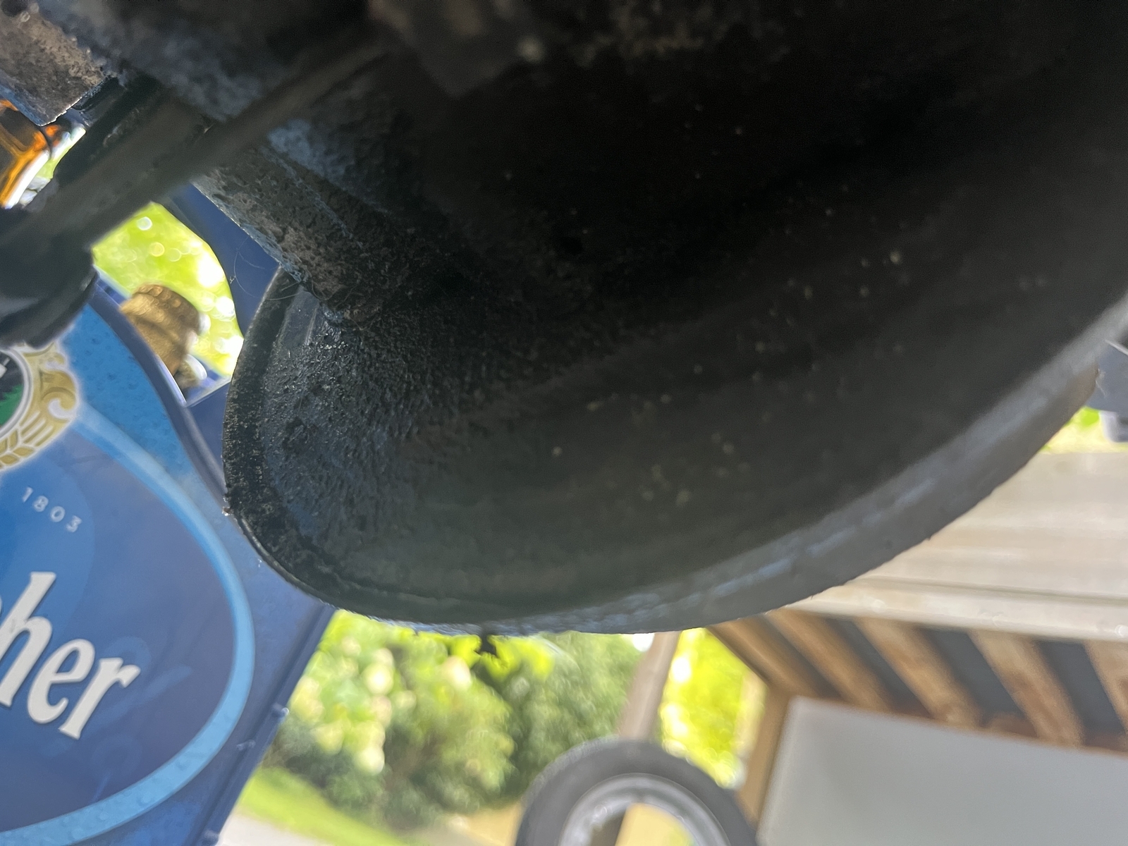

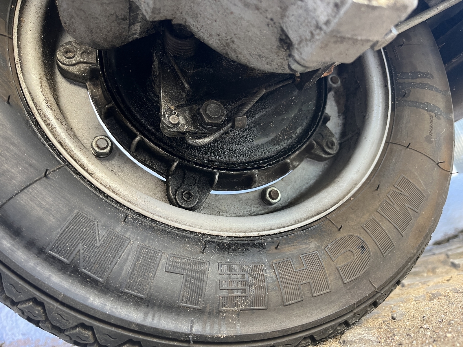

also Reifen und Trommel sind ab. So sieht das ganze aus. So ganz verstehe ich nicht warum es dann sooo suppt. Irgendwelche Tipps. Die Bremsbelege würde ich in dem Zuge gleich erneuern.

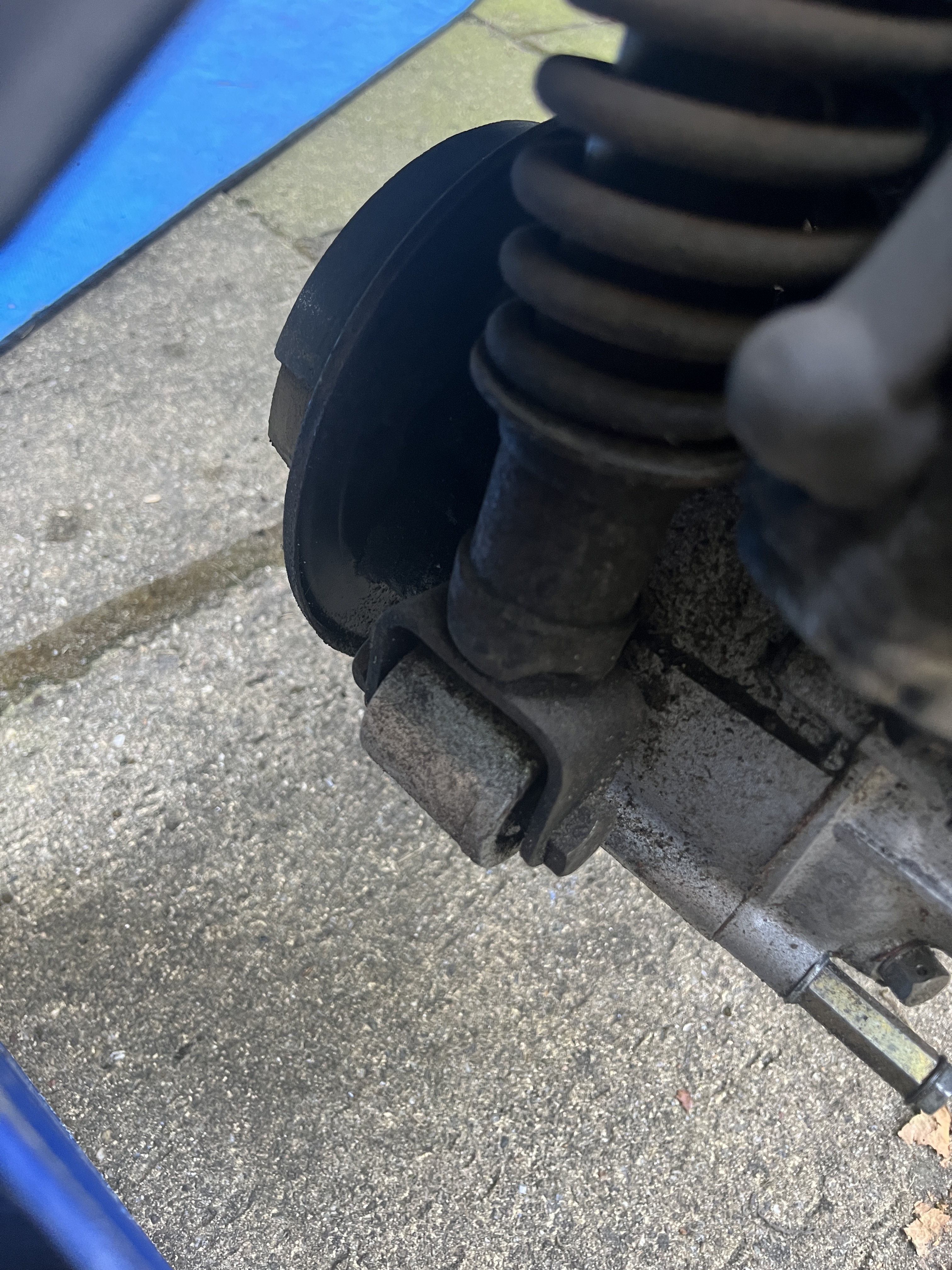

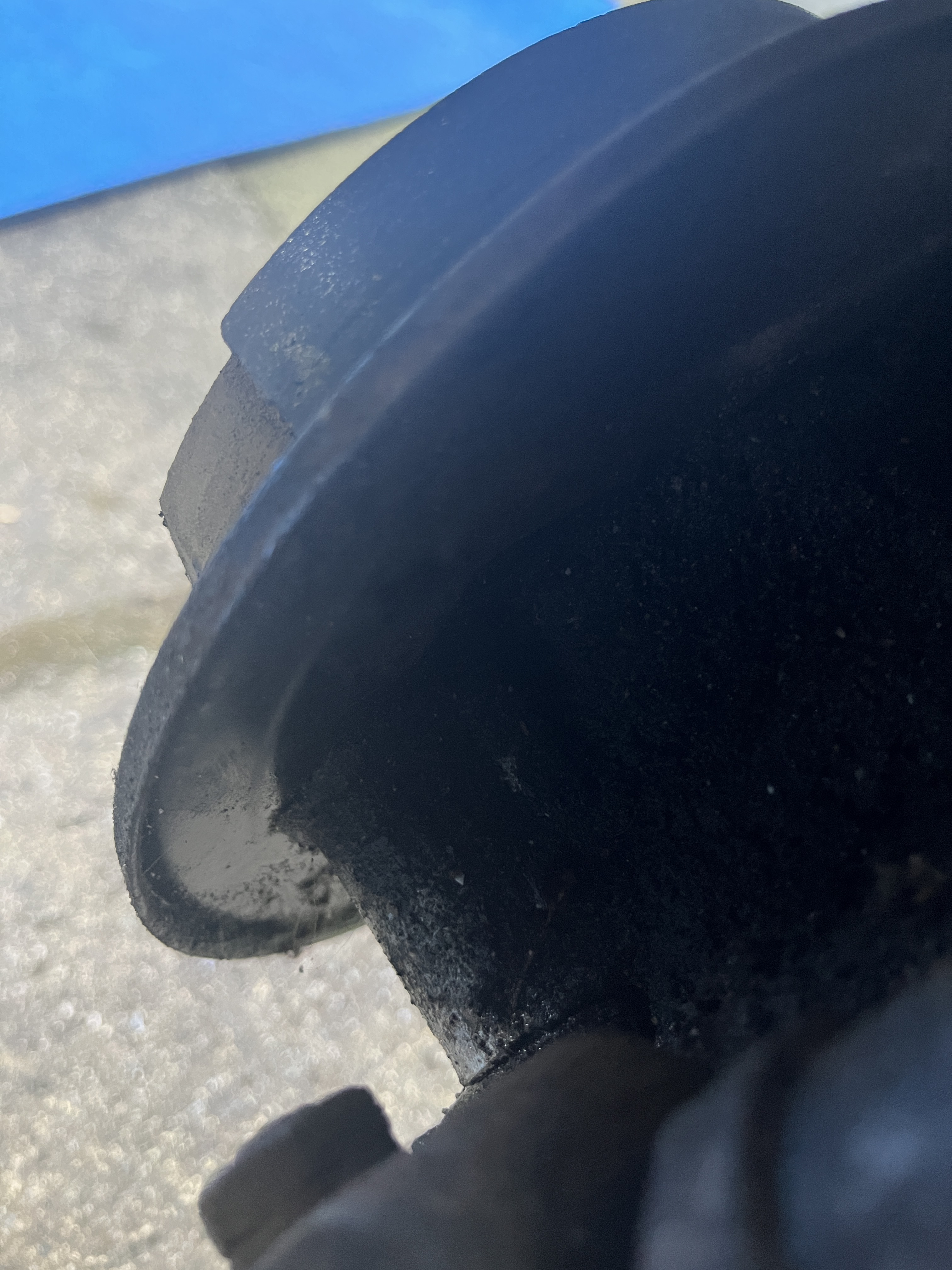

Nachdem ich jetzt erfolgreich den Vergaser etc nochmal abgedichtet habe und er jetzt auch nicht mehr tropft habe ich irgendwie am Hinterrad ein Problem und es suppt ziemlich.
Woher kann das kommen? Ist da der Simmerring durch und was genau tritt da aus?
Verschleudert/Läuft dann bis auf den Reifen.Beste Grüße
