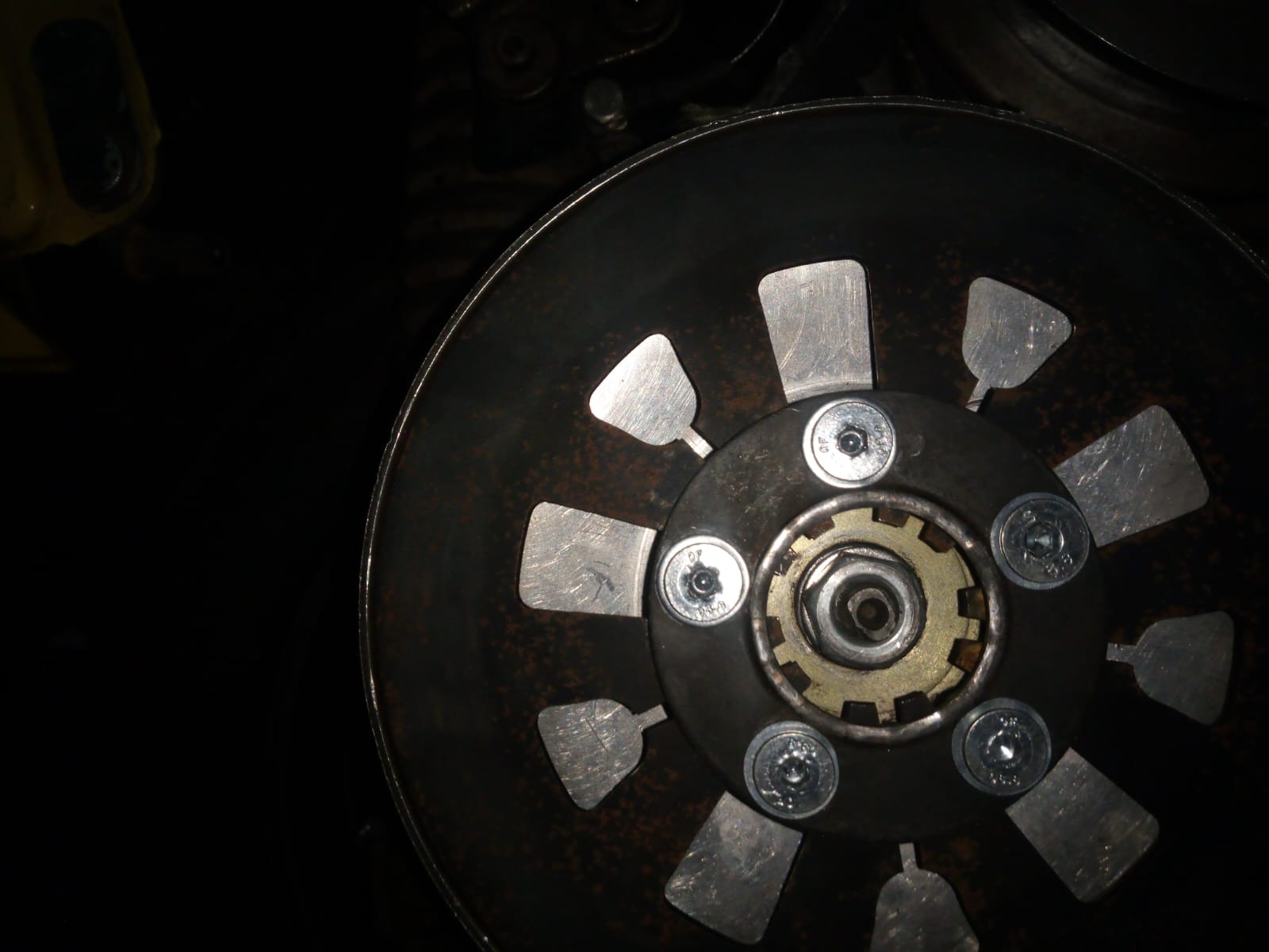

Egal106s16 : Ist die Scheibe denn aktuell richtig herum auf der Druckplatte montiert (siehe Bild etwas weiter oben...)???
Hatte schon paar Dutzend in den Fingern gehabt!
Auch 80ger und 125ger von denen.
Nur diese Scheibe soll mit dem kleinen Bund auf die Feder drücken!
Moment Moment Moment ... Die Scheibe AUF der Druckplatte ?!?
Wie rum kommt sie drauf?
So habe ich sie jetzt montiert, der "Ring" auf der Scheibe ist außen... Ist das vielleicht schon mein Fehler? Wenn ich die Scheibe umdrehe, hat sie natürlich mehr Druck auf der Platte
So war sie ursprünglich auch montiert - was ja nicht heißen soll, dass der Vorbesitzer, der sie Jahre in einer Scheune vergessen hat alles richtig gemacht hat

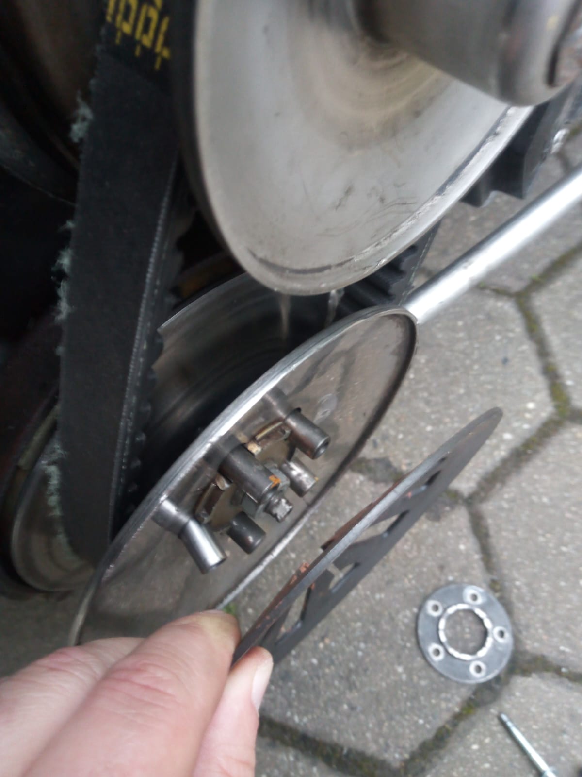

Als erstes 17er Nuss auf die Welle und mit Drehungen und leichtem Druck das ganze Geraffel wieder in die Ausgangsposition gedrückt. Dann die Platte begutachtet und abgeschraubt (Tipp -> vielleicht verkehrt herum montiert). Siehe zwei Bilder. Ich habe sie dann wieder mit der Wölbung nach AUßEN!!! montiert, so wie es vorher auch war. Anderes herum hat sie keinen Druck, lässt sich überhaupt nicht wirklich montieren - also passt nur in eine Richtung - Der Übersicht halber Bilder gemacht (Siehe Bild "So montiert" und "So passt nicht").

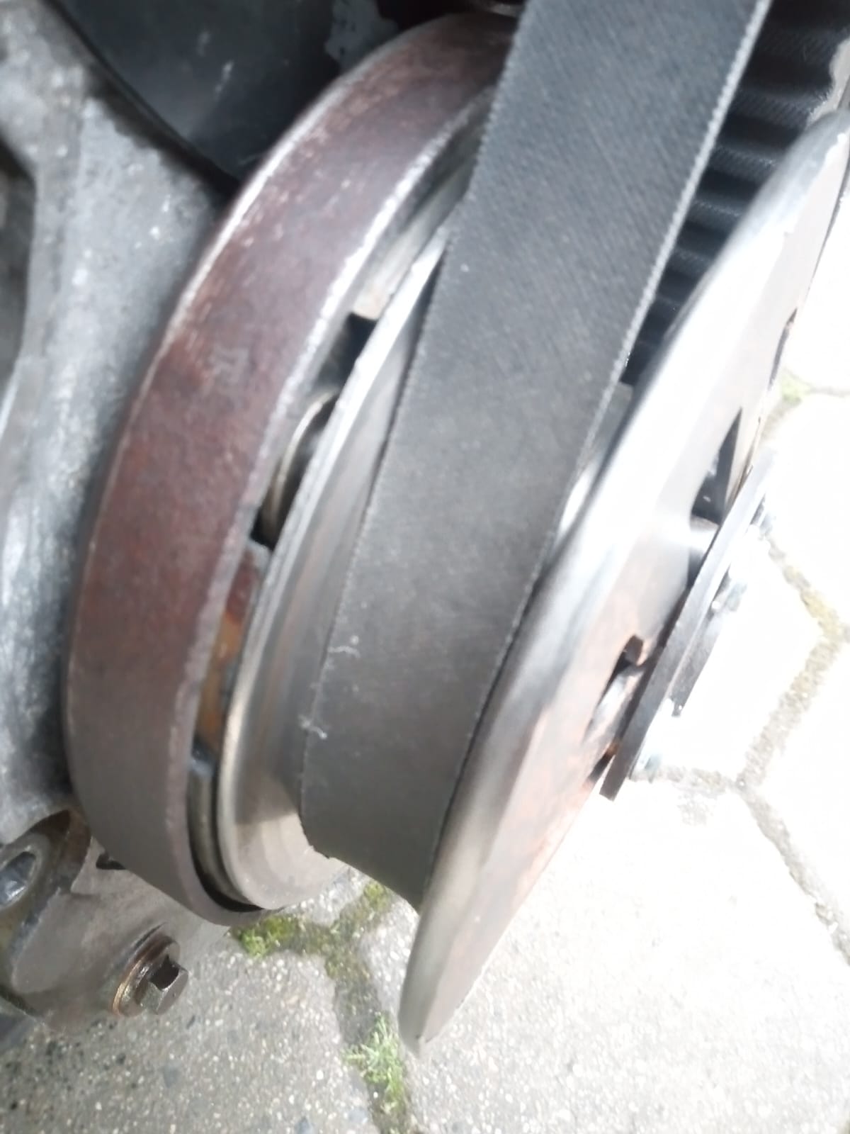

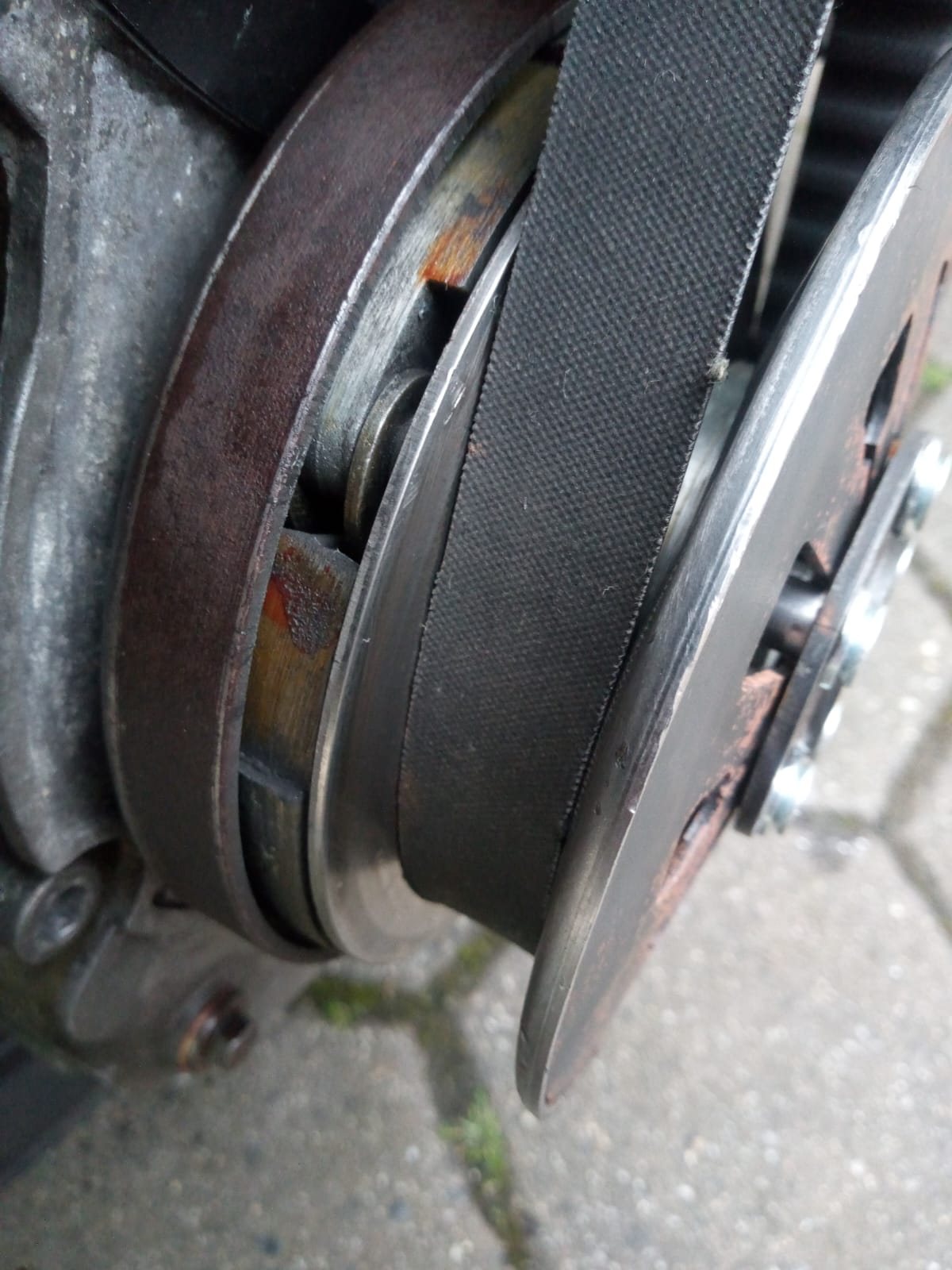

Man sah bereits im Leerlauf, dass das Ganze Teil sich nach außen bewegt. Wieder auf dem Hof gelandet, noch ein wenig im Leerlauf laufen gelassen und die Wanderung beobachtet. Ausgemacht...
Der ganze "Korb" ist nach außen gewandert. Aber irgendwie nicht auf sondern mit der Welle -> siehe Bilder "Soll" vorher mit 17er Nuss wieder reingedreht und "Nach dem Testlauf". Man sieht deutlich den Spalt. Wenn der Korb nach außen gewandert ist, greift der Kicker natürlich auch nicht mehr -> 17er Nuss und wieder unter Drehungen reinschieben.

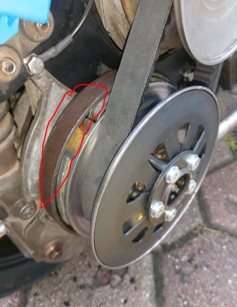

Der Kicker dreht "spontan" durch, greift nicht als wenn ich bei einer Schaltwespe die Kupplung ziehen würde. Alles gecheckt, alles auseinander, alles wieder zusammen. Alles gut - jetzt wieder von vorne das Problem. Bevor ich nun alles auseinander baue, Motor raus usw: Vielleicht hat jemand von Euch wieder einen heißen Tipp (auf den man so nicht gekommen wäre...)
Im Anhang noch ein Bild. Die auf dem Bild fast schon ingenieursmäßig, höchstprofessionell markierte Scheibe dreht sich durch, der Rest STEHT
