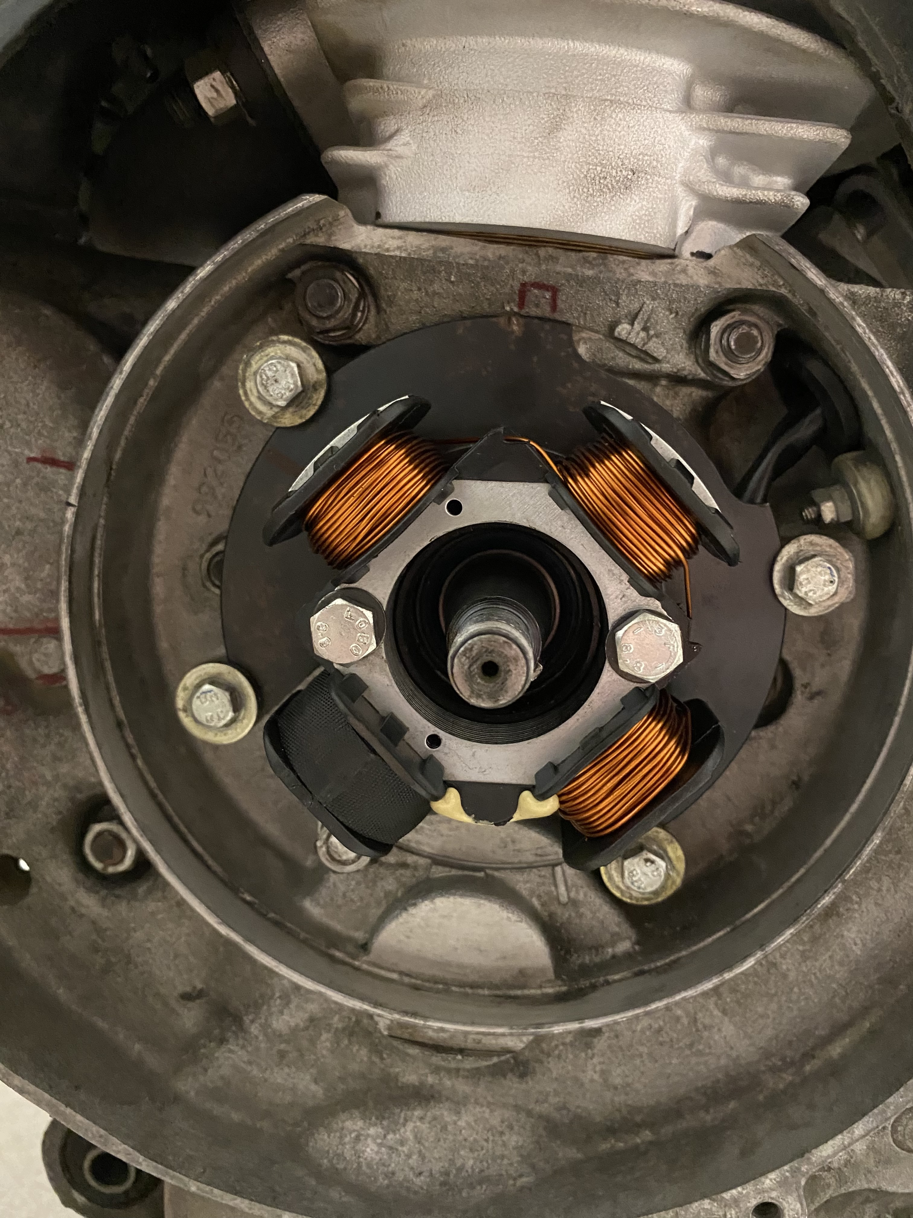

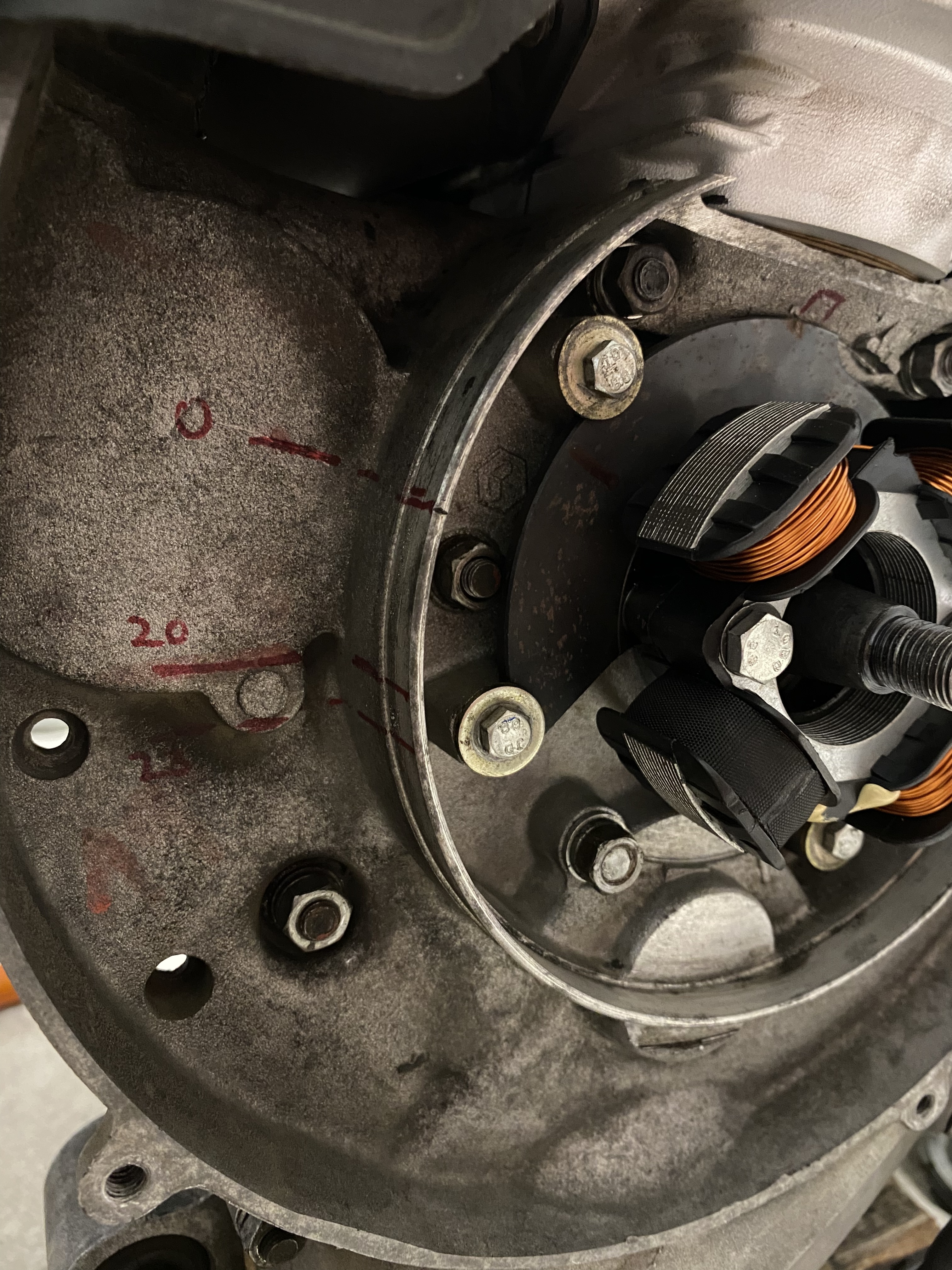

So, heute nochmals in der Werkstatt gewesen. Grundplatte jetzt um 180 grad gedreht und nochmals mit der Pistole dran. Von 23-26grad nach und nach eingestellt, zzp bewegte sich dynamisch in Richtung der 18 grad. Am Problem änderte sich jedoch nichts, viel Rauch und stotterten in allen Drehzahlen mittlerweile, öfters auch mal längere Zündaussetzer. Meint ihr die Zündspule der Grundplatte oder der Geber könnte noch was haben ?

Meint ihr die Zündspule könnte noch einen Schaden haben ? Cdi und Zündkerze habe ich wie wie gesagt schon gewechselt. Aus viel mehr besteht die reine Zündeinheit ja nicht.

Hab jetzt nochmals die das Polrad abgenommen, Grundplatte sitzt wie damals eingestellt auf 23 grad. Kann sich da sonst noch was verstellen?

Überprüft habe ich schon Zündkerze, ersetzt durch neue, cdi, ersetzt durch eine die sicher läuft, Vergaser, versucht neu abzustimmen und Schwimmer eingestellt…, Sitz der Grundplatte kontrolliert sowie den lima-siri.
