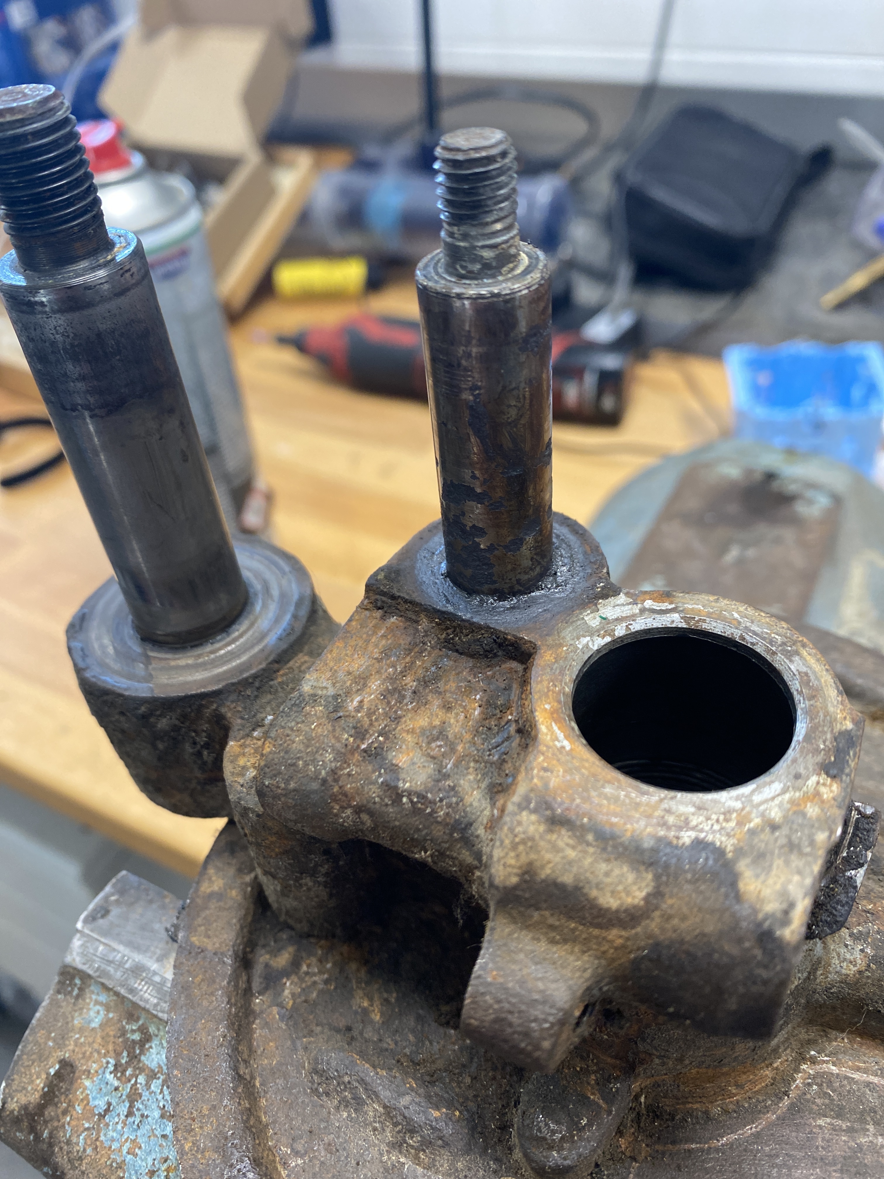

  • Bolzen, Stoßdämpfer Schwingenaufnahme Austauschbar?
    • JohnnyChimpo
    • January 31, 2025 at 15:21
    so langsam habe ich mal angefangen, mir die V50 anzuschauen. Also zu erst mal den Vorderbau demontiert und am entrosten.
    Dabei ist mir aufgefallen, dass der Bolzen für die Aufnahme des Stoßdämpfers defekt ist. Die geschliffene Fläche hat Ausbrüche. Sieht aus wie Schmutz, ist aber keiner.
    Gibt es den als Ersatzteil und wie bekomme ich den raus?
    Hydraulikpresse wäre vorhanden, aber bevor ich das vernietete Blech der Trommelbremse demontiere, wollte ich erst mal fragen, ob es überhaupt klappt.
    Grüße!

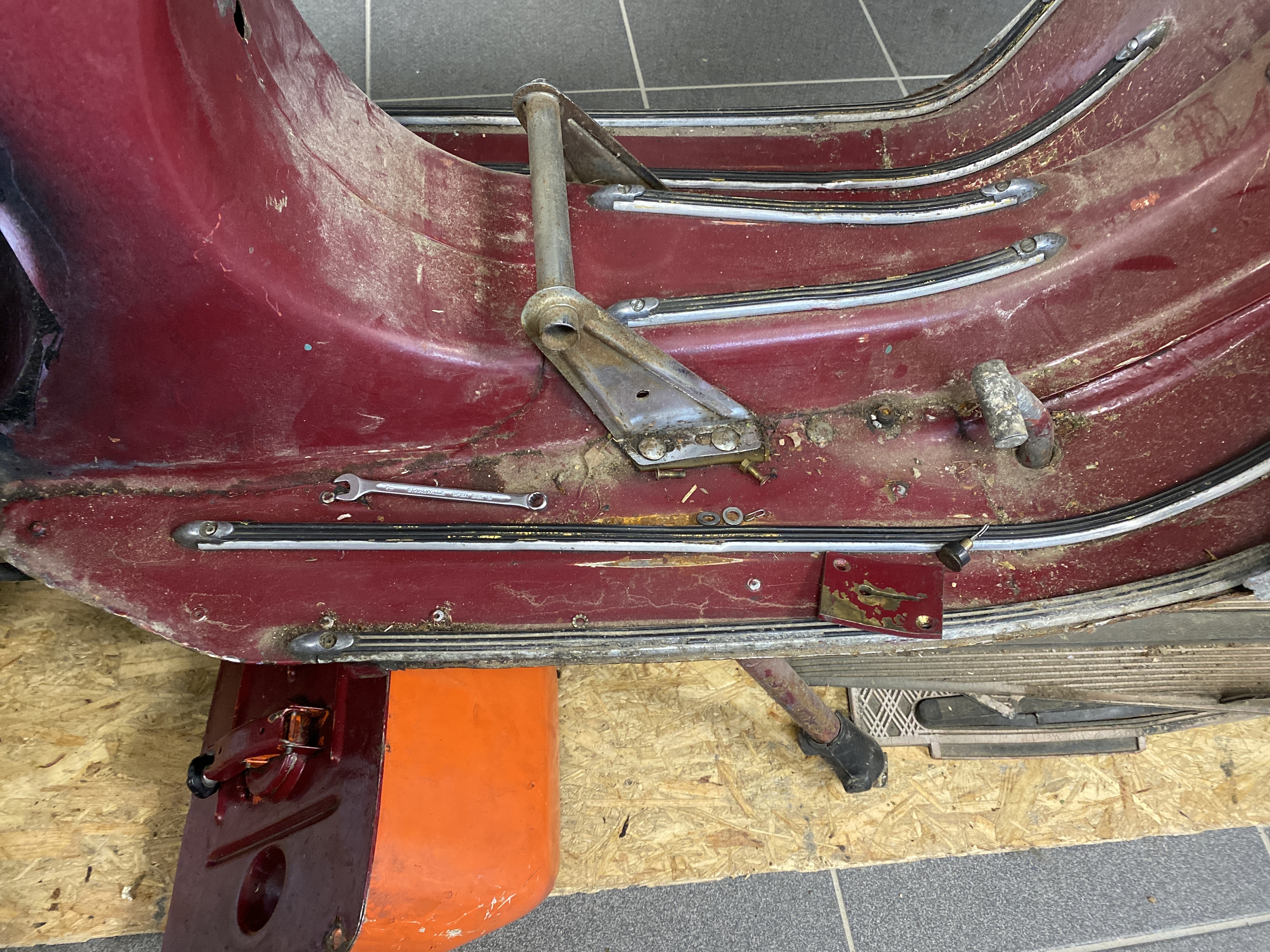

  • Seitenkotflügel als Einzelteil?
    • JohnnyChimpo
    • January 28, 2025 at 20:50
    Ok, jetzt hab ich’s bemerkt.
    Da scheint ein Blech auf das normale Blech aufgenietet zu sein.
    Hab nun irgendwie Sorge, dass runter zu nehmen. Hatte eigentlich Low-Budget vor und einfach das Ding wieder auf die Straße bringen ;(
    • JohnnyChimpo
    • January 28, 2025 at 10:56
    Welches Vorgehen würdest Du da empfehlen?

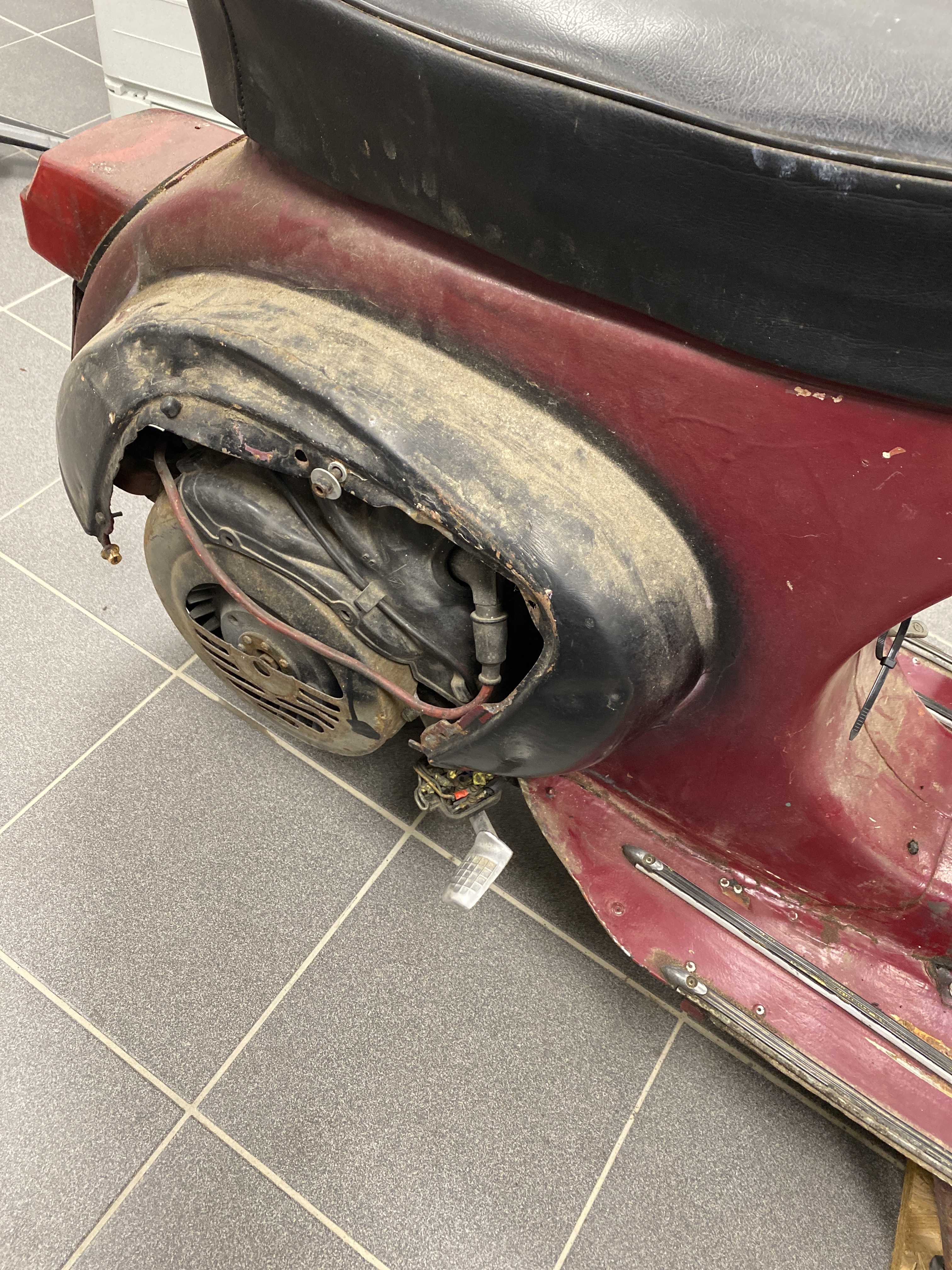

    • JohnnyChimpo
    • January 28, 2025 at 07:44
    Guten Morgen zusammen,
    hm ok. Das wäre auch eine Möglichkeit.
    Eigentlich war der Plan, den Roller Low-Budget wieder auf die Straße zu bekommen. Technisch ist wirklich einiges daneben (alle Bowdenzüge mehrfach gebrochen, diverse Altlasten und Lacksünden vom Vorbesitzer, …). Der Lack sollte überarbeitet werden, aber es sollte keine richtige Restaurierung werden.
    Einen Kotflügel so auszubeulen, habe ich selbst noch nicht gemacht. Da würde ich mir das Reparaturblech deutlich eher zutrauen. Das extern machen zu lassen ist aber vermutlich sehr kostspielig und sprengt sicher das Budget…
    Ich muss mal darüber nachdenken bzw würde auch eventuell mal einen Thread aufmachen, wo ich das Thema mal vorstelle. Da kommen eventuell zum gesamten Projekt sehr hilfreiche Beiträge zusammen und eventuell ist ja auch jemand im Raum HF/BI, der insbesondere beim Ausbeulen helfen könnte.
    Beste Grüße!

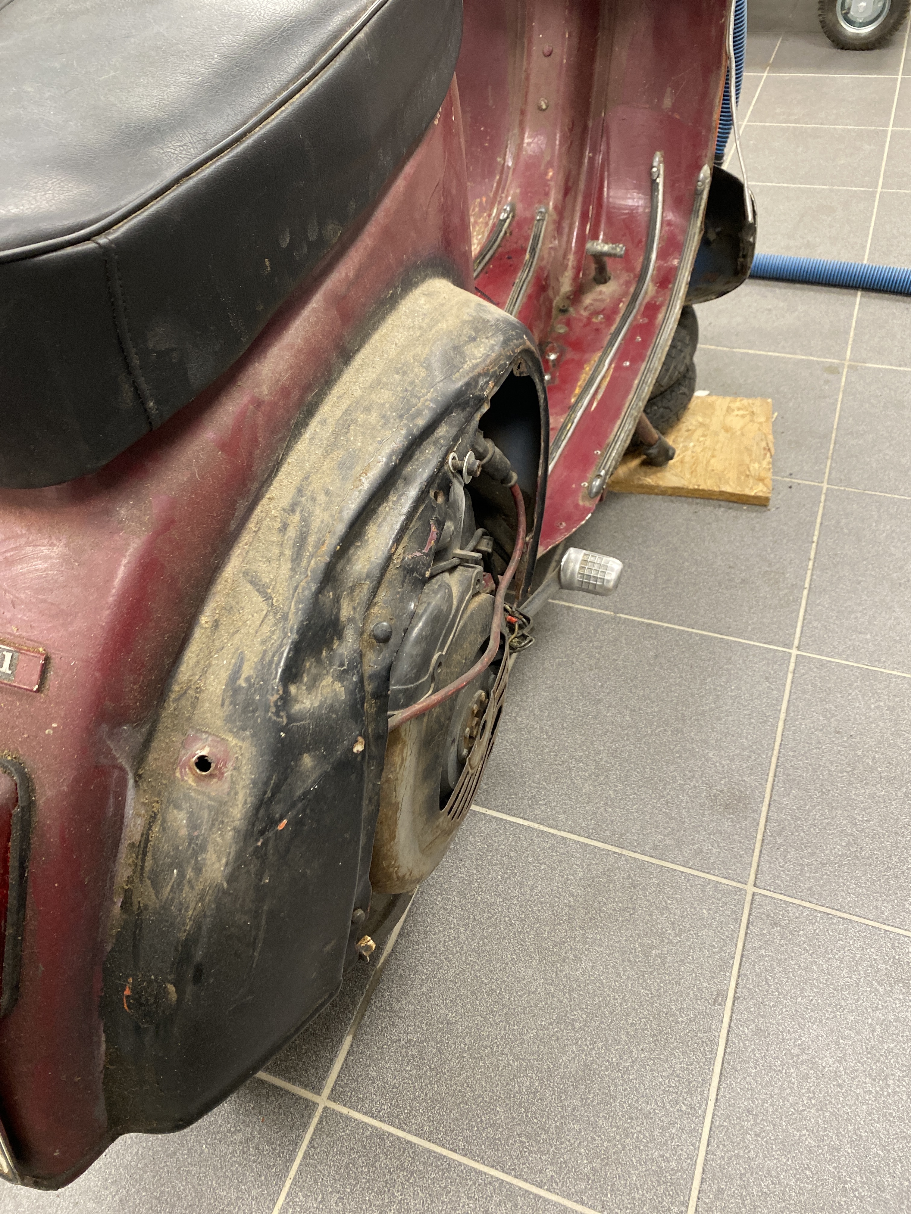

    • JohnnyChimpo
    • January 27, 2025 at 20:43
    Hab ich
      • 4.92 MB
      • 3,024 × 4,032
      • 110
      • 4.51 MB
      • 3,024 × 4,032
      • 105

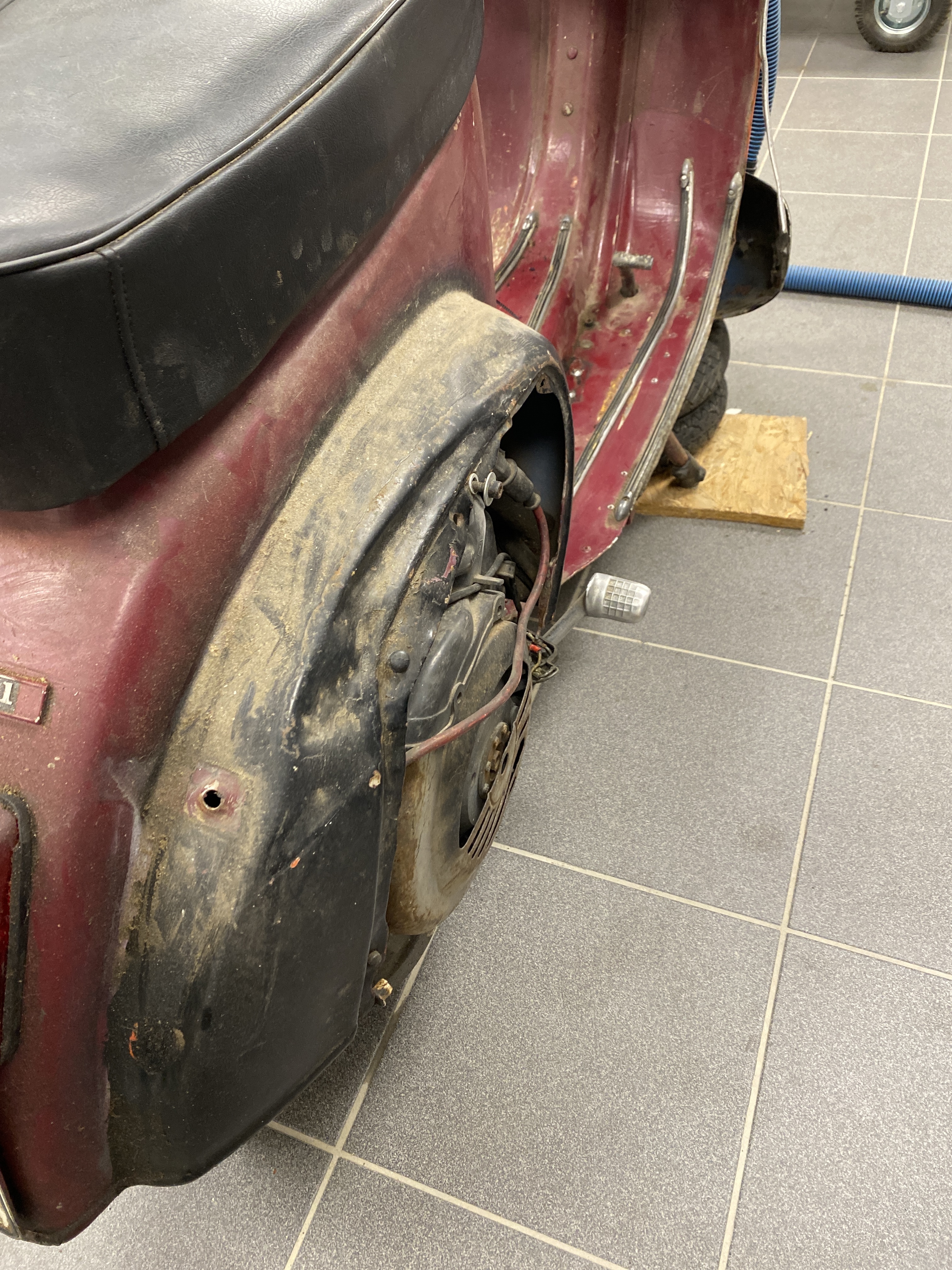

    • JohnnyChimpo
    • January 26, 2025 at 22:30

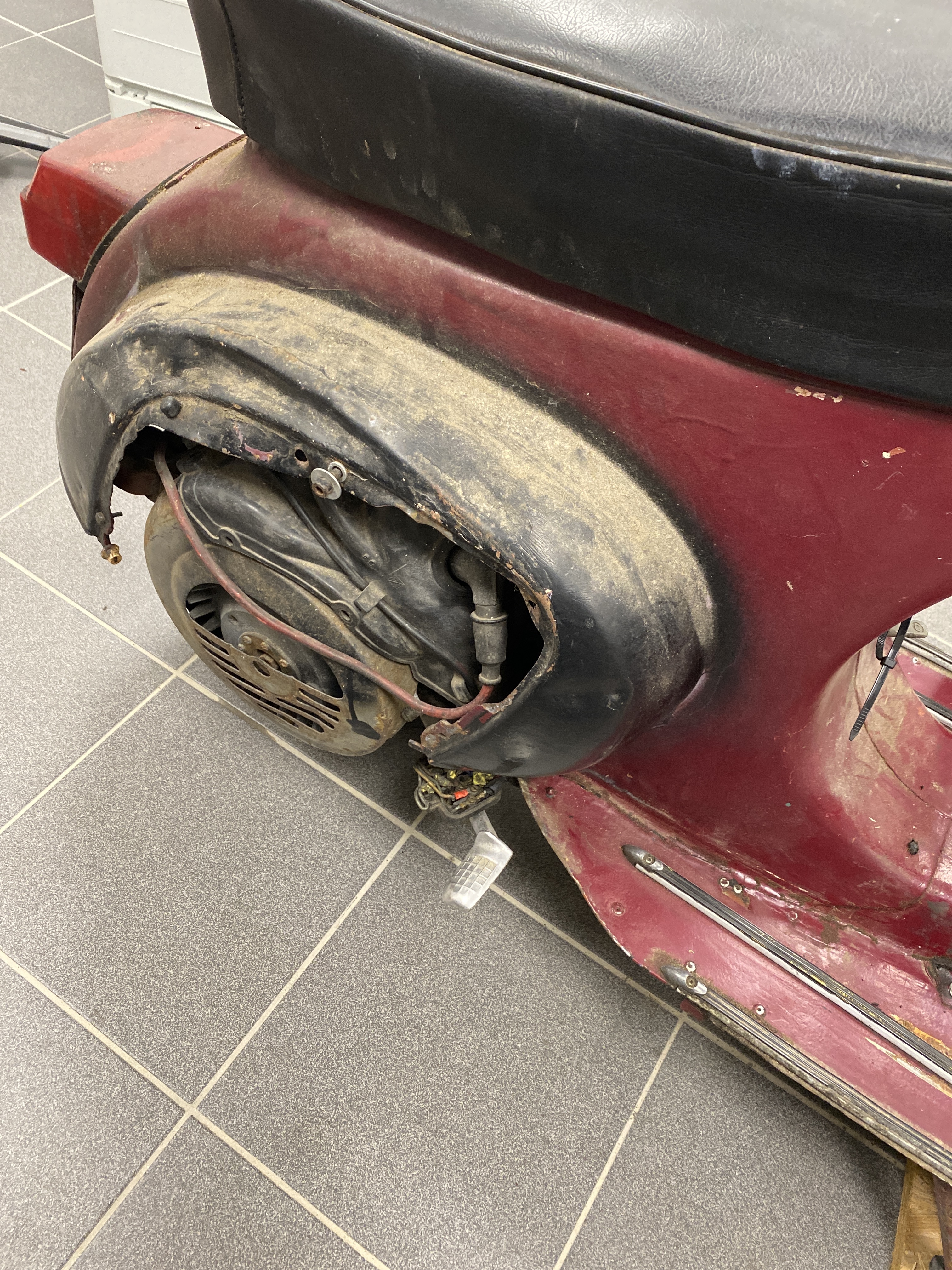

    leider muss unsere Vespa beim Vorgänger mal böse auf die Seite gefallen sein. Der hintere, rechte Kotflügel, der den Motor abdeckt, ist stark verknittert.
    Ich würde aber ungern das gesamte Seitenteil tauschen, da der Rest eigentlich noch sehr gut ist.
    Die Falten befinden sich eher im äußeren Bereich des Kotflügels.
    Gibt es da auch ein Reparaturblech, mit dem man den Bereich in Ordnung bringen kann?
    Grüße!

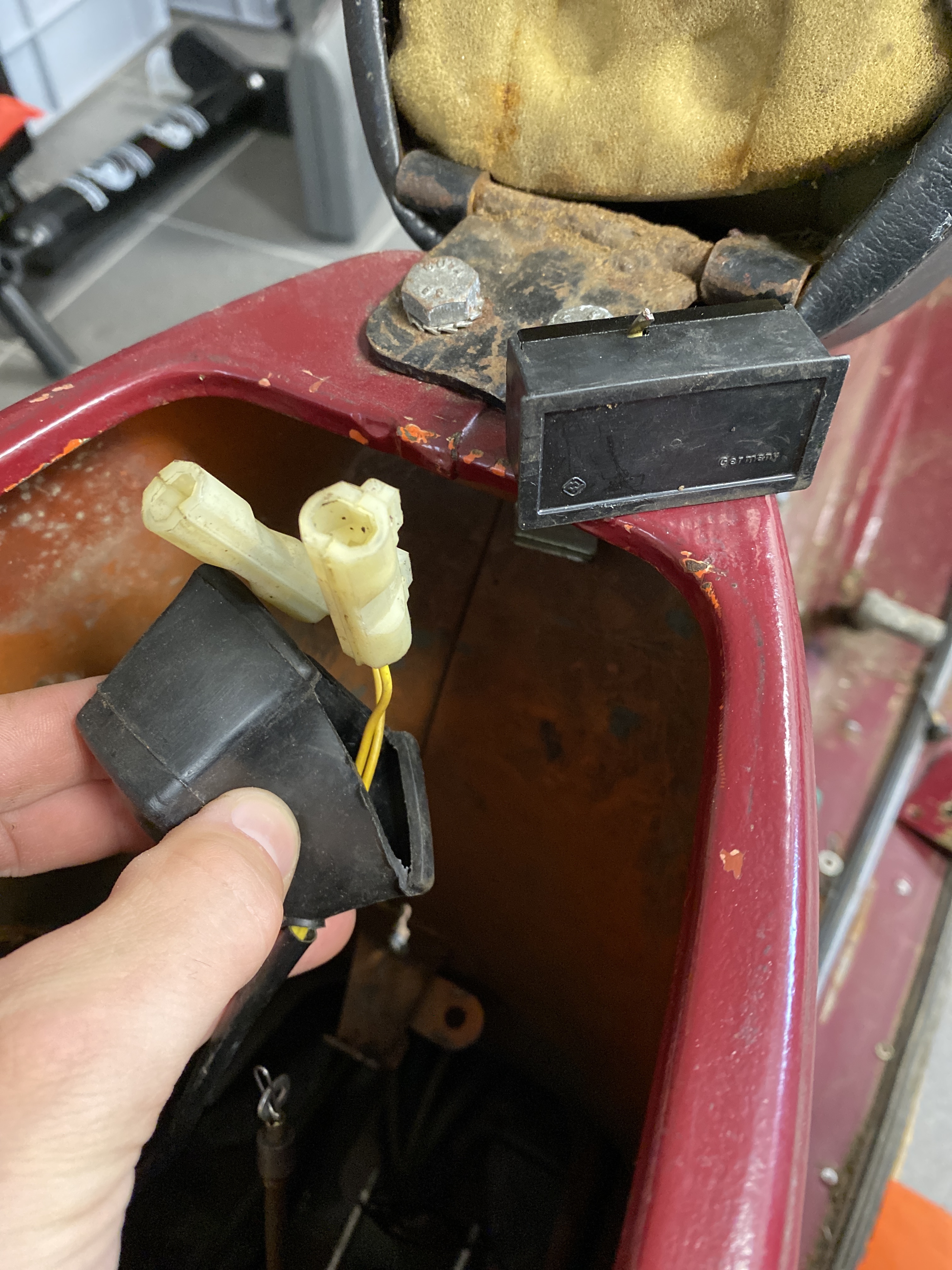

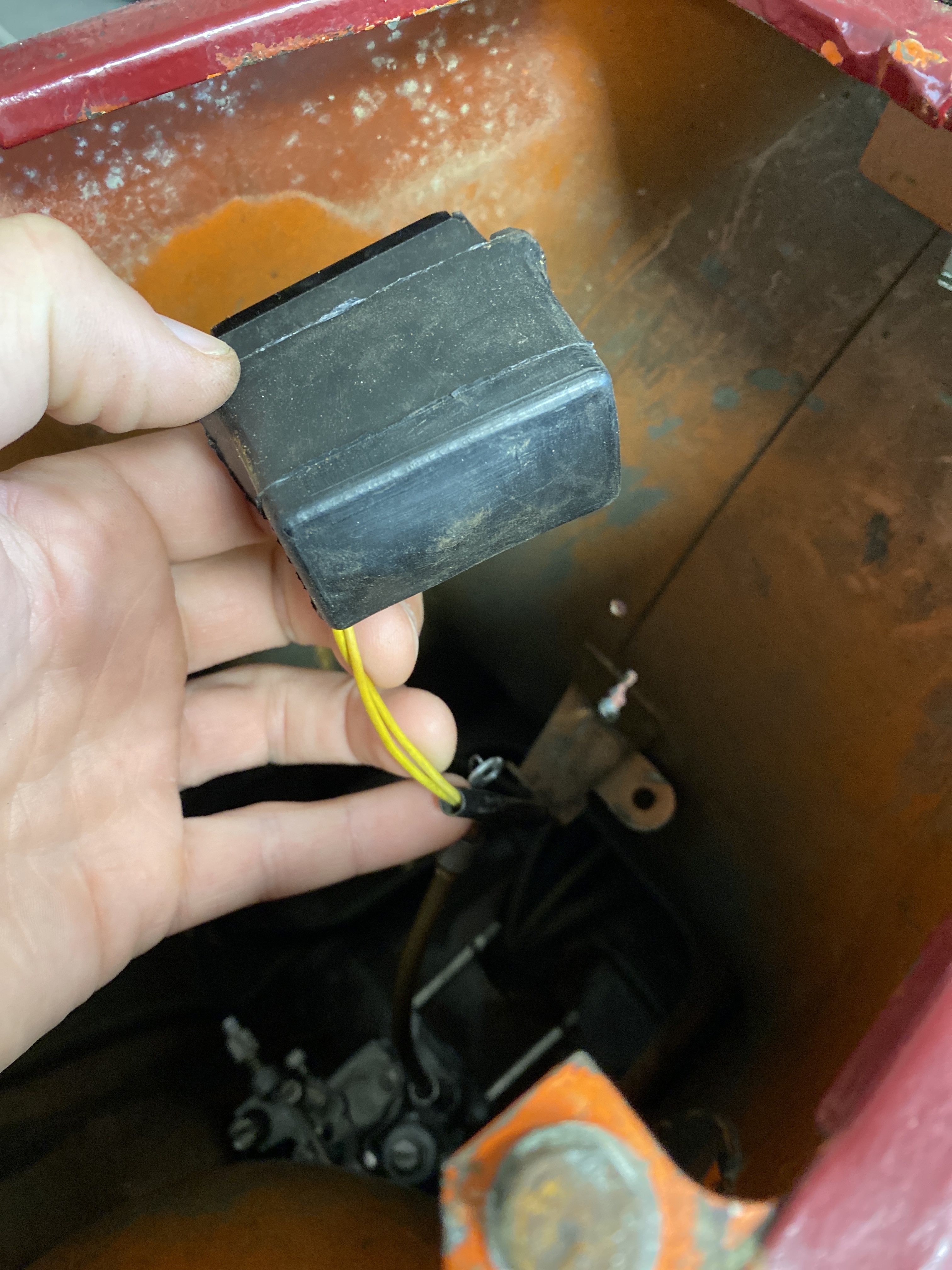

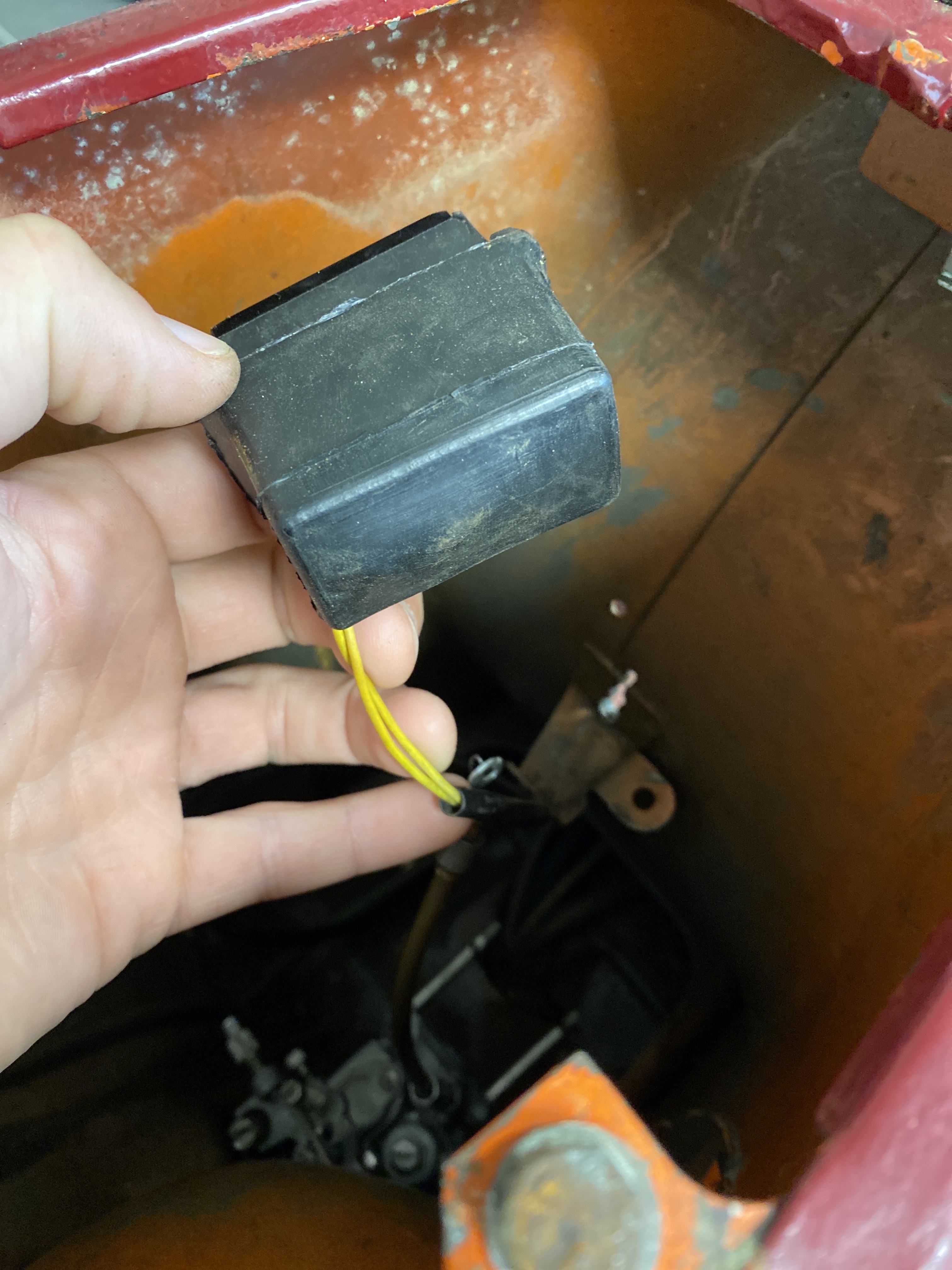

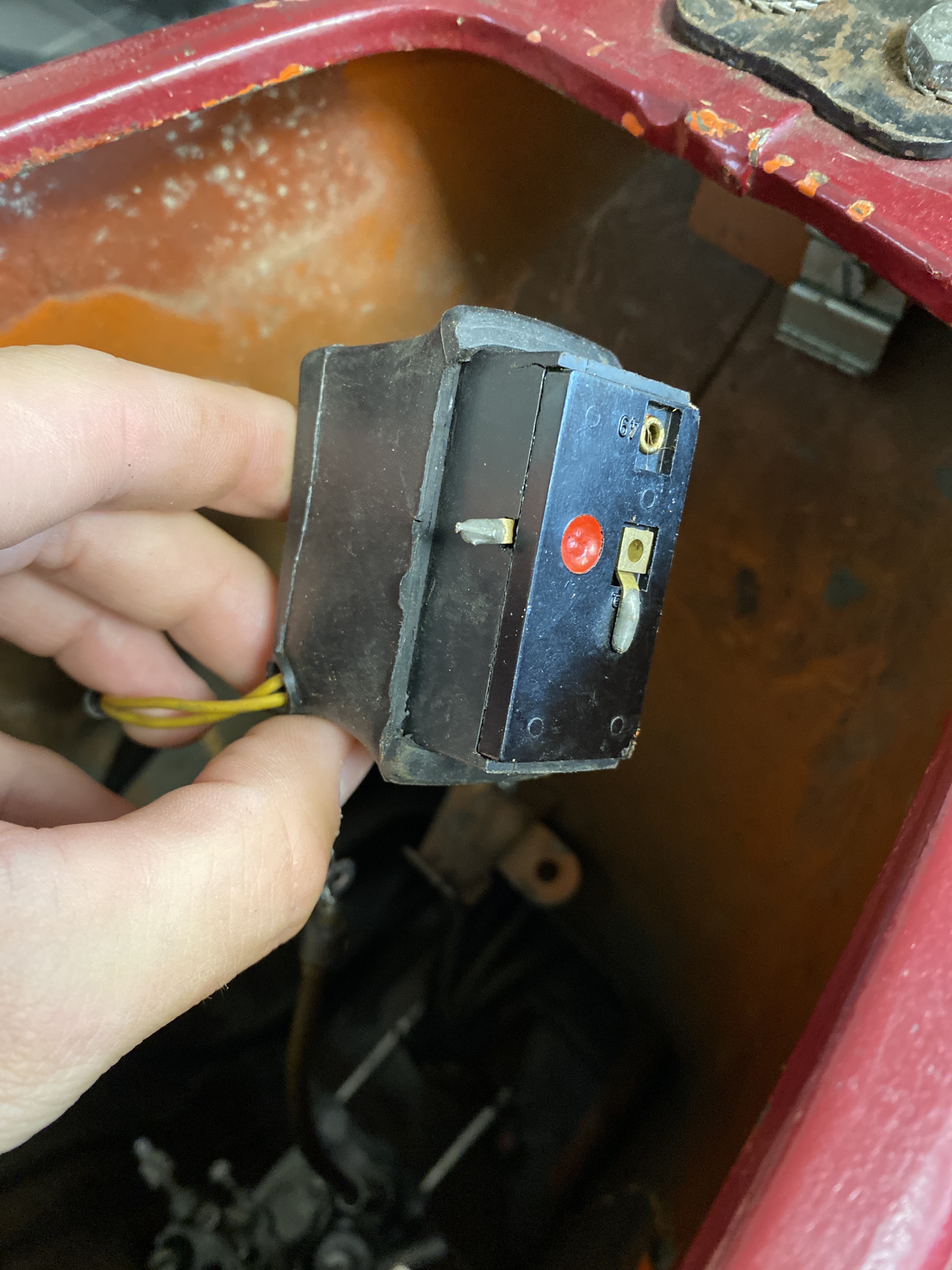

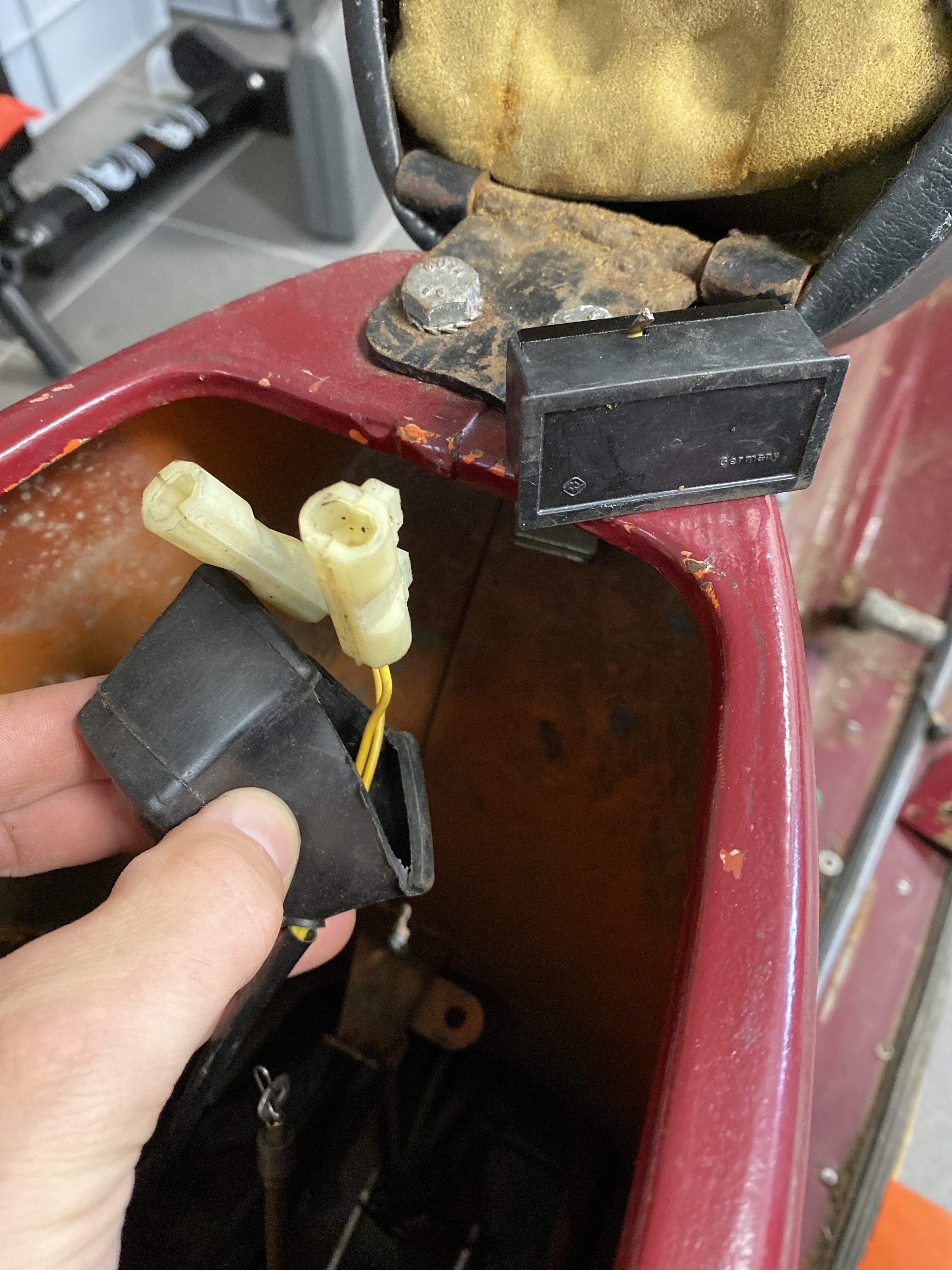

    • JohnnyChimpo
    • July 2, 2024 at 21:17
    heggedear , die Wespe hat gar keine Blinker dran. Eventuell mal entfernt worden?
    Weder vorne noch hinten.
    Das Kästchen ist leer und es gehen auch nur die beiden gelben Leitungen herein.
    tonitest das kann sein! Also kanns weg klatschen-)

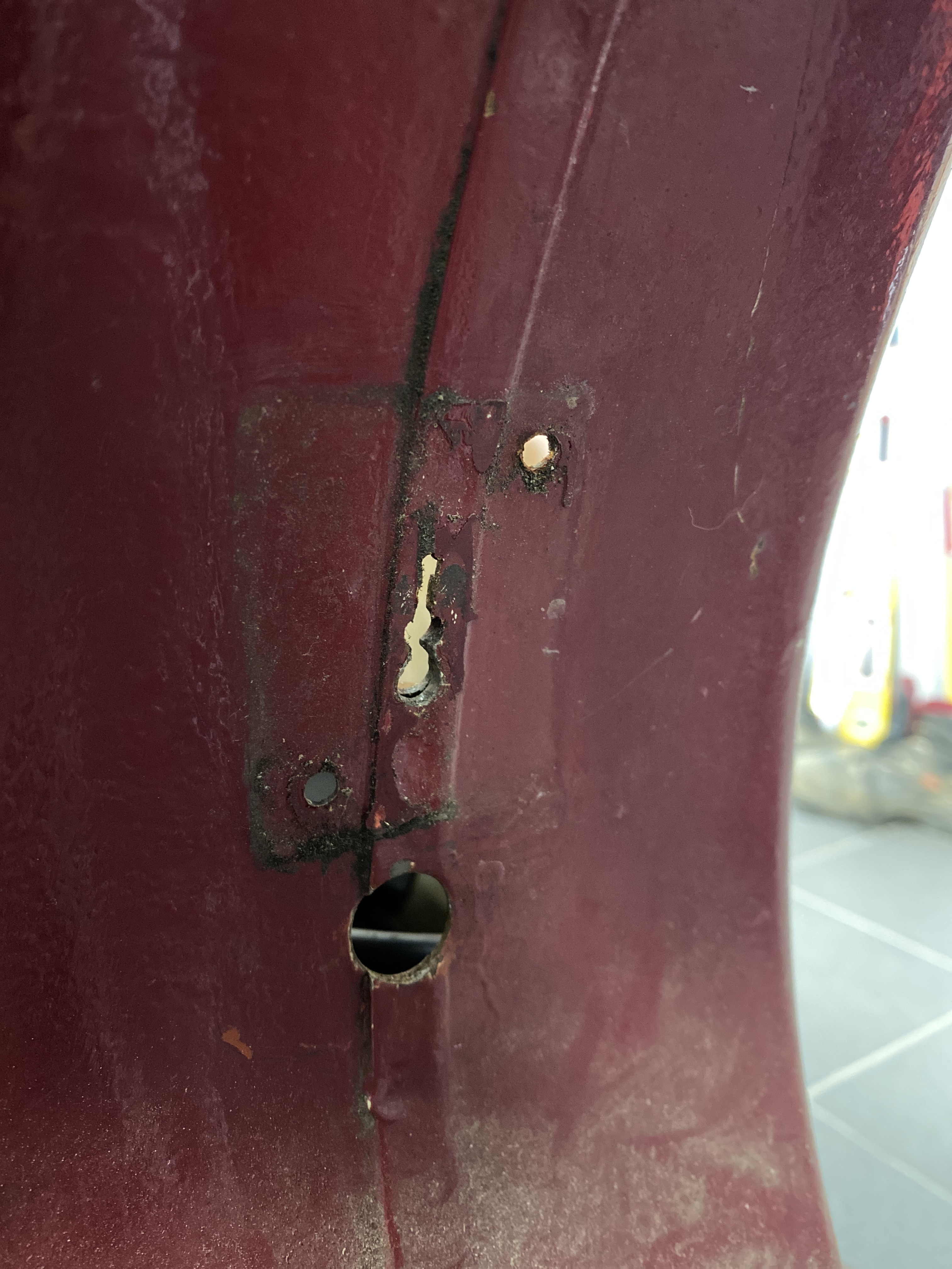

  • Ausschnitt für Choke so original?
    • JohnnyChimpo
    • July 2, 2024 at 17:50
    Ah ok ^^ gut… das sieht deutlich anders aus.
    Danke Dir!
    Dann werd ich das passend zuschweißen.
    Beste Grüße!

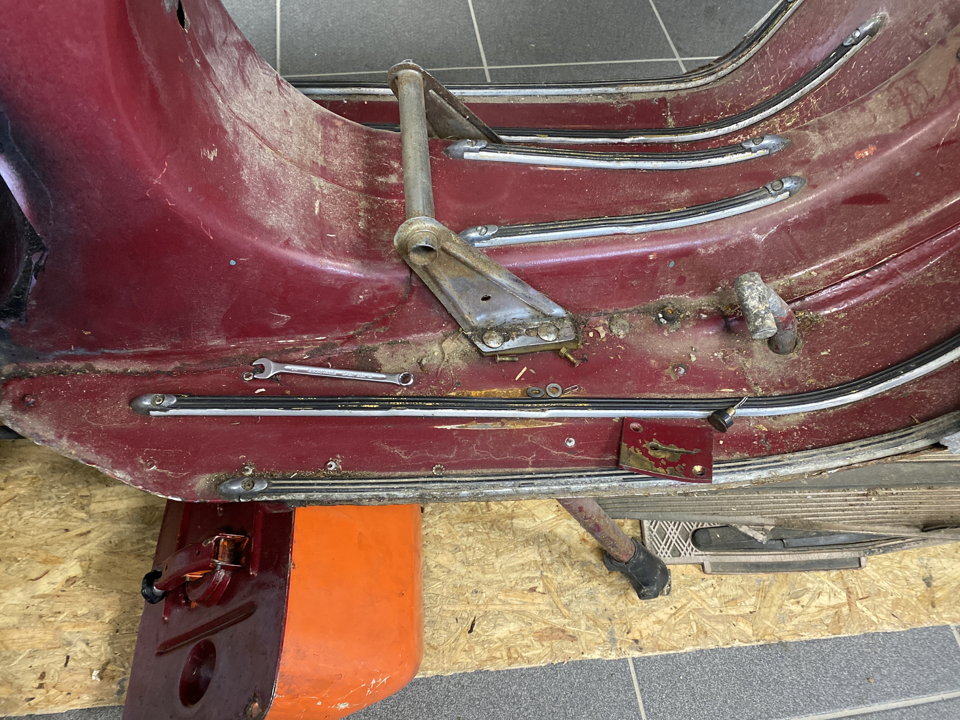

    • July 2, 2024 at 17:40
    tonitest
    Der große Hebel auf dem Mitteltunnel ist für das Hinterrad? Für mich ist der fest mit dem Rahmen verschraubt.

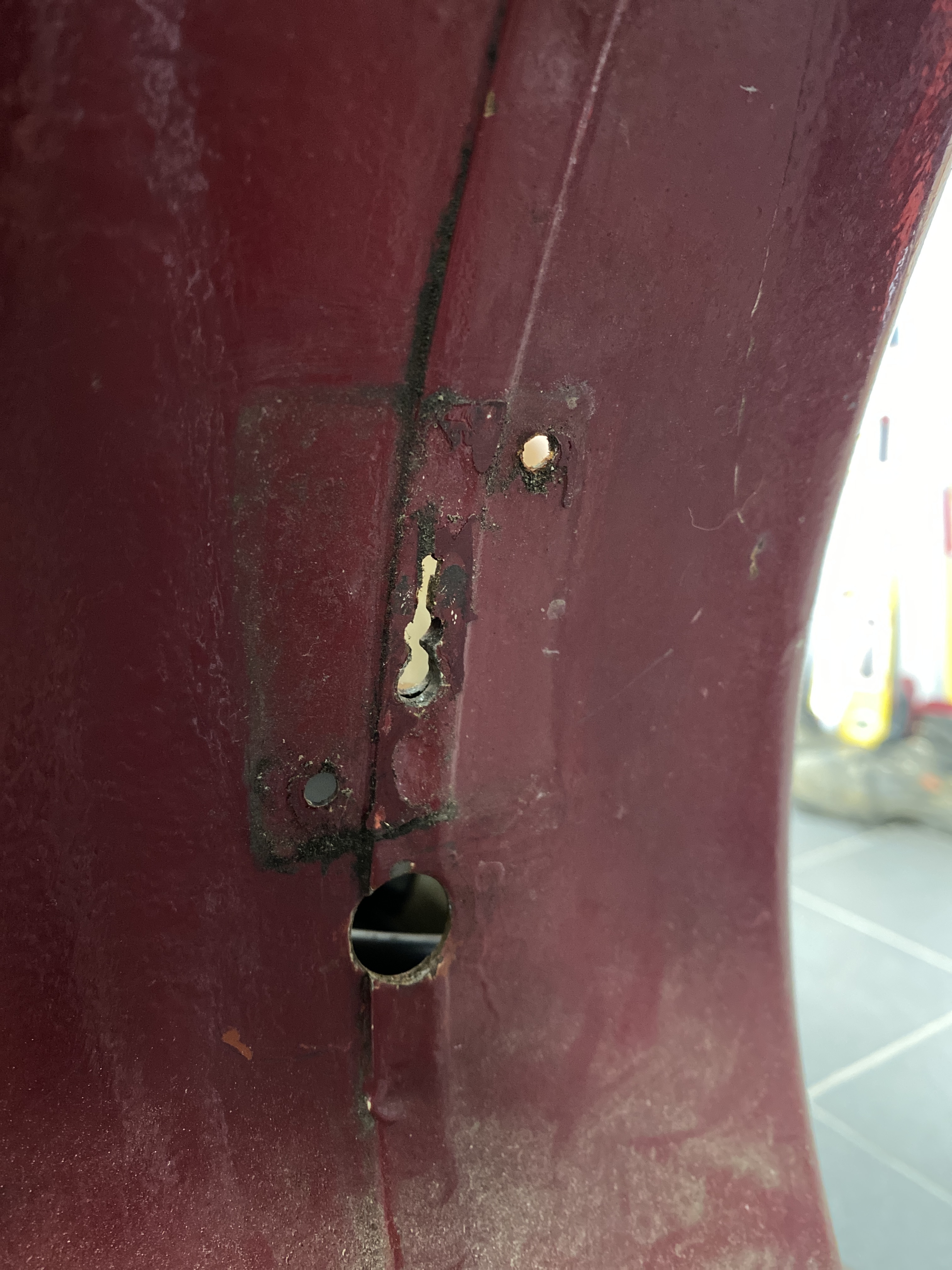

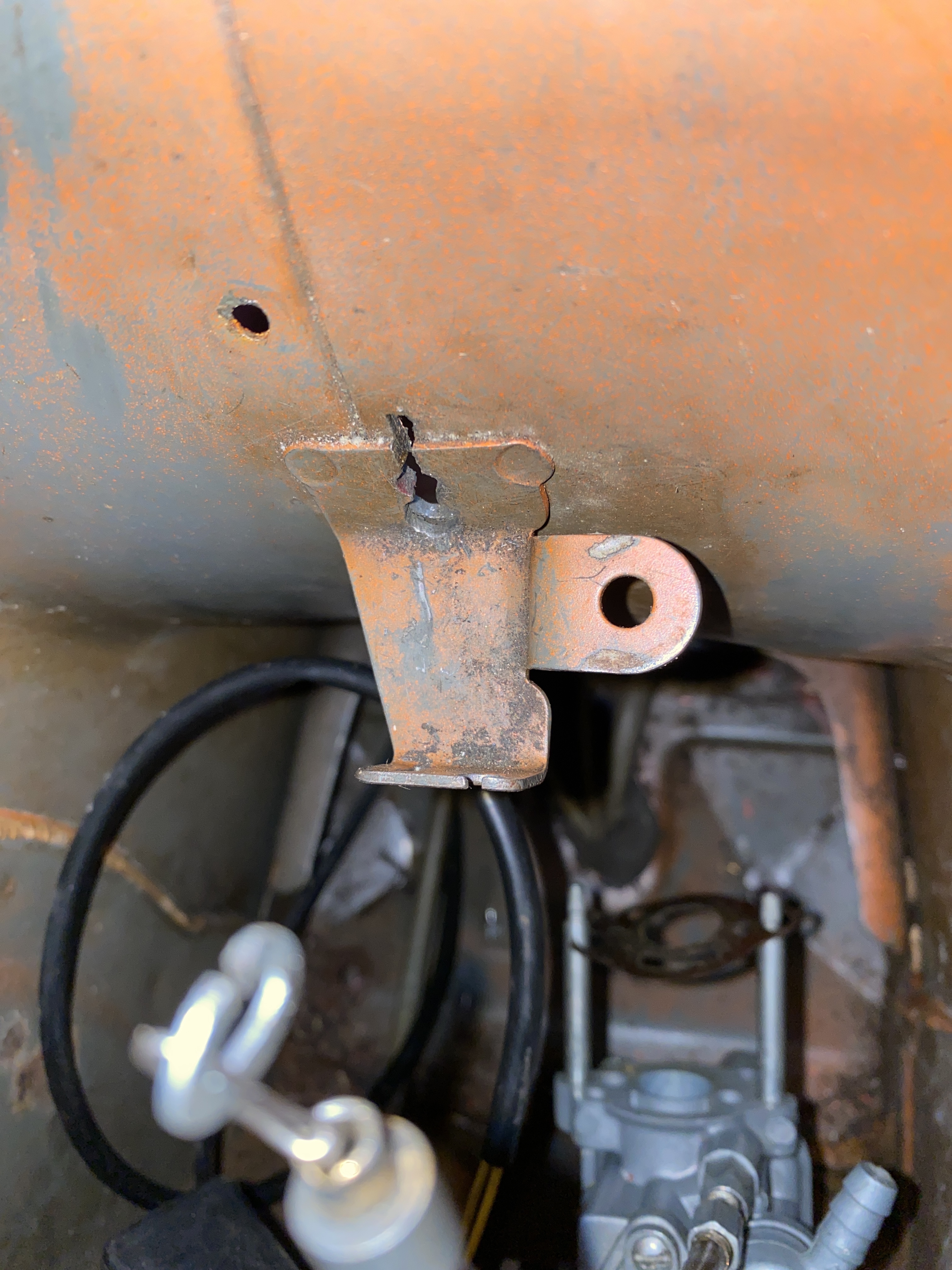

    • JohnnyChimpo
    • July 2, 2024 at 17:38
    Moin rally_1975 ,
    exakt. Da war eine Platte draufgeschraubt mit einer etwas unüblichen Verrastung des Choke-Zugs.
    Kannst Du mir ein Foto machen, wie das aus Sicht des Fußraums aussieht, wenn der Choke gezogen ist? Ich habe gerade gar keine Vorstellung, wie dieser Schlitz original aussieht.
    Grüße!

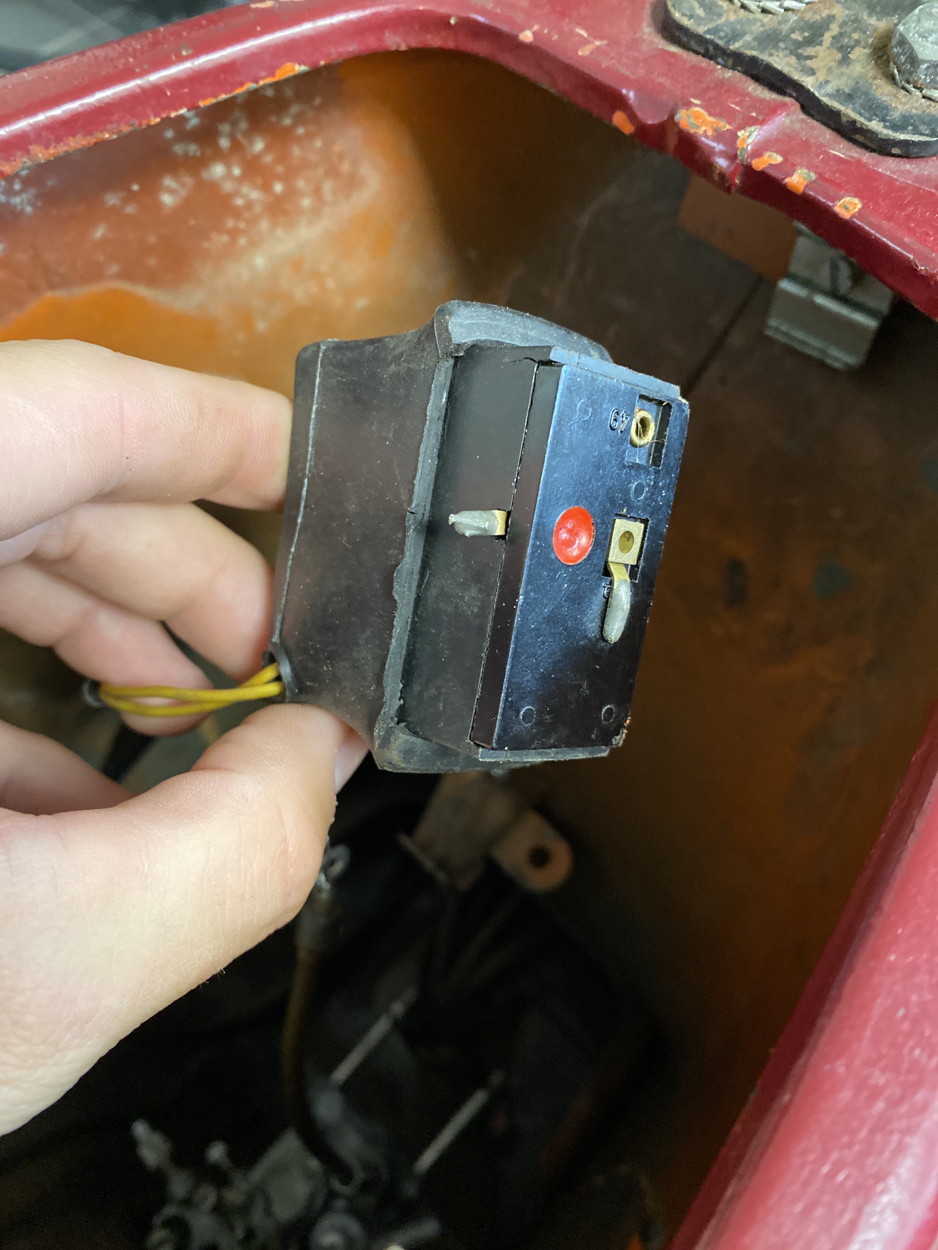

    • JohnnyChimpo
    • July 2, 2024 at 17:02
    Moin!
    Kann mir jemand sagen, wofür diese Teile sind?
    Im Fußraum dieser Hebel
    Und unter dem Tank diese Box mit zwei Leitungen drin:
    Danke Euch!
    • JohnnyChimpo
    • July 2, 2024 at 16:57
    bei meiner Vespa wurde der Choke wohl mal „repariert“, mit dem, was gerade da war.
    Ich möchte nun wieder auf den Originalzustand zurückrüsten.
    Könnt ihr mir sagen, ob der Ausschnitt für den Choke so original ist und ob ich somit nur einen neuen Bowdenzug + Choke-Hebelage benötige?
    Es handelt sich um eine V5B3T
    Grüße!
