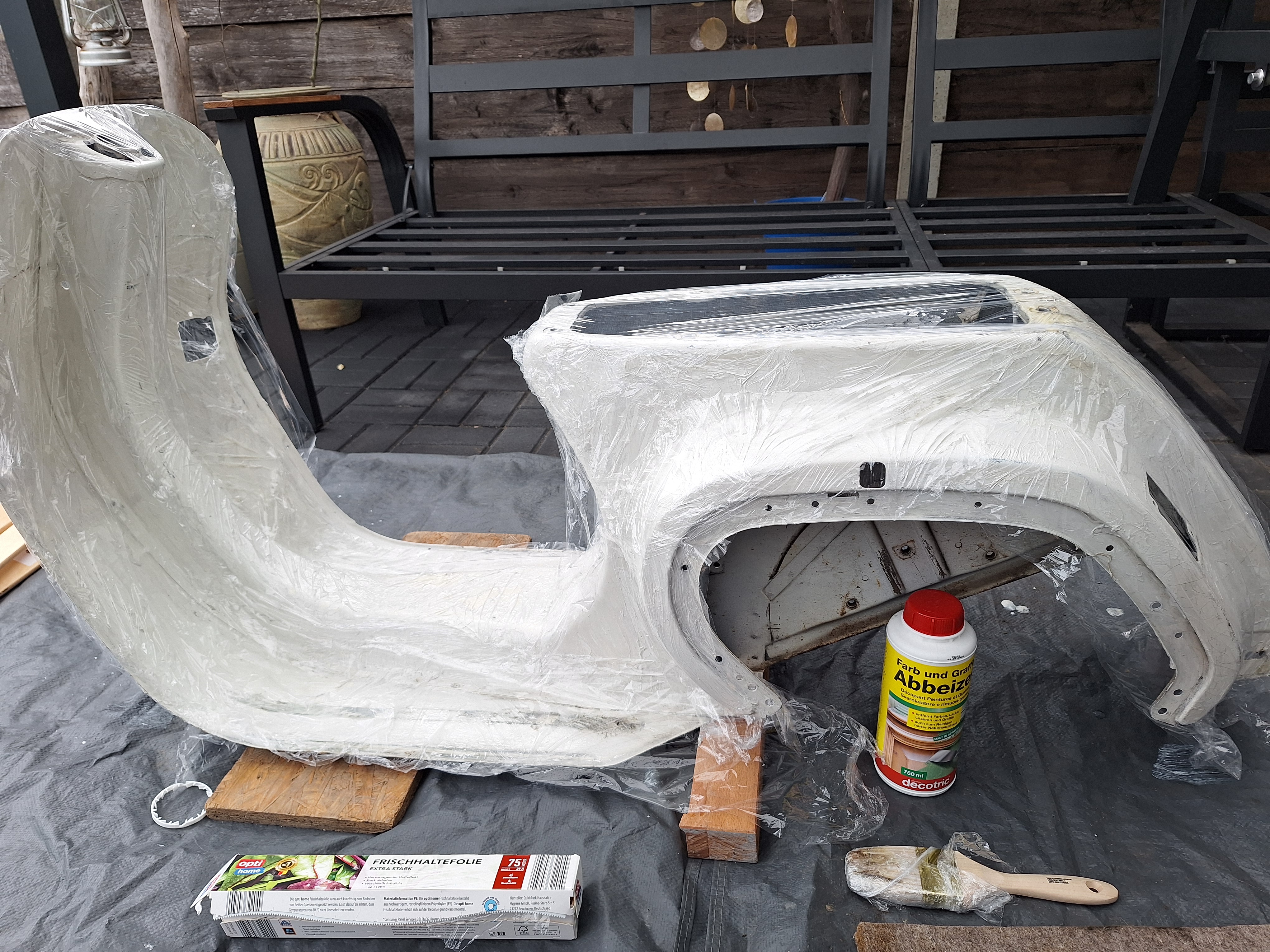

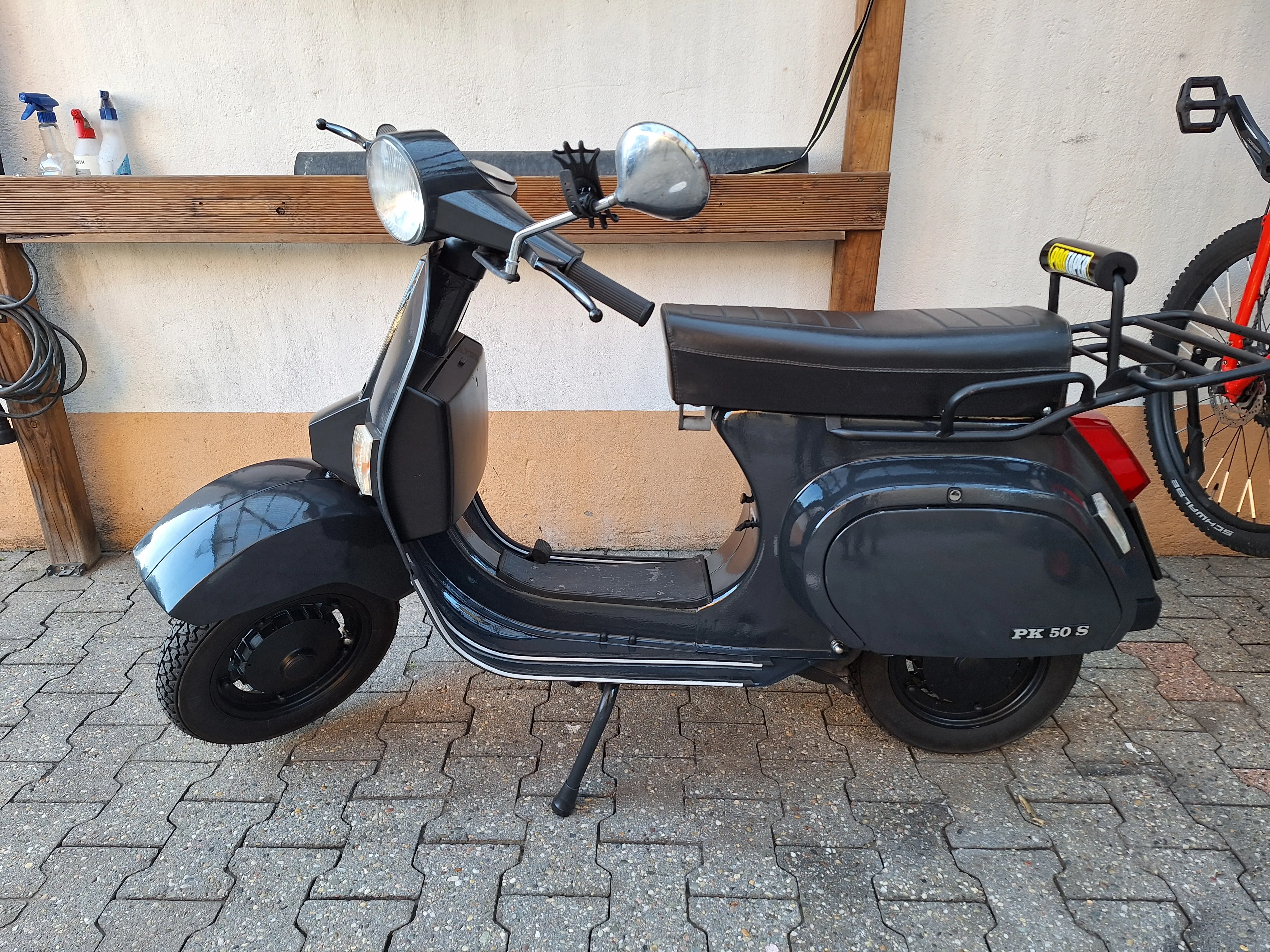

Nach einem fahrspaßigem Sommer ist es nun endlich so weit.
Das Projekt Restauration hat begonnen.

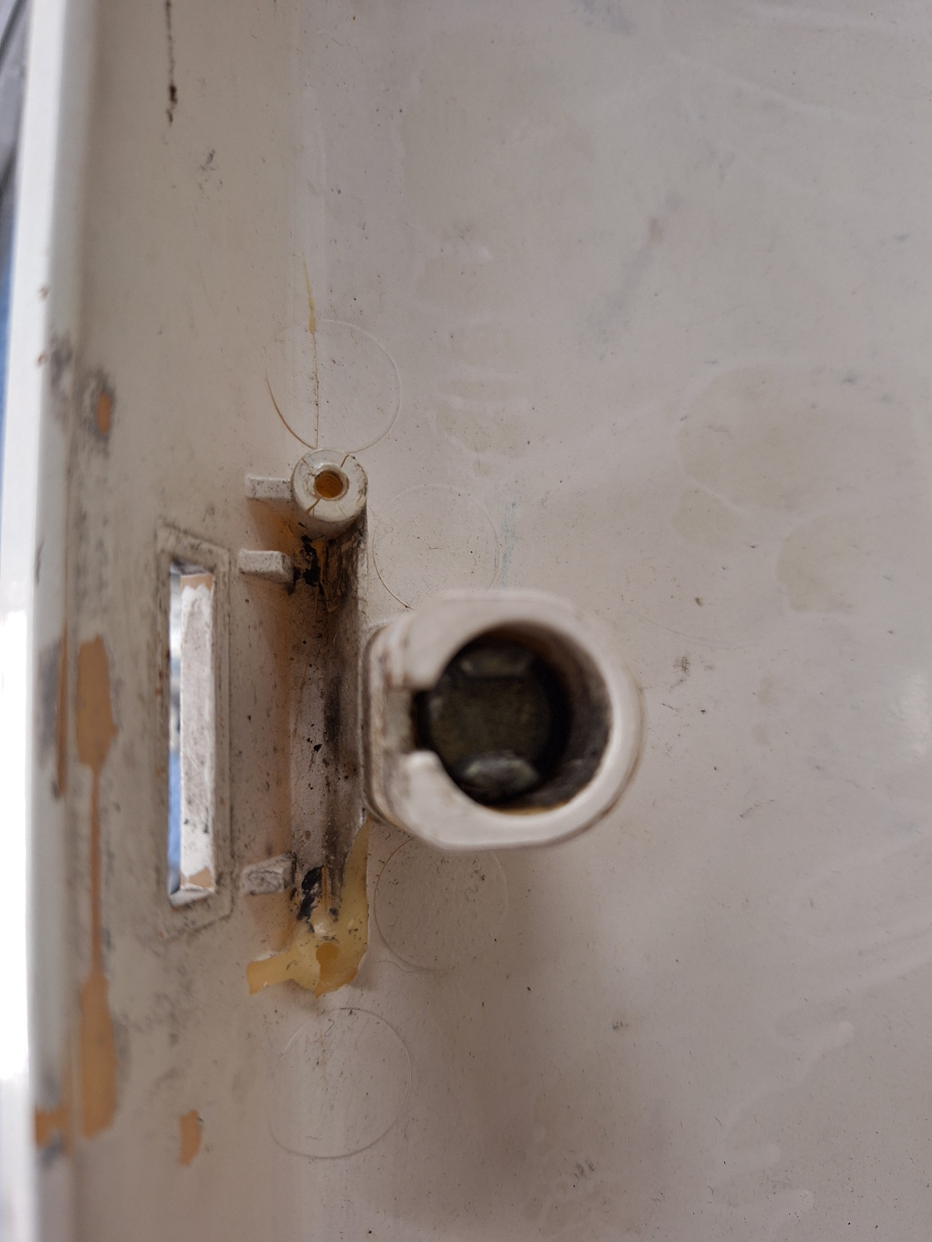

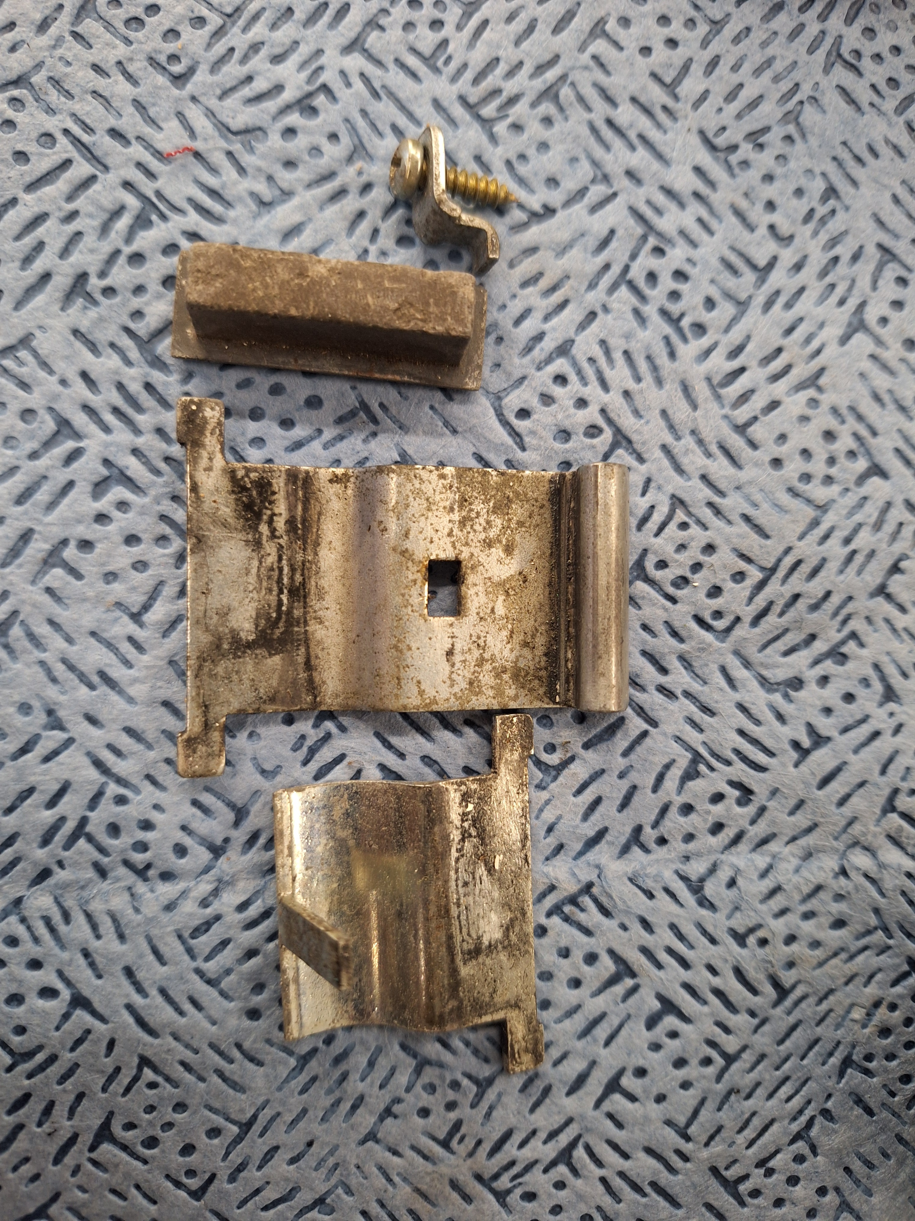

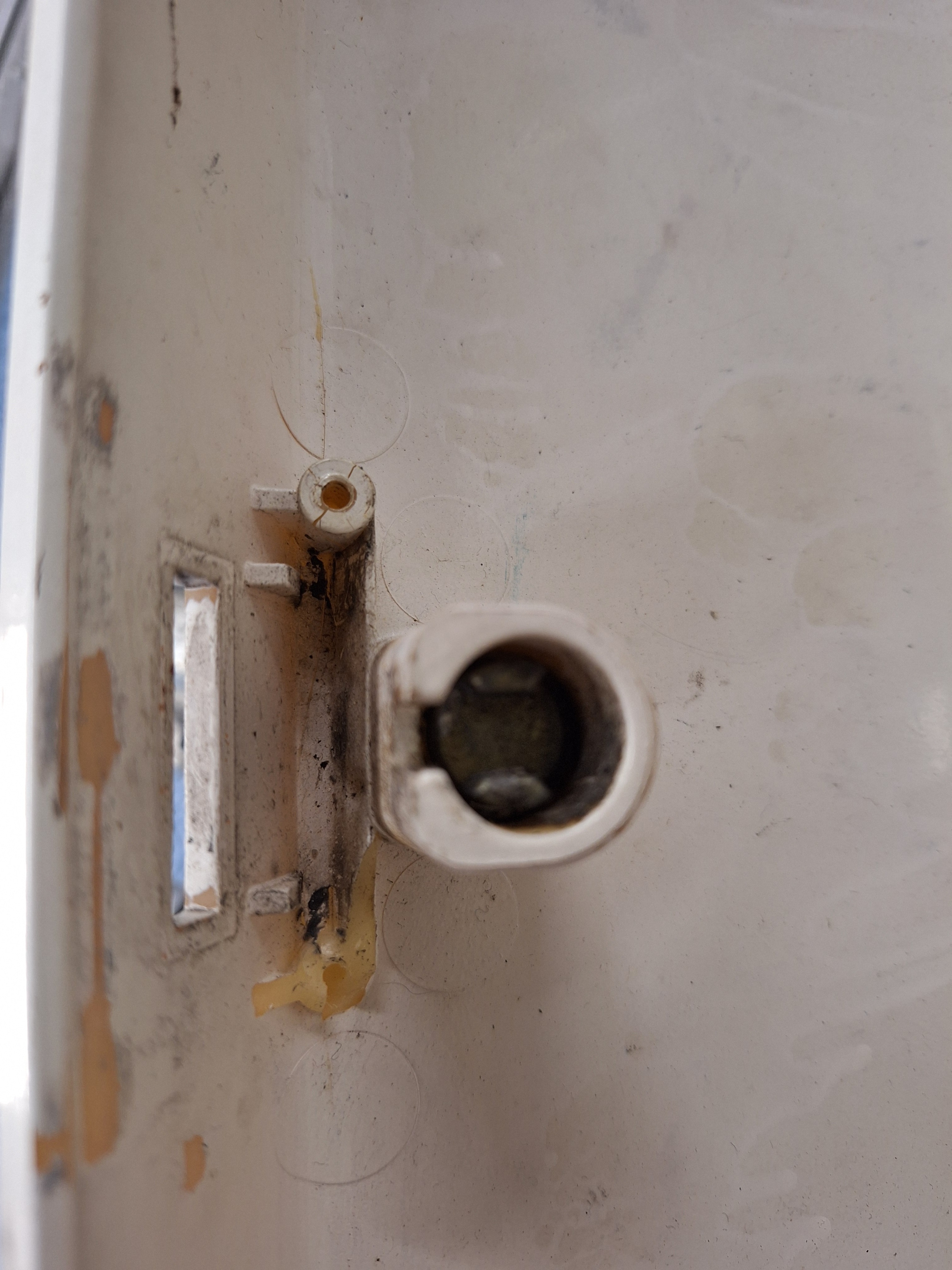

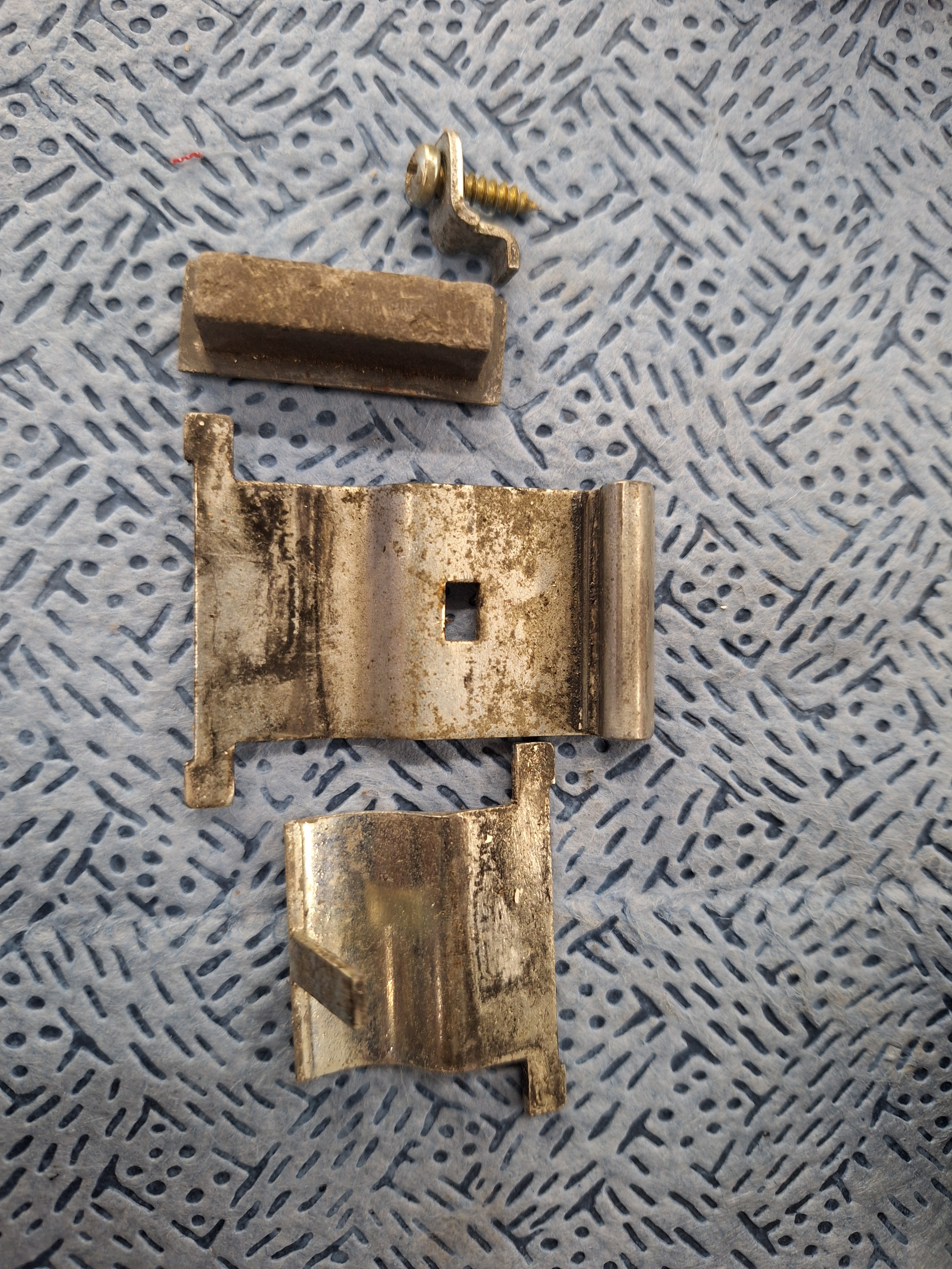

Mit dem SIP Link und der Explosionszeichnung konnte ich aus dem Gerümpel was dabei war die Mechanik rekonstruieren. Jetzt muss ich mir einen kleinen Halter basteln, damit das auch alles hält. Eine Halteschraubenbuchse ist ja weggebrochen.
Aber da kam ja hier schon der Tipp mit dem durchbohren.

Dankeschön, ich hab den Shop hoch und runter durchsucht ber habe das nicht gefunden, habe aber auch pk50s eingestellt auf der Seite. Schade dass das dann nicht angezeigt wird.

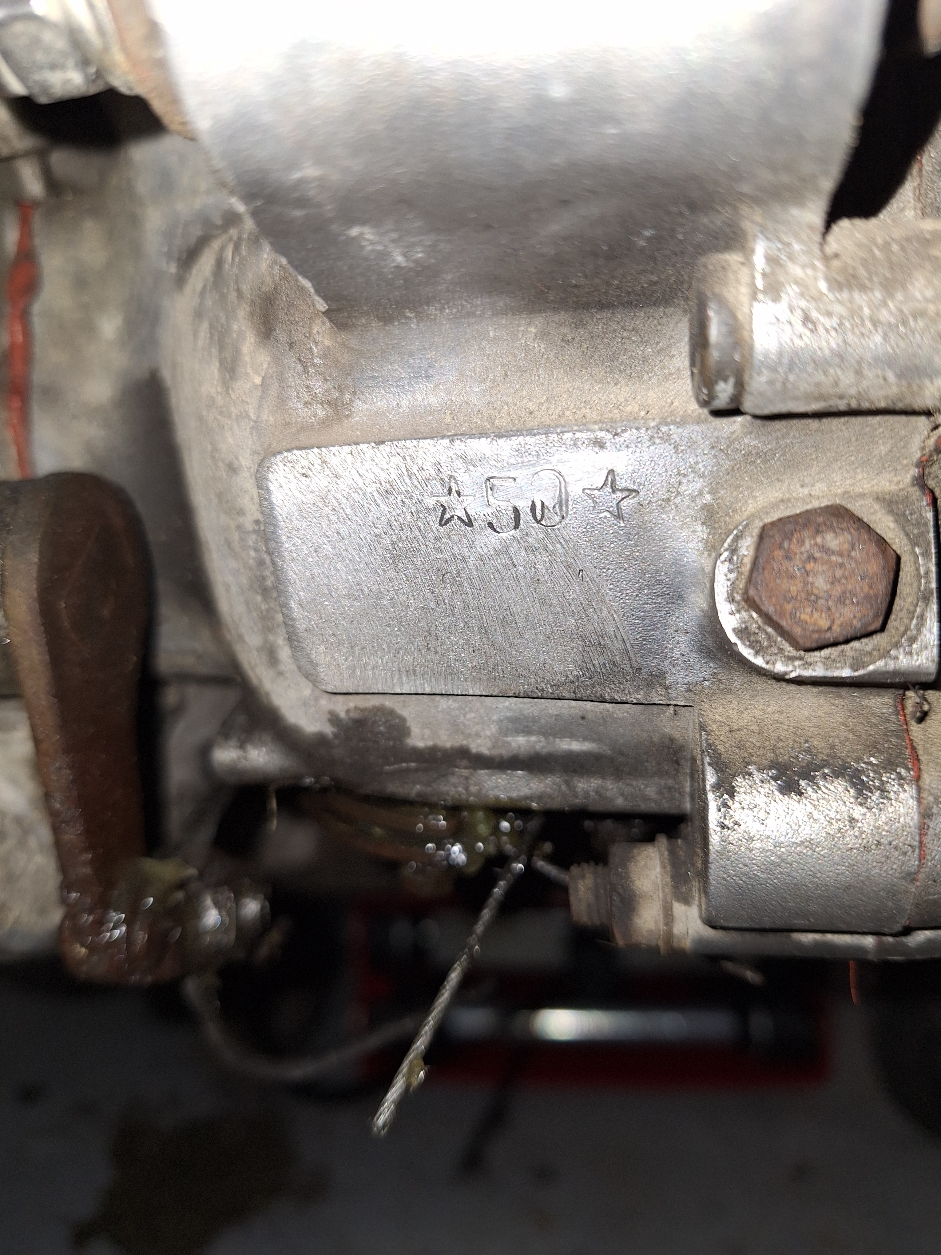

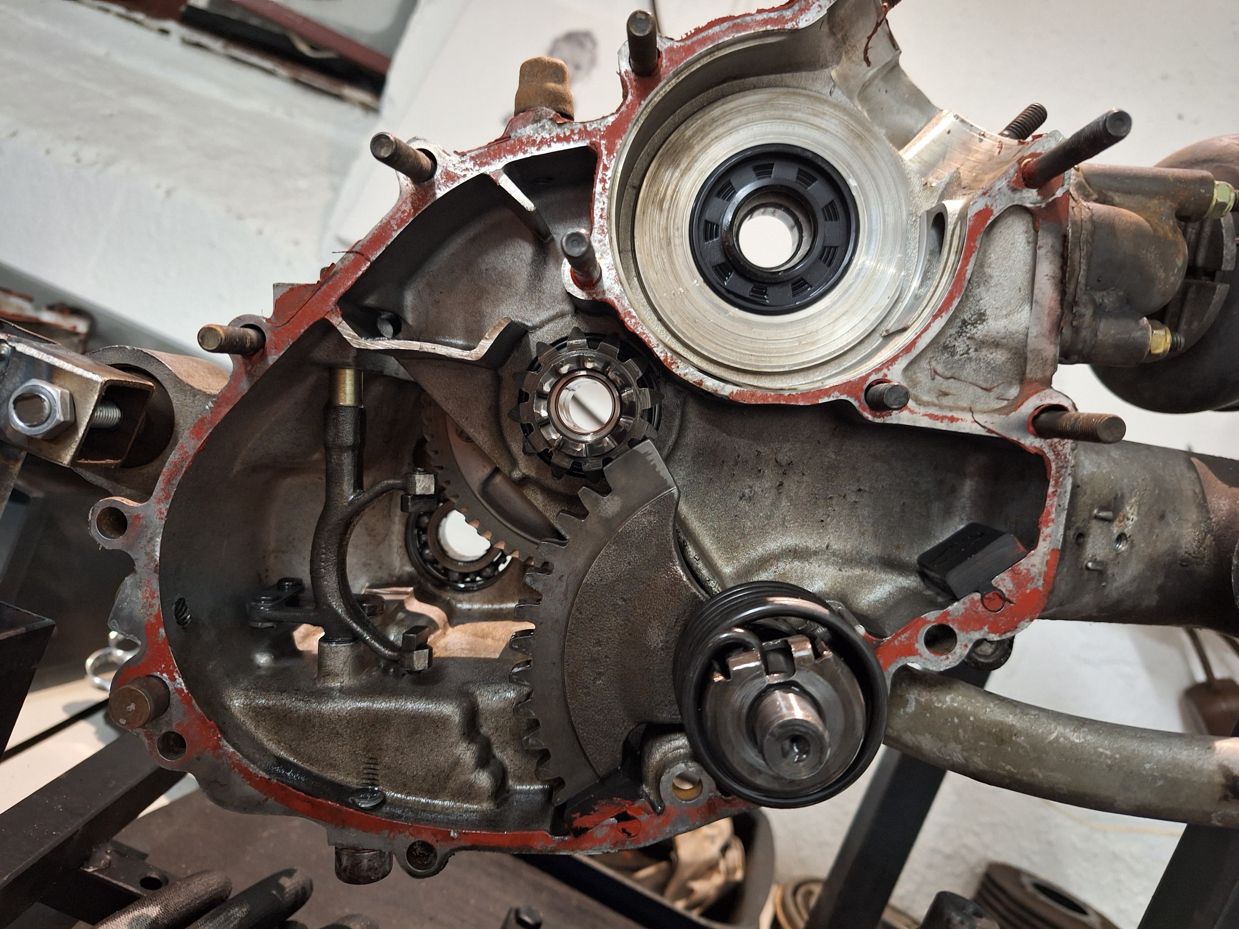

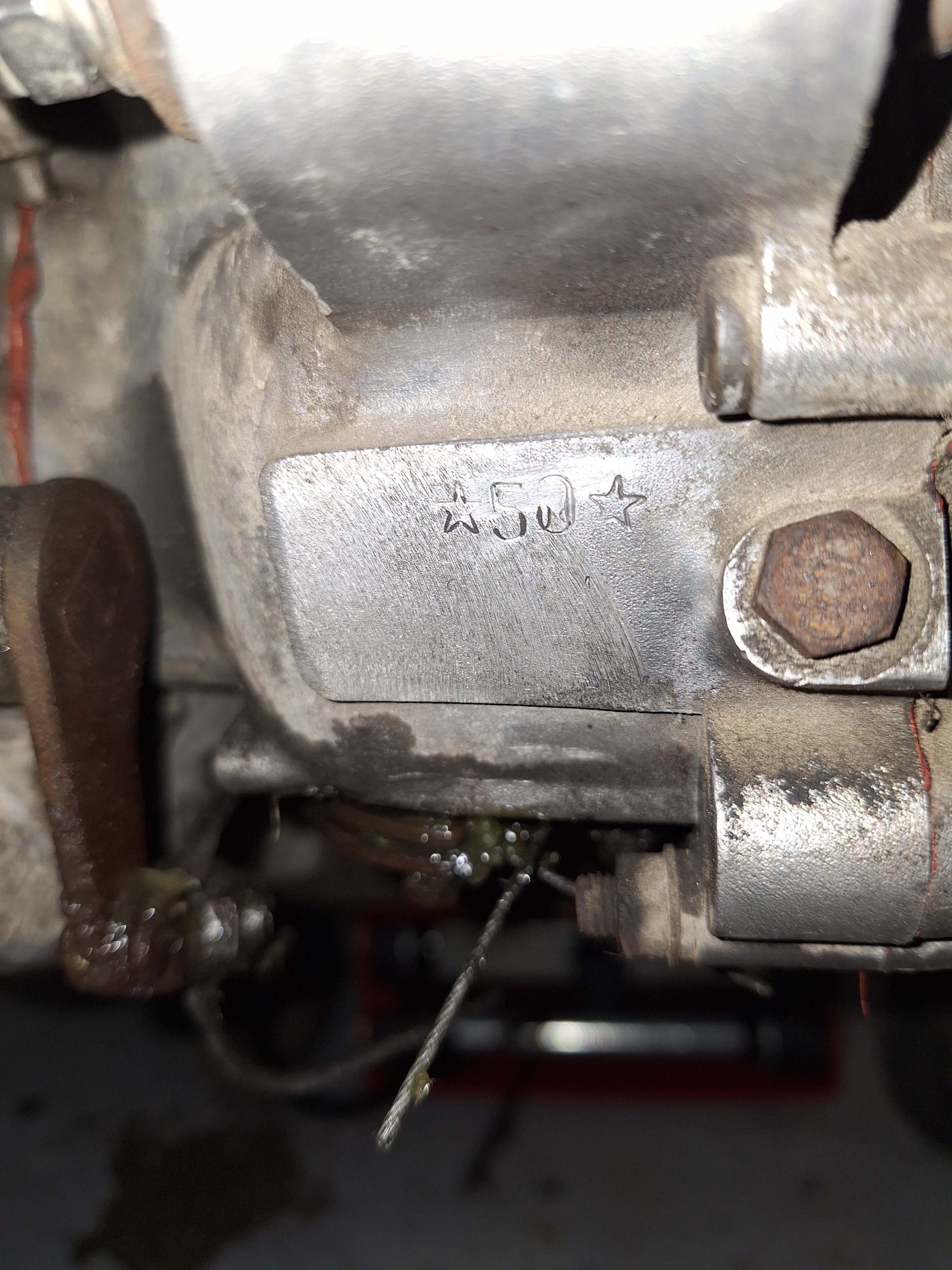

Gibt es denn noch eine andere Möglichkeit, herauszufinden was das nun für ein Motor ist?
V5X2T habe ich bis jetzt nur auf dem Typenschild gesehen.
Weiß auch nicht wo ich suchen muss

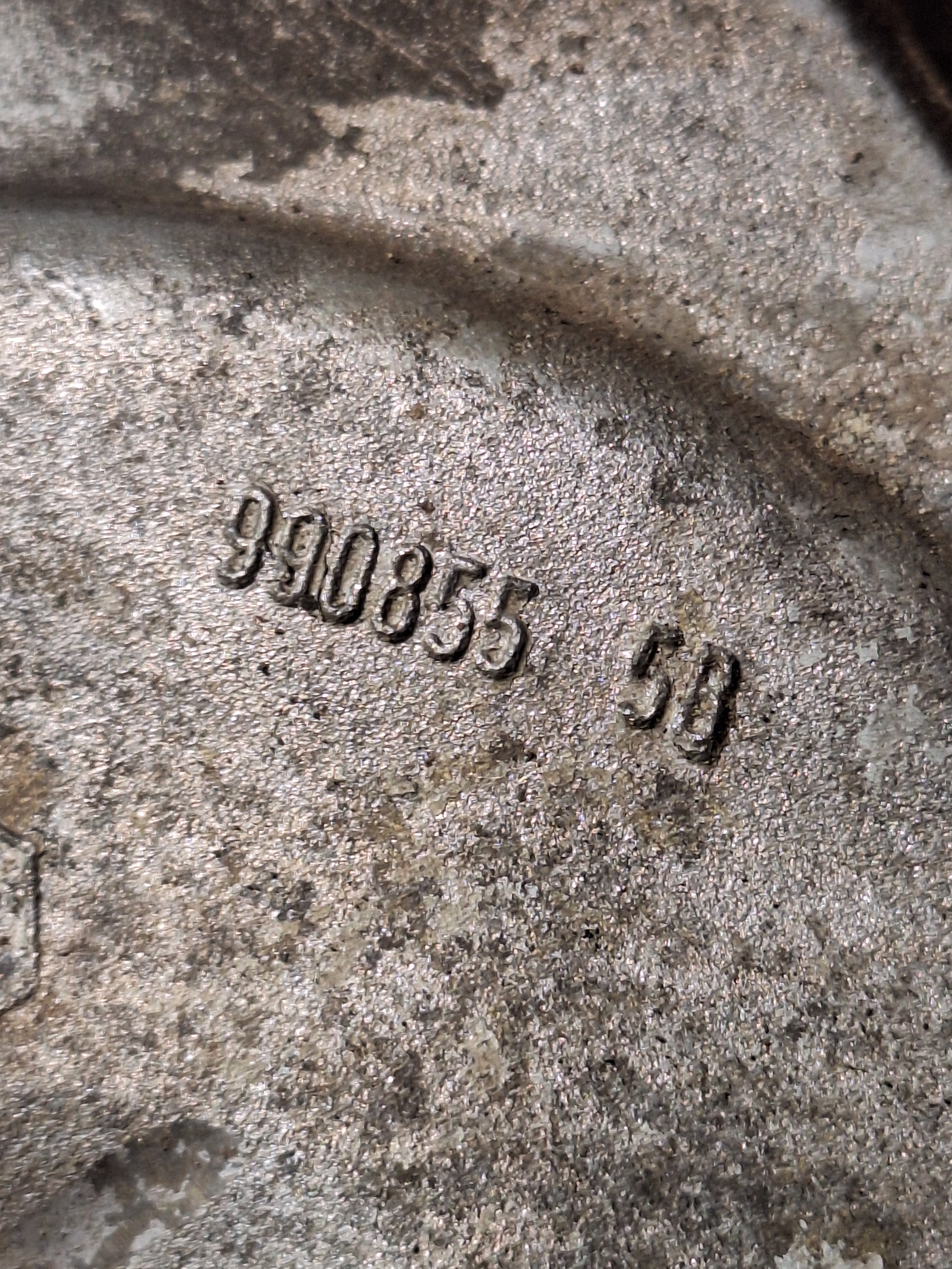

Wie lautet denn das Präfix am Motor?
Ich mache den Motor heute mal gründlich sauber und finde dann bestimmt auch ne Nummer. Der Motor ist sehr verkeimt und braucht Liebe und Pflege.

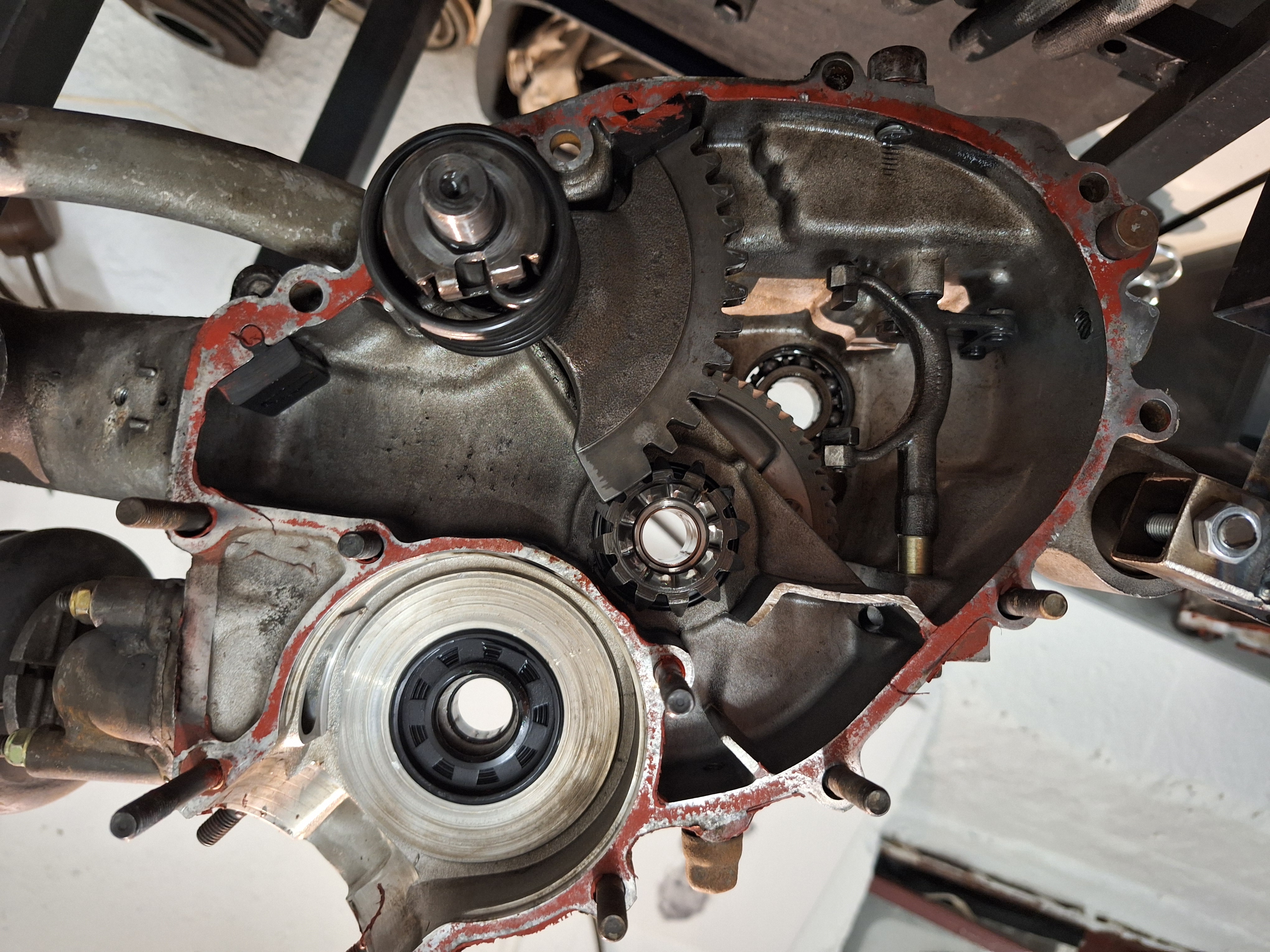

Alles anzeigenEs ist definitiv kein 50ccm Zylinder.
Kopf ist original Piaggio. Ich denke Menzinger hat recht mit dem PK 80 Setup.Grundsätzlich ist das nichts verkehrtes. Ein schönes Setup. Original (also für die 80er). Hält entsprechend lange.
Eine original 50er Vespa hat dermaßen wenig Leistung. Das ist mMn. kaum fahrbar in der Stadt. Da bist du nur Hindernis.
Klar ist es nicht legal. Das musst dann Du wissen.
Ich persönlich bin aber kein Freund vom 19er Gaser auf nur 75 oder 80 ccm.
Das bringt zwar durchaus nochmal einen schönen Leistungszuwachs gegenüber einem 16er aber säuft auch deutlich mehr Sprudel. Und der 16er ist vollkommen ausreichend für die "Belüftung" eines 75er oder 80er Satzes (ich meine damit die thermische Belastung und Kühlung nicht den Leistungszuwachs).
Wäre noch interessant, ob auch die Übersetzung geändert ist oder evtl sogar komplett ein 80er Motor drin ist.
Schau mal was für einen Präfix die Motornummer hat bitte.
Ich würde das so fahren.. zumindest auf alle Fälle mal ausprobieren.
Wenn das Ding dann 80 rennt... würde ich überlegen es evtl zurück zu rüsten. Aber 60-65 dürfens schon sein
So.. ich hab mal geschaut.

Original ist das nicht. Ich meine beim Vergaser ist der SHB 16.16 f Original. Der Zylinder scheint auch zu groß, aber was das für einer ist? Bestimmt meldet sich dazu noch ein Profi, hab nur gefährliches Halbwissen
Dann können wir unser gefährliches Halbwissen ja mischen, vielleicht kommt was dabei rum
