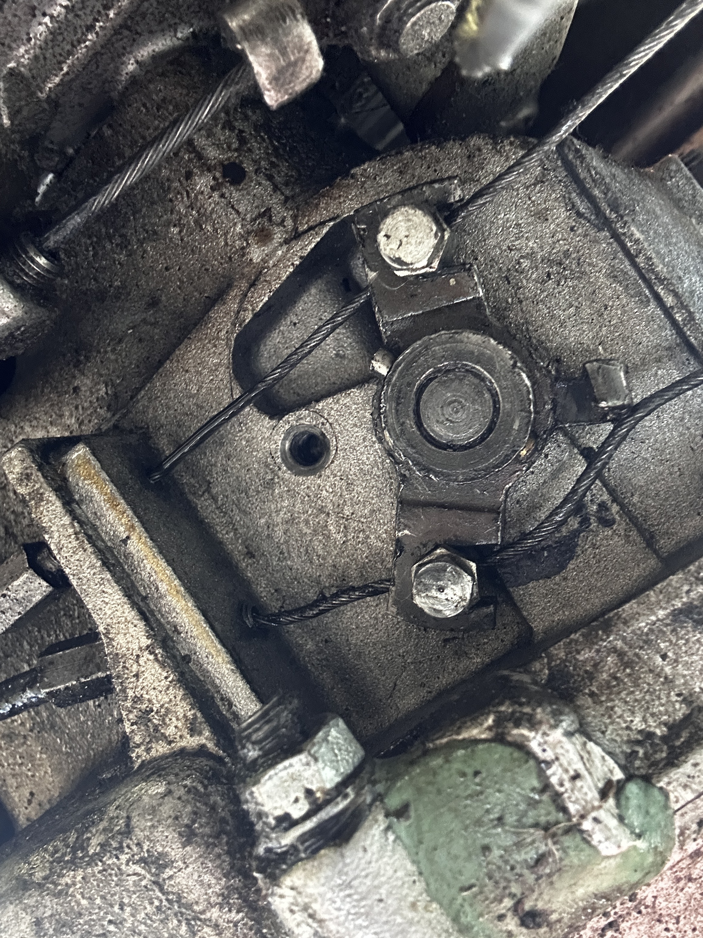

nachdem ich den Plastikdeckel bei der Schaltung unter dem Motor entfernt habe und am Lenker die Schaltzüge kontrolliert habe, geht der Motor nicht mehr aus.
Warum auch immer ???
Aber Danke für den Tip rassmo
Schaltzüge sehen so aus.
Aber die einzige Verbindung der Schaltzüge ist der Kabelstrang, der unterhalb in den Rahmen führt.

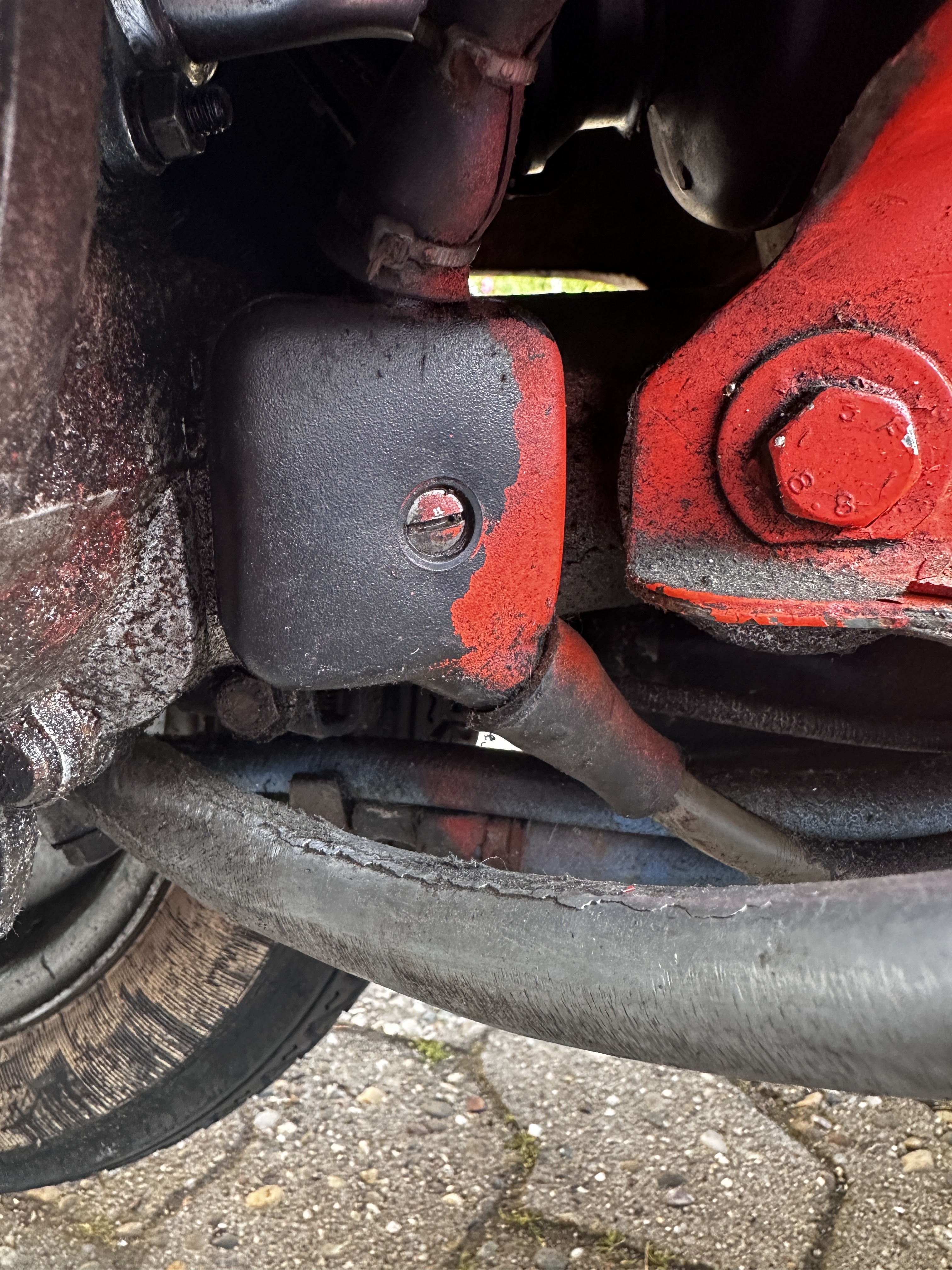

Meinst du dieses Kästchen?
Am Kickstarter
