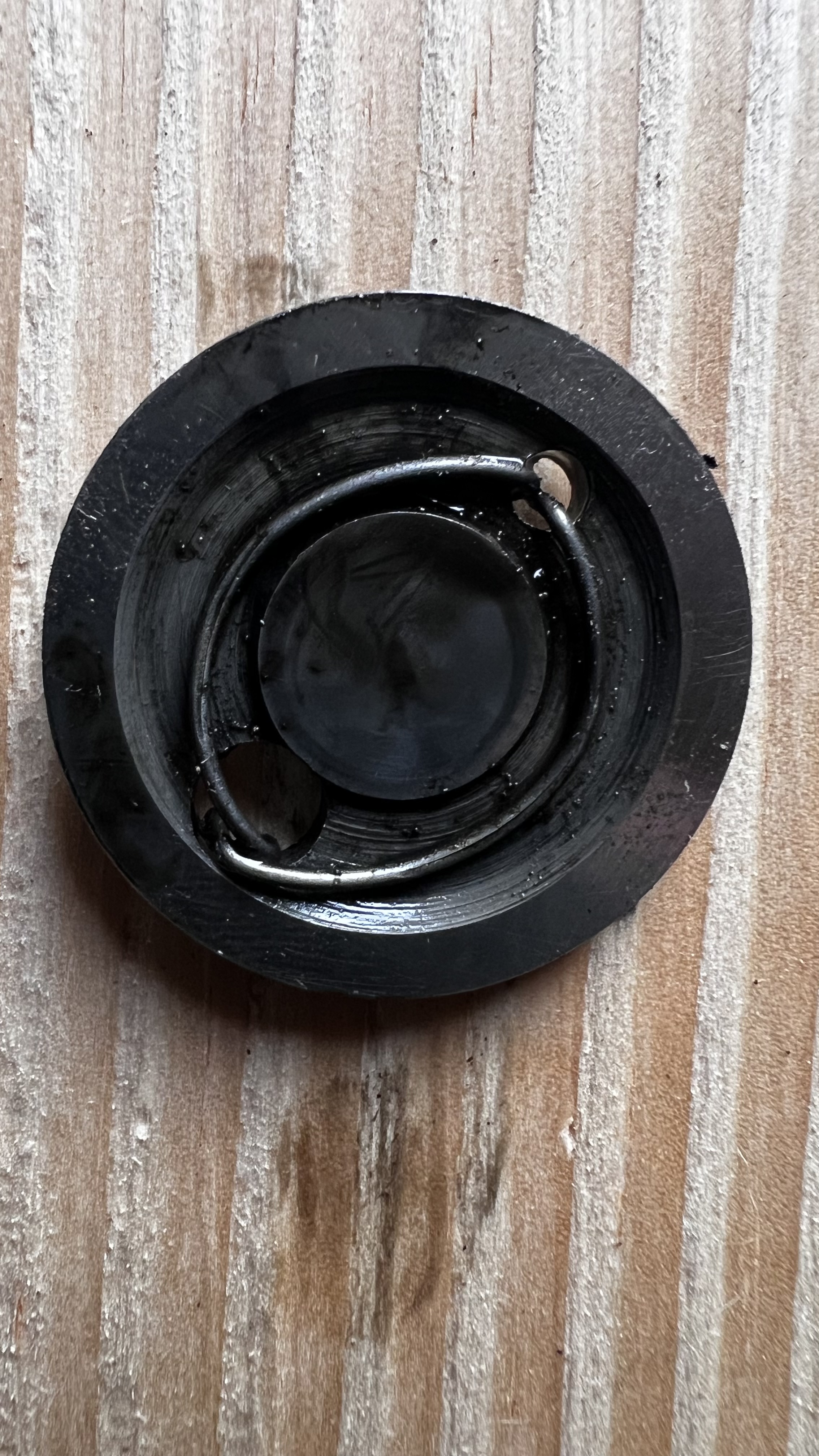

habe ihr einen Tipp für den richtigen Winkel bei der Einstellung für den trennpilz ?

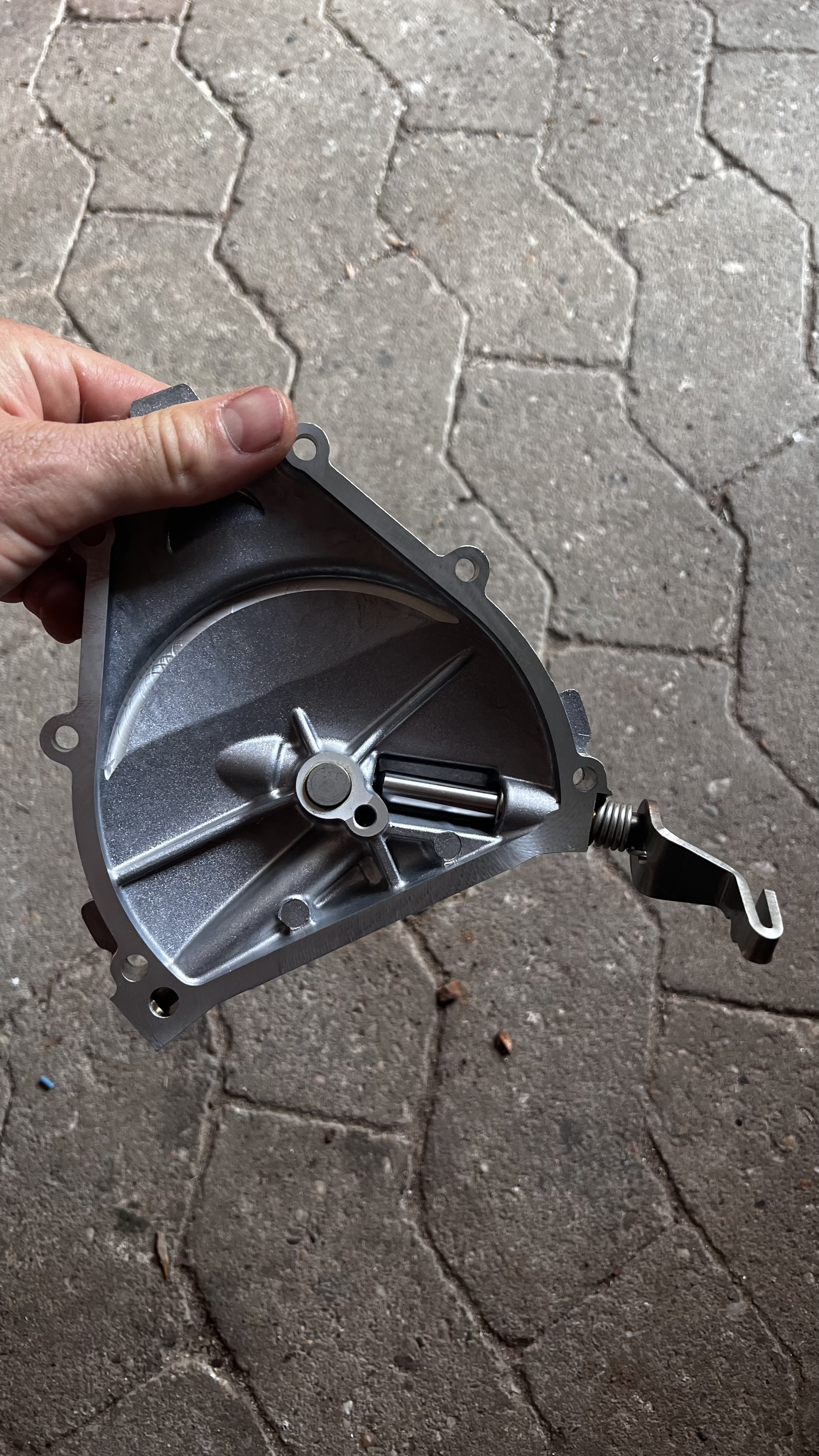

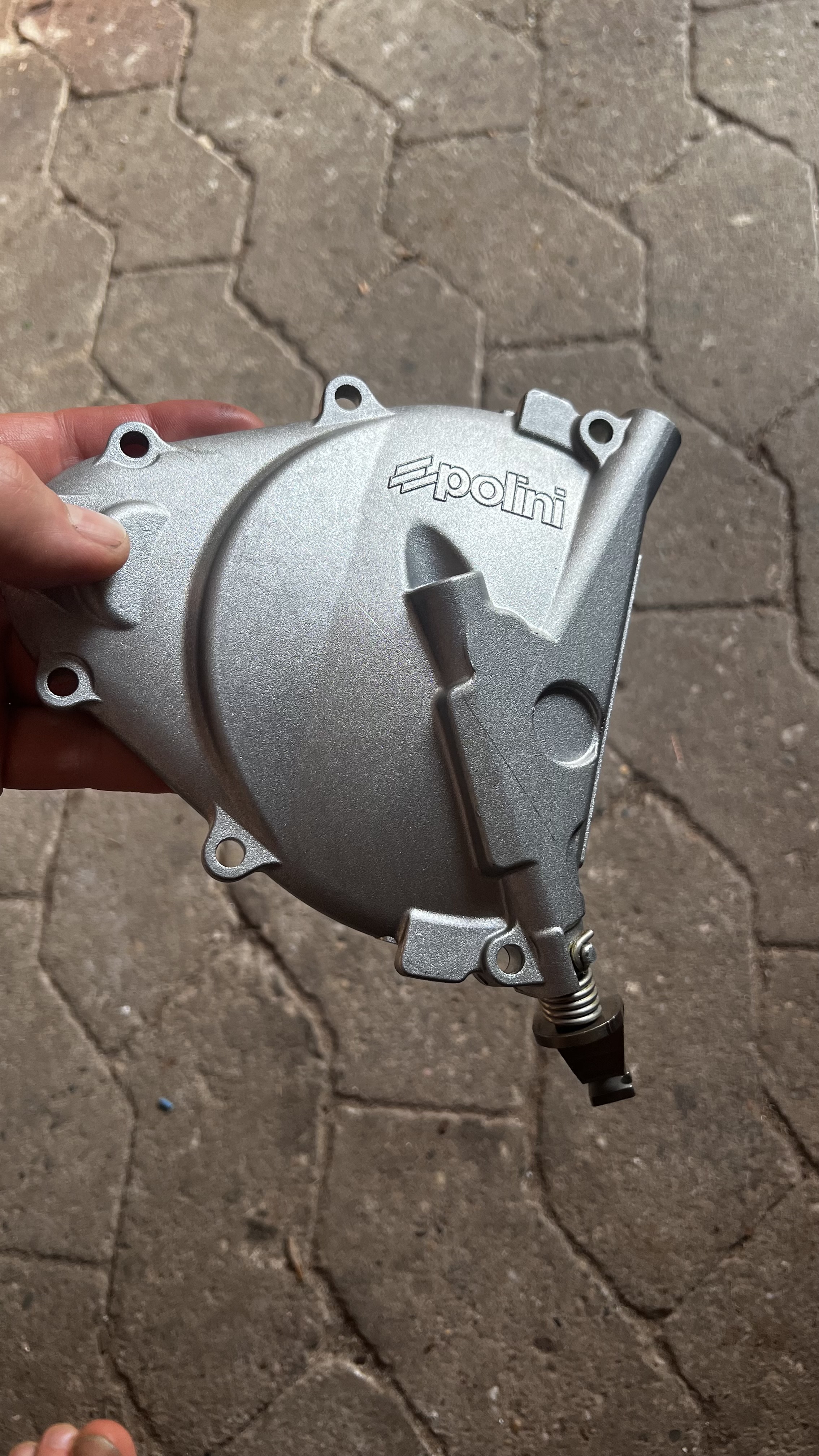

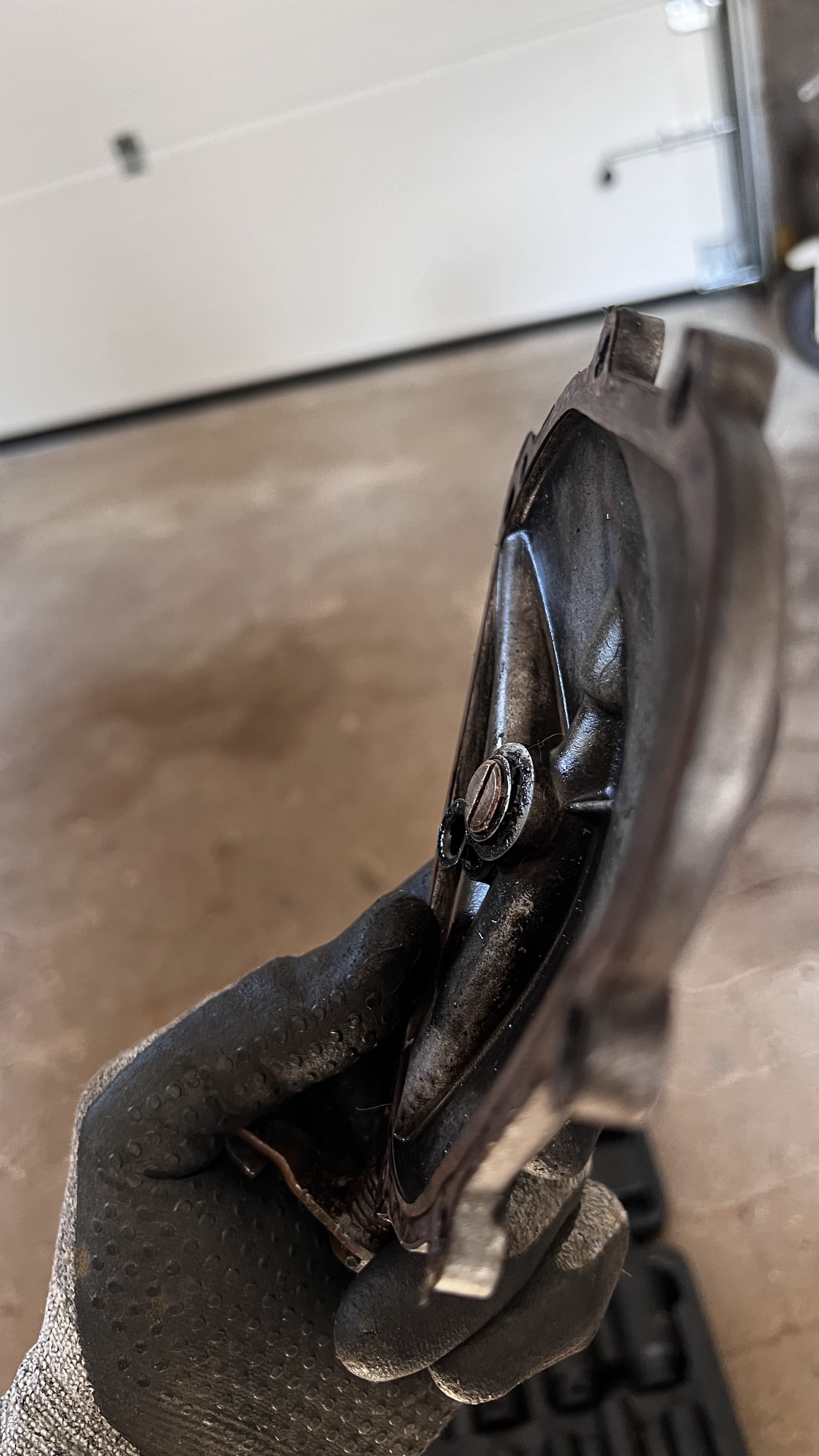

Hab den Deckel jetzt so wie auf den Bilder zusammengebaut -

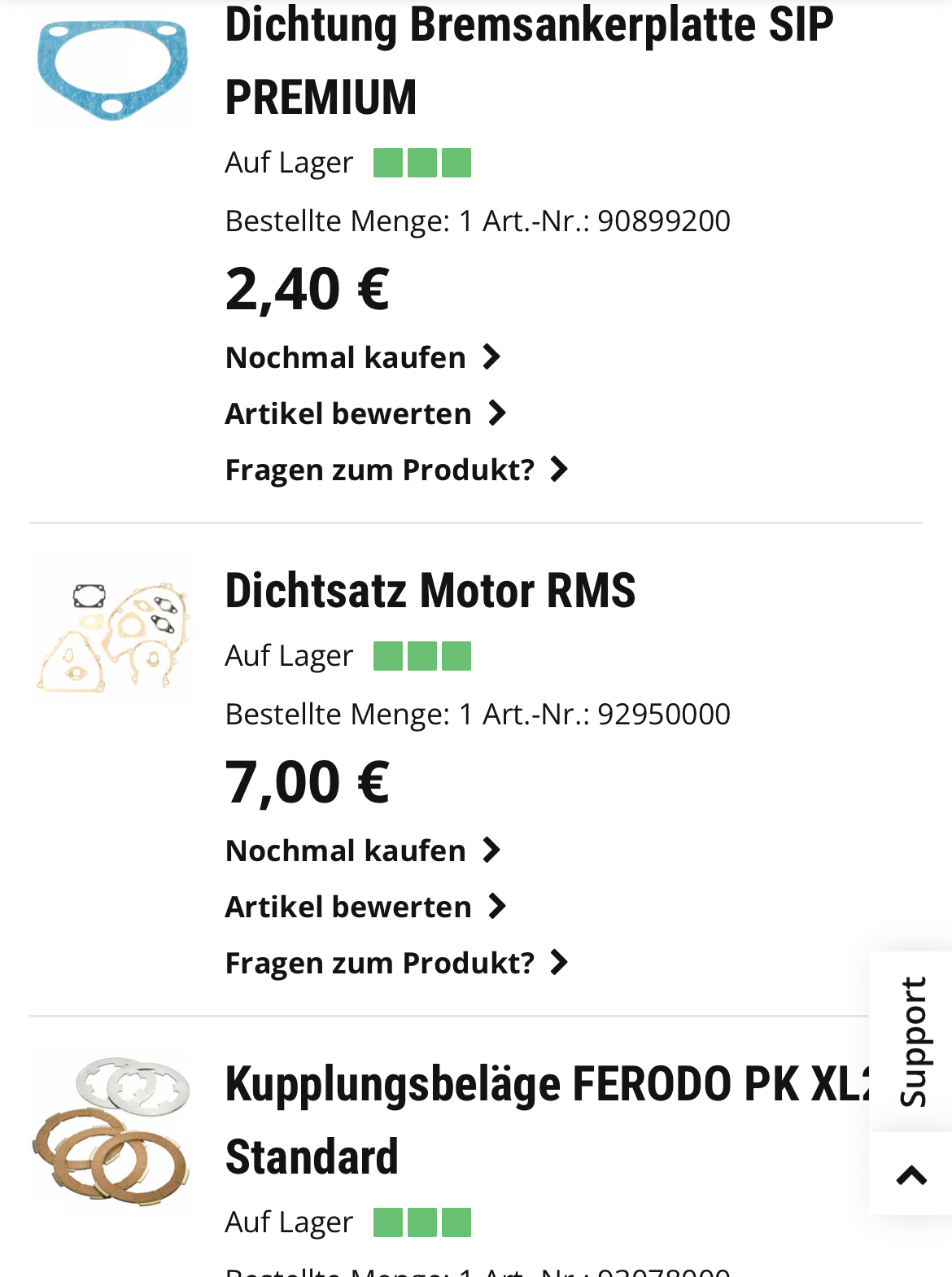

Warum hab ich nun noch 3Kupplugsbeläge gekauft ?Die komplette Kupplung hatte 4 Beläge.
Mir wurde hier empfohlen dass ich das tun soll, weil laut der Meinung hier 4Beläge häufiger zu Problemen führen können.

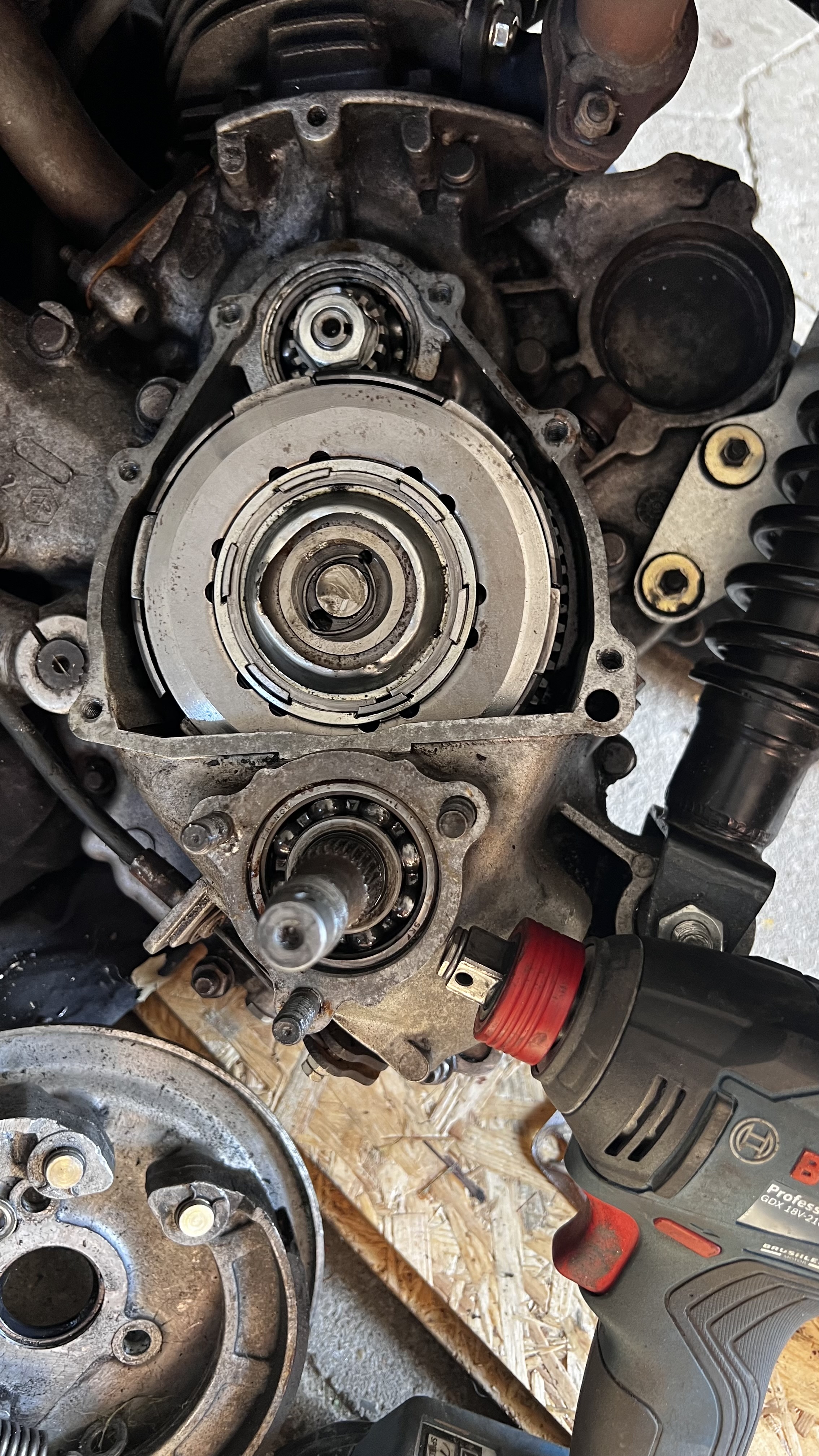

Ich hab den Deckel gerade nochmal drauf.
Er geht ohne wieder stand direkt drauf.
Mit der Hand kann ich den Hebel ohne große Kraft aber mit widerstand 0,5 cm ca bewegen. Dann wird es schwer
Ich hab sie auf, für mich fühlt sich das nicht so an als ob der Deckel direkt drauf drückt
Sagt gerne ob ich noch was fotografieren soll.
Wenn der Deckel drauf ist hatte der Hebel kein Spiel -
Ich versuche das rauszufinden. Sieht man dass wenn man den Deckel drauf drückt?

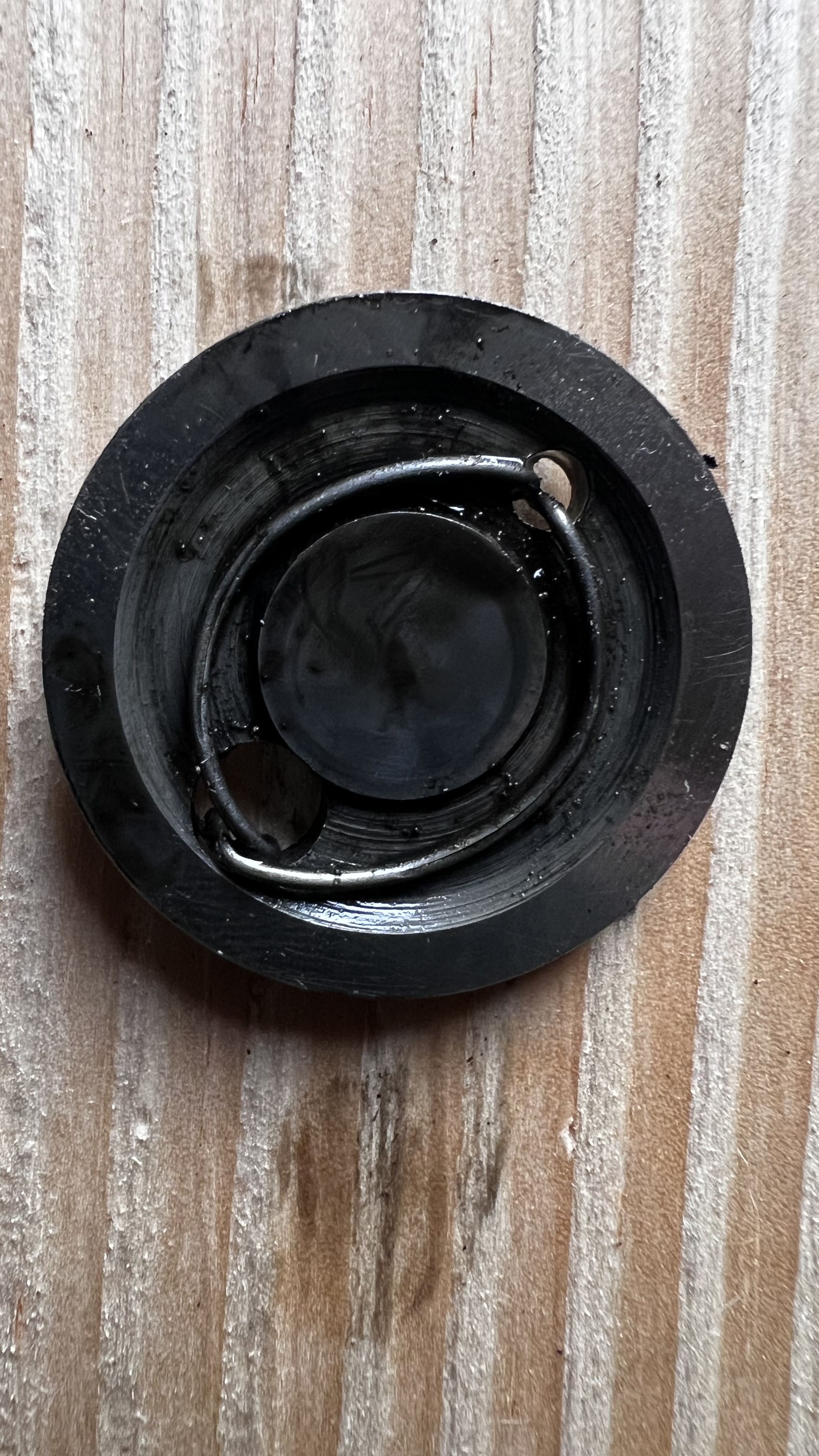

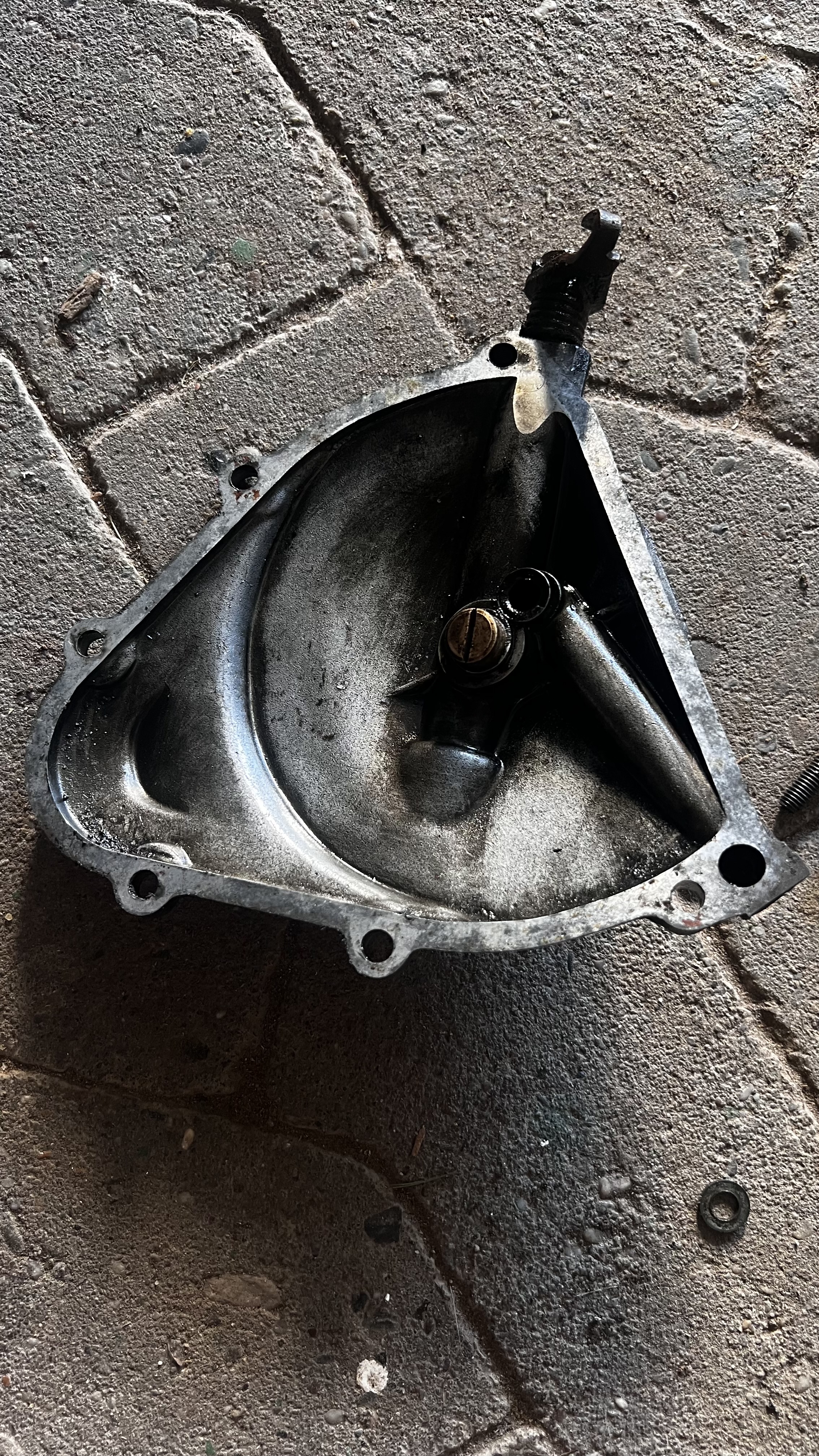

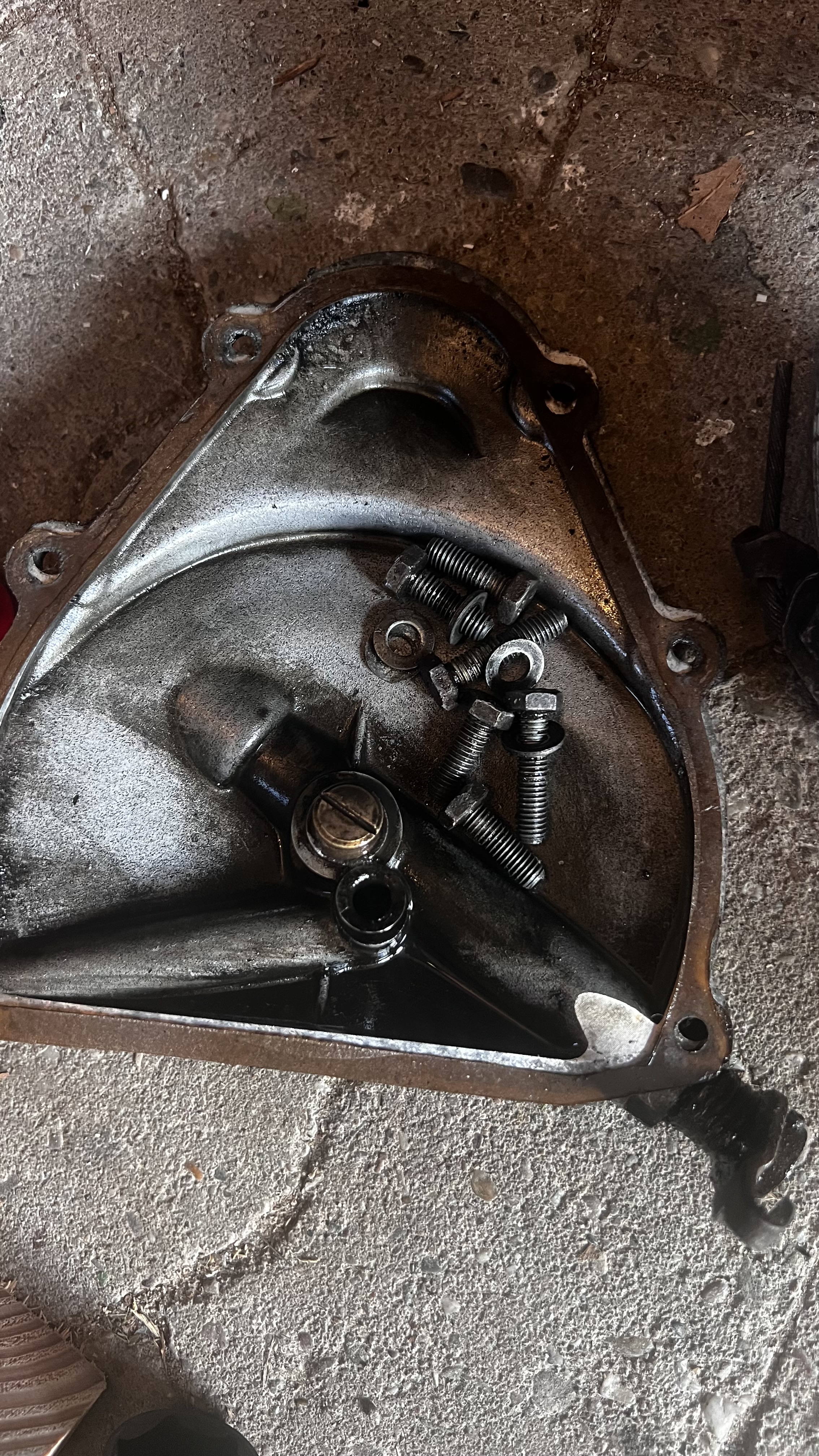

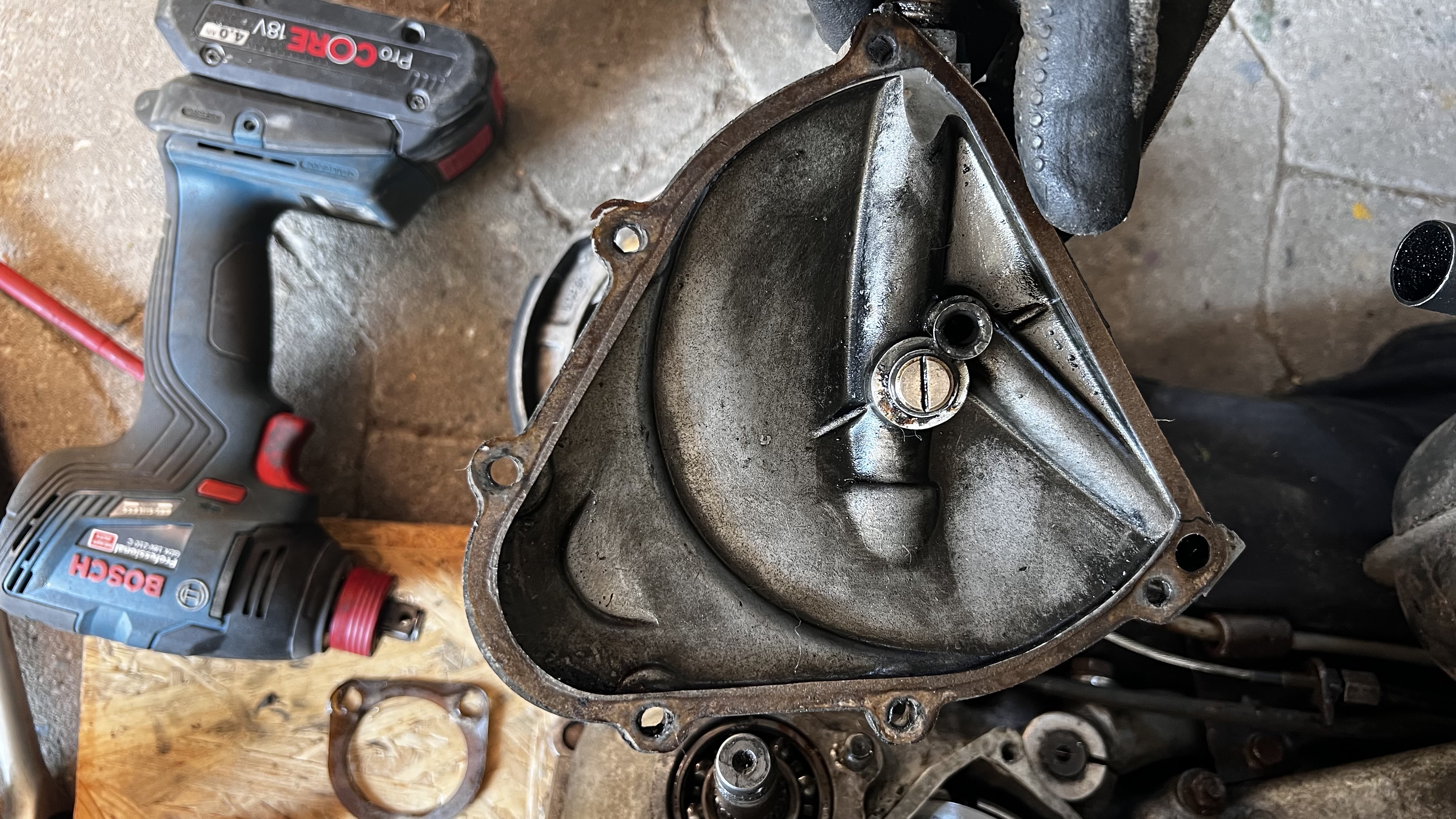

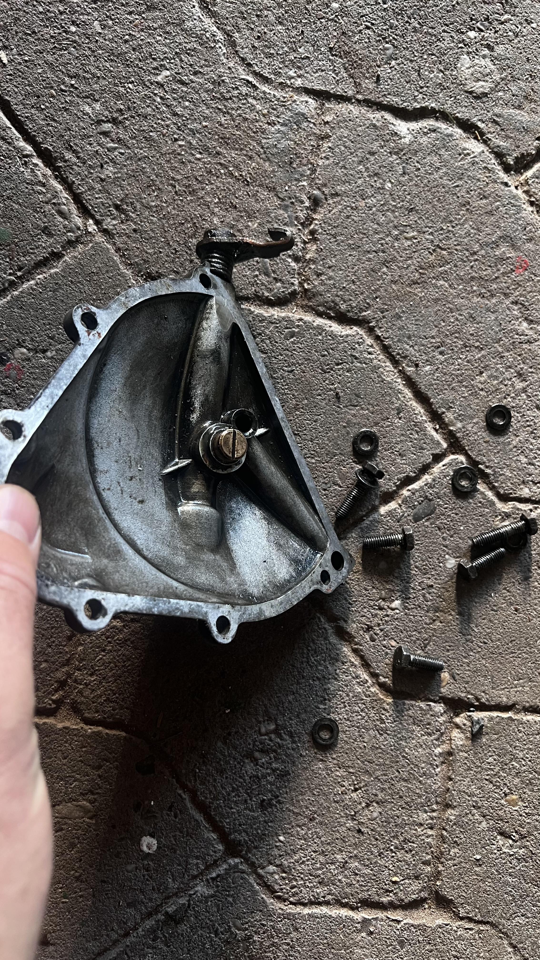

Hier sind 2 weitere Bilder von gestern -

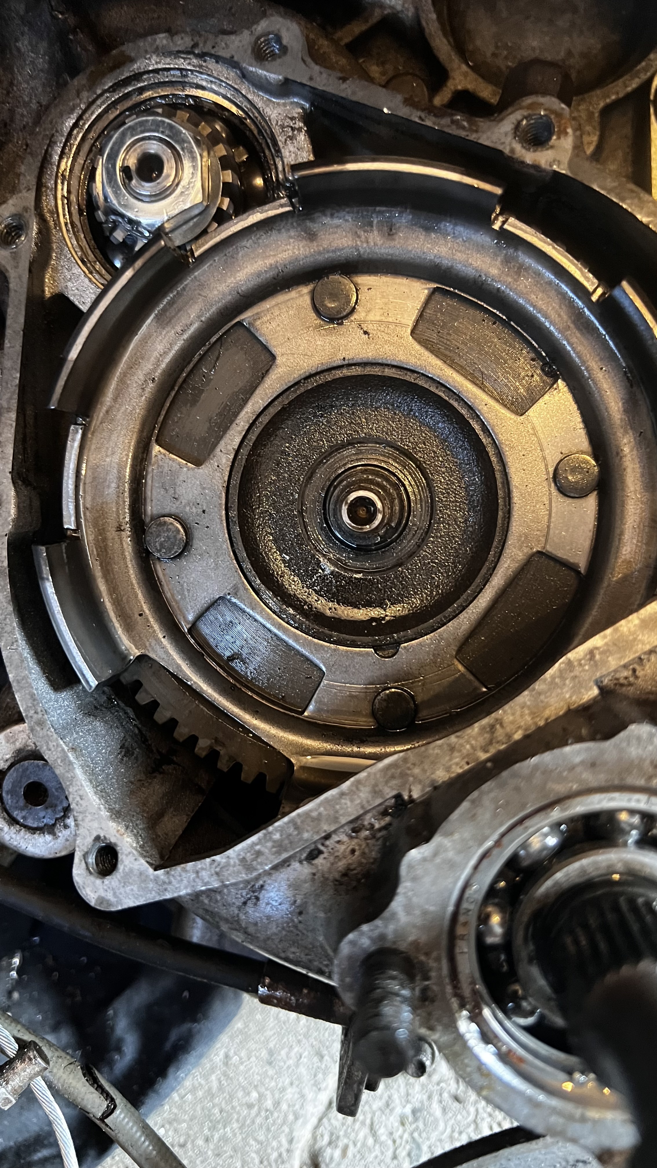

Danke für die Erklärung, sie ist ja gerade wieder zusammen für den Test. Ich mach dann wieder auf und mache aktuelle Bilder. Hier die Bilder die ich jetzt schon gemacht habe.
Da fehlt noch das Bild mit montierter Kupplung. Muss ich dann nachliefern, wenn sie wieder offen ist

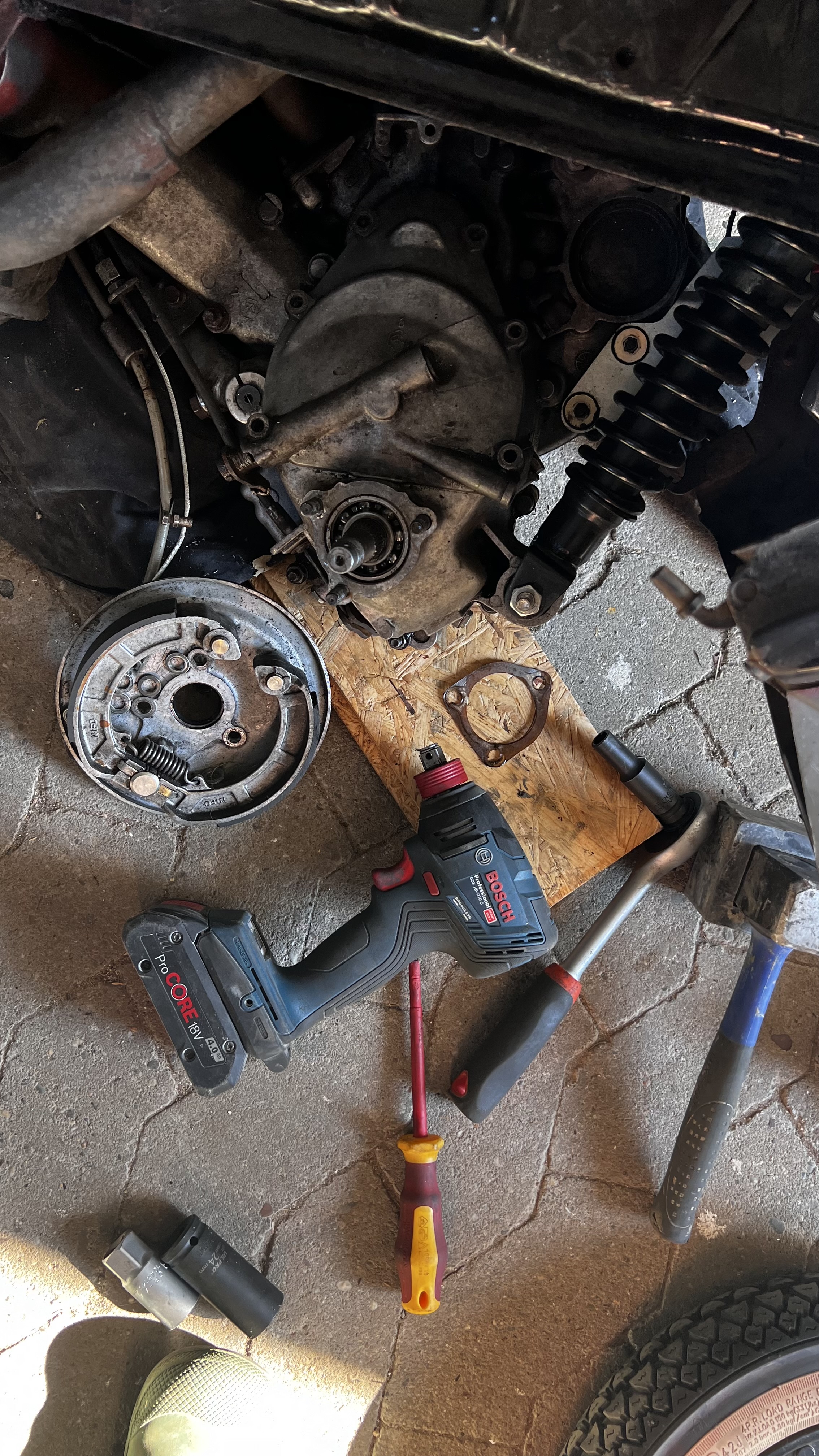

Hab ja alles ausgebaut und Kupplung ganz raus und im Anschluss den alten Zustand mit allen Teilen der V50 Kupplung und der 1 Feder Kupplung wieder neu zusammen.
Leider ist das Problem weiterhin da. Jetzt hab ich nur noch die kleine Hoffnung dass es mit den XL2 Teilen funktioniert. Die sind aber noch nicht da

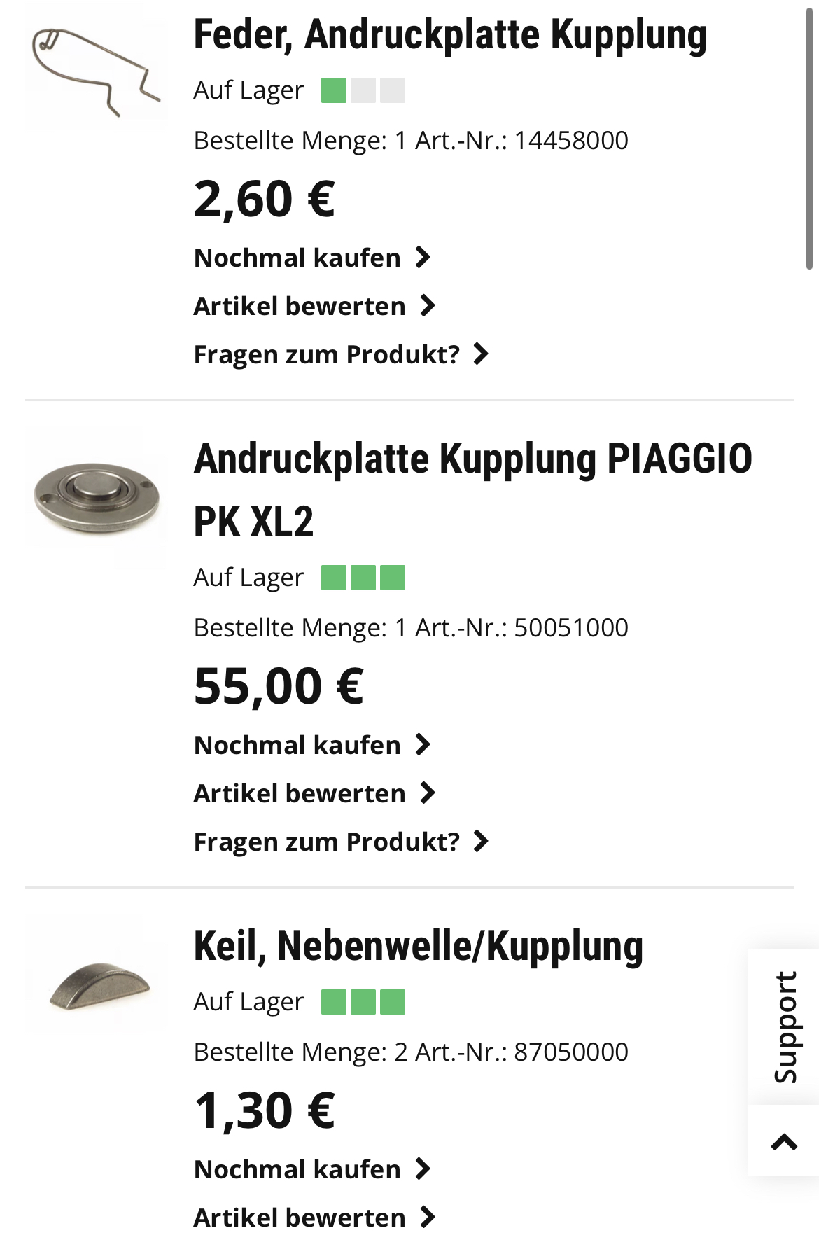

Das habe ich bestellt:Ich hoffe das passt so. Ich hab ja bereits einen komplette Kupplung der PK50xl2 siehe letztes Bild. Davon wollte ich den Korb nehmen
Bevor ich hier noch mehr Unmut ernte warte ich wahrscheinlich am besten auf die ganzen XL2 teile und hoffe dass es dann geht.
Grosse Hoffnung hab ich gerade nicht mehr, weil der jetzige Zustand mit allen V50 teilen ja genau das gleiche Problem hat. Ich hatte noch einige neu teile außer die Beläge. Die sehen aber noch wirklich gut aus.Danke euch

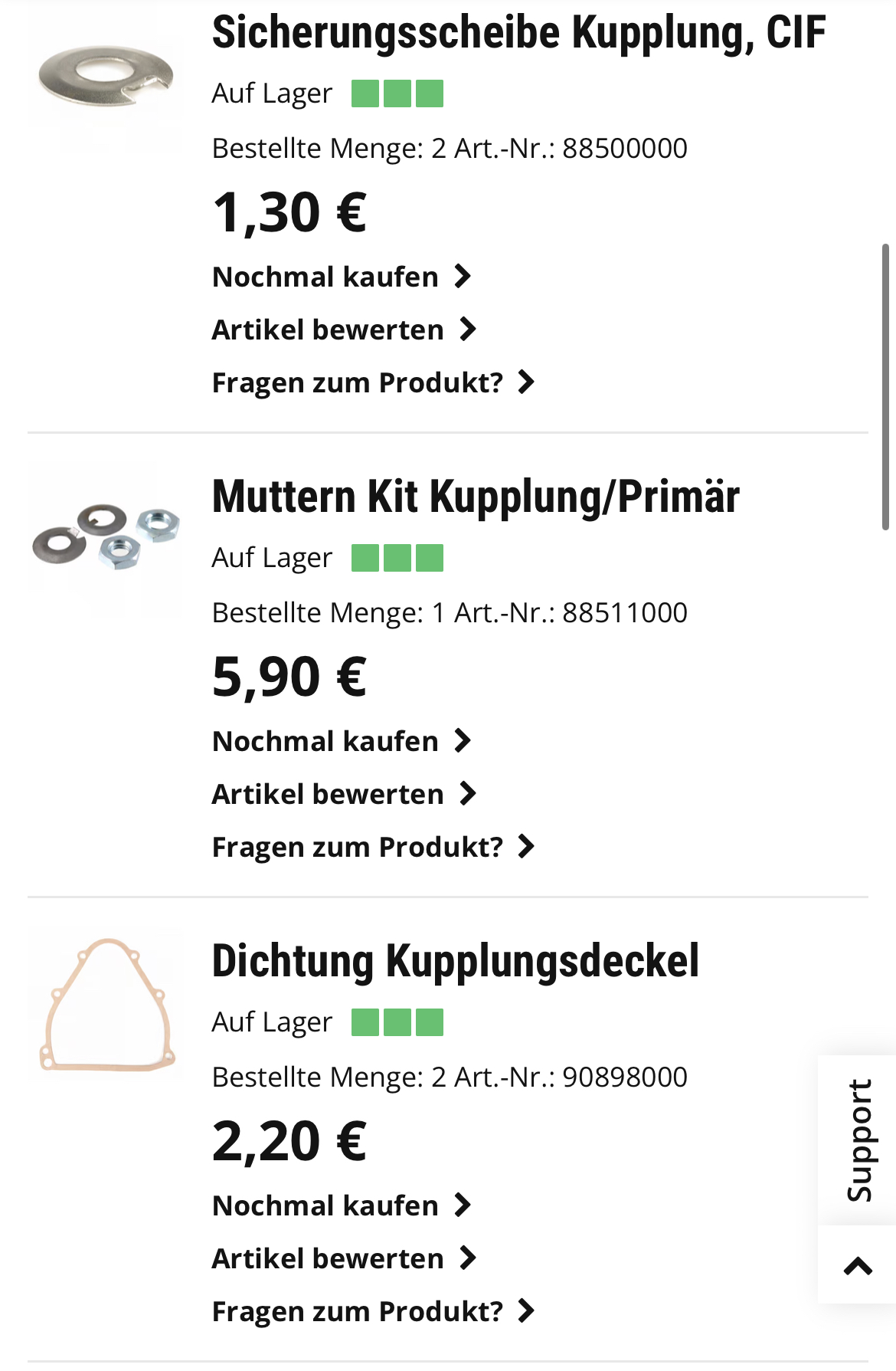

Danke dir, ich hab ja gestern schon alles außer den Kupplungsdeckel bestellt. Weil heute erst aufgekommen ist, dass der Deckel noch fehlt.
Daher würde ich jetzt noch den Deckel bestellen.
Den Rest nehme ich als Ersatz falls ich ne V50 für mich finde.

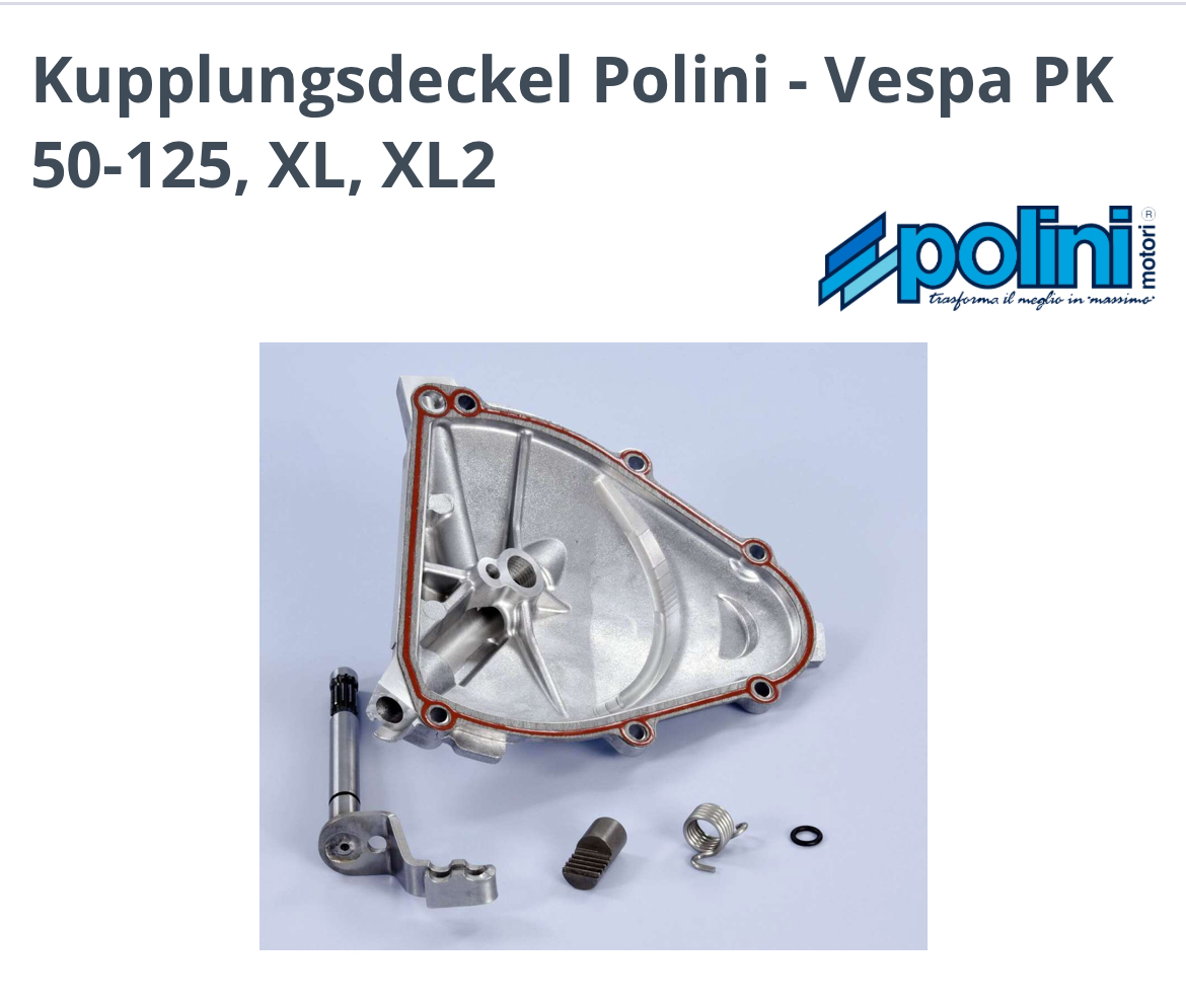

Geht der den ich verlinkt habe ?Kupplungsdeckel Polini - Vespa PK 50-125, XL, XL2Kupplungsdeckel Polini - Vespa PK 50-125, XL, XL2 Der verstärkte Kupplungsdeckel von Polini ist eine direkte Entwicklung aus dem Motorsport und…www.wms24.de
