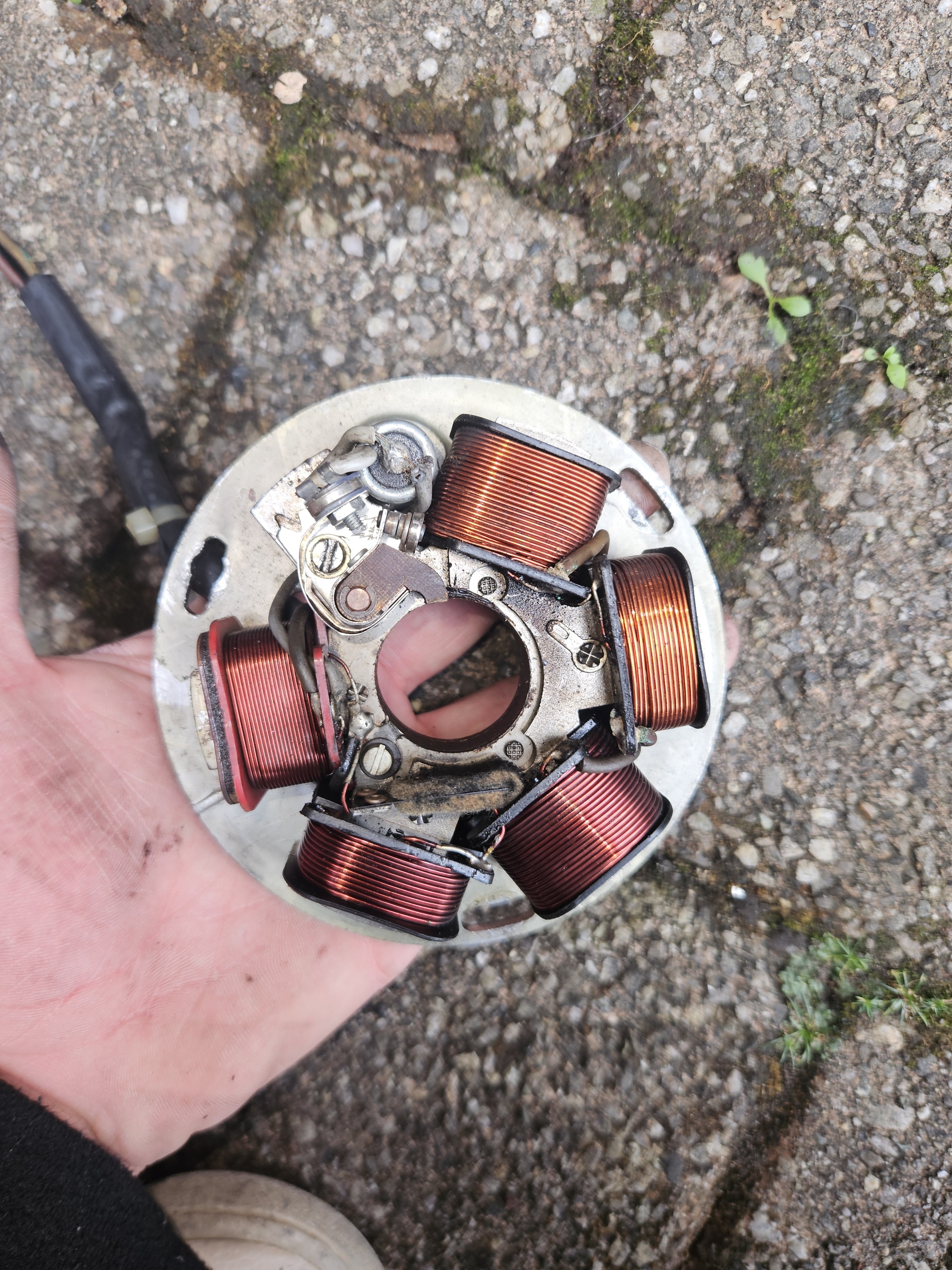

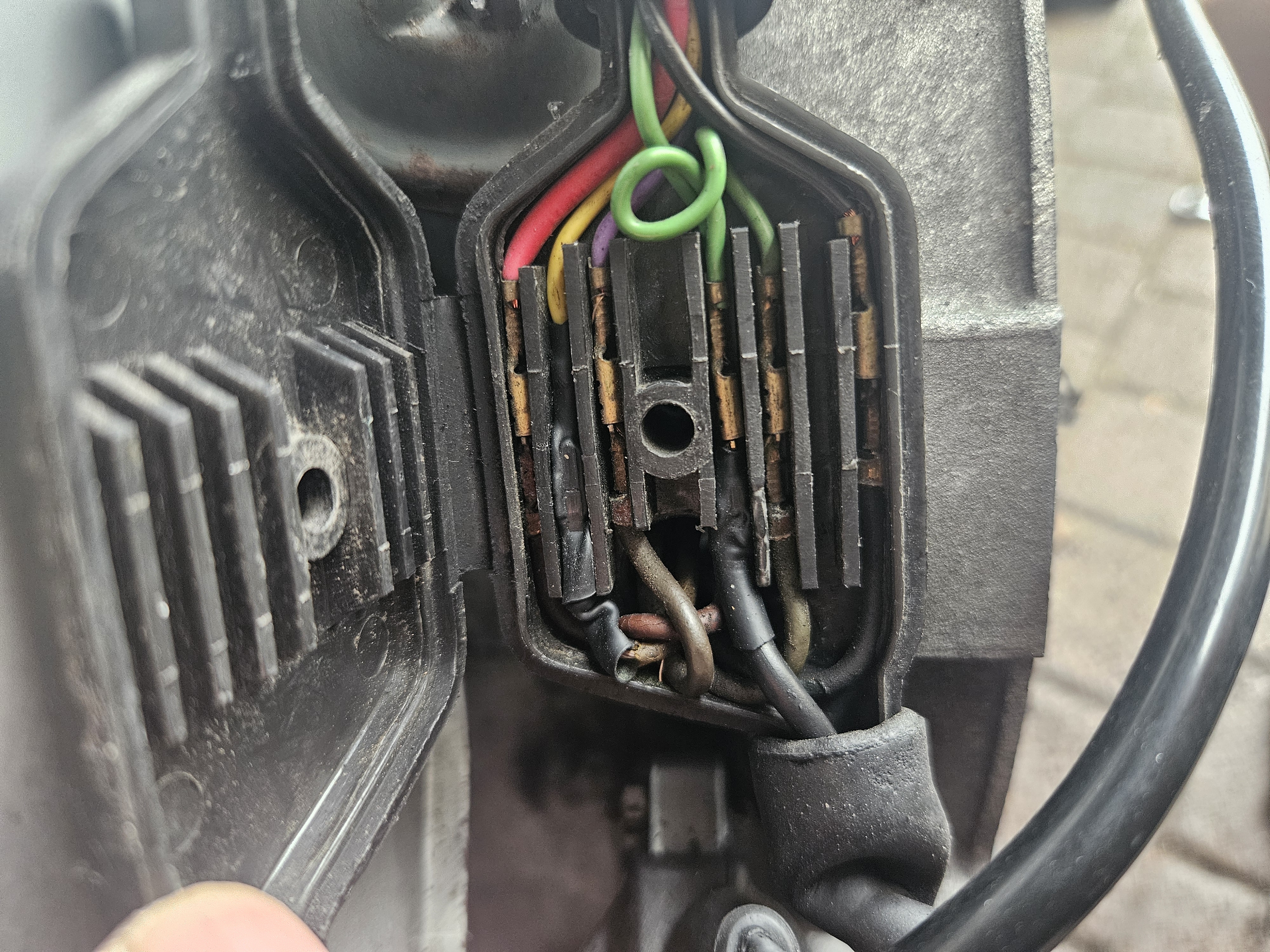

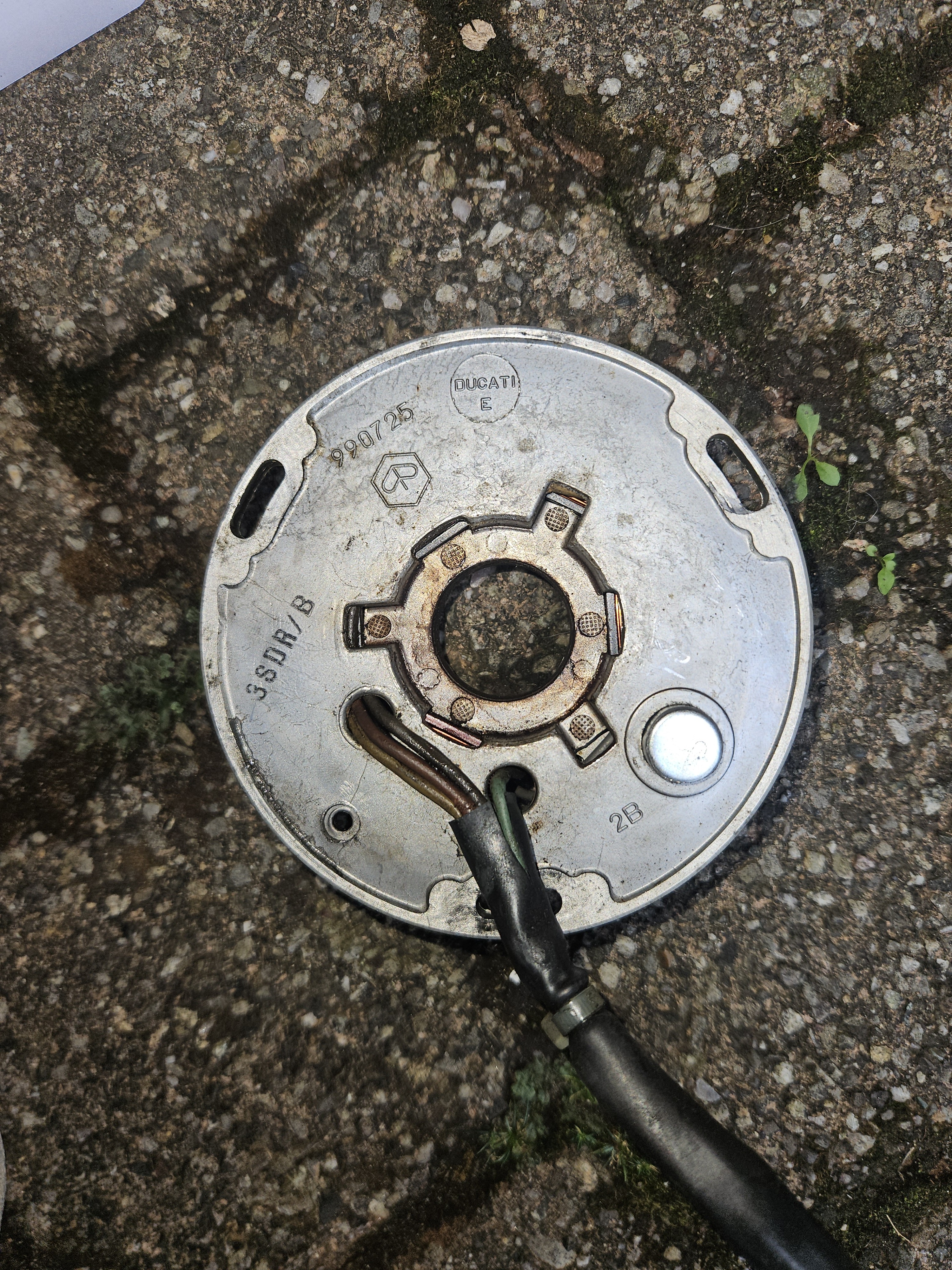

    Guten Tag miteinander. Ich hätte eine frage bezüglich der Zündgrundplatte. Ich möchte die komplette Zündgrundplatte austauschen leider werde ich nicht fündig. Ich habe alle Online Shops durchgestöbert ohne eefolg könnte mir eventuell einer weiterhelfen?
    Ich besitze eine Vespa P125X 1981 VNX1T mit Batterie
    Die alte Zündgrundplatte besitzt 5 kabel
    Ich bin für jede hilfe dankbar!

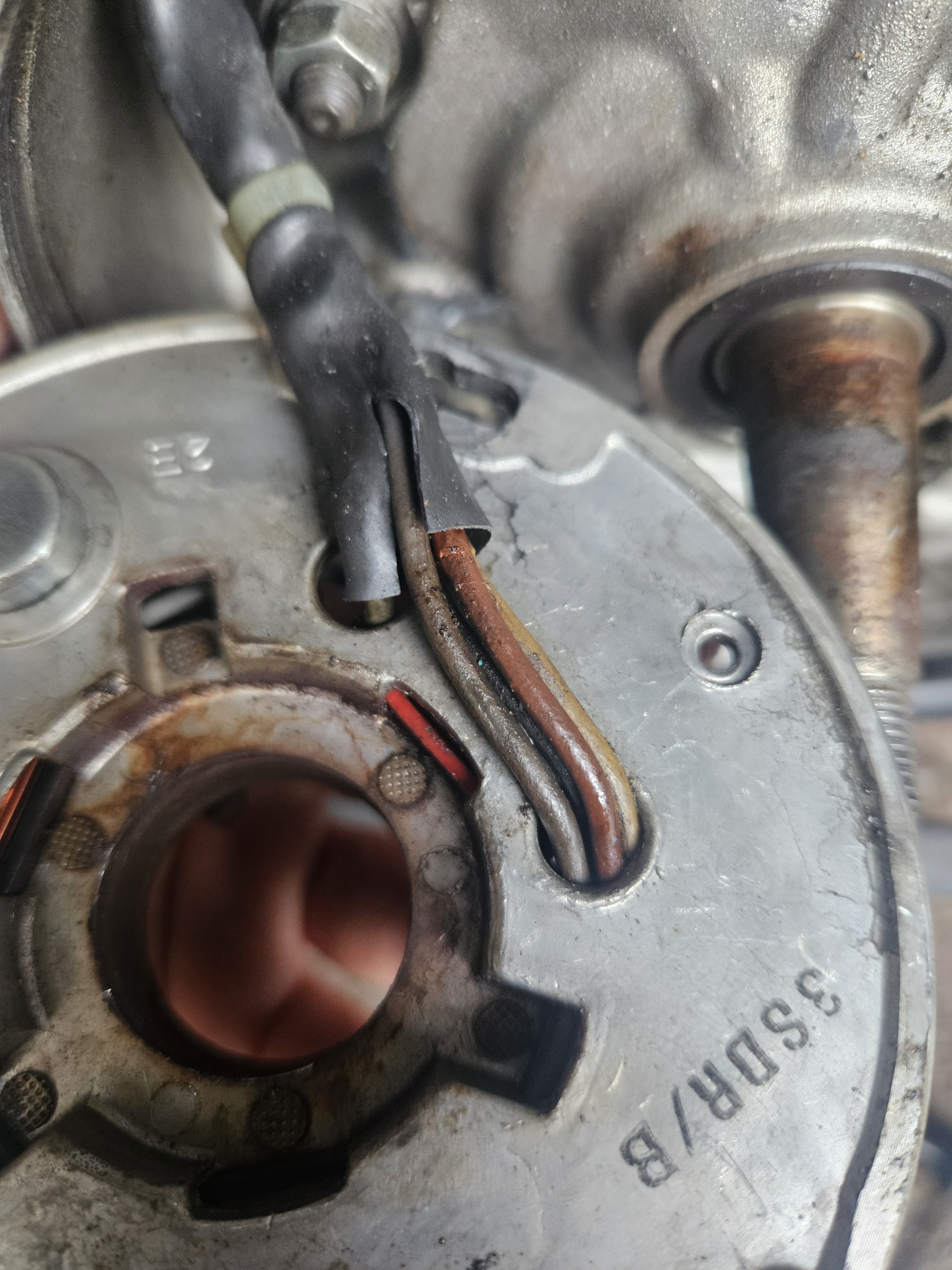

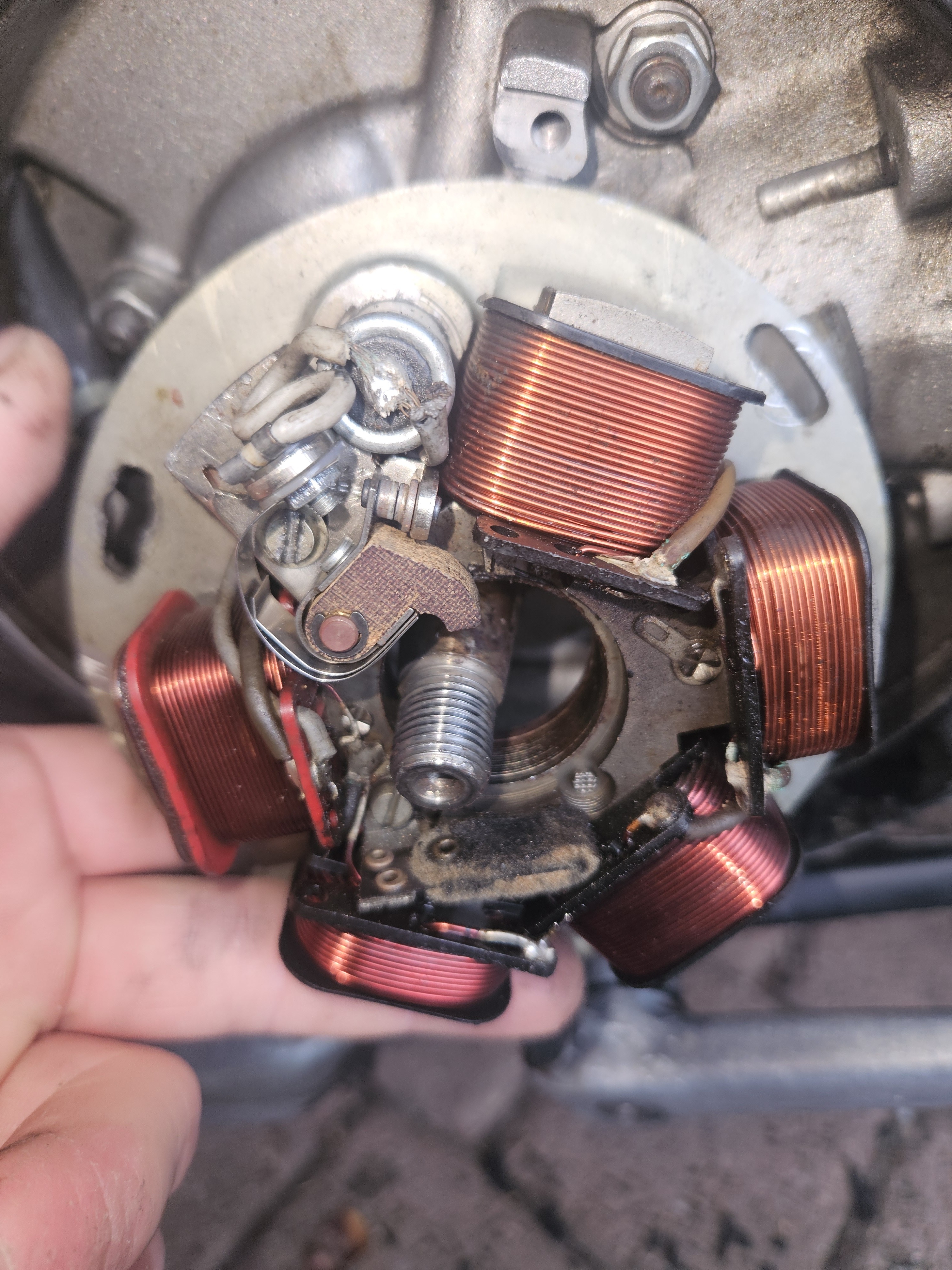

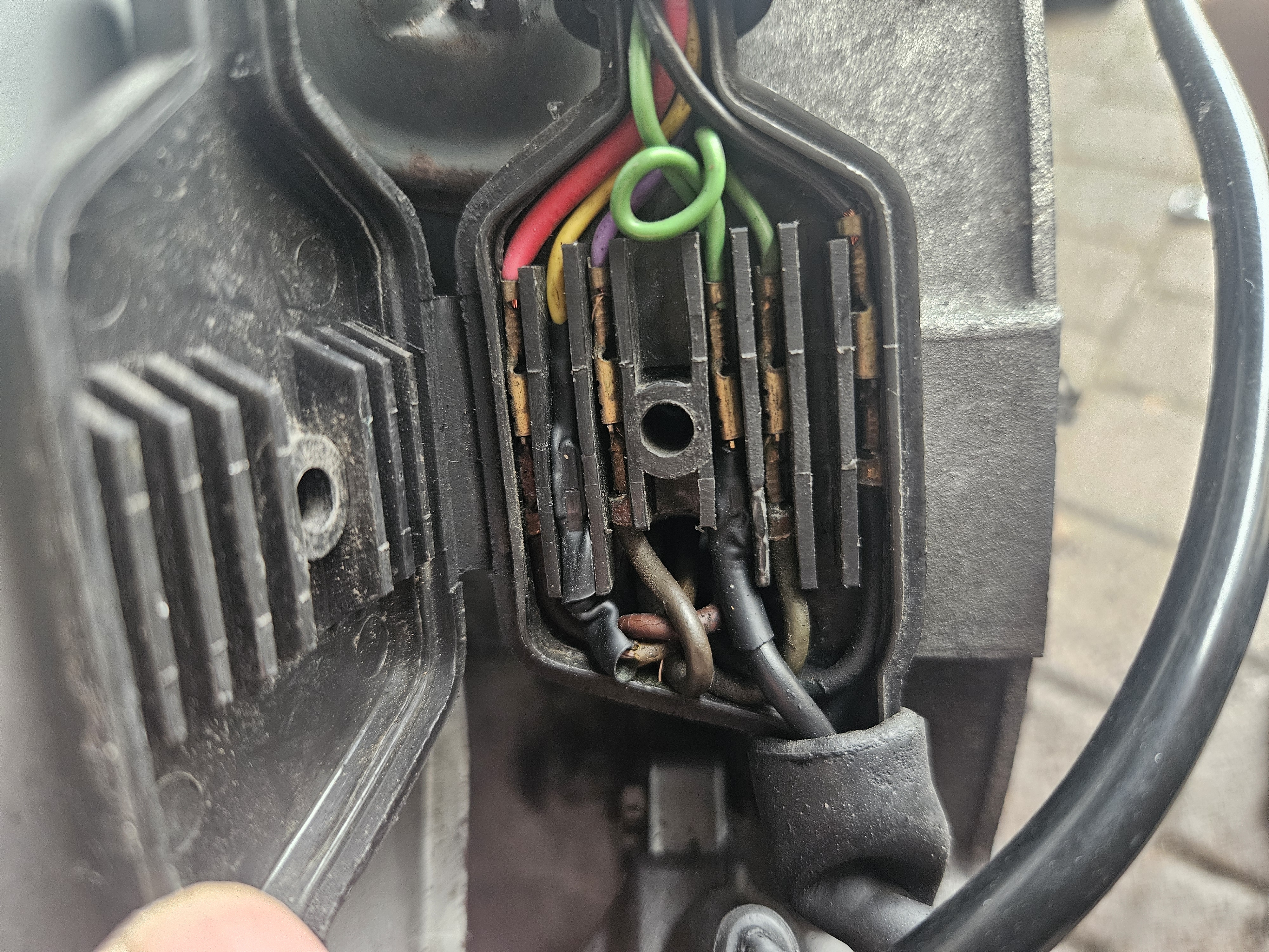

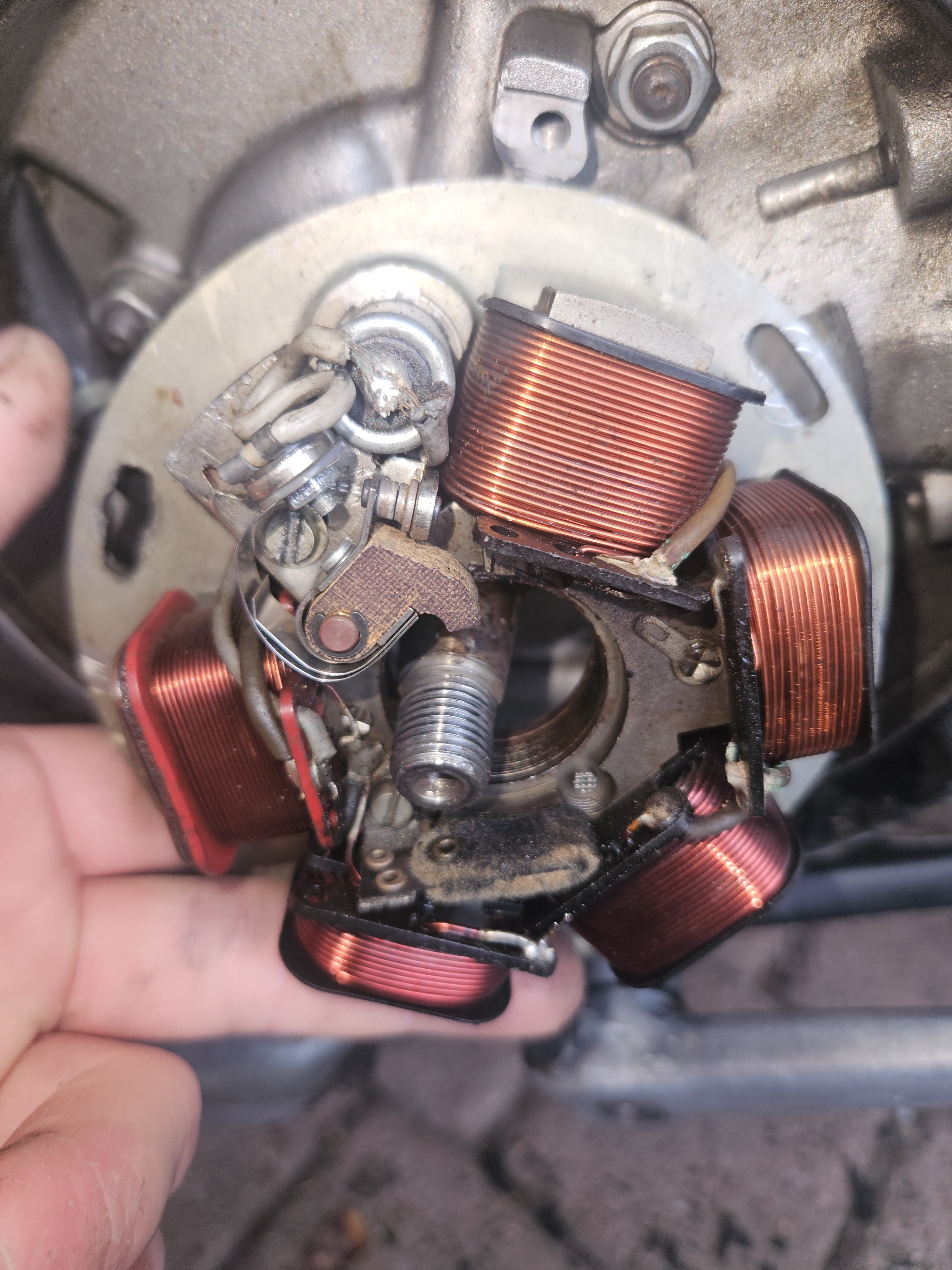

    Hallo zusammen. Diese woche habe Ich das Lüfterrad demontiert und mir die Zündung unter die Lupe genommen. Zu meinem erschrecken habe Ich festgestellt das am Kondensator rumgelötet worden ist. Er wurde warscheinlich vom Vorbesitzer ersetzt. An einem Kabel des Kondensators hingen nur noch 2 Drähtchen des einmaligen Kabels dran.:-4 folge dessen habe Ich mich entschieden eine Kontacktlose Zündung einzubauen. Es ist die Sip Performance by Vape Road 12v AC zündung. Nun habe Ich mich über den einbau dieser Zündung infromiert und nach dem bestellen festgestellt, dass die Grundplatte der Zündung 5 Kabel hat sowie die momentan eingebaute Zündung. Allerdings habe Ich in den Videos bemerkt, dass 3 von diesen Kabeln an die Cdi gehen und Ich somit nur 2 Kabel der neuen Zündung habe die Ich mit den rest des kabelbaumes verbinden muss. Das problem ist das Ich im Kabelkasten insgesammt 5 Kabel habe die in den Rahmen führen. Könnte mir einer eine erklärung bieten wieso meine Vespa soviele Kabelanschlüsse hat und ob Ich diese Zündung dem entsprechend nicht verwenden kann? Danke im vorraus für die Antworten.
