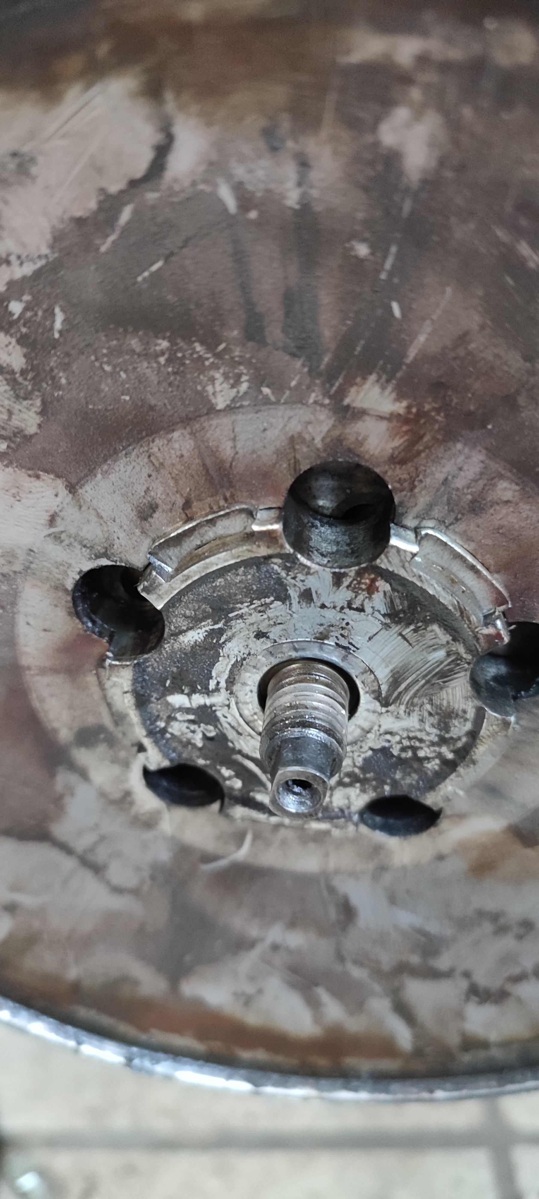

Hey Volker,
Hab die Scheibe nun warm gemacht und auf die Welle geklopft, geht leider nicht!!
Grüße Alex

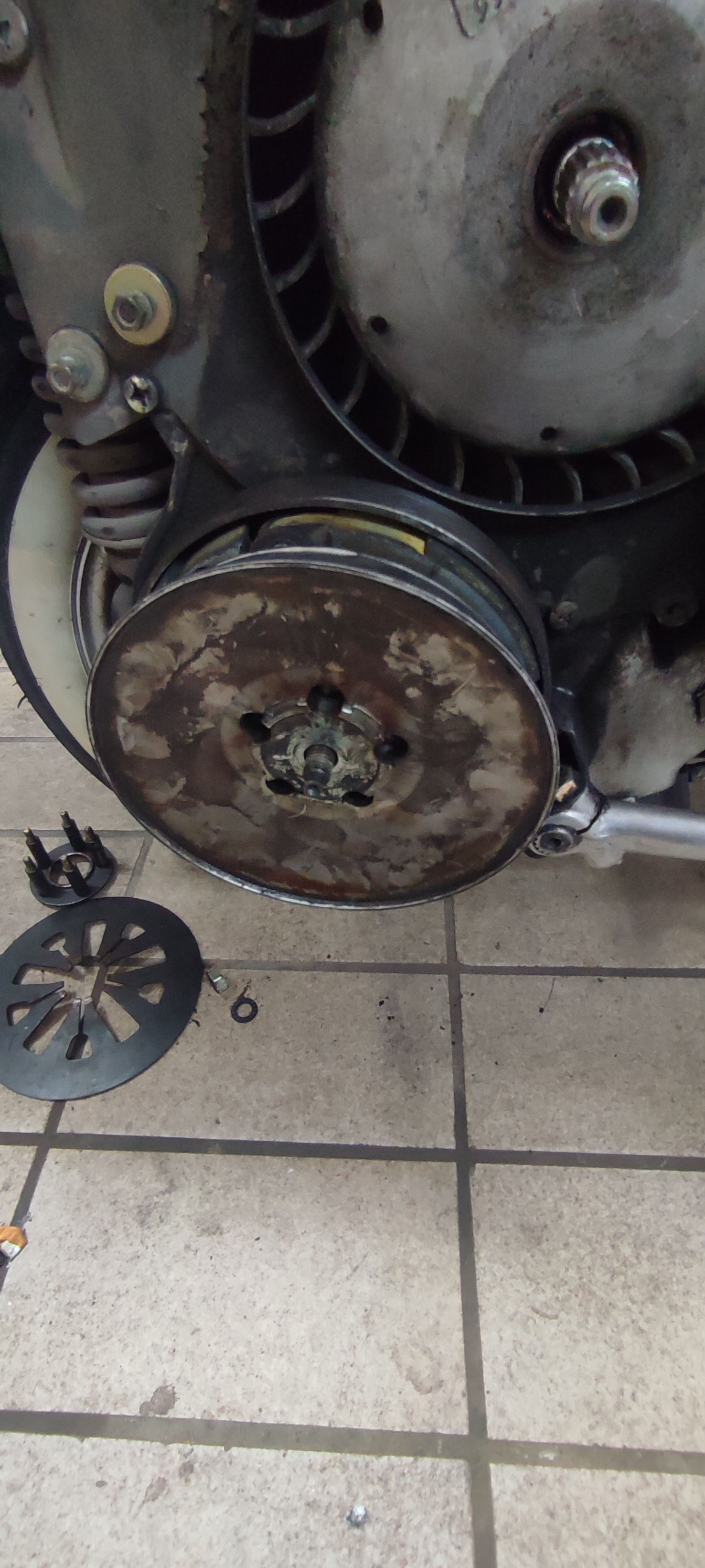

Servus Tonitest,
Jup, bin auch fündig geworden, wie du auf meinem Bild sehen kannst sind auch die 5x M6 Schrauben demontiert. Allerdings bekomme ich die Kupplung nicht gezogen... Hilft hier warm machen damit diese von der Welle geht? Hab an der Vespa eben keine Erf hrung...
Ich bin Kfz-ler und hab schon einige Motoren repariert, allerdings will ich einfach nichts kaputt machen an dem guten Stück. Das ist ja verständlich, oder?
Grüße Alex
