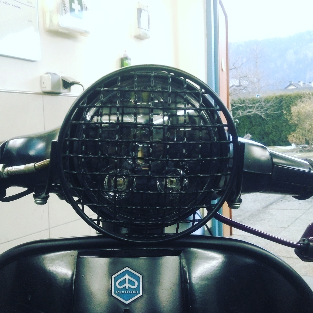

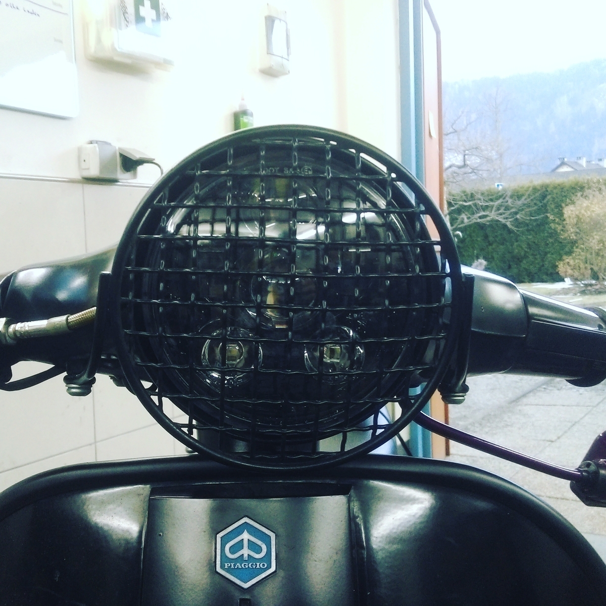

Dein Post ist zwar schon ne Weile her, mich würde allerdings nochmal der AC interessieren. Wenn man bei SIP oder SC ließt , heißt es immer "auf gar keinen Fall an AC anschließen, da die LEDs sofort zerstört werden". Die Amazon Variante ist schon interessant, habe bei Ebay sogar welche für lediglich €22 gesehen.
Danke für eine kurze Rückmeldung.
