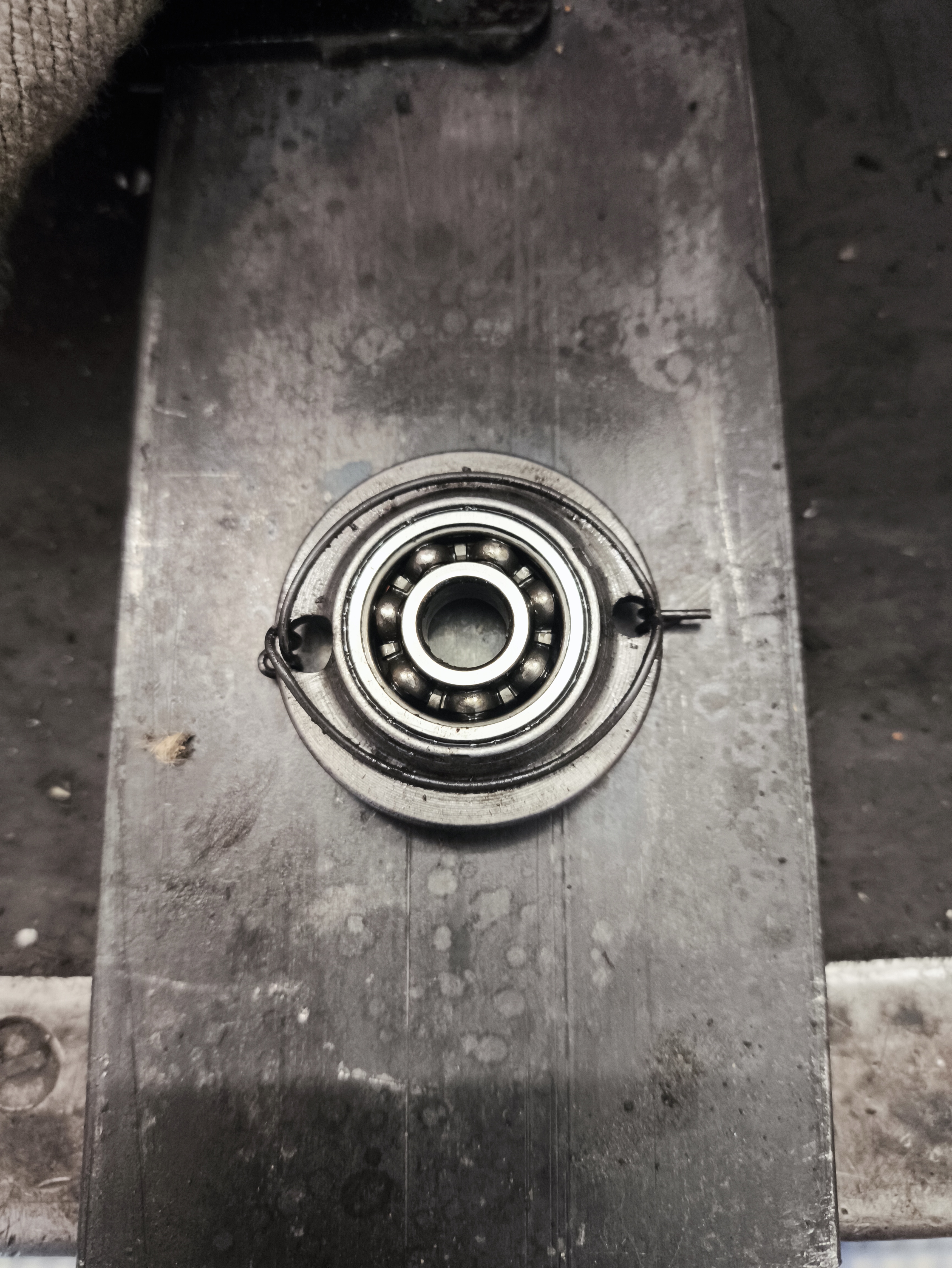

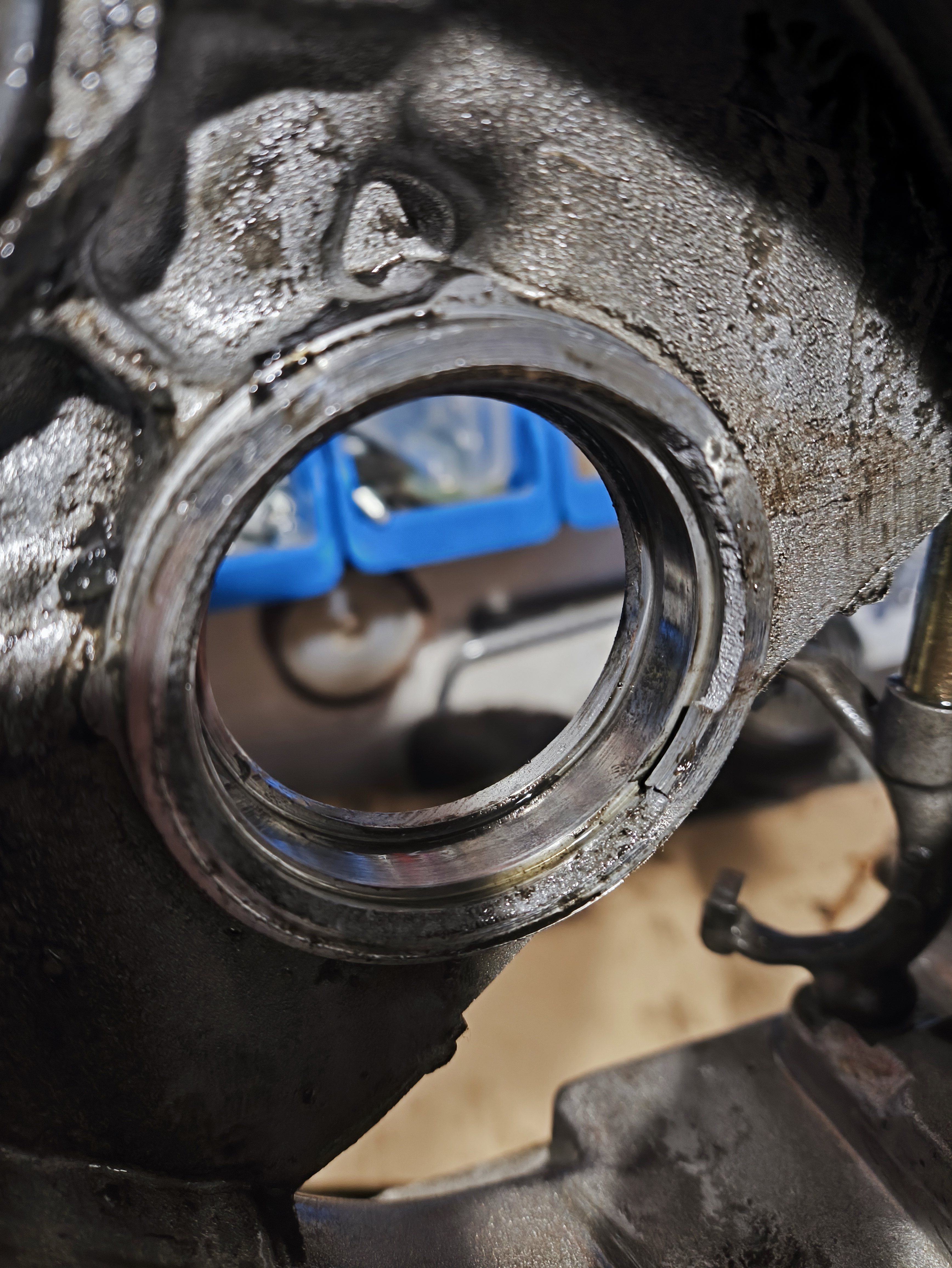

Hab jetzt mal geschaut.... Wenn ich bremsenreiniger bei laufendem motor hinters polrad sprühe, geht er in die Knie.... Heißt also simmerring..... Würde aber ungern den Motor spalten.... Reicht das nur den polrad seitigen erst zu machen?
