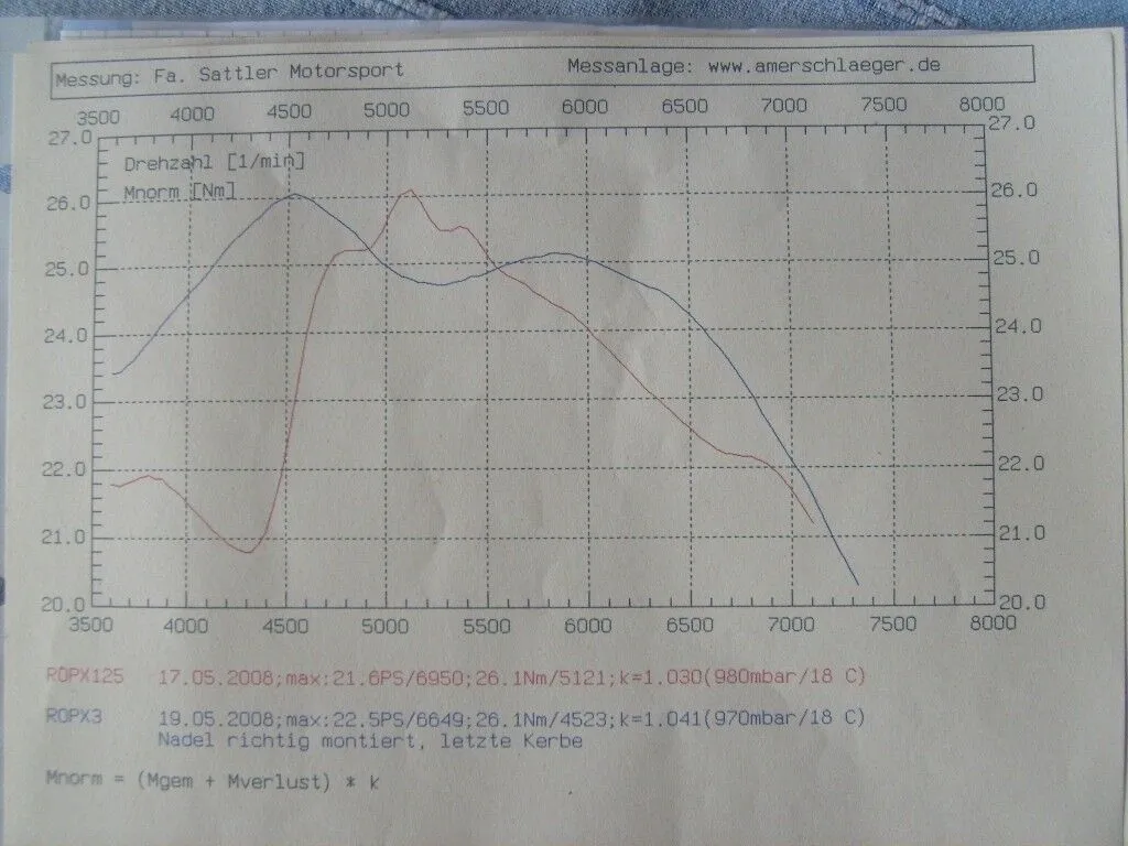

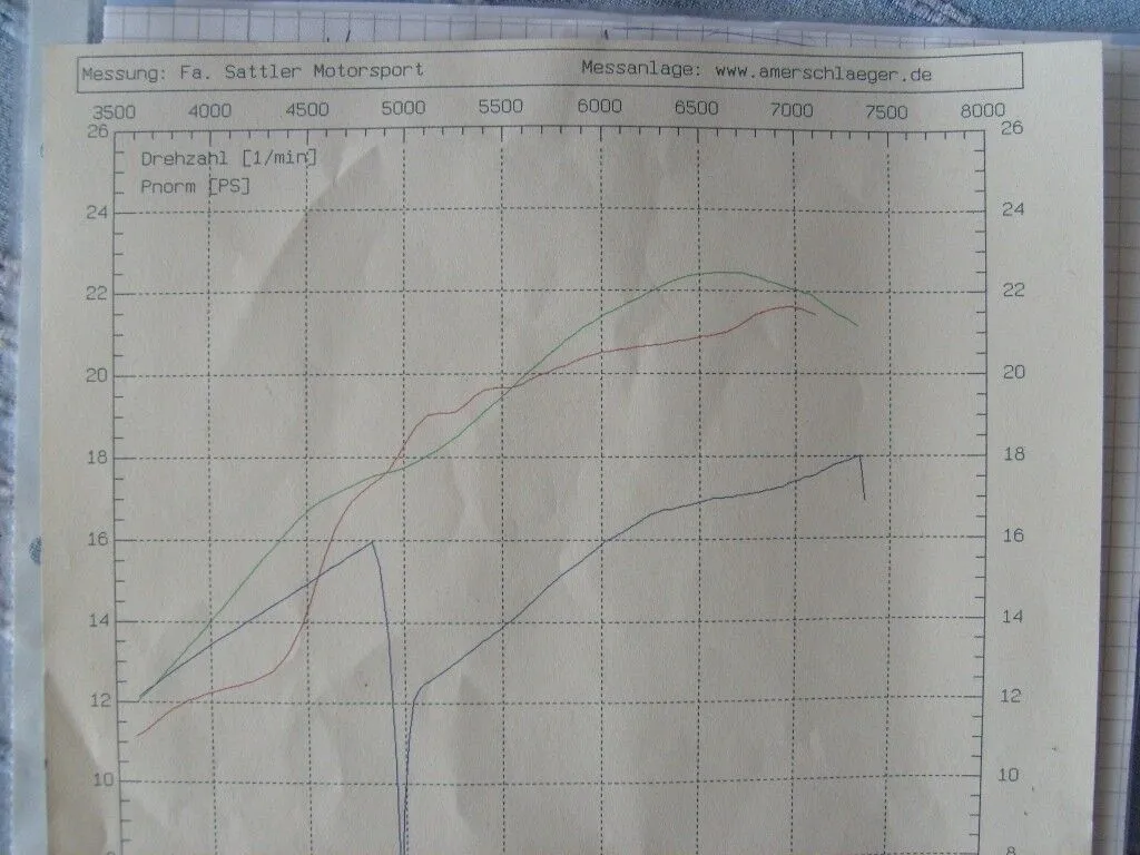

Geschafft!
Sie war nicht zu fett, sondern zu mager eingestellt!
Habe nun das 264er Mischrohr, X3 Nadel ( 2. Kerbe von oben ) und 142er HD drin!
Läuft sehr schön und dreht super hoch, ohne Ruckeln und stottern unter Halb- und Volllast!
1000 Dank für Eure Tipps!

OK! Ich hab ein ganzes Sortiment an Nadeln und Mischrohren und werde die X30 Nadel stufenweise tiefer hängen.
Falls das nix bringt, mach ich mal das 262 Mischrohr rein und fange mit der X3 Nadel 1. Raste wieder von vorne an.
Du denkst also auch, dass er zu fett läuft?!

Hallo!
Ich habe meinen Roller beim Einstellen bei Jockey´s Boxenstop gehabt und er hat mir meine 221 Malossi PX mit Malossimembran und PEP+ eingestellt.
Einstellung: HD 142, Mischrohr 264, Schieber 40, ND 50, Nadel X30
Hier die Diagramme ( blaue Kurve
Grüne Kurve:
Im Halbgasbereich stottert sie herum und dreht dann bei Vollgas gut hoch. Habe die Hauptdüse mal verkleinert ( 138 ), aber dann stottert sie unter Vollgas.
Ist jetzt der Halbgasbereich zu mager oder zu fett?
Danke für eure Vorschläge!
