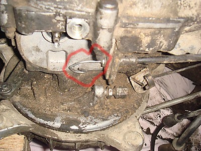

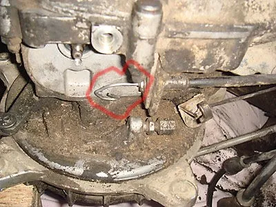

Danke für die fixe Antwort
Die Schraube ist gelöst, ist auch ein kleines Teil nachgekommen. Trotzdem steckt der Zug fest. Die Frage ist nun, ob ich die richtige Schraube gelöst habe... Ich hab mal ein Foto gemacht; vielleicht habe ich an der falschen Stelle geschraubt.
Das mit den E-Kabeln werde ich morgen mal ausprobieren.

Hiho,
so, hab eine Woche Urlaub um den Motor zu spalten (zum allerersten Mal), wie ich heute gesehen habe, war das auch dringend nötig, alles total versifft dadrin.
Habe aber folgendes Problem, das mich fast zum Wahnsinngetrieben hat: Ich muss den Schaltzug aushängen um den Motor auszubauen. Ich habe die XL-Version mit einem, festen durchgängigen Schaltzug, nur wie kriege ich den Schaltzug untem am Getriebe raus? Einfach rausziehen geht nicht, der Zug ist so gebogen, dass das nicht geht.
Zweites Problem: Kabel von der E-Zentrale zur LiMa und an den Hauptkabelbaum. Wie kriege ich die ab?
BIn aus der Schneidervespabibel nicht ganz schlau geworden, der hat als Beispiel immer eine alte PK, da ist das nicht so wie bei mir
Würd mich freuen, wenn mir bis morgen jemand antworten würde, dann kann ich gleich weiter machen.
