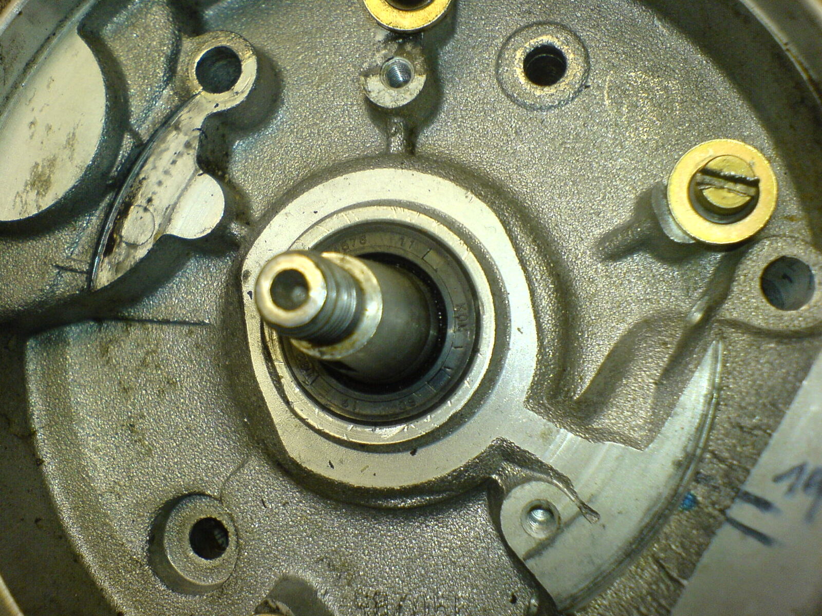

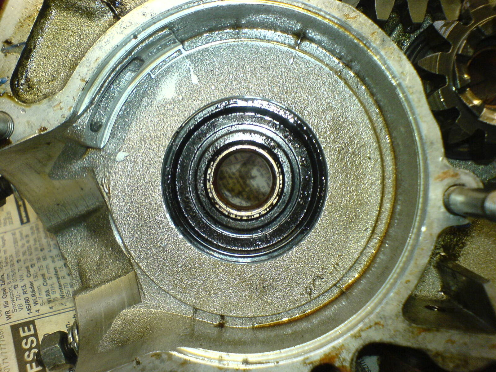

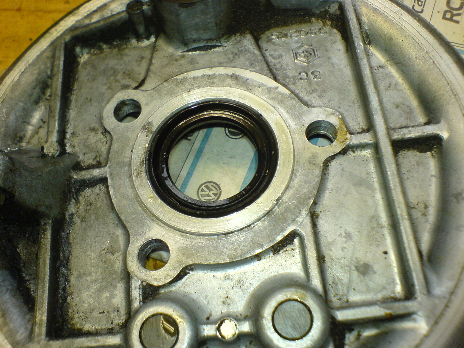

Hey Blechfreunde!
da ich das hier...
Getriebeseite oben......
Kurbelwellenseite innen vom Simering.........
hoffe Du verstehst wie es gemeint ist ........
und das hier...
Anders gesagt:
Die Feder des Simmerringes zeigt immer zu der Seite auf der das Medium (Gas, Öl) bleiben soll, bzw zu der Seite auf der der höhere Druck herrscht.
einfach nich peile hier mal ein paar fotos von den Simmerringen...
wäre nett wenn einer einfach schreibt ob sie richtig herum verbaut sind.
Gruß Julius

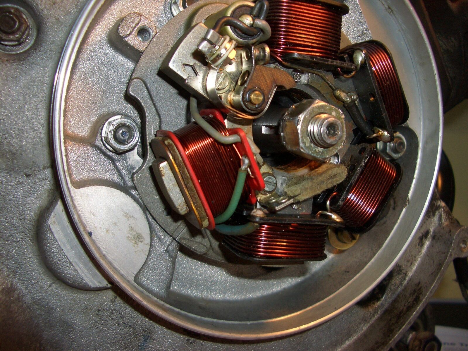

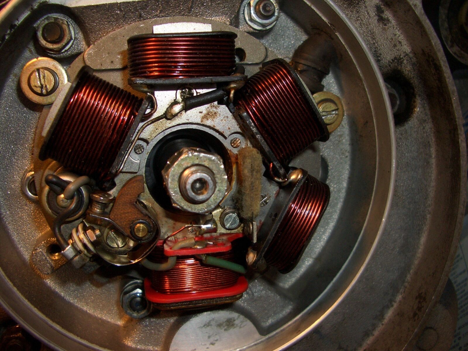

kann einer von euch von den Bildern her sagen, wass für einen Kondensator ich brauche?
gruß
"auf kontaktlos umficken"
was kostet mich son spaß (material und umbaukosten)?
