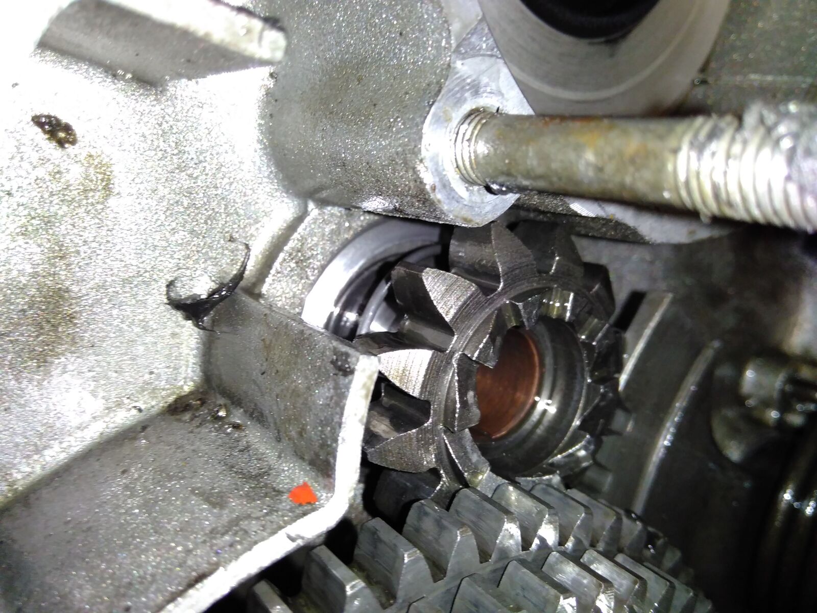

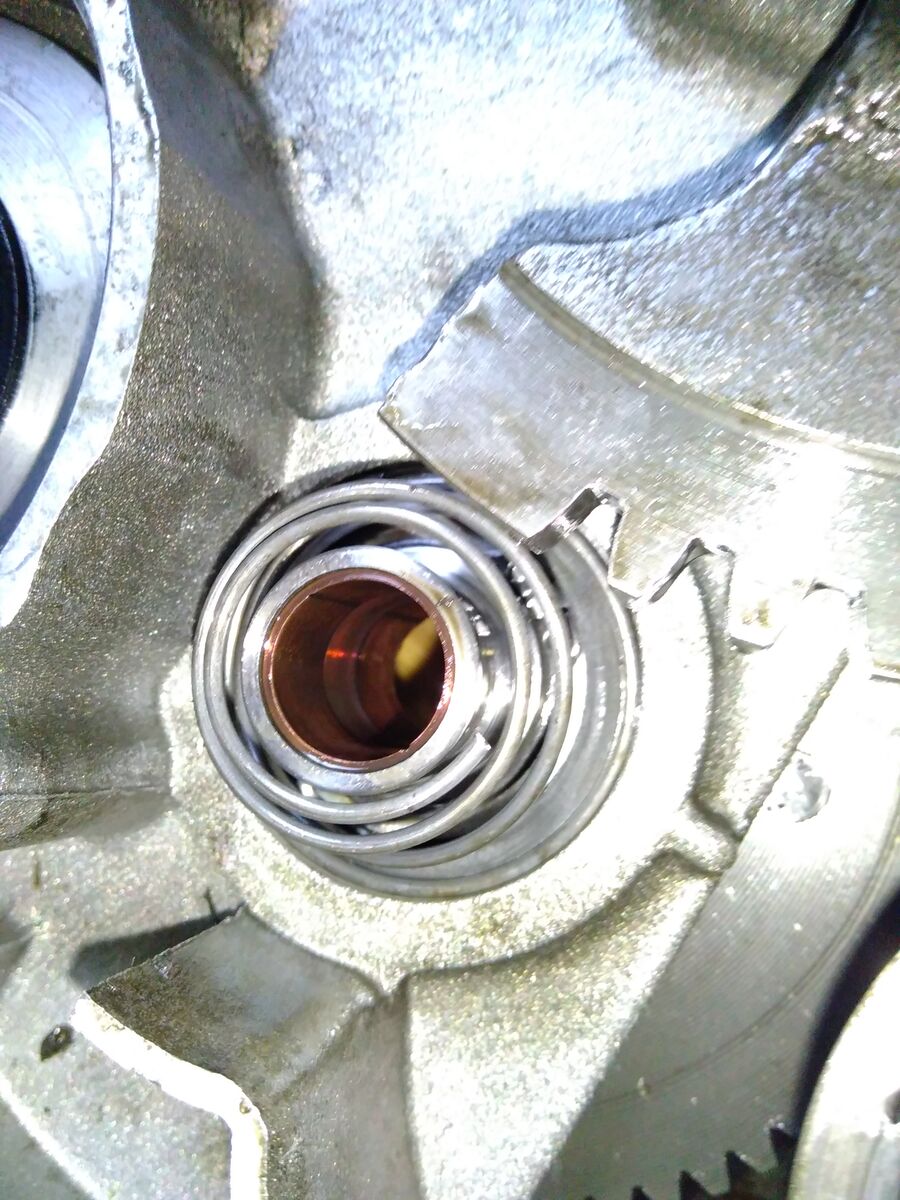

Das neue Kickerritzel ging locker über die Welle vom Primär. Das alte Ritzel hat manchmal verkantet, wenn man das Ritzel einseitig gedrückt hat. Die alte Feder war auch ziemlich schlapp im Vergleich zu der Neuen.
Wenn ich jetzt den Kicker betätige gibt es keine aussergewöhnlichen Geräusche mehr. Läuft alles sauber.

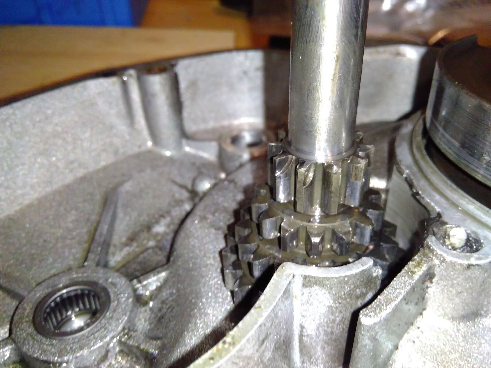

Die Nebenwelle ging so straff raus, trotz viel Hitze, ging es nur mit einem selbstgebauten Abzieher. Und rein ging sie auch so stramm, das ich mir keine Sorgen um die Nebenwelle mache.
