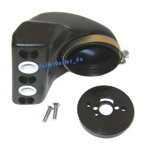

aso, also brauch ich den deckel nich? aber was is nun mit dem filtereinsatz? der passt da nich mehr rein.
so sieht der in etwa aus.
moin zusammen,
ich habe mir vor kurzem nen polini sportluftfilter für nen 16er vergaser gekauft. nun war da aber nen teil dabei womit ich aber auch ma rein gar nichts mit anfangen kann. und zwar so ne art abdeckung mit 3 löchern. 2 kleine und ein größeres. zudem noch 2 schlitzschrauben. und wenn das nich alles wäre, bekomm auch den filtereinsatz nich zwischen gehäuse und vergaser rein.
jemand ne idee was ich da machen könnte?
gruß
flo -
