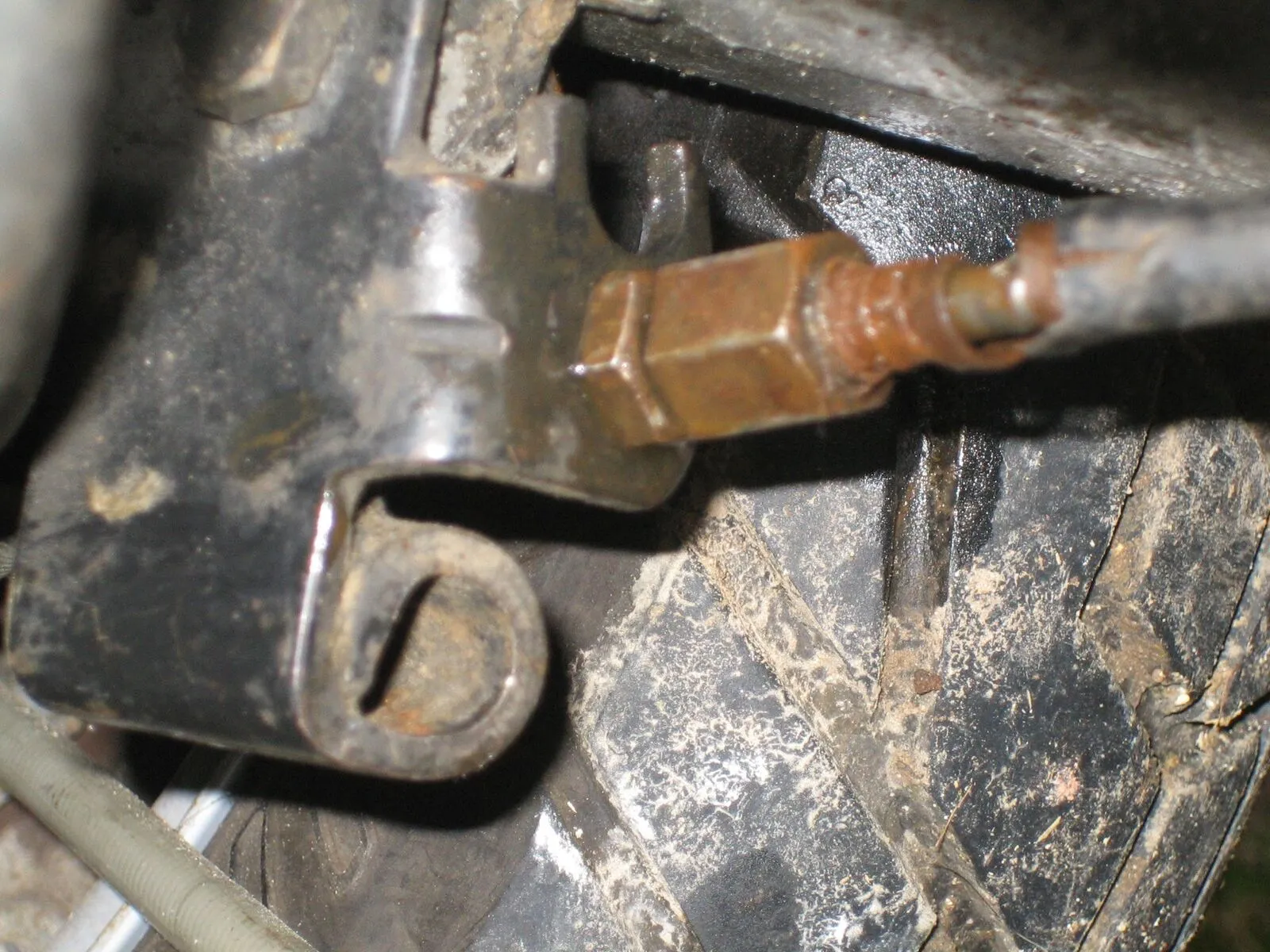

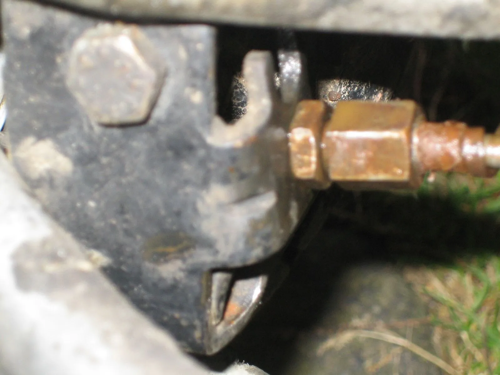

Nach langer Zeit habe ich mich heute mal wieder Zeit mich um die Vespa zu kümmern. Der Kicker und dir Züge kamen sich wegen einer weiteren Verschlimmbesserung seitens des Vorbesitzers ins Gehege. Er hat das Blech, wo der Hinterradbremszug durchläuft, der Kupplungszug seine Einstellschraube hat und der Schlatzug drüber läuft falsch montiert. Nachdem ich das entfernt habe, sah man, dass dort in der Ausziehung des Motorblockes eine Vertiefung ist, wo der Kopf der Schraub reinpasst. Der Dussel hat das Blech aussen an das Ding geschraubt, wodurch die ganzen Züge einen eigensinnigen Verlauf nahmen!
Mal sehen welche Überraschungen noch darauf warten entdeckt zu werden...
hier war das Blech noch von aussen angeschraubt, bringt man von der Reifenseite an, versinkt der Schraubenkopf in einer Vertiefung
