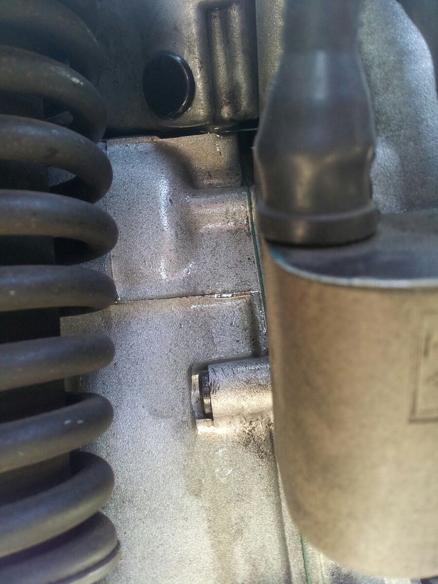

Das mit dem Planen hab ich durch. Und mit Holex Messwerkzeug kontrolliert. Die Wanne ist außen plan. Innen bin ich nur 90% sicher. Ist schwieriger ranzukommen.
Naja bei mir isses aber mehr als n bisschen. Kommt auf dem foto nicht so rüber. Zumal die Kiste von nem Freund dicht ist.
Glaube ich versuche es mal mit Dirko.
Muss der Benzinschlauch eigentlich ne vorgegebene Länge haben?
Außer den genannten Änderungen ist alles original, nix gefräst, etc.
Habe einen nagelneuen Vergaser drin. Gleiches spiel.
Schlauch ist auch neu.
Tja wenn ich das wüsste wo es herkommt...
Gummistopfen ist drauf. Mehrfach kontrolliert.
Bin am überlegen die beiden Papierdichtungen unter und in der Wanne mit Dirko zu bestreichen. Hab ich noch bei keiner meiner Maschinen gemacht... :mad:

- Sie sabbert wie im Ursprungszustand. Dabei ist die Vergaserwanne absolut plan (außen) (Dichtungen zwischen Wanne und Motor neu (mehrfach) und zwischen Vergaser und Wanne auch)
