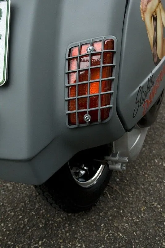

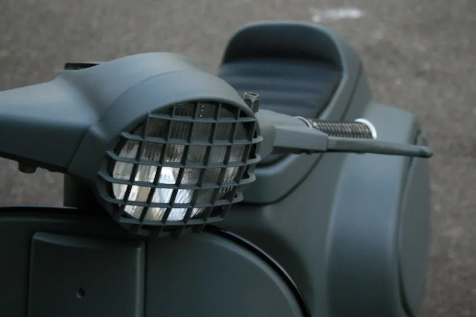

Der Lack ist 2-k Lack vom Hornbach steingrau matt... War der einzigste in matt der aufzutreiben war, hab ewig danach gesucht *g* Grundierung wäre nämlich heller gewesen...

Freut mich das Sie euch so gefällt...

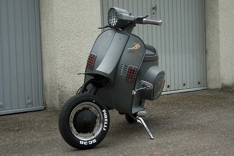

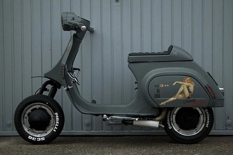

Zu den Decals: Sind im Lösemitteldruck hergestellte Aufkleber hab ich selber entworfen. Auf Reflexfolie (So Polizeifolie die reflektiert) und dann mit Konturschnitt gecuttet. Ich arbeite als Grafiker in einer Digitaldruckerei und somit geht mir das leicht von der Hand.
PS: In diesem Eiserne Kreuz Steht "Custom VESPAS Fellbach" dem "West Coast Customs" Kreuz nachempfunden .Setup: Ist nen DR 75er drin und nen LeoVinci SecSys.

Das ganze ist auch absolut noch nicht fertig... die mitlackierten Schalter werden noch weiter bearbeitet und sind so noch nicht fertig.
A propos einen Mattlack muss man nicht beim lackierer machen lassen meiner Meinung nach ist der Lack aus der Dose Super ! Mein Thema war nunmal keine Senioren Vespa zu tunensondern im alten Army-Stil was zu machen und da sieht das ganze sehr wohl so aus... Rote Details kommen noch wie z.B.: bitubo Federbein und Knockoff-Schalter in Fussraum-Mittelsteg. LED Frontscheinwerfer ist auch gerade im Bau. Und die Decals im Pin-UP Style vom Digitaldrucker liegen auch schon hier. "Sonderschool" Roller ist doch ein bisschen sehr unangepasst.
PS: Die Schrauben im Fussraum sind gewollt mit lackiert. Alle anderen sind in Originalfarbe

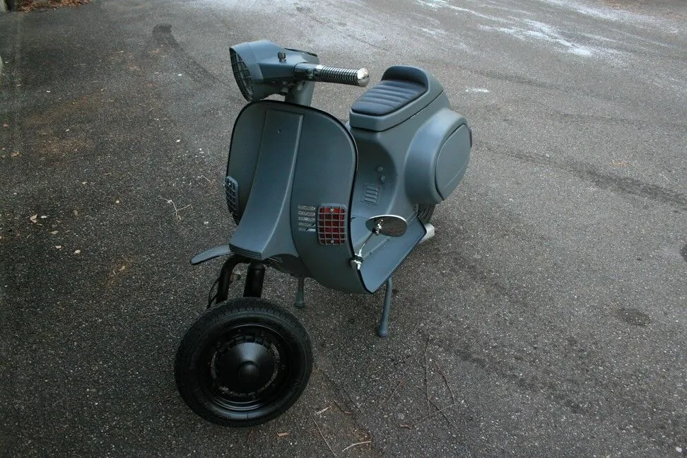

!? Der Seitenständer ist auch noch nicht dran deswegen ist der Ständerfuss eben auch gelackt (Der kommt sowieso ab).

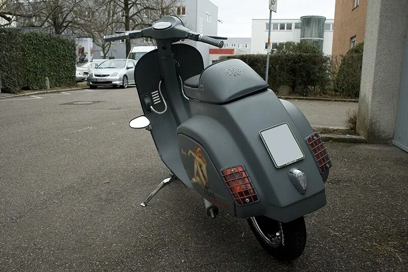

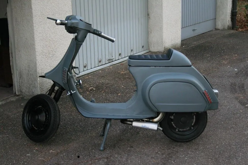

Also bin ja neu hier im Forum, Trotzdem habt ihr das recht zu erfahren was ich so in der Garage hab *G*

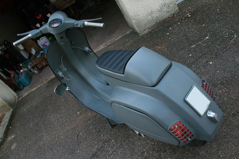

Ne´ PK 50 XL
Setup: 75ccm DR, 16.15 Delorto, HD 68, Leo Vinic SecSys

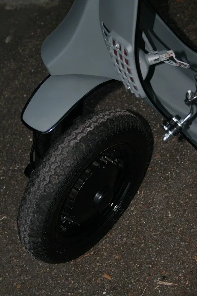

Optisch
gemacht: LED Tropfenrücklicht, Blinker rot lasiert, Lichter Gitter,
Monoseat Carbon, Bumm Nierenspiegel, Kantenschutz Schwarz,
Trittbrettlöcher zugemacht, Gepäckfach entfernt, gecleant von jeglichen
Enblemen, Chrom Griffe, Schutzbech gecuttet und mit kantenschutz
umrandet, kommt noch einiges wie zb motorblock und felgen polieren,
weißbandreifen Auspuff verchromen und Trittleisten.Das einzigste Problem ist das die SItzbank trotzKantenschutzes mein lack abkratzt wie ihr sehn könnt... aber das änder ich noch.
Aber jetzt postet mir mal was ihr zu meiner Vespa sagt....
Bei meiner Mono GFK SItzbank war leider keine Montageanleitung dabei, hat die jemand ? Oder gibt es da tipps weil die bei mir dauernd die unterkante auf min tank schläg und meine karosse verkratzt... gummiunterlegscheiben hab ich aber einige drunter !?
