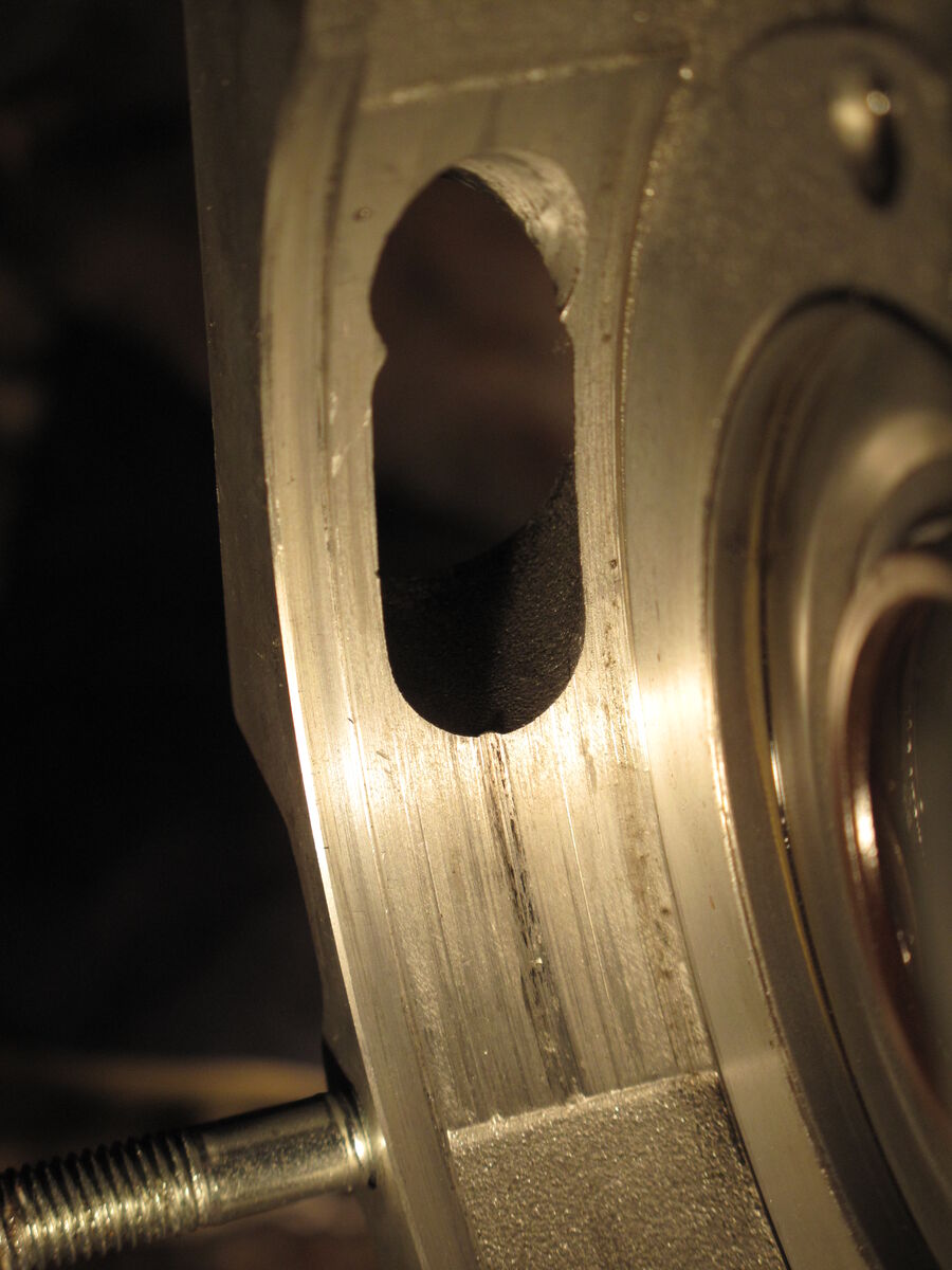

    Hallo Leute,
    ich habe einen Kolbenfresser gefahren, dabei haben sich Teile gelöst und Riefen am Kurbelwellengehäuse hinterlassen. Ich hab´s fotografiert und hier angehängt. Kann mir jemand sagen, ob man so weiterfahren kann, oder ob das Gehäuse hinüber ist. Das Material auf der Kurbelwelle kann ich sicher noch glattziehen, aber am Gehäuse kann man ja kein Material auftragen - oder? Ersatz gibt es nicht, da der 200er nicht mehr gebaut wird. Wer hat einen Tipp?
