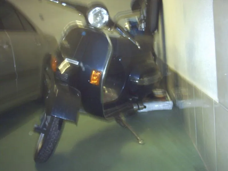

Will mir ne PK 50 SS kaufen und wollte fragen, was man dafür so ca. ausgeben kann bzw. soll?
Ist in einem guten Zustand, Neu lackiert worden, Motortuning (Zylinder, Vergaser, Auspuff, Fräsarbeiten usw.)!Vespa PK 50 S
Denn wenn ich einmal groß bin, werd iche euch alle überholen!Zylinder: 102ccm Pinasco Gilardoni II
Zündkerze: NGK B 8 HS
Vergaser: Dellorto SBHC 20.20E
Hauptdüse: 88
Ansaugstutzen: Polini Membranansauger, 20mm, 3-Loch
Luftfilter: Original, Feinfilter herausgegeben, Löcher aufgefräst und feinen Filter über Einlasslöcher verbaut
Primär: 22*63, 2.86 S-VZ
Auspuff: Polini Lefthand Schnecke
Einlass bei Ansaugstutzen gefräst und poliert, die Überströmer gefräst und poliert, den Ansaugstutzen gefräst und poliert. -
