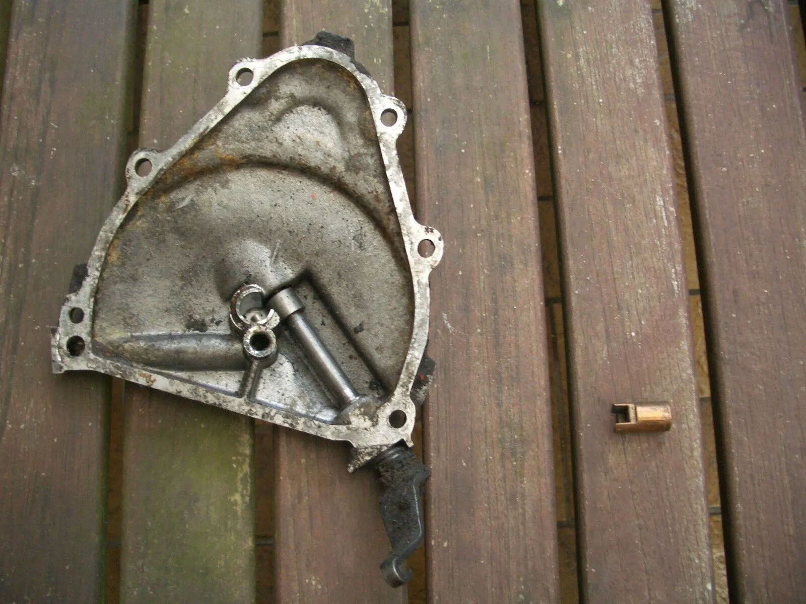

Das Öl tropft immer unter der Feder (Gelenk von dem Hebel )
Hallo liebe Leute hab hier ein,zwei Fragen an die Fortgeschrittenen und die Profis.Also wo kommt das kleine Teilchen rechts im Bild wieder rein??? ist mir unbemerkt rausgefallen und welche Dichtung muss jetzt ausgetauscht werden mir tropft Öl aus dem Kuplungshebel ( O-Ring ??? ) ja,nein wo sitzt der wie funzt das und warum kommt da überhaupt Öl raus ? Kuplungsgehäuse ist doch gar nicht mit Öl gefüllt.Hoffe ihr könnt helfen!!! Hier das Foto. -

Hast du schon versucht den Ölverlust zu genauer lokalisieren?
Gibt ja viele Ecken wo es ölen kann.
Bei mir wars der O-Ring am Kupplungshebel, von dort ist es auch auf den Reifen getropft.
Genau da kommts bei mir auch her also was muss ich tun?
