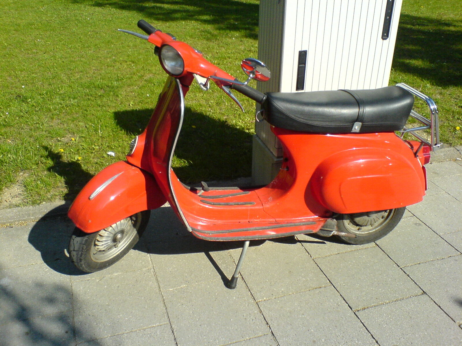

leider wurde in München im Glockenbachviertel die V50 (3-Gang) mit Klingel meiner Schwester gestohlen. Die Vespa stand nie auf der Straße sondern in einem Hinterhof ca 30m von der Straße entfernt und natürlich abgeschlossen.
Die Vespa wurde während ihrem Urlaub 06.05.-15.05.09 gestohlen.
Das Topic kommt leider erst so spät, weil sie es mir erst heute gesagt hat. Vielleicht hat jemand etwas auffälliges beobachten können oder einem wurde die Vespa schon angeboten.
Die Fahrgestellnummer lautet V5A1T875422
Die Vespa ist in einem guten Zustand, wurde allerdings in orange überlackiert. Die Originalfarbe war gelb. Motor war nen 75er DR.
Für Hinweise wär ich euch sehr dankbar und natürlich gibt es auch eine Belohnung für die Wiederbeschaffung. -
