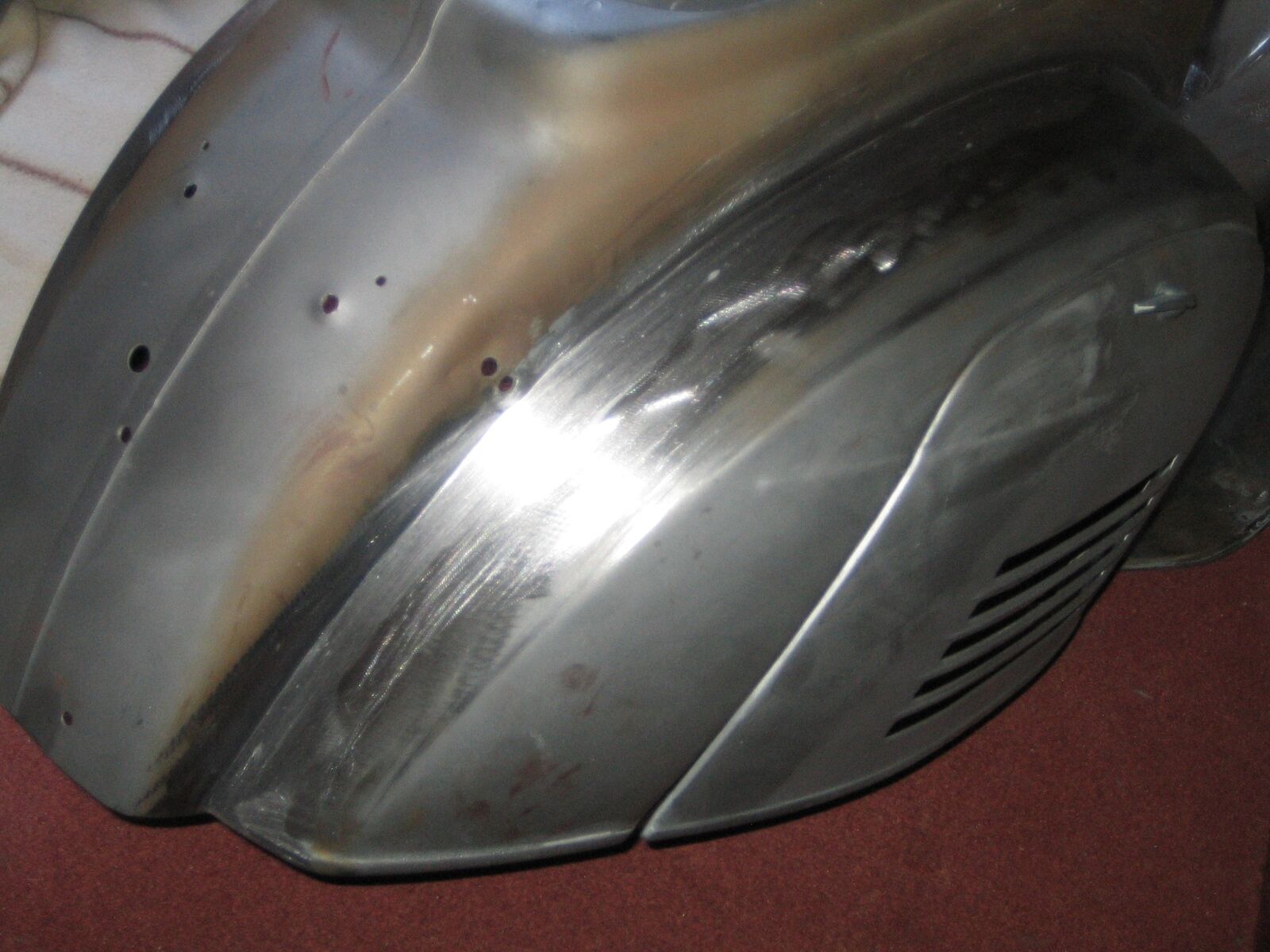

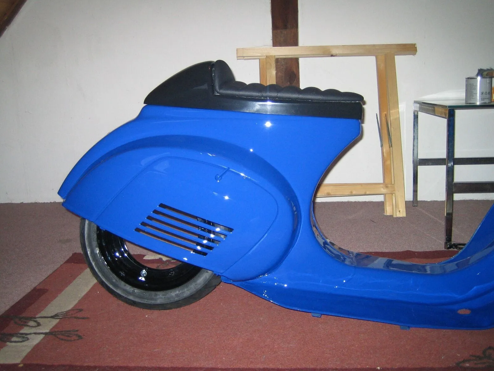

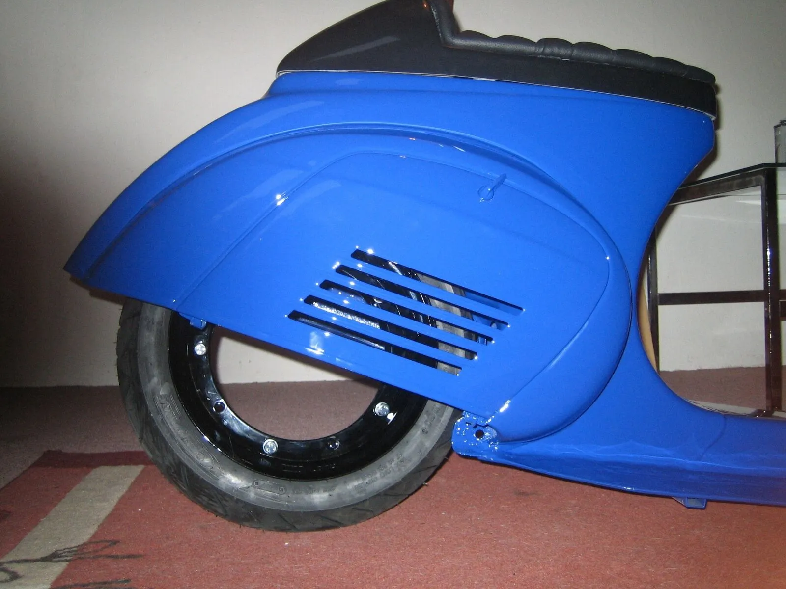

Bereifung ist vorne ein 100 er und hinten ein 120 iger Raceman. Für den 120 iger Hinterreifen musste ich noch die Seitenbacken um ca. 10mm
verbreitern und das Motorgehäuse ebenfalls um 10 mm versetzen.

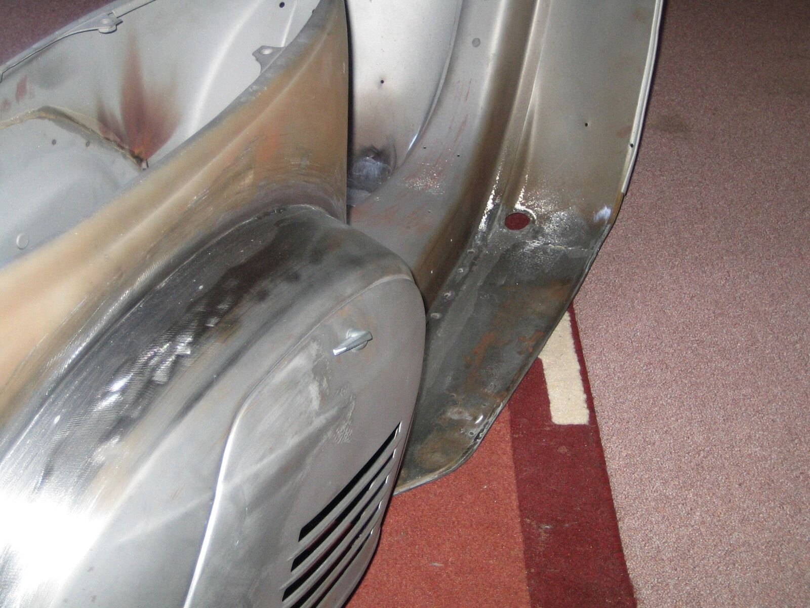

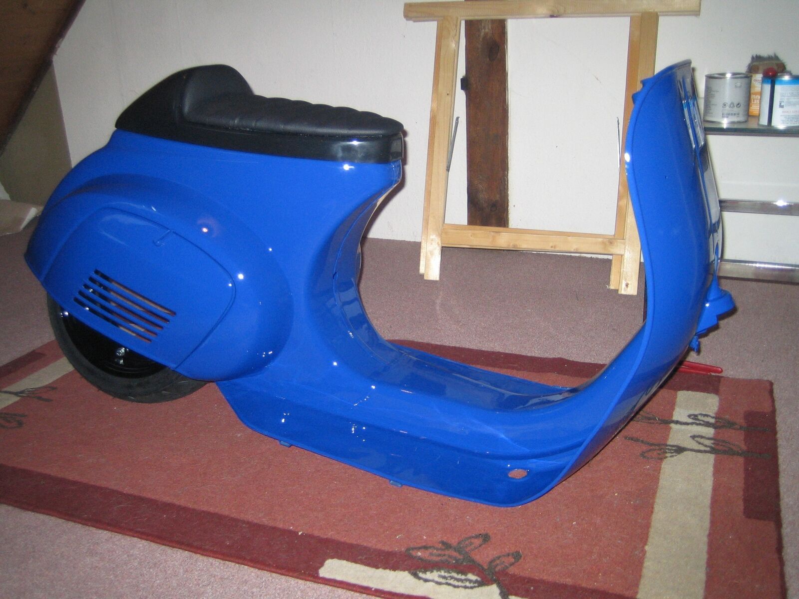

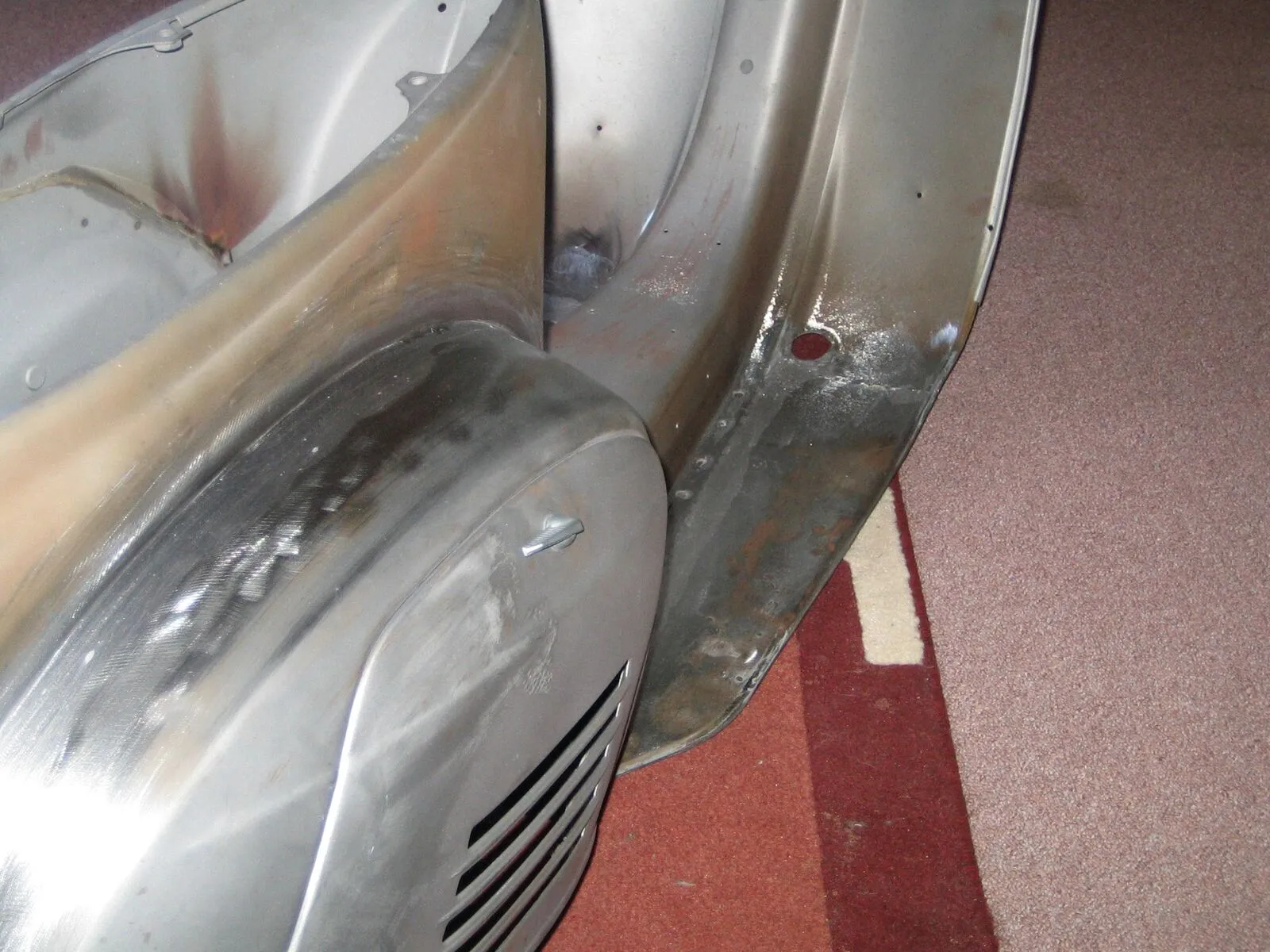

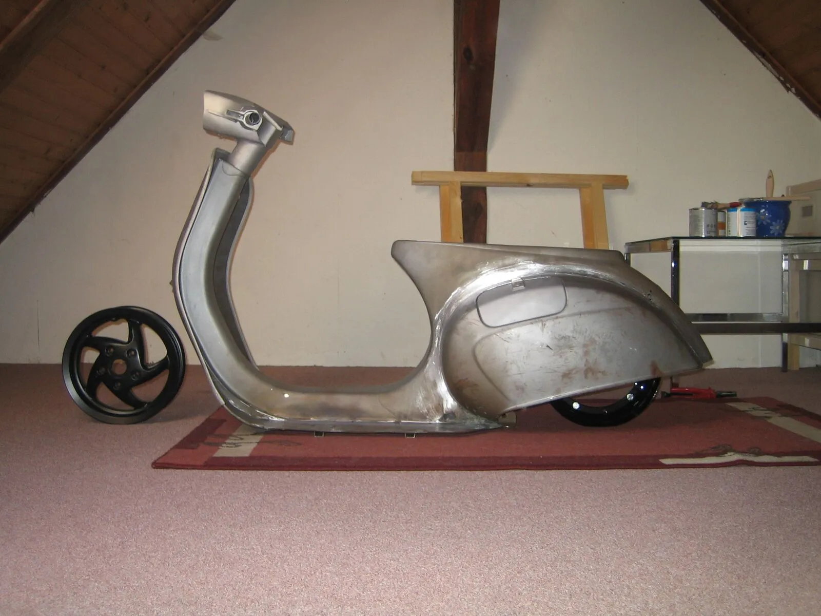

Bei den ganzen Karosseriearbeiten habe ich auch das Trittbrett neu eingeschweißt, das war alles ganz schön vergammelt.Letzten Sommer bin ich schonmal n'bißchen am Deich geheizt, aber mittlerweile ist das gute Stück schon wieder zerlegt.

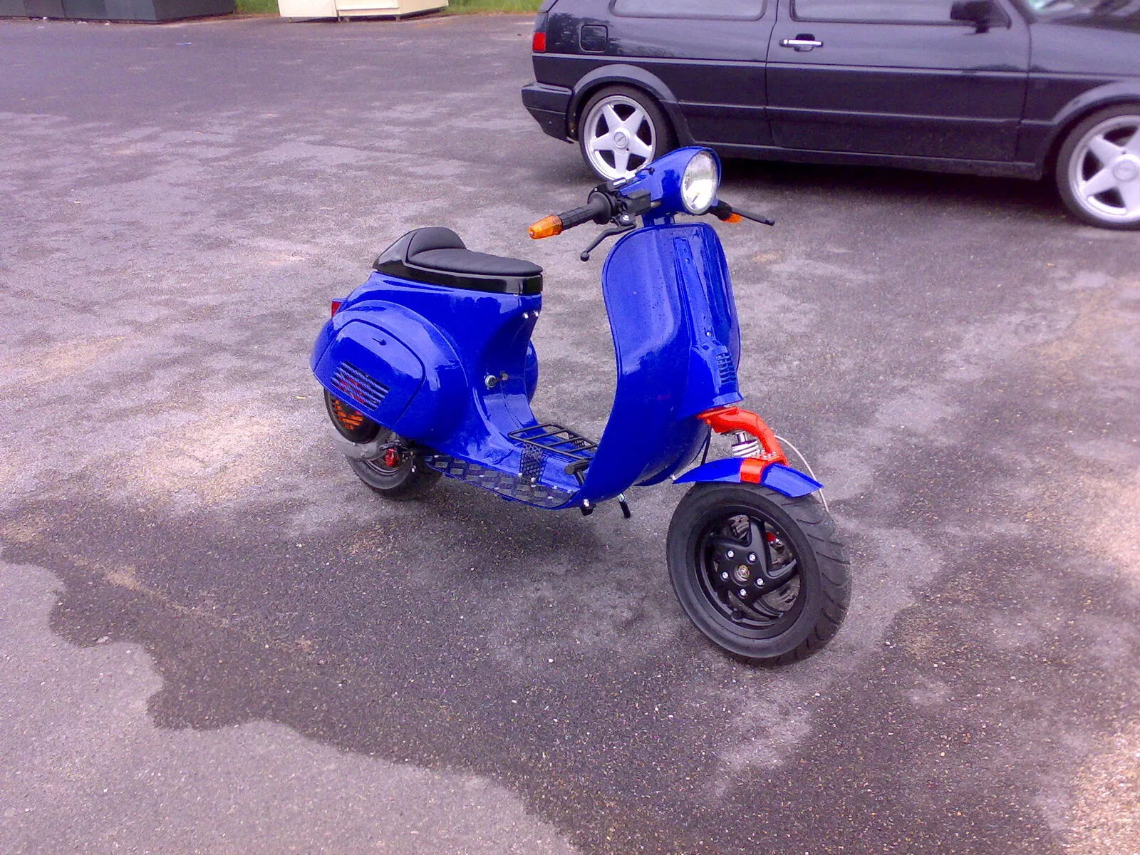

Der Kotflügel ist von ner Honda Monkey und war eigentlich für ne Telegabel. Der Lenker ist n'normaler SS90 Lenker, der ist von Haus aus schon n'bißchen gedropt.

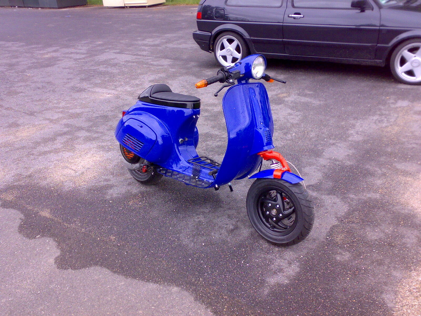

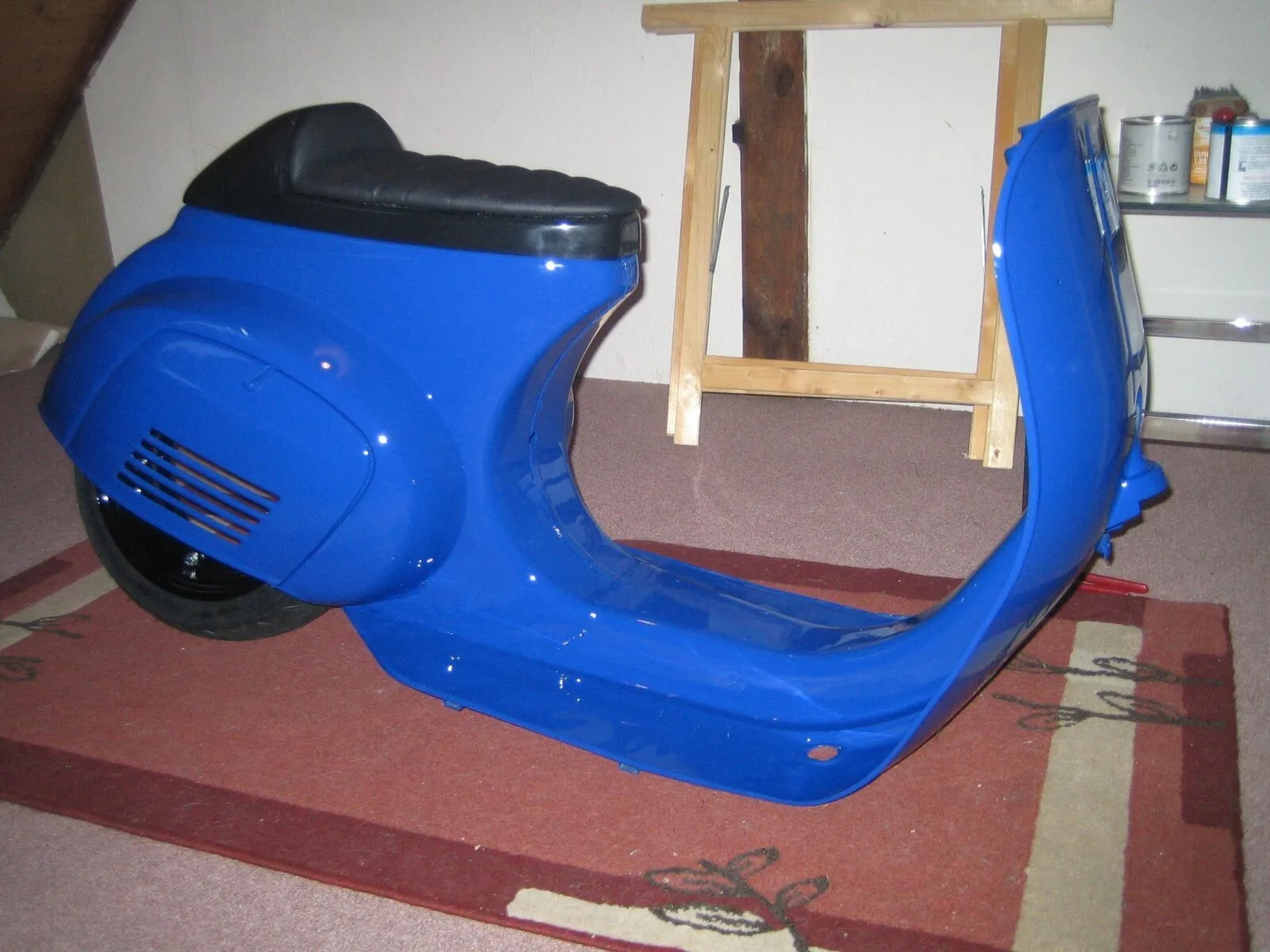

Pola wollte den Roller doch nochmal fertig sehen, ist aber mittlerweile wieder auseinander genommen wegen Kupplungsproblemen und wegen paar anderen Optimierungen. Im Anhang sind n'paar Bilder! Überraschung der der Hebel ist immer noch mit lackiert -

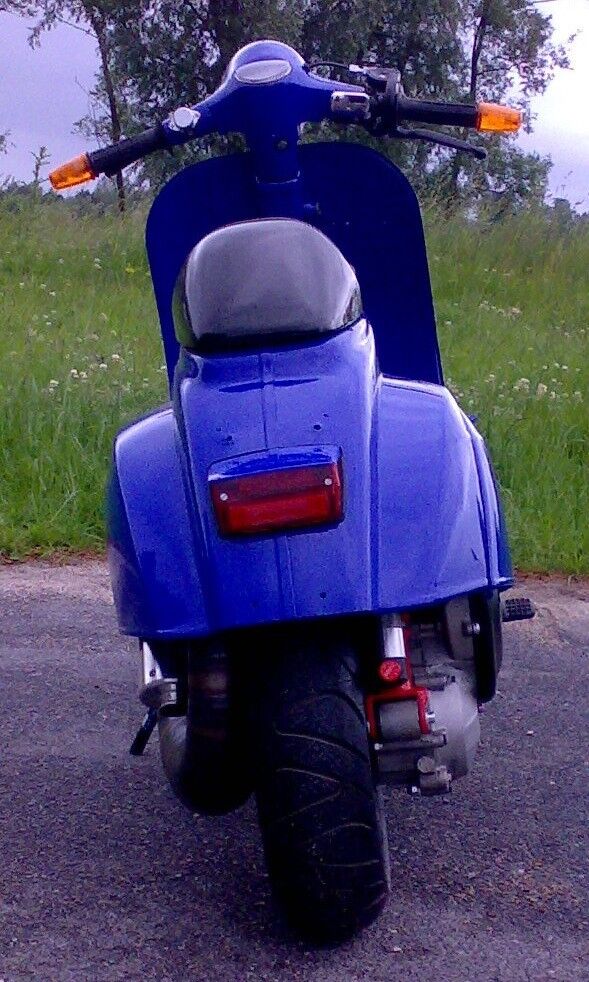

Jo ich nochmal! Kann Dir z.Zt leider kein Bild in der Ansicht geben, da ich den Roller schon wieder auseinander gebaut habe um paar Sachen zu optimieren.

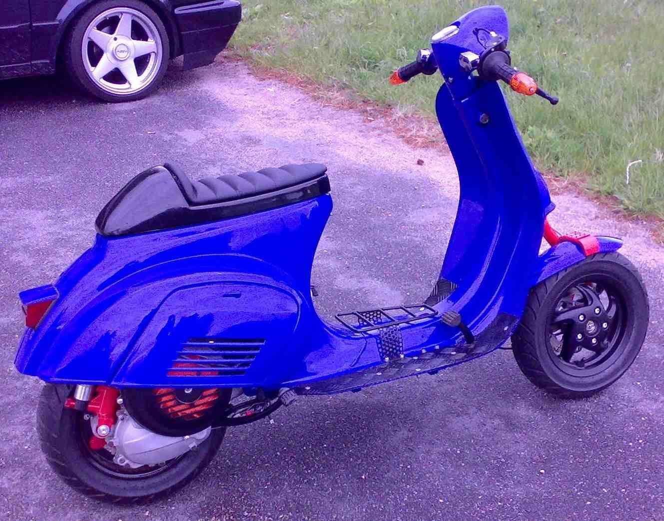

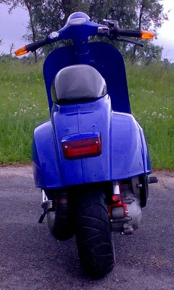

Hab aber noch ein Bild von hinten, wo man die Symmetrie des Lenkers ganz gut sieht. Die rechte Seite ist nur geringfügig länger als die linke. -

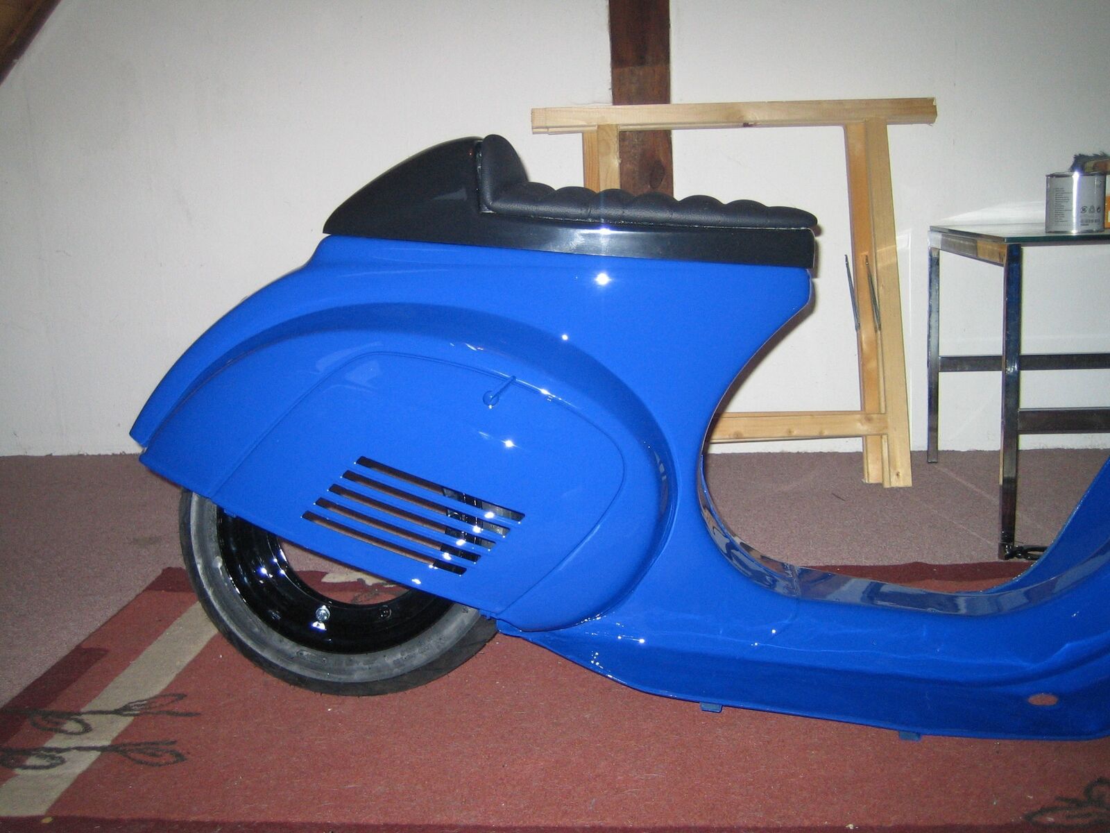

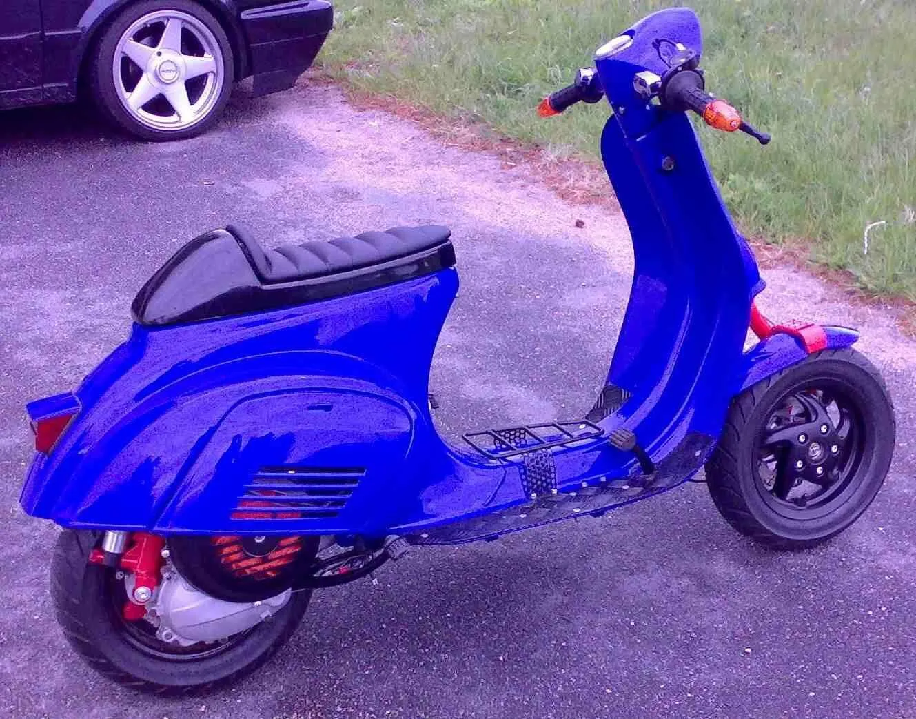

Hab hier mal n' foto von meinem Umbau. Ist schon ne schöne Optik, auch weil die Lenkerenden leicht geneigt sind. Gruß
Naja wie Du schon sagst ist halt Geschmacksache! Bis zur Fertigstellung wird es wohl noch n´bißchen dauern,mach halt immer was wenn Kohle und Zeit da ist.
Hab mir auch noch ne ET2 Gabel geholt,die jetzt erstmal umgeschweißt werden muss,bleibt also nicht mehr viel original außer der Rahmen -

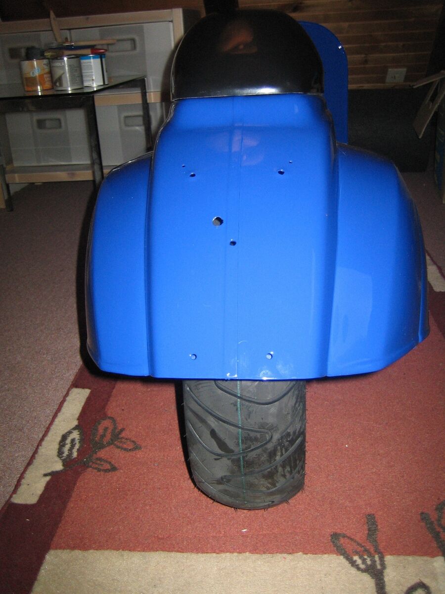

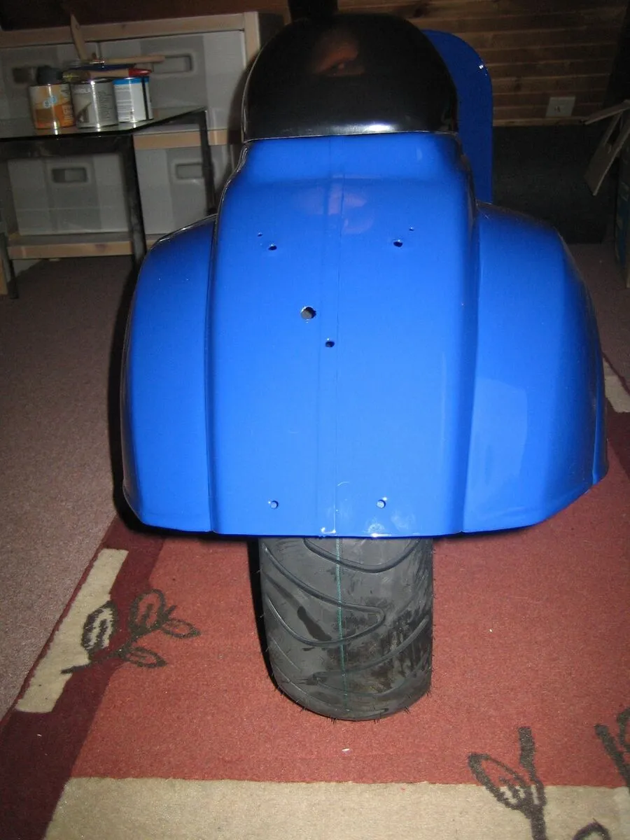

Eigentlich sind die Löcher im Heck für´s Rücklicht,Typenschild und Kennzeichen gedacht und den Hebel fände ich andersfarbig scheiße. Ich würde den Türgriff an meinem Auto auch nicht in einer anderen Farbe lackieren,oder!?

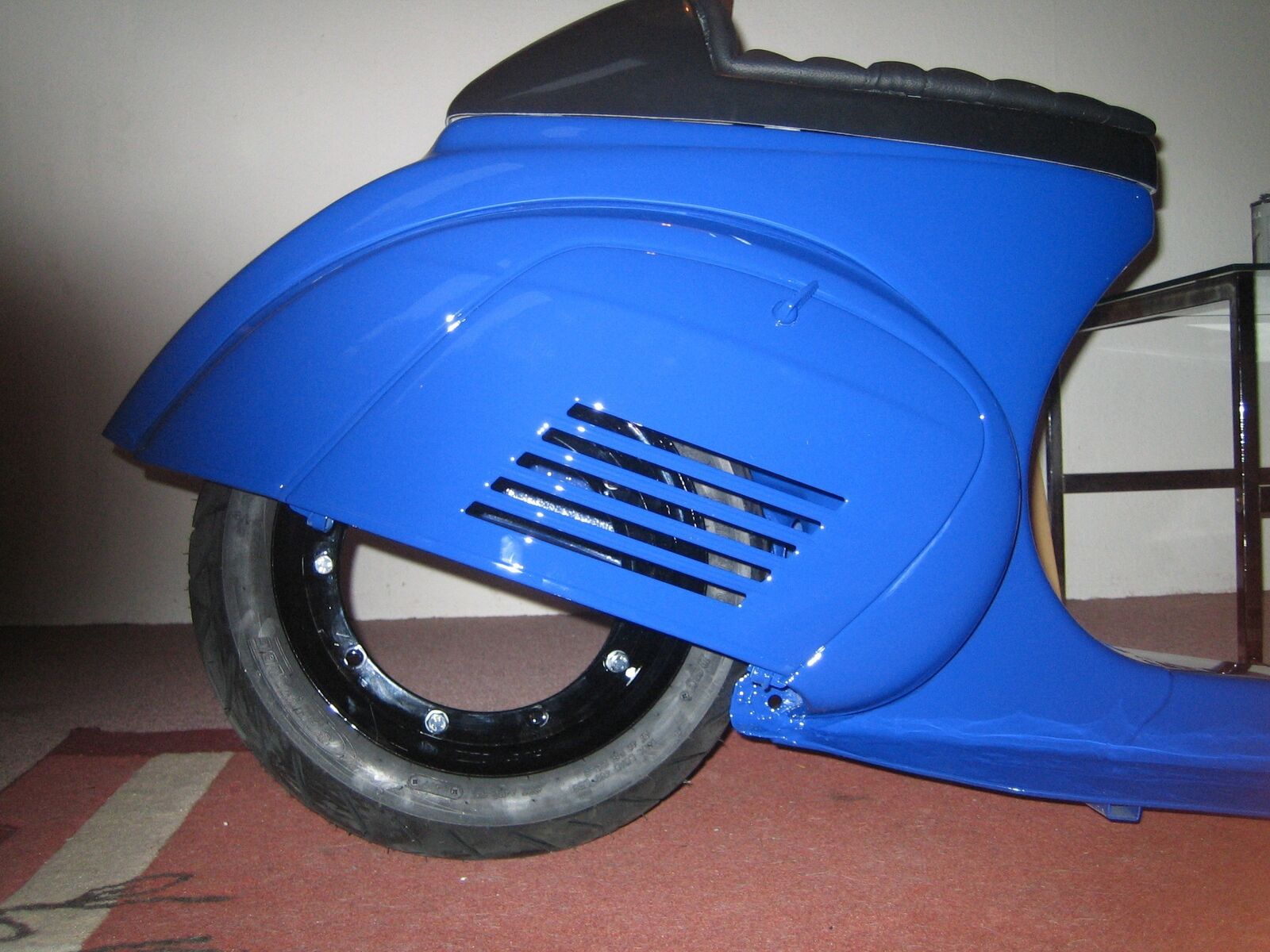

Schön das Dir der Cut am Heck sonst gefällt,habe probiert die Originalform der Seitenbacken zu behalten. -
Moin! Hier sind mal wieder ein paar Bilder von meinem V50 Umbau!
Ja macht natürlich nur Sinn wenn auch ein breiterer Reifen rein soll,dafür muss aber auch der komplette Motor ca 10mm versetzt werden. Ist viel Arbeit,aber auf jeden Fall notwendig wenn man nen 120er Hinterreifen einbauen will!

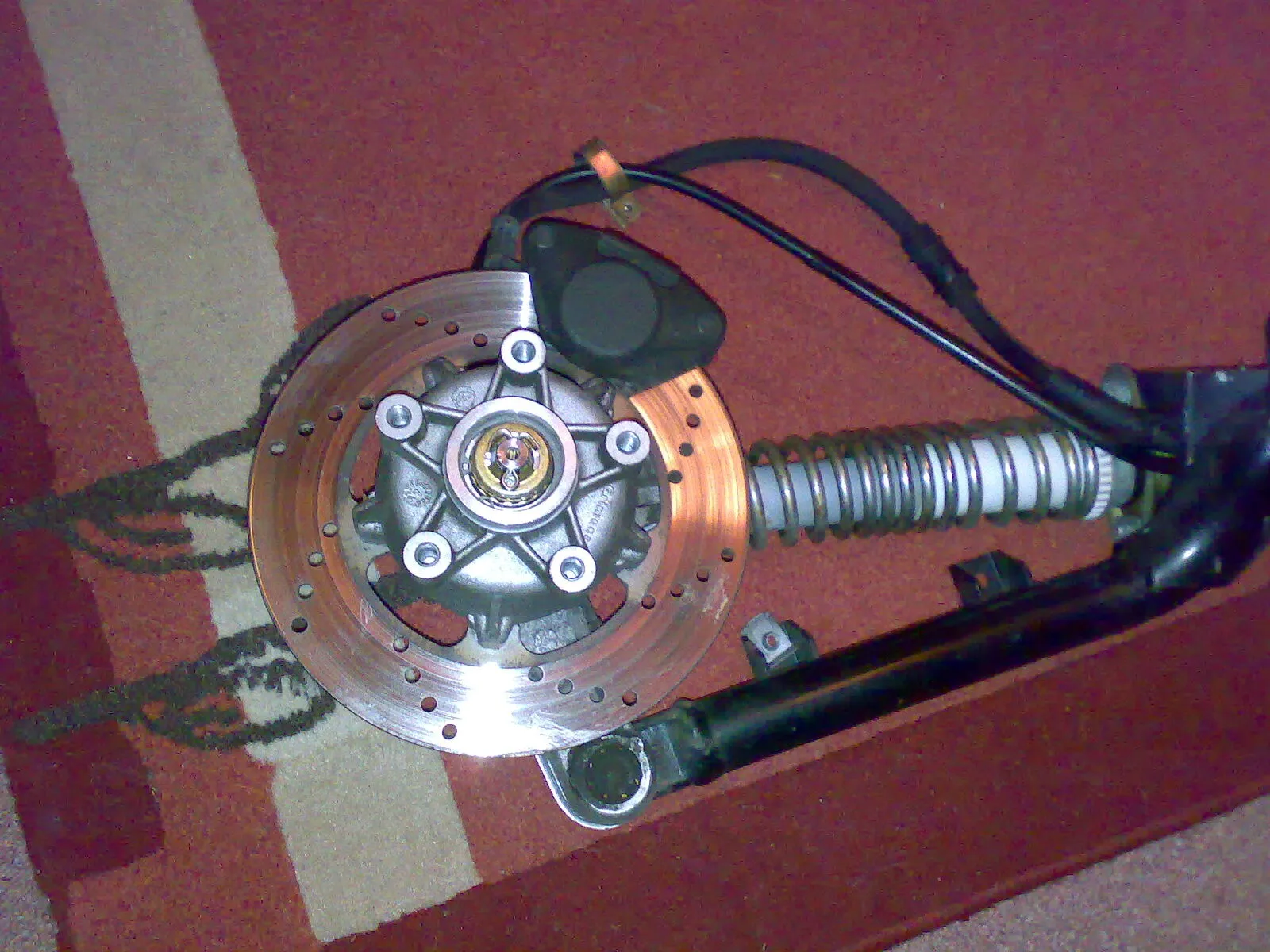

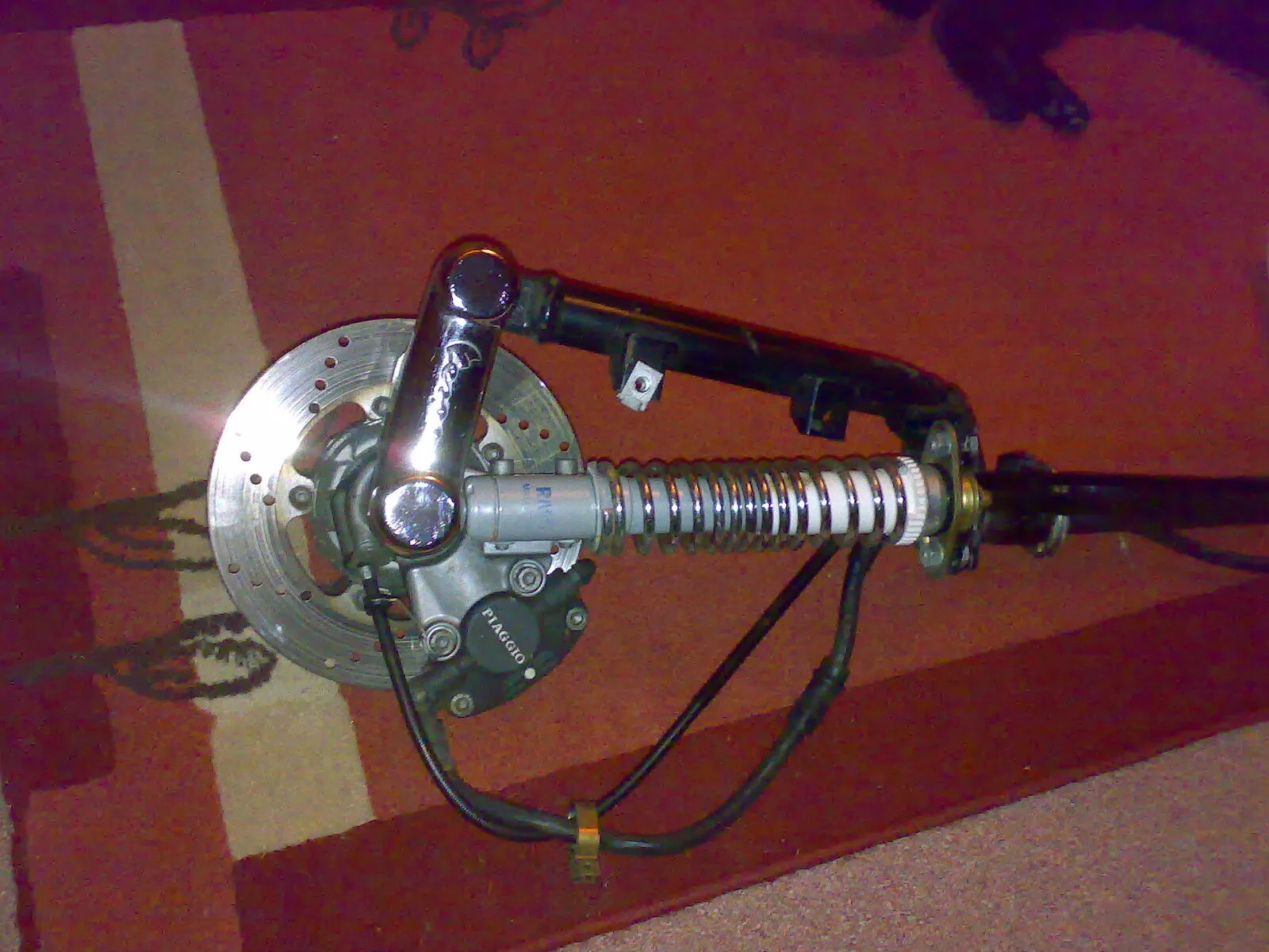

Nee leider noch nix neues,aber das läuft! Kohle und Zeit ist grad n´bißchen knapp. Hab grad meine ET3 Gabel eingekürzt und nen 18mm kürzeren RS24 Dämpfer eingebaut

Da steht auch das die Gabel für PKs umgebaut werden muss,allein wegen der Länge und der Kotflügelaufnahme
Naja wenn noch jemand Bilder zu dem Thema hat würde ich mich sehr freuen!Thx -
Yo hab die Gabel auch recht günstig für 80Euro aus einer Lagerauflösung bekommen und sie ist in einem top Zustand!
Ich hab mir sagen lassen das die ET2 Gabeln ohne große Umbauarbeiten in die PK und PX Modele passen,nur mit ner V50 bedarf es da n´bißchen mehr Arbeit.

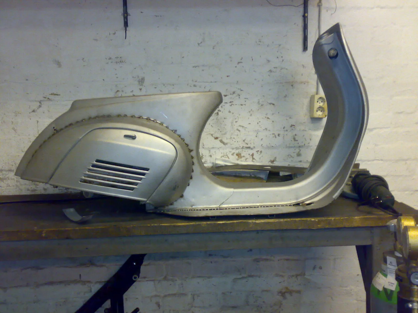

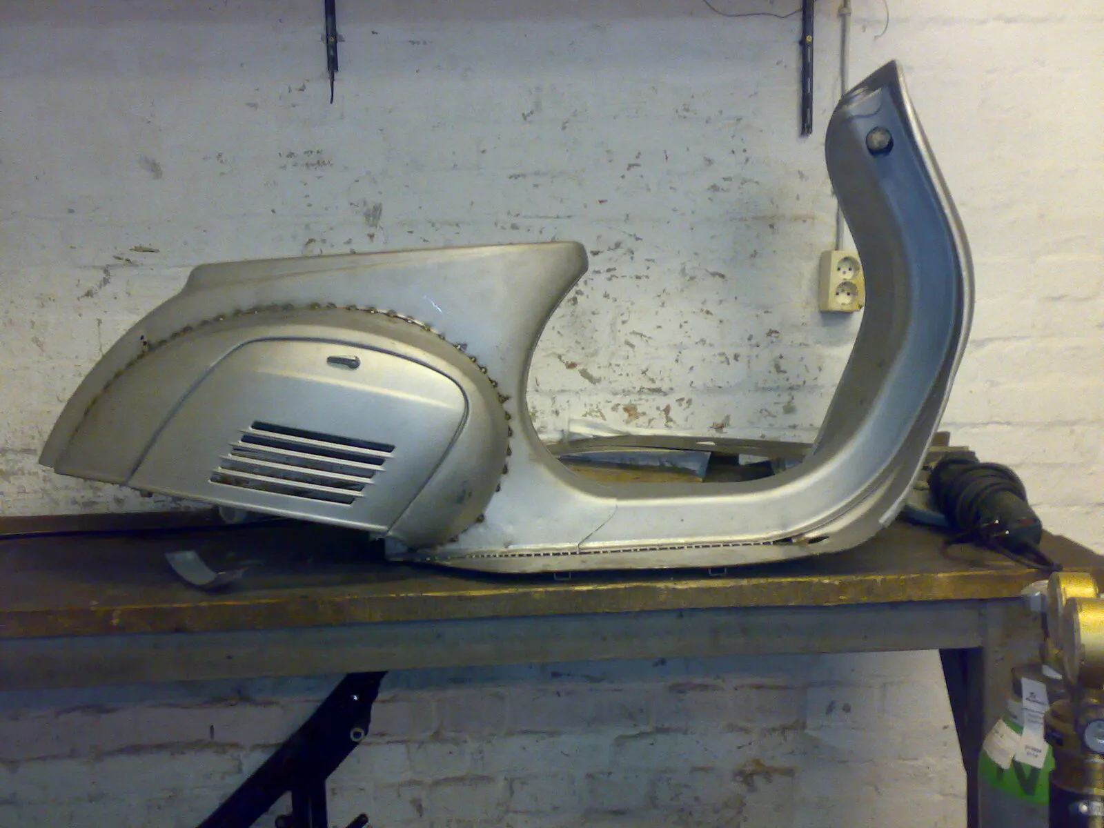

Hab zur Zeit ein ähnliches Projekt laufen,und zwar einen komplett Aufbau meiner 83er Vespa V50.

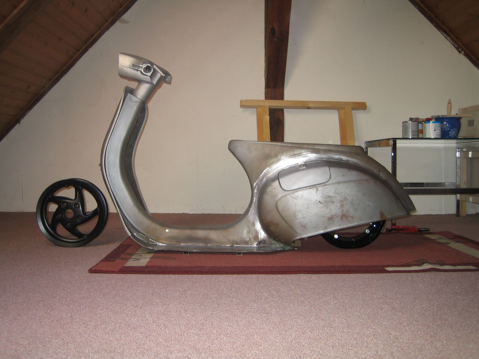

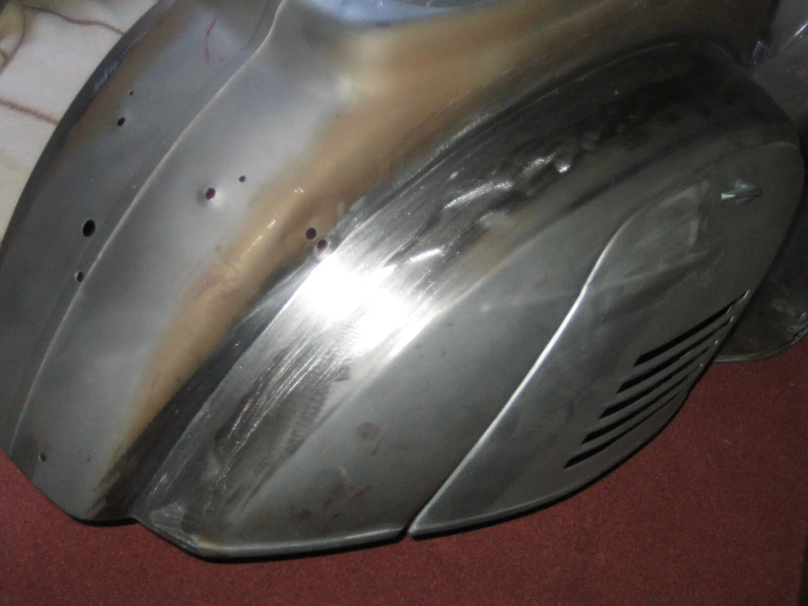

Ich bin grad mit den Schweiß-und Lötarbeiten fertig geworden und muß nun noch n´bißchen spachteln,bevor das gute Stück lackiert werden kann.
Hier noch ein paar Bilder von meiner KisteViel Spaß noch bei Deinem Umbau
