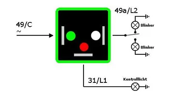

Blinkerrelais richtig anschließen PX 80 ohne Batterie
Masse (31)
Dauerplus (49)
getaktetes Plus (49a) -
danke für die Antwort, jedoch kann ich mit IHR nicht so viel anfangen......
meine Kontaktbezeichnung ist C, L1 und L2
C= grün
L1 = rot
L2 = weißRita

Lang ist´s her, aber
C
L1
L2grün (und grau, kommt darauf an...)
rot
weiß"Masse" - geht an die Kontrolleuchte...
dauer Plus
getaktetes Plus (geht an die Blinker)
(31)
(49)
(49a)Vier Bezeichnungen für ein- und dasselbe. Das lässt darauf schliessen, daß hier weniger Technik betrieben wird,
