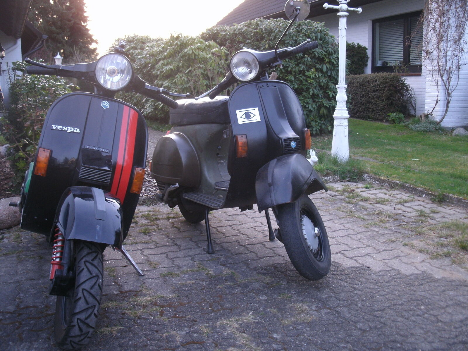

Meine Berlin Reuse: läuft wieder

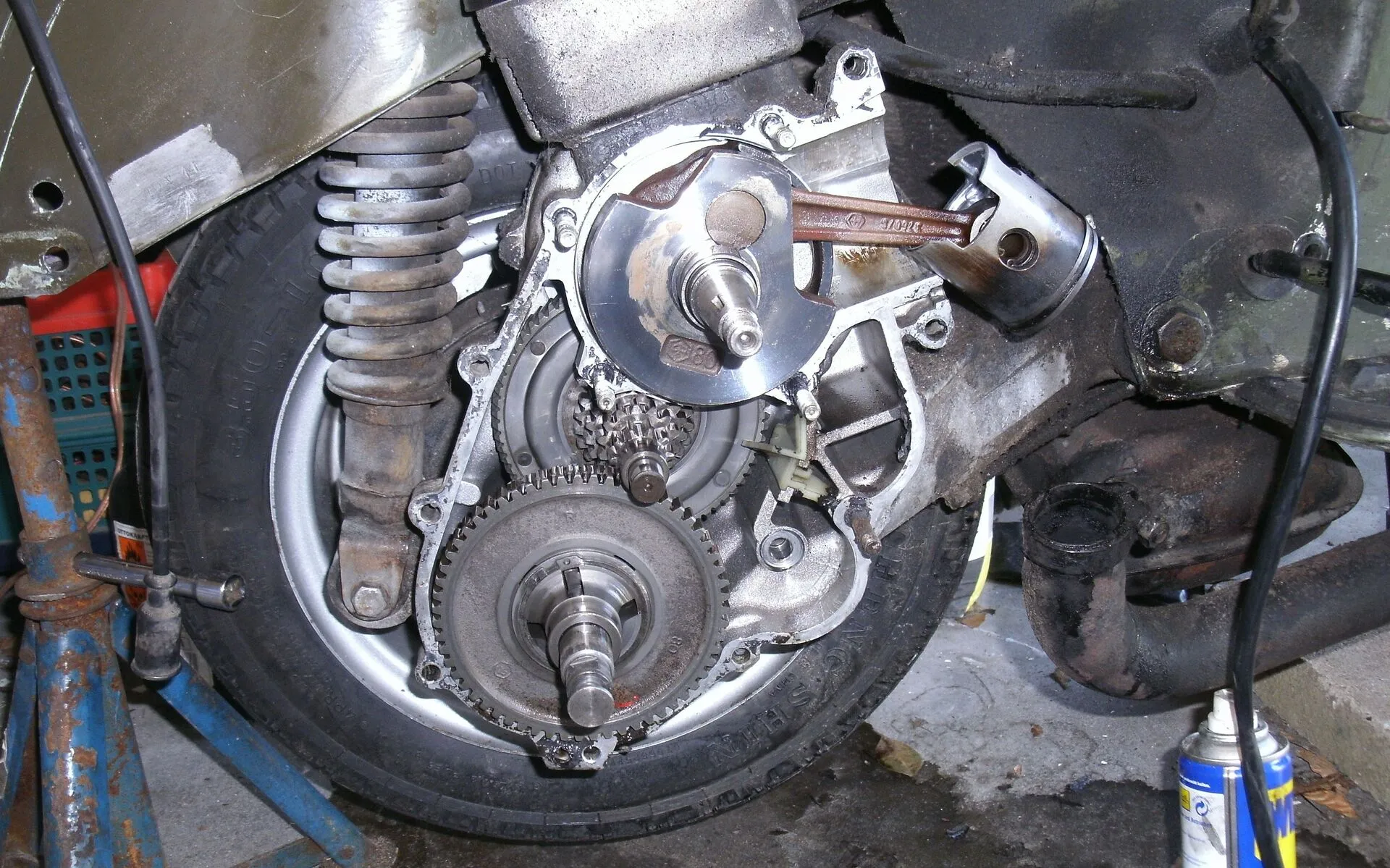

nachdem ich den Motor mit reichlich Bremsenreiniger sauber gemacht habe, wollte ich das Getriebeöl ablassen.
Nachdem ich die Ölablassschraube gelöst hatte kam mir dann das Öl-Benzingemisch entgegen.
Also doch spalten und Simmerringe neu machen.
Schaut euch mal die Kickstartergummis an. Die sind doch noch gut oder
Dann habe ich ca. 3 Stunden gebraucht um die Kupplungskronenmutter zu lösen.
Selbst mit dem Schlagschrauber, den ich mir samt Kompressor von meinem Bruder geliehen habe ging es nicht...
...erwärmen brachte auch keinen Erfolg.
...ging dann mit der guten alten "haubmitdemHammeraufdenSchraubenzieher"-Methode. Immer schön Zahn um Zahn!
Bin am Überlegen, ob ich doch schon auf 125er Welle umbaue?
Mal sehen.

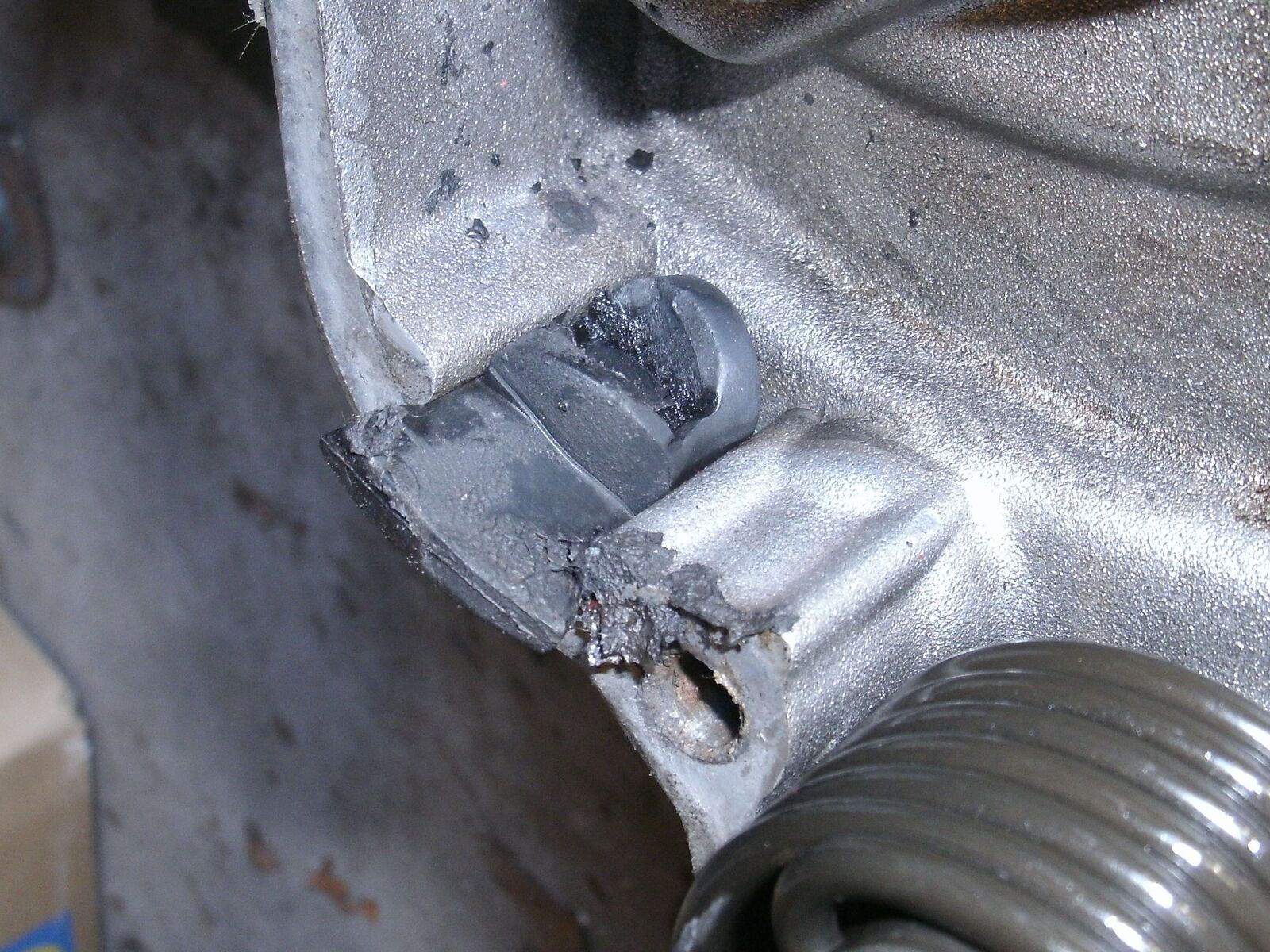

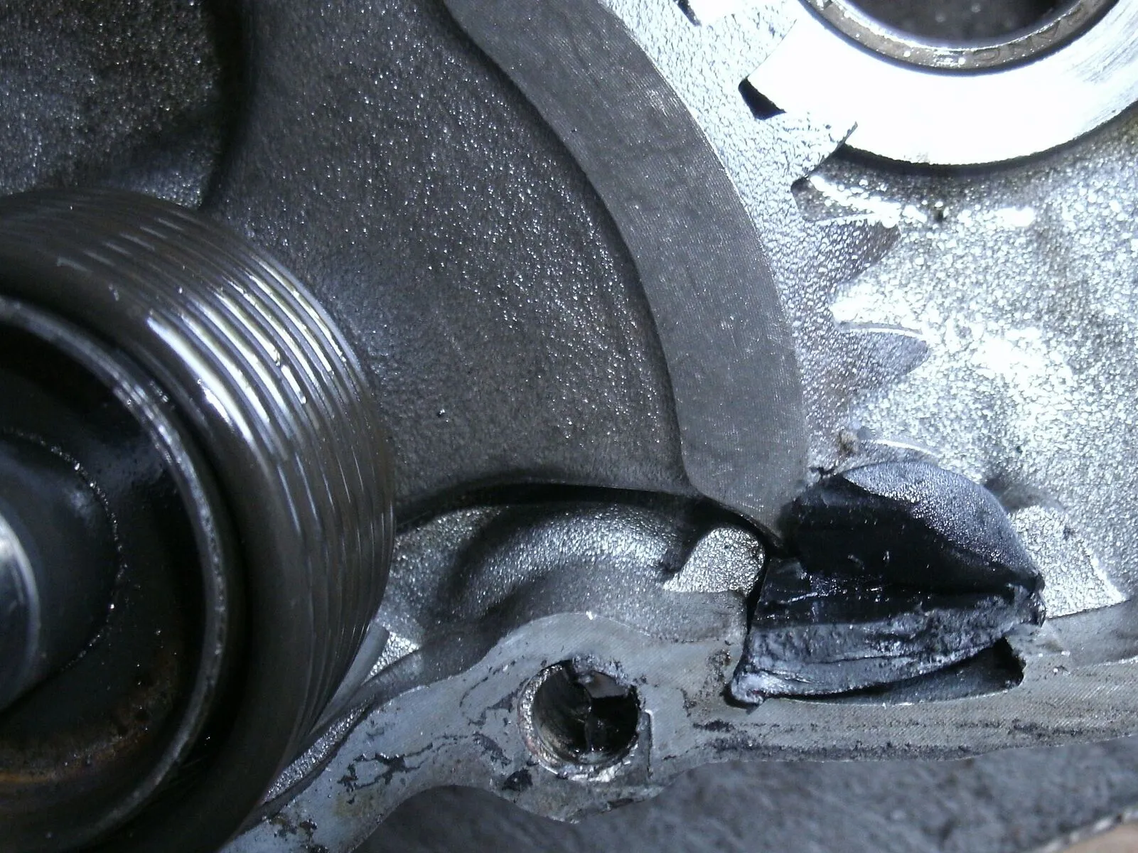

Ne Dichtung hatte der Vorgänger übrigens nicht drin. Nur schwarzes Dichtmittel. -

...wie demontiert Ihr eigentlich die Kurbelwelle? Ich hab die bislang immer mit dem Hammer rausgekloppt.
letzte Kurbelwellendemontage ist aber auch schon bestimmt 15-20 Jahre her -
Der Kurbelwelle helf ich meist mit sanfter Gewalt auf die Sprünge.
Entweder mitm Körner und nem Hammer, oder mit nem Gummihammer, oder mit nem Holklotz und nem richtigem Hammer -je nach dem was schnell greifbar liegt.Da ich Gedanken lesen kann:
Den limaseitigen Lagerring entferne ich mit nem Zweiarmabzieher, oder ich dremel ihn auf und spreng ihn, kurz bevor er durch ist, mitm Schlitzschraubenzieher. -
