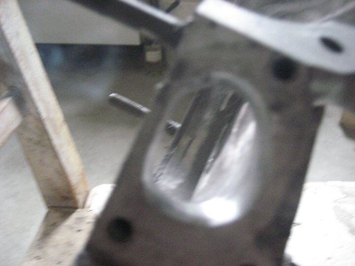

ich hab schon nen Gf project ich bin auch schonn gekauft ich werd ietz di ausslesse schleifen dan get der sicher besser aber welcher geht besser gf oder evo ??

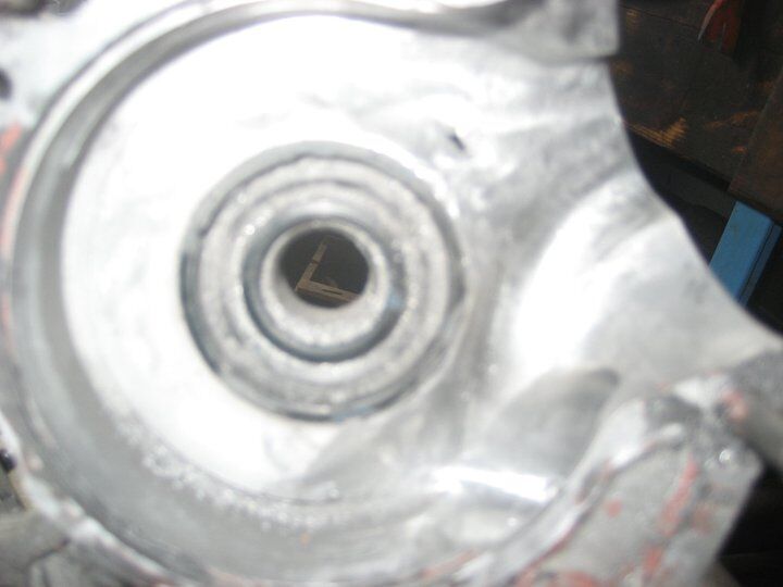

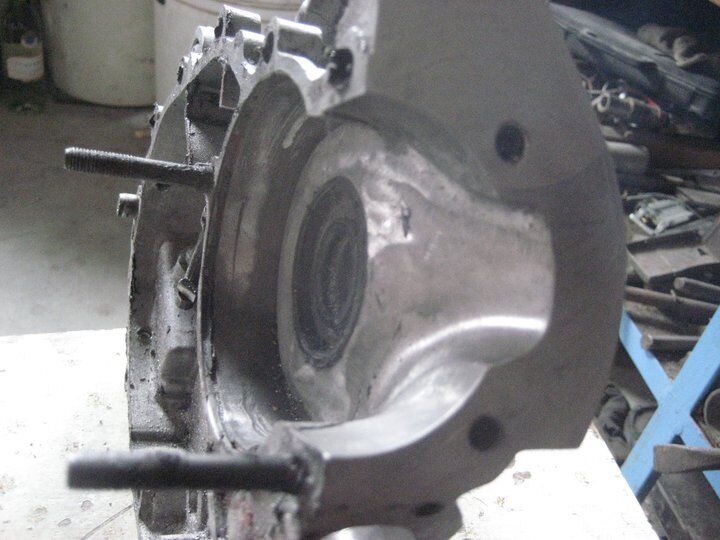

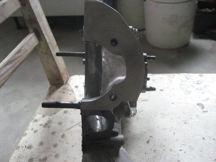

Du willst die Kanäle im Zylinder (und im Motorblock?) polieren? Spar Dir den Aufwand. 50% der Leute werden Dir sagen, dass es physikalisch nichts bringt, und die anderen 50% werden Dir sagen, dass es zwar theoretisch was bringt, aber der Effekt auf keinen Fall spürbar ist und daher die Mühe nicht wert. -
weist duh kras ey, gf proschekt krass laut, aber kann pisjen was. polini evo isn pischen leiser kannst du auch probieren gf aber wohl bisschen mehr überströme schleifen gut einlass nicht vergessen kurbelwelleneinlasszeit auch rennwelle kaufen kannsdu auch von drt nehm mit mehr hup kostet nur ein paar euro meer wenn du eh aufschraubst führ überströhmeschleiwn.

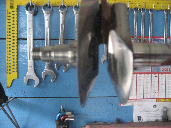

Haben wir da auf der Kupplungsseite etwa einen Durchbruch geschafft, während wir den Lagersitz schwachgefräst haben? Sind die Übertrömer des Polinis wirklich so groß wie jetzt im Gehäuse? Wo ist denn die Dichtfläche an den Kurbelwangen hin? Und bleibt bei dem großen Einlass überhaupt noch Drehschieber-Dichtfläche stehen? Zeig mal gute, scharfe Fotos zum ersten und letzten Punkt. Als nächstes darfst Du dann alle Lager durch neue ersetzen.
sieht übel aus ja. Hoffe das ist nur Dreck am Lagersitz.

bin ich jetzt gaga, oder ist des ein geplantes gehäuse?
das ist doch für ganz was anderes vorbereitet gewesen, so wie mir das aussieht?
hast du das alles an den strömern gefräst, oder war das schon so?der block ist def. nicht für nur 100ccm vorbereitet!
