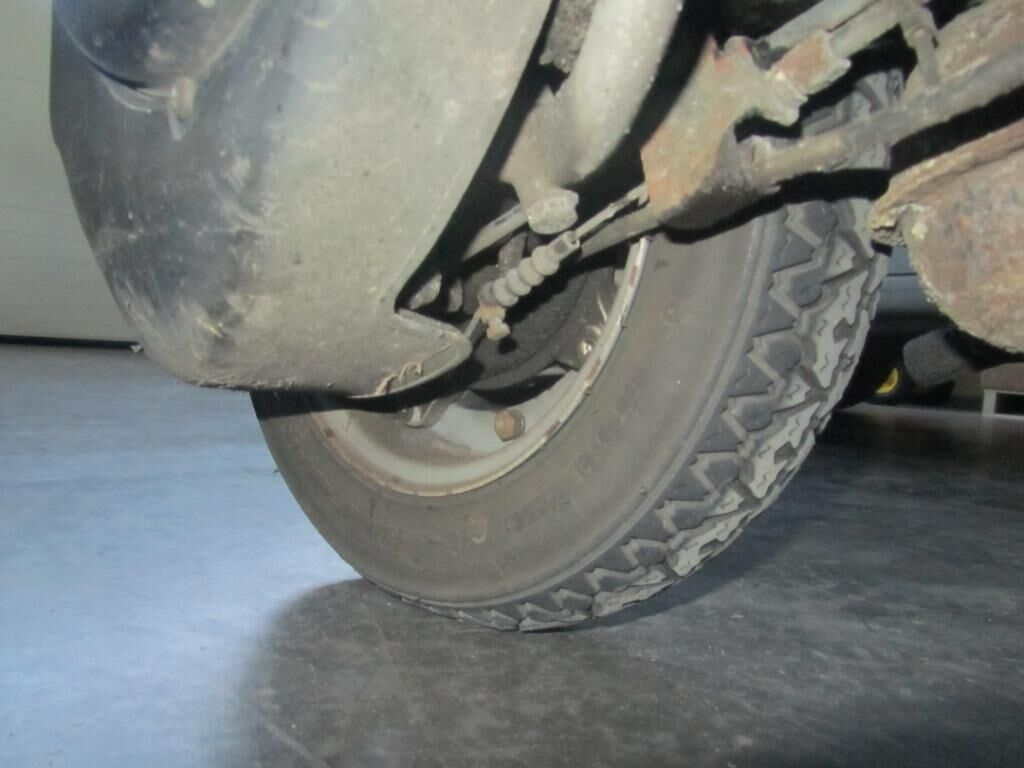

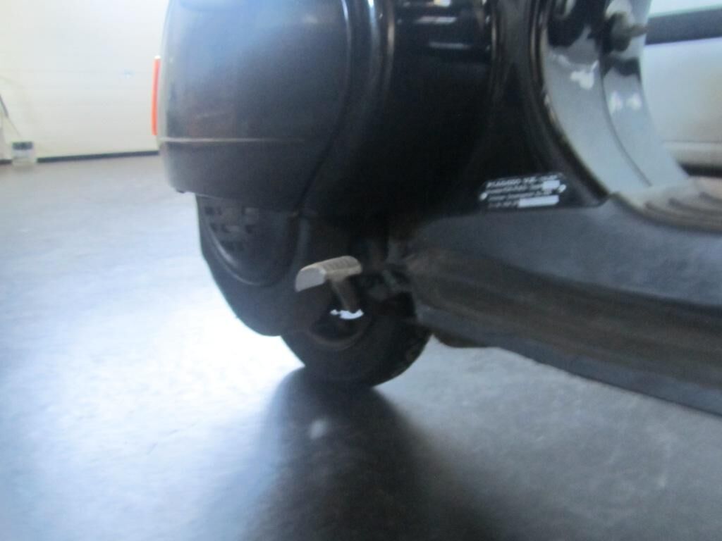

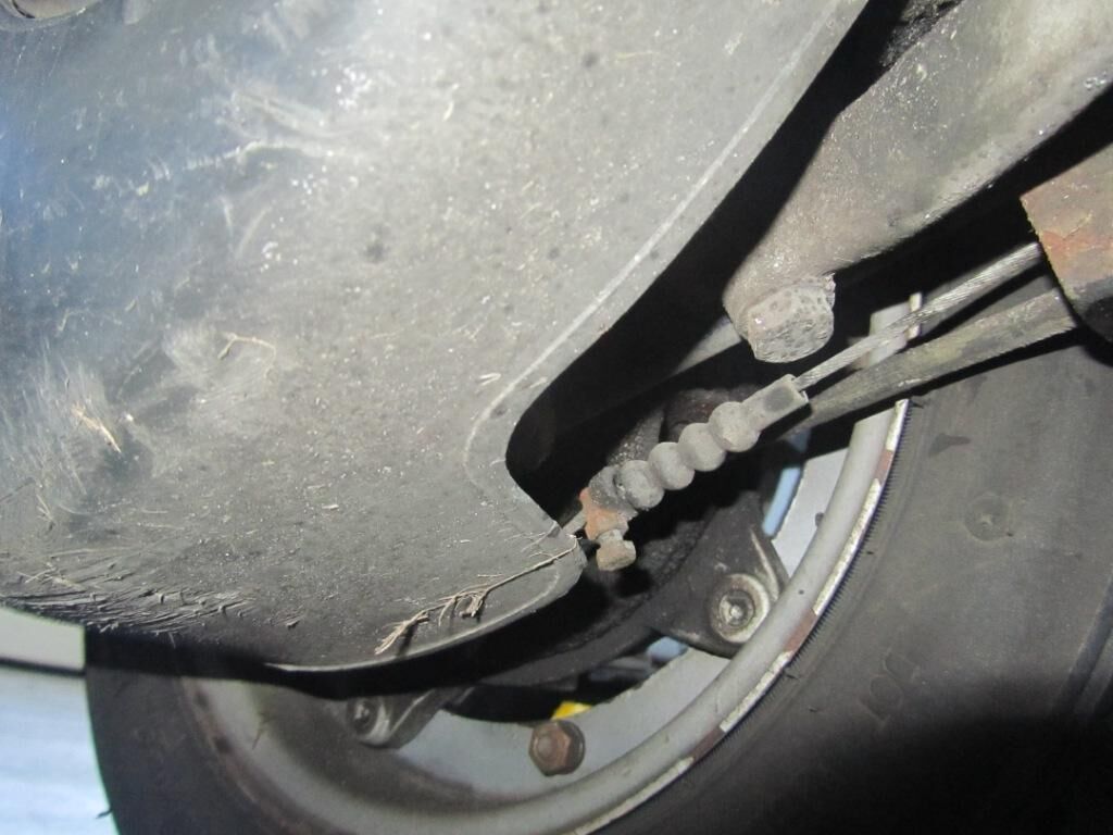

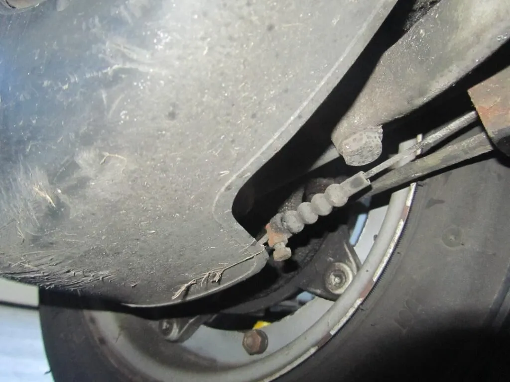

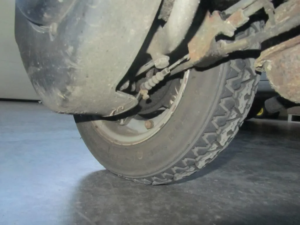

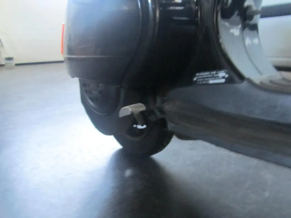

    Hallo Weisch,
    Ich bin selbst einer, der mit 2 linken Händen UND wenig Ahnung ausgestattet ist.
    Das Kupplungsseilproblem hatte ich aber auch schon und konnte es slebst erledigen :thumbup:
    Ich hab dir mal Fotos gemacht (iss gerade ruhig auf Maloche), Bilder sagen mehr als Worte.
    Die Fotos zeigen, wo das Kupplungsseil wieder aus der Hülle rauskommt und die Befestigung.
    Du musst die Plasteverkleidung des Motors abschrauben und dann kannst da gut ran.
    Ich hab meine vorsichtig auf die Seite gelegt, mit Decke drunter, damit Sie nach der OP nicht schlimmer aussieht als vorher.
    Das alte Seil müsstest du relativ leicht herausziehen können, da ja keine Spannung mehr drauf ist.
    Bei mir war das alte Seil direkt am Knopf abgerissen, der im Kupplungsgriff eingehakt ist.
    Daher habe ich die beiden Seile einfach nebeneinander gelegt und die Position des Stiftes am unteren Ende mit Edding markiert, so hatte ich keine Probleme mit dem Einstellen der Kupplung.
    Das Ersatzteil kommt mit Hülse, einfach rausziehen und dann den neuen Zug vom Lenker aus in die alte Hülse reinschieben (wehrt sich ein bisschen, aber geht).
    Einhaken am Kupplungsgriff nicht vergessen, dann unten den Stift festschrauben, ausprobieren, evtl. nachstellen, dann die abgebauten Teile wieder drauf und fertig.
    Für mich als, wie bereits erwähnt, absolut Unbegabten war das in ner halben Stunde getan.
