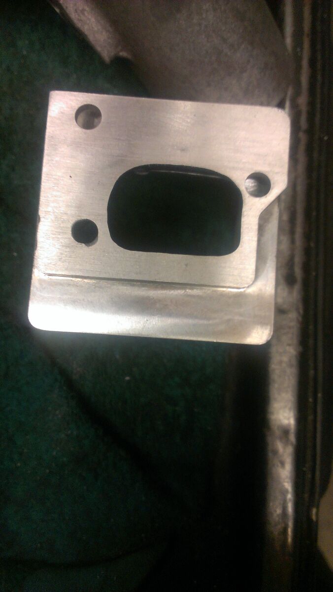

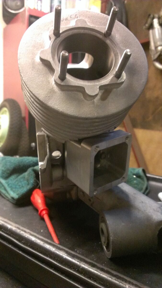

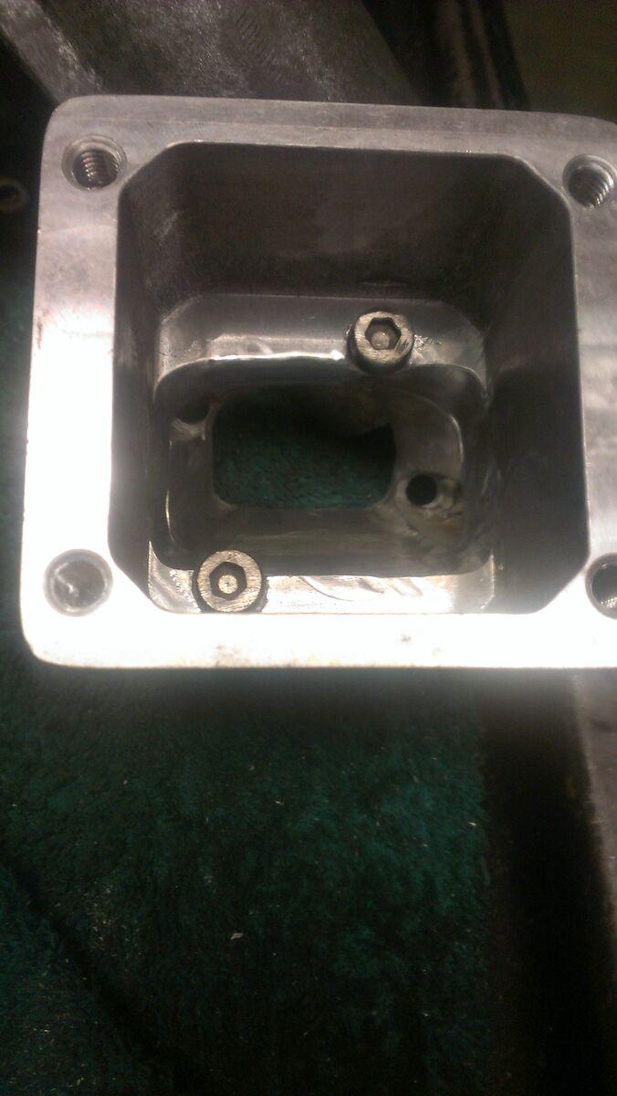

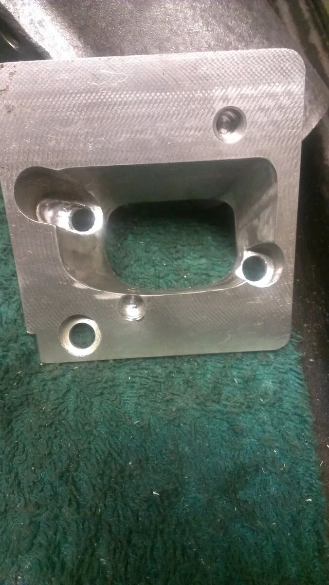

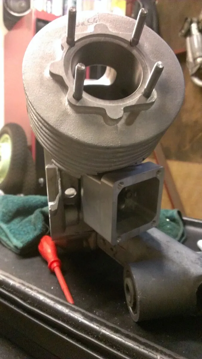

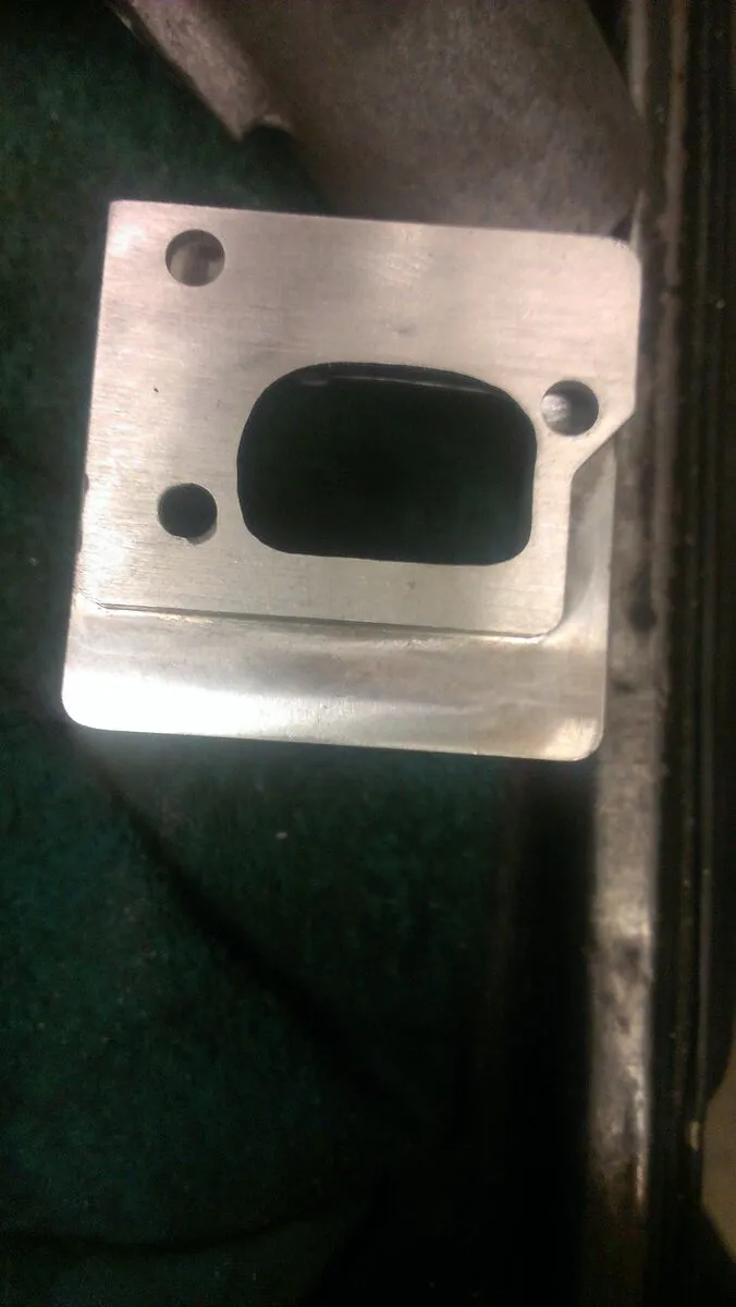

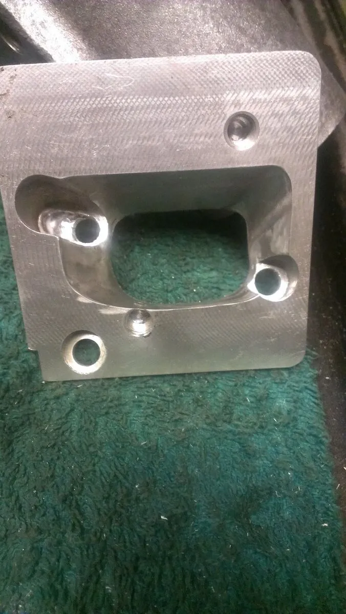

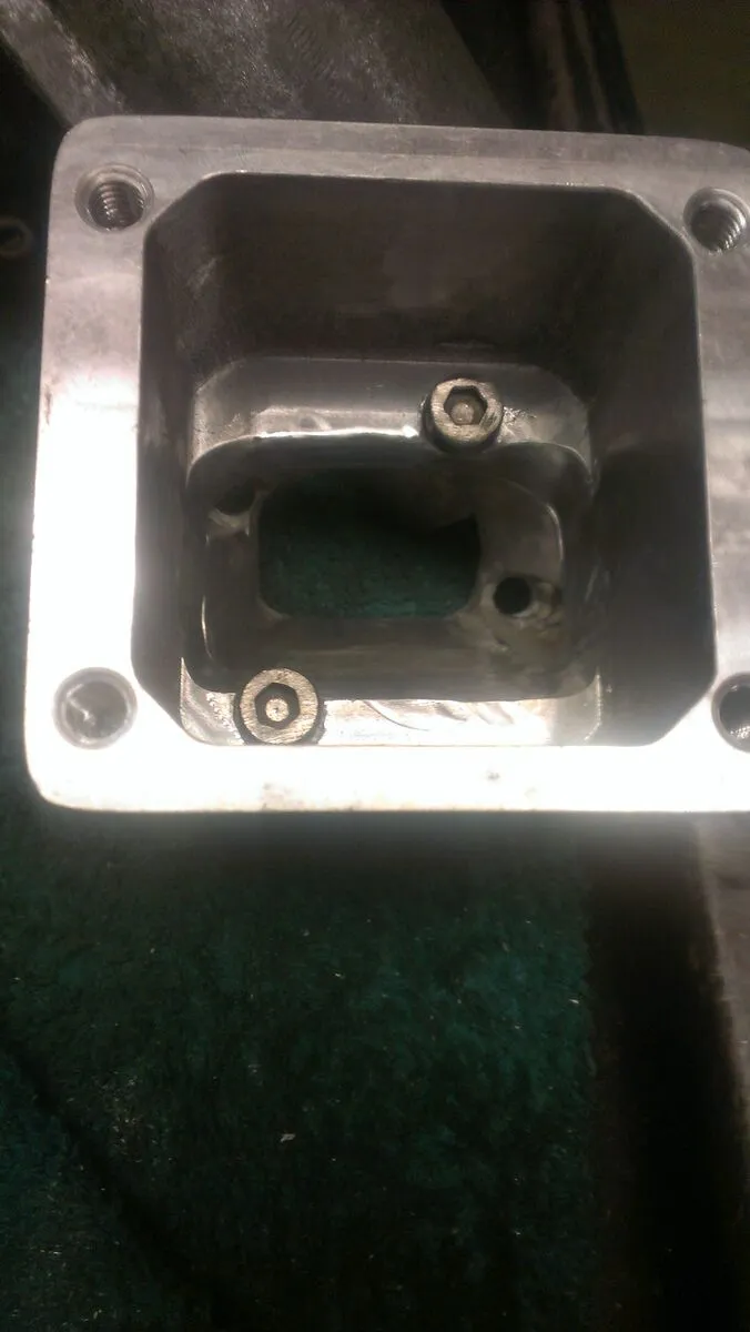

Den MRP Ansauger habe ich auf die VForce4 angepasst, das Langloch wurde dicht gebraten, Dichfläche wieder geplant, und das ganze noch etwas bzgl. Strömung und Kanten optimiert.
Den Einlass habe ich noch etwas Richtung Zylinderfuss hochgezogen und unnötige Kanten entfernt.

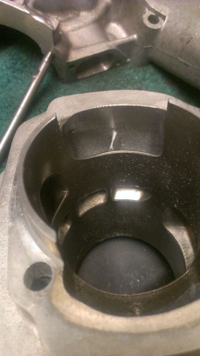

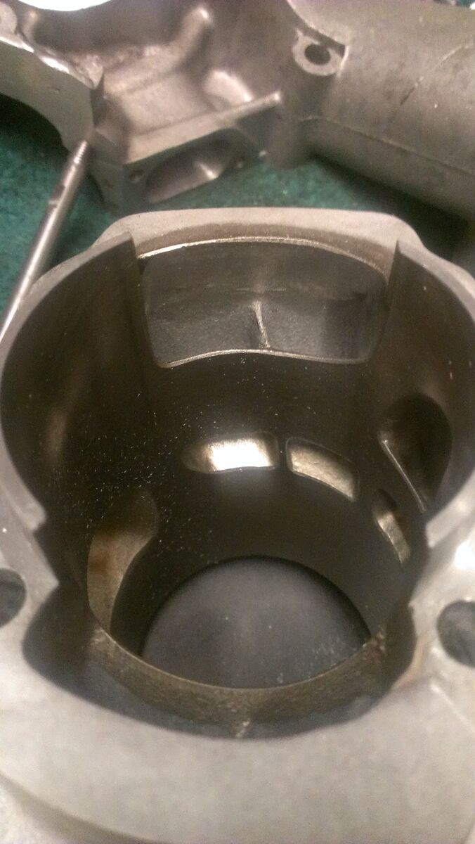

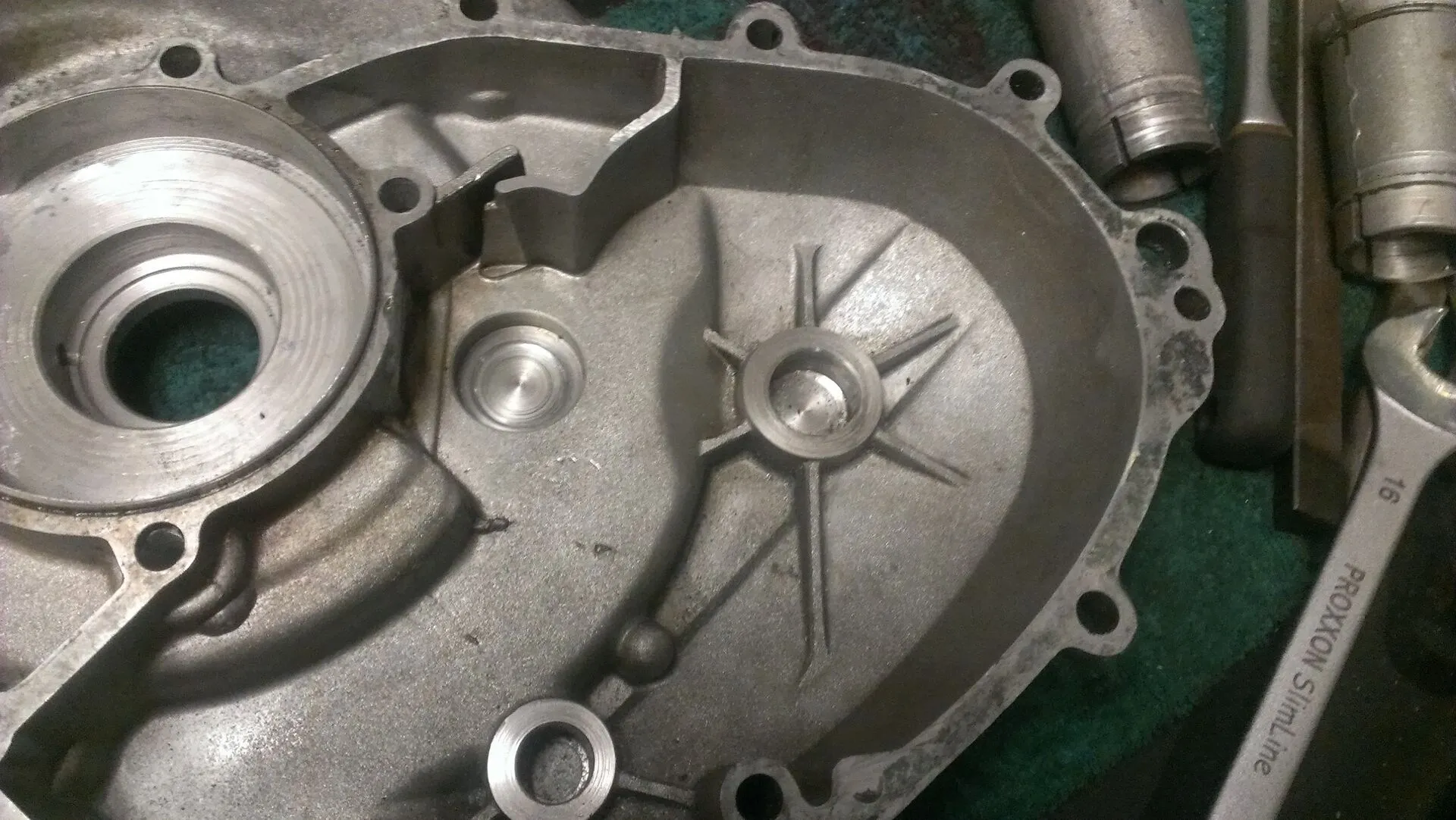

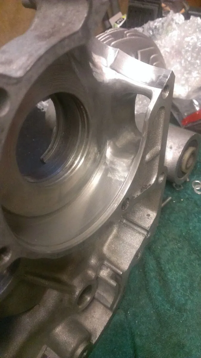

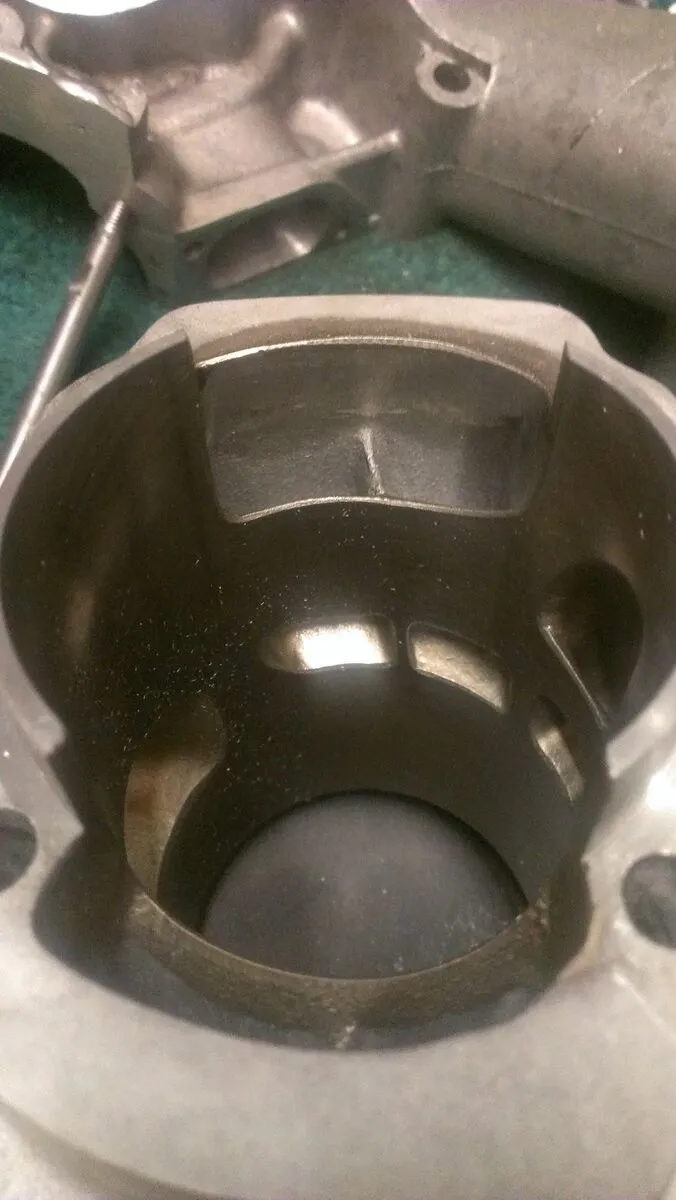

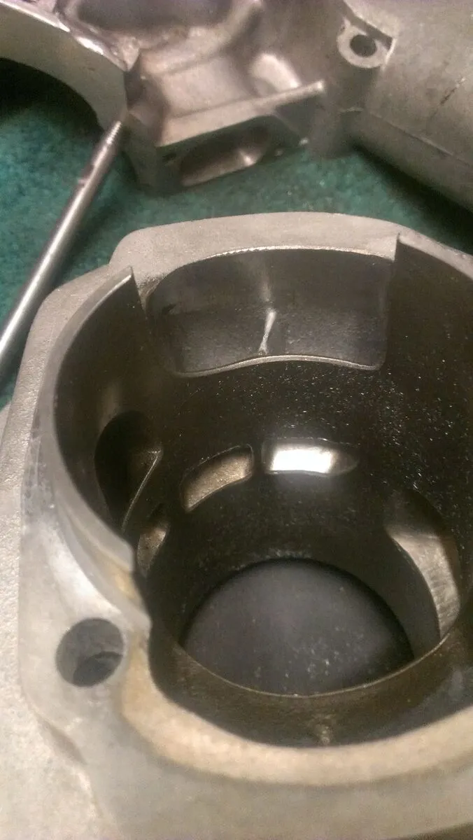

Die komische Welle in den Überströmern des Zylinders habe ich auch entfernt.

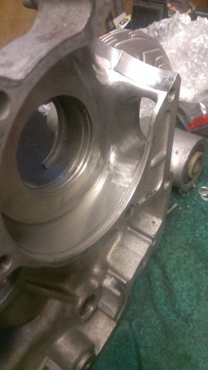

Morgen noch die Überströmer am Gehäuse noch mal kontrollieren, dann wieder alles sauber machen und dann können die neuen Lager rein.

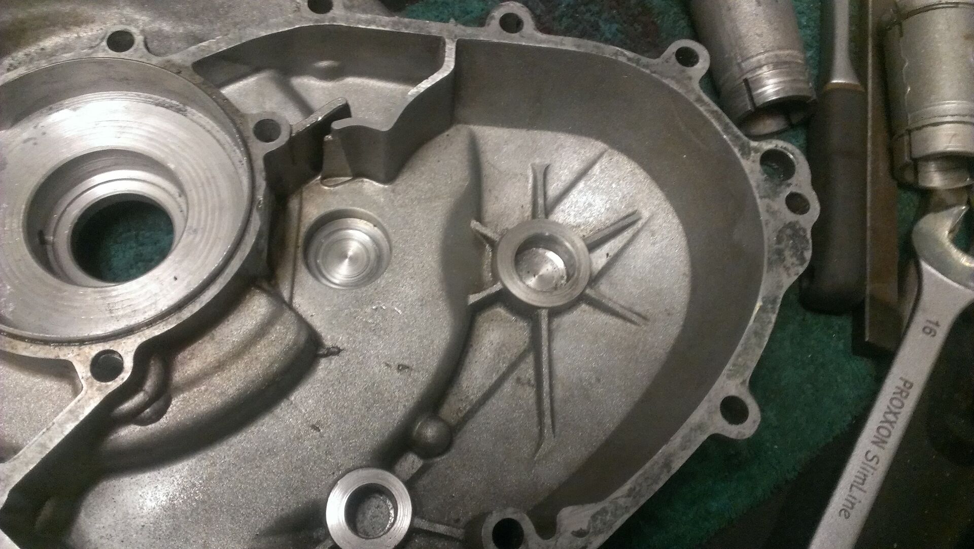

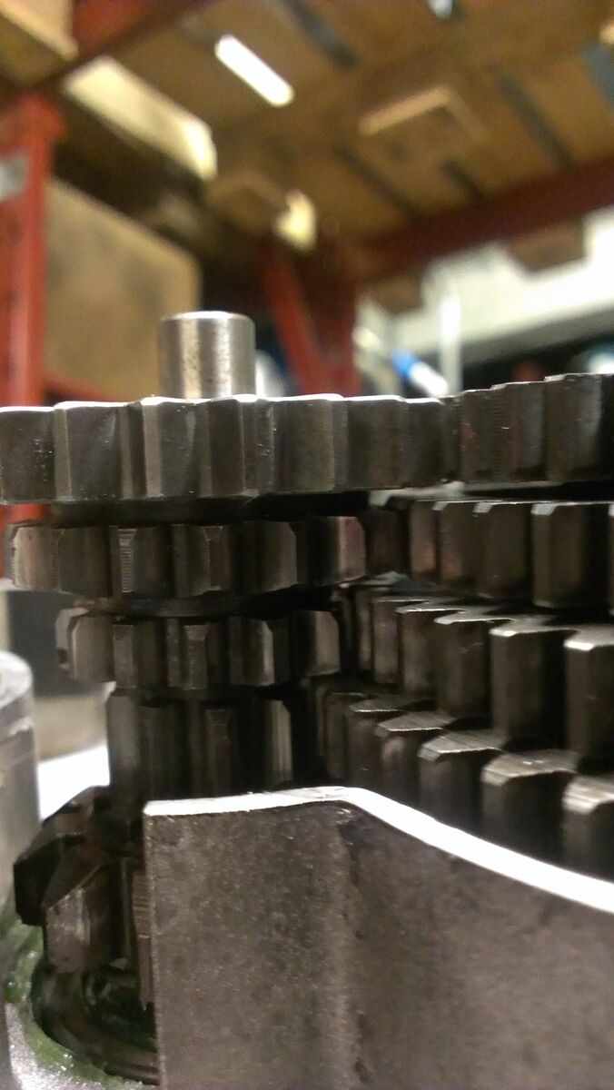

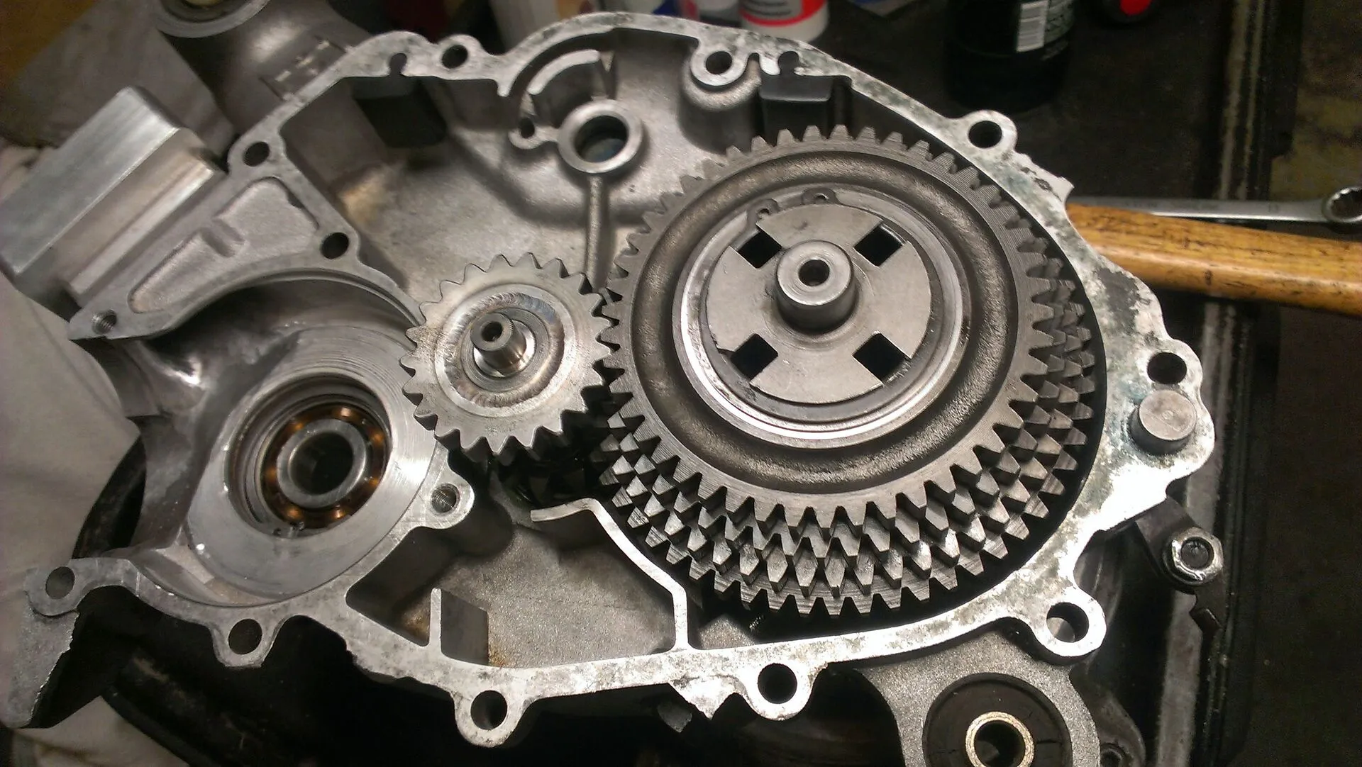

Alle Lager rein. Schaltarm wieder eingesetzt. Getriebe zusammen gesteckt und distanziert (1/10 mm). Primärkorb eingesetzt. Kickerritzel aufgesteckt und Antriebswelle rein. Testweise mal die Nebenwelle von MadSol gesteckt, schaut gut aus.

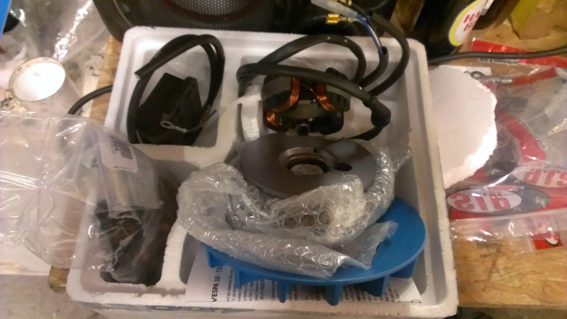

Zündung ist auch endlich da! Kann ich nur empfehlen, was da alles dabei ist, unglaublich.

Zapperunbedingt den kabeleingang der primärspule mit dichtmasse silikon o.Ä. fixieren, sonst ist die cdi nach 200km kernschrott, bei der vespatronic (obwohl selbiger produzent) ist das deutlich besser gelöst
Alles klar, werde ich machen. Direkt einkleben und gut ist.

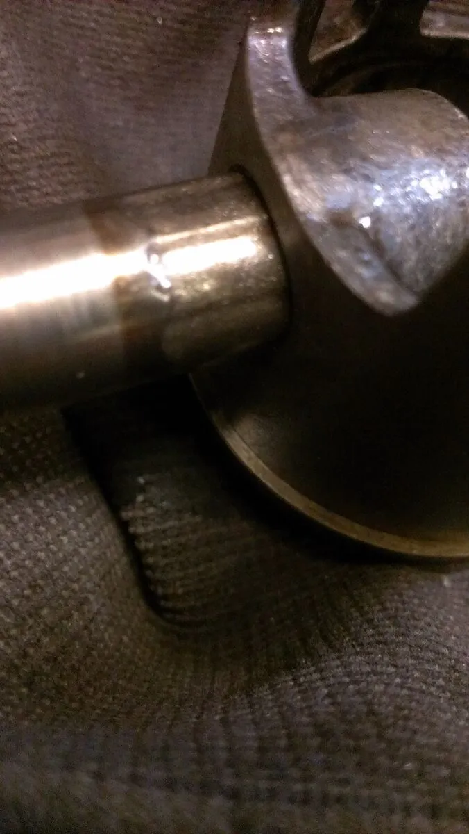

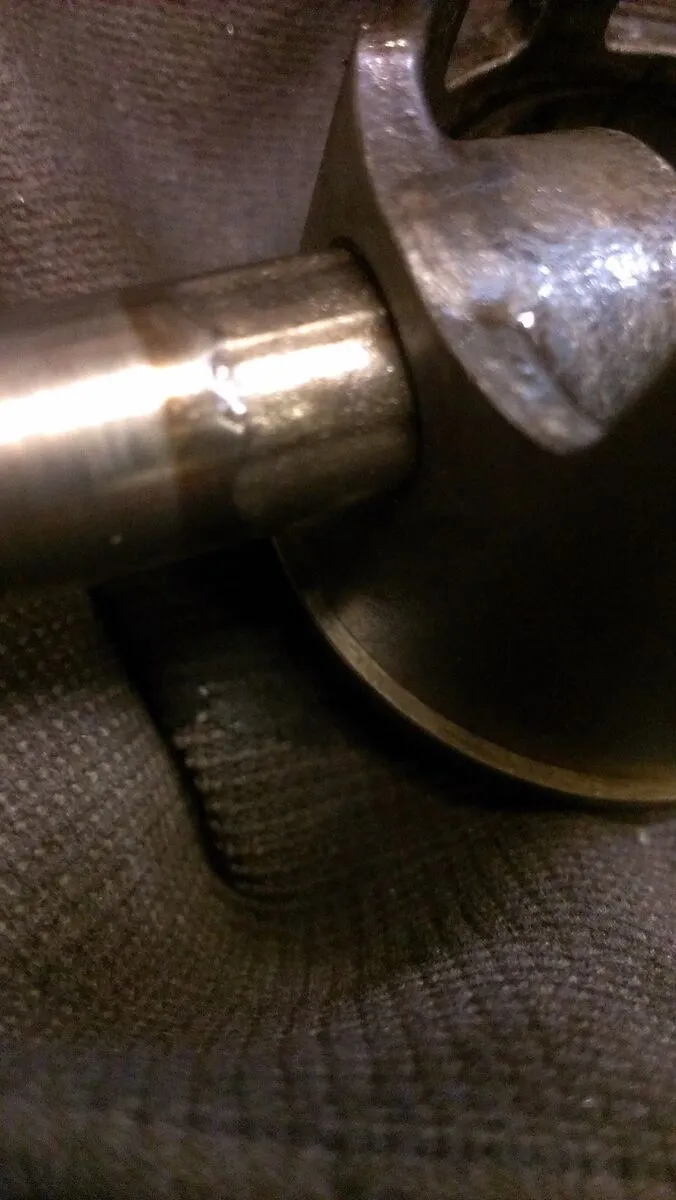

So, heute Gehäuse zusammengesteckt und was soll ich sagen. Getriebe läuft nicht frei. Habe die MadSol Nebenwelle im Verdacht, da gab es Probleme.
Externer Inhalt www.youtube.comInhalte von externen Seiten werden ohne Ihre Zustimmung nicht automatisch geladen und angezeigt.Durch die Aktivierung der externen Inhalte erklären Sie sich damit einverstanden, dass personenbezogene Daten an Drittplattformen übermittelt werden. Mehr Informationen dazu haben wir in unserer Datenschutzerklärung zur Verfügung gestellt.Also Morgen wieder zerlegen und ne Standardnebenwelle reinsetzen. Schauen ob es dann besser ist.
Grüße
Zapper -
So, heute mal ne Runner NW eingebaut und was soll ich sagen, läuft super. Nächste Woche mach ich den Rest und dann mal schauen ob die Kiste dann knattert
Kupplung wird noch lustig, aber das wird schon.

schau dir bitte nochmal die, jetzt hat sich meine abgefuckte tastatur auf englisches layout umgestellt....
schau dir bitte nochmal die ueberstrome an, diese komische welle dadrin diente dem dichten auf der originalen dichtflaeche. dass auch sicher nirgends luft zieht
