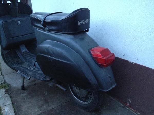

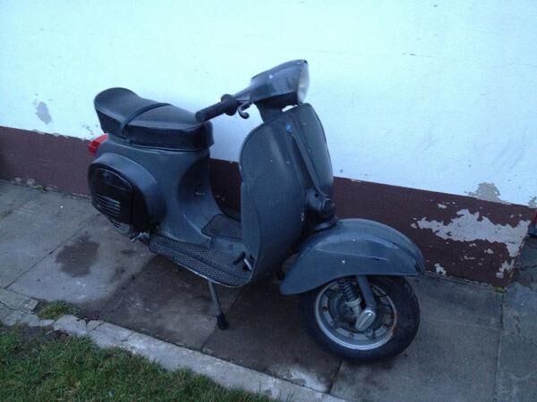

    Ich will mir unbedingt eine alte Rundlicht Vespa anschaffen..
    Mir wurde jetzt eine Vespa V50 angeboten (siehe Bilder).
    Was meint ihr dazu?
    Eine V50 mit Handschuhfach? Sieht mir doch sehr verbastelt aus.
    Was würdet ihr für dieses Teil zahlen?
    Laut Besitzer: Kein Rost, jedoch fehlen die Papiere.
    Danke für die Antwort im Voraus.

    Beitrag als neuen Thread eröffnet. Bitte nicht einfach an den Thread eines anderen Users anhängen. Und Bilder bitte im Forum hochladen.
    1. Es gab ein Handschuhfach für die V50
    2. Die Bilder sind zu klein als das ich wirklich was erkennen kann. Hast du die auch in besserer Auflösung?
    3. Das Beinschild links oben erscheint mir wellig.
    4. Fehlt das Schlitzrohr?
    5. Läuft der Roller bzw. hast du eine Probefahrt gemacht?
    6. Was will der Verkäufer dafür haben?

    Hab leider nur diese Bilder in dieser Auflösung.
    Die vespa steht gute 250km von mir entfernt, demnach bin ich den Roller noch nicht gefahren und kann den Zustand auch nur über die mäßig guten Bilder beurteilen.
    Ich vermute, dass das Schlitzrohr vorhanden ist, jedoch lackiert wurde.
    Laut Besitzer läuft der Roller.
    Preis 950 vhb

    ...täuscht das oder sitzt das Handschuhfach extrem weit unten ???
    also mir wäre die keine 950 wert bzw. 500km Entfernung, scheint eher ein verbastelter Bock zu sein
    Papiere vorhanden oder darfst die auch noch organisieren?
    ...Bodenblech beim Seitenständer schau dir ggf. auch genauer an !!
    Einmal editiert, zuletzt von 125vnb6 (December 15, 2012 at 13:19)
    • December 15, 2012 at 13:17
    Mir wäre der Preis zu heftig , das Handschuhfach sitzt richtig (hab selbst so eine) die Bilder täuschen...
    Für 430-550 wären reell wenn nicht zu sehr verbastelt...

    Aber für mich sieht sie auch ein wenig verbastelt aus. Was mich stutzig macht, ist, dass die Hupe und wahrscheinlich das Schlitzrohr einfach mit lackiert wurden- scheinbar war man zu Faul den Roller zu zerlegen.

    ..irgendwas passt mir auch von den Proportionen nicht....
    wie wenn da der Lenker von der Primavera drauf ist...aber gut das kann auch wieder täuschen

    Sieht aus wie meine 50N die mich in den 90ern in die Schule gebracht hat, da hatte ich auchn Lenker vonner 80er drann, für den Preis is die meiner Meinung nach nix.....

    ich denke auch, dass der preis k ist. allerdings ist ein pv lenker mntiert, was die sache anders macht, wenn du ne originale fuffi haben willst. ich denke es ist eine primavera ... erste baureihe wg. des fehlenden faches. oder ne umbau spezial .....
    dennoch, wenn sie ordentlich läuft, das geld wert.
