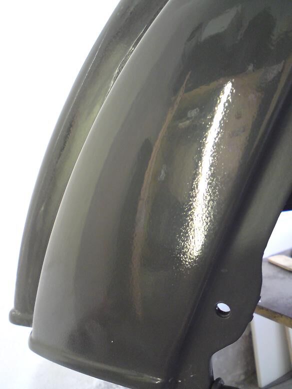

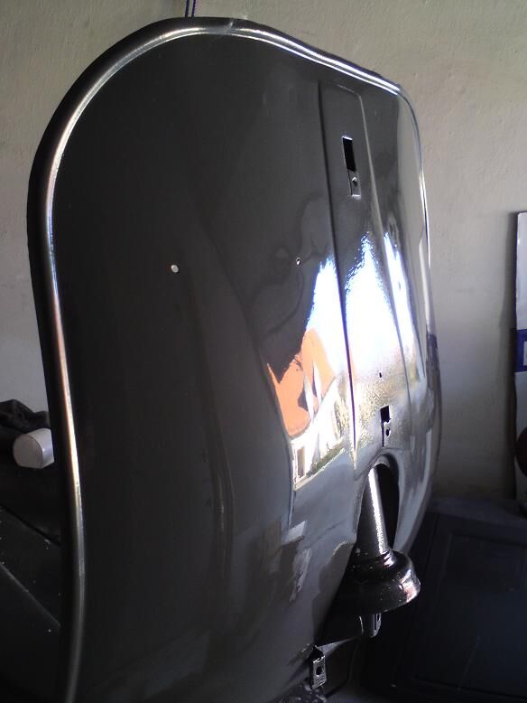

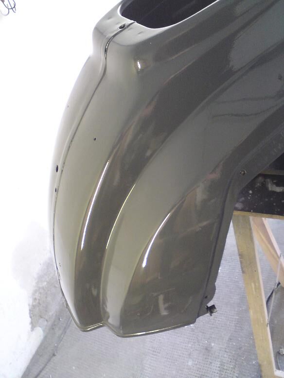

Nachdem ich mir heute ne Schleifpaste besorgte, ging es für 4h in der Garage wieder ein wenig ab. So wird langsam der Lack richtig schön glatt, und kann sich für selbstlackiert sehen lassen. nun bin ich 2 mal drüber mit der Schleifpaste, werde wohl noch ein bis 2 mal drüber gehen, dann polieren. Hier sieht man den Fortschritt nach den Schleifpaste-schritten
Haste echt gut gemacht. Habe mich sehr drin verliebt

Schaut echt sehr gut aus.

Ich hab sie zwar damals schon selbst lackiert, aber das war ne Hauruck-Aktion, aber diesmal steckt da ein haufen (meine) Hand-arbeit drin, da weiß man das gleich alles viel mehr zu schätzen.

Nach meiner Meinung war es so dass ich , durch die Lichtverhältniße in der Garage, keinen Satten Klarlackauftrag hatte, also somit "freie" Stellen. Denn an anderen Stellen wo ich durch das Licht besser hinsah, wie Heck z.B. hatte ich von Anfang an eine saubere glatte Oberfläche
Ergo entsteht Orangenhaut dort, wo nicht GENUG Lack drauf ist...
Also genau andersrum als ich jetzt gedacht habe.
nicht wo zu viel ist sonder wo zu wenig ist oder.
Muss mal in der FH hier den Meister fragen der das Lackieren macht
Sind anscheinend mehrere Faktoren die da ne Rolle spielen wenn es ne Orangehaut gibt.
Aaa ok DANKE ist auch eine gute Seite, muss ich mich mal durchwühlen
