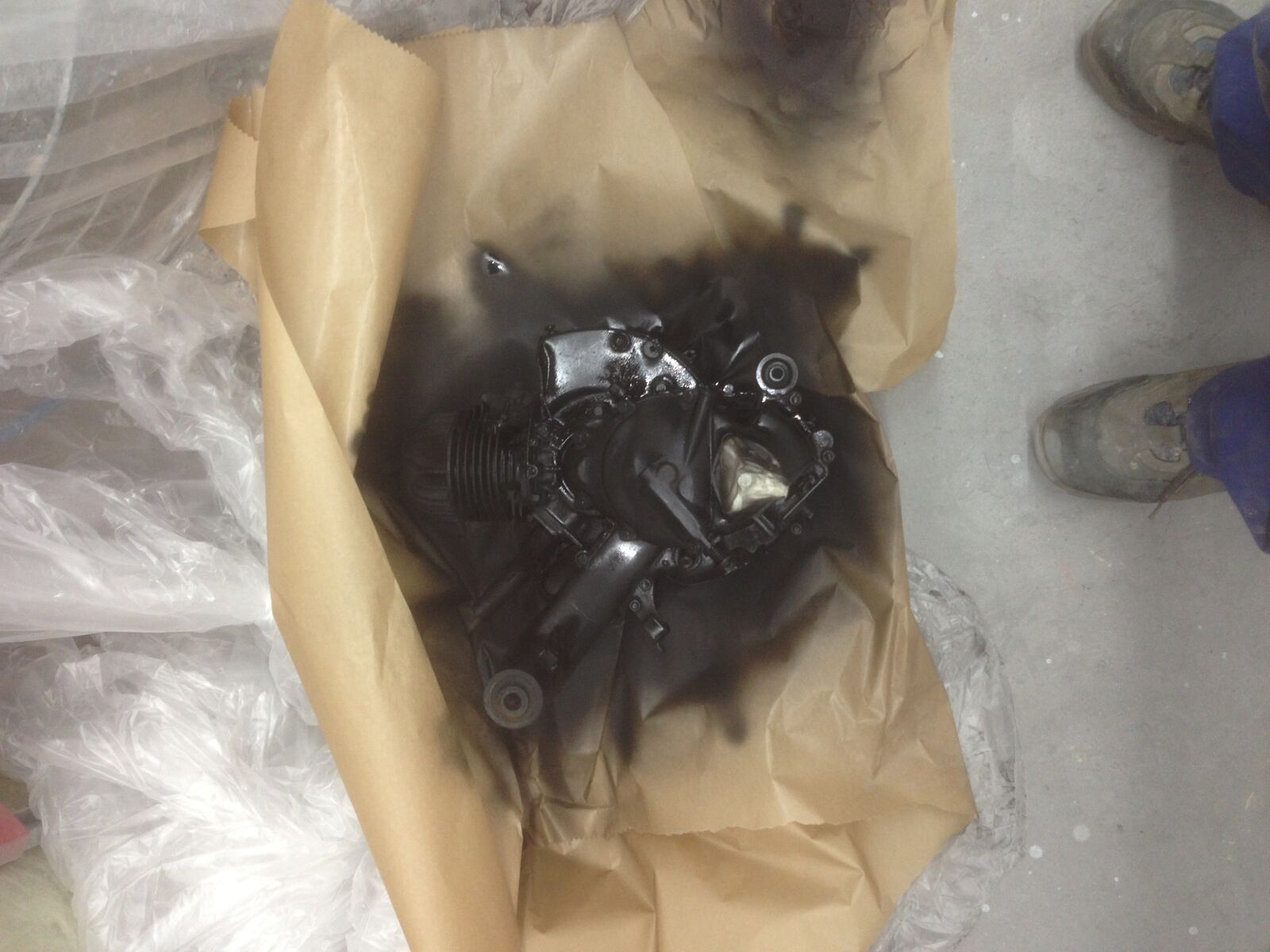

kann man ja auch machen wenns einem gefällt. aber bei deinem restaurationsaufwand den du betreibst hätte ich das pulvern lassen und das ganze mit geputzten schrauben wieder zusammensetzen lassen. so wirkt das jetzt ein wenig wie ne blenderrestauration...
naja... rest is schick
ja motor hab ich auch nich viel gemacht ist nur andere zylinder,vergaser,auspuff und dichtungen usw drauf gekommen und ein bisschen geputzt,vllt nächsten winter ist ja auch immer eine frage der zeit und ich wollte sie eigentlich im frühjahr/sommer fahren
da gibst du dir so viel mühe und jauchst dann den frischen motor samt schrauben über?!
Ja,gefällt mir irgendwie besser aber hinterher hab ich dann auch gedacht das es schwachsinn war..

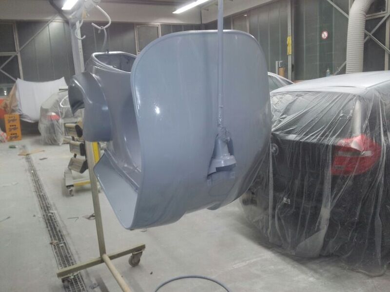

Zur Farbwahl: Werde sie Grau als Grunde Farbe Lackieren lassen mit Rotmatten Streifen/akzenten,oder doch Lieber einFarbig und Orilack...

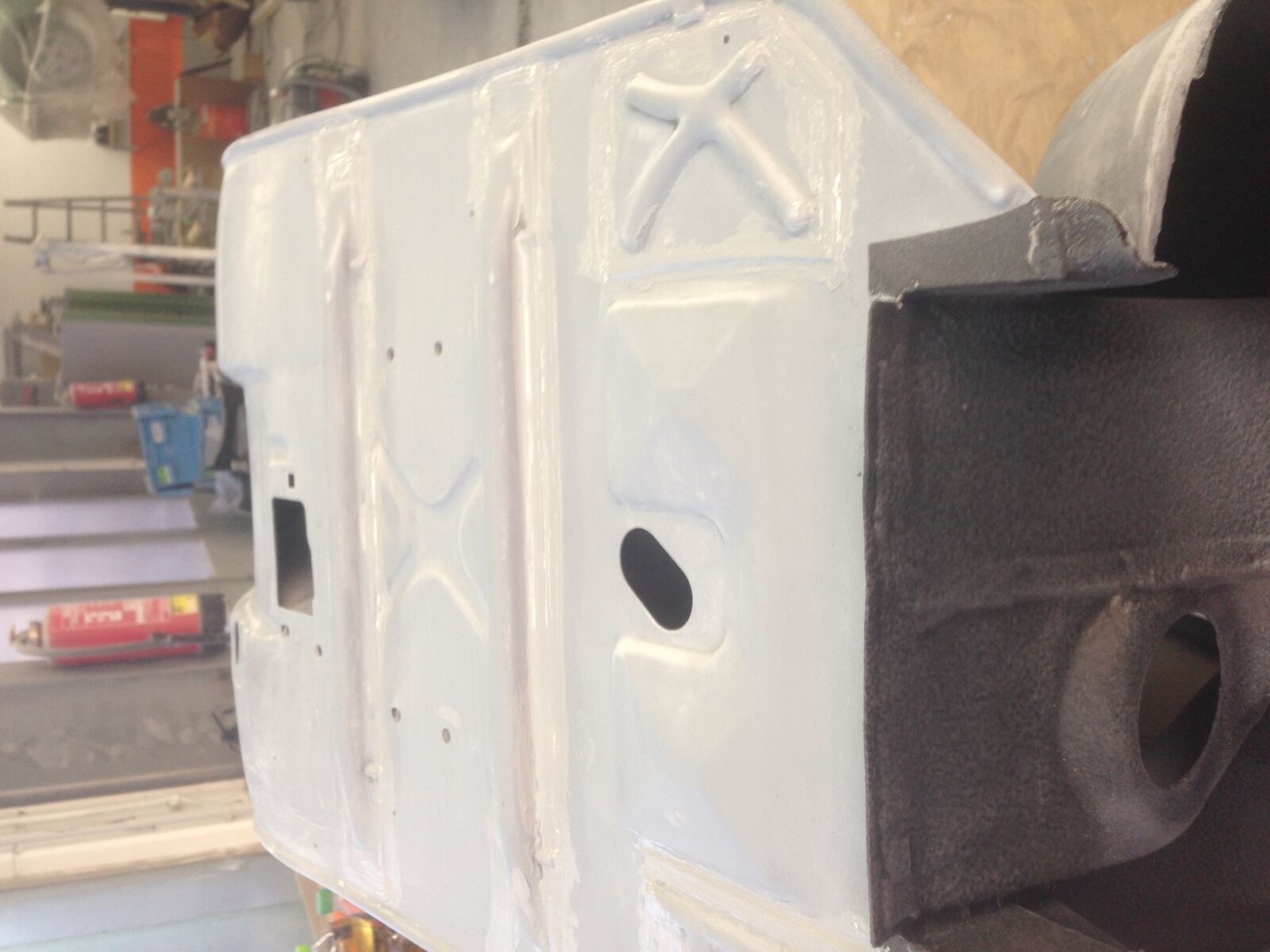

So mal ein kleines update:
Die Vespa Wurde:

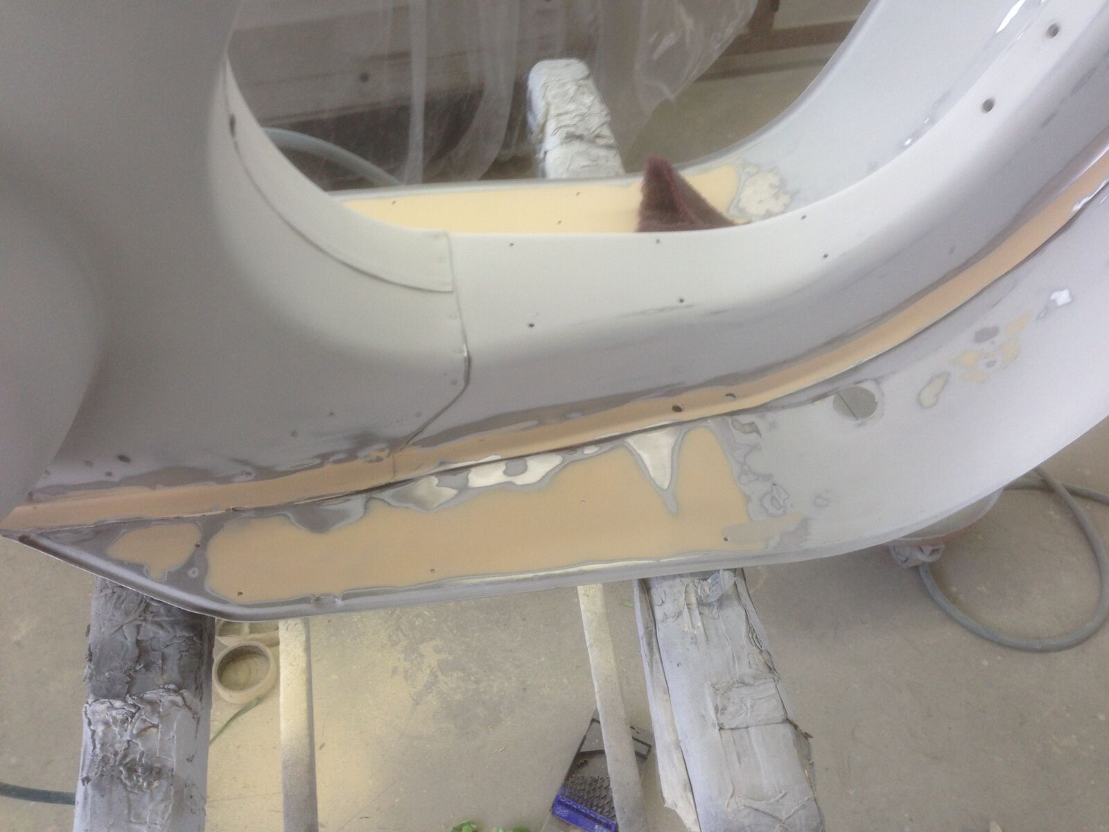

Gespachtelt und geschliffen

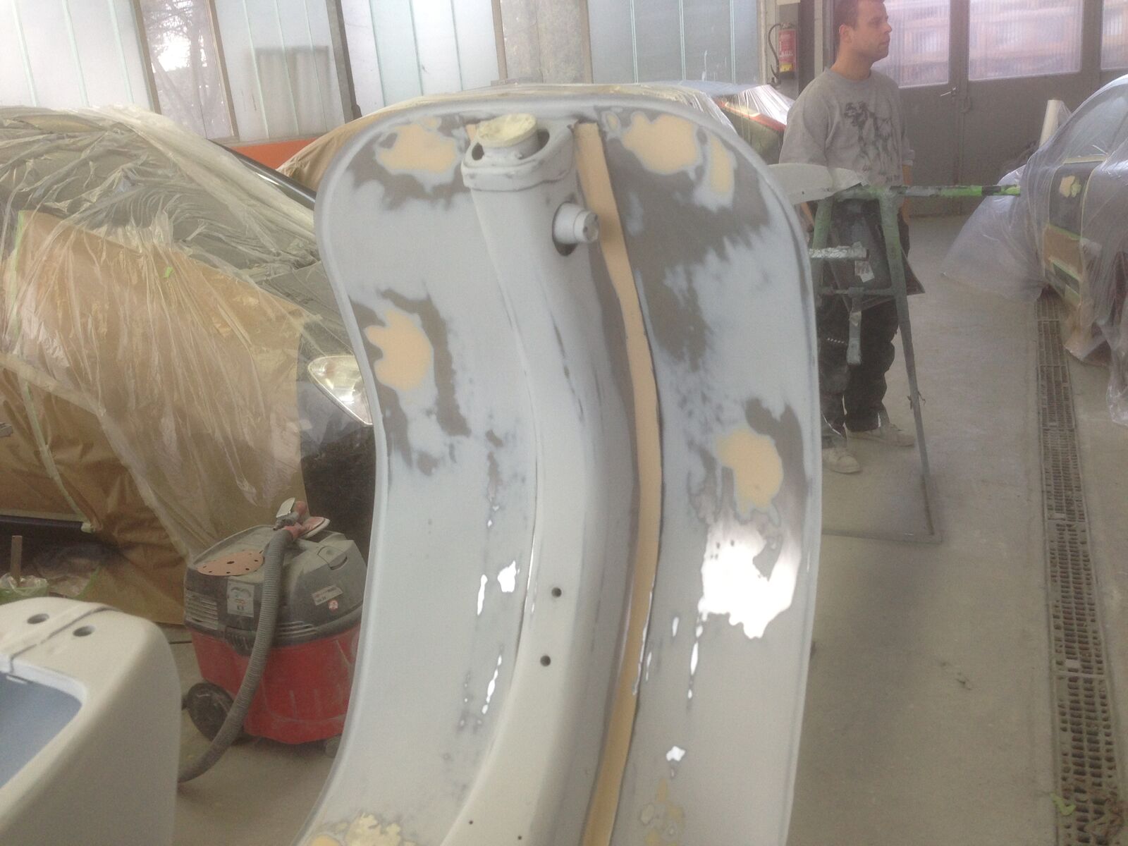

Gefüllert und nass geschliffen

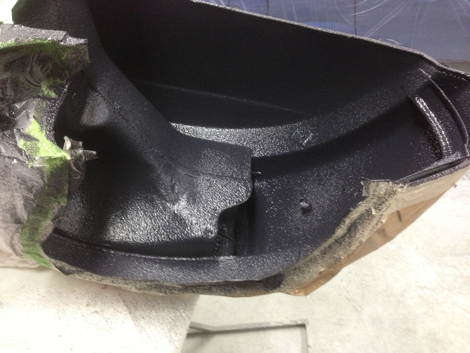

Alle Blechübergänge abgedichtet
Radhaus mit unterbodenschutz ausgesprizt
Neue löcher für den ständer gebohrt da ich die alten ausversehn zugeschweißt habe
Alle anbauteile Lackier fertig gemacht
Motor Schwarzmatt Lackiert
Jetzt hoff ich das mein Lackierer sie dieses jahr noch Lackiert....... -

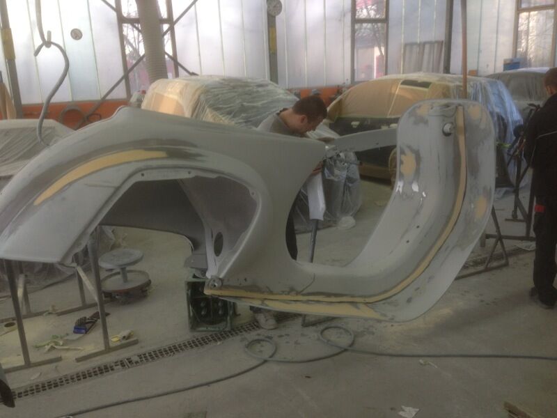

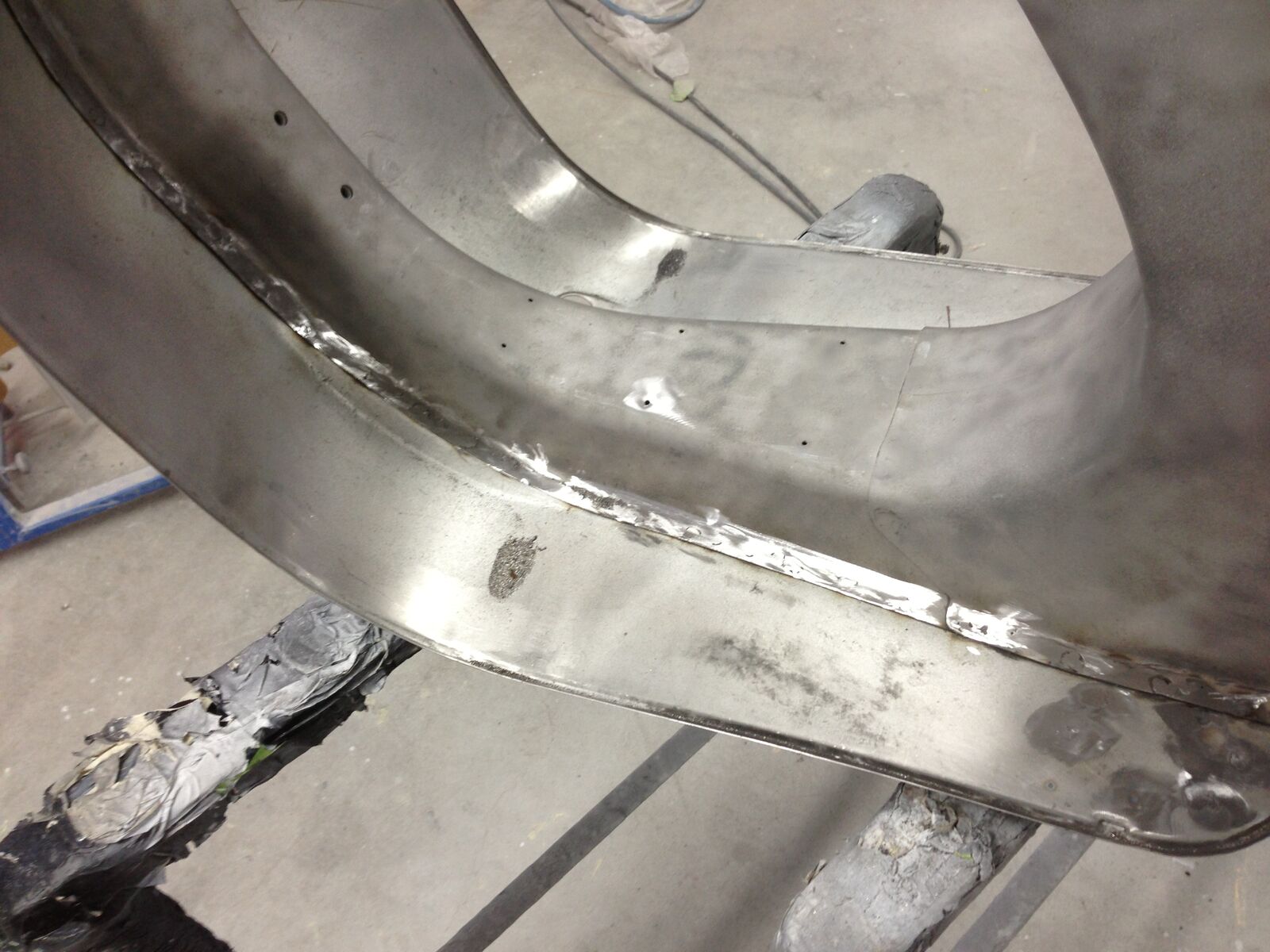

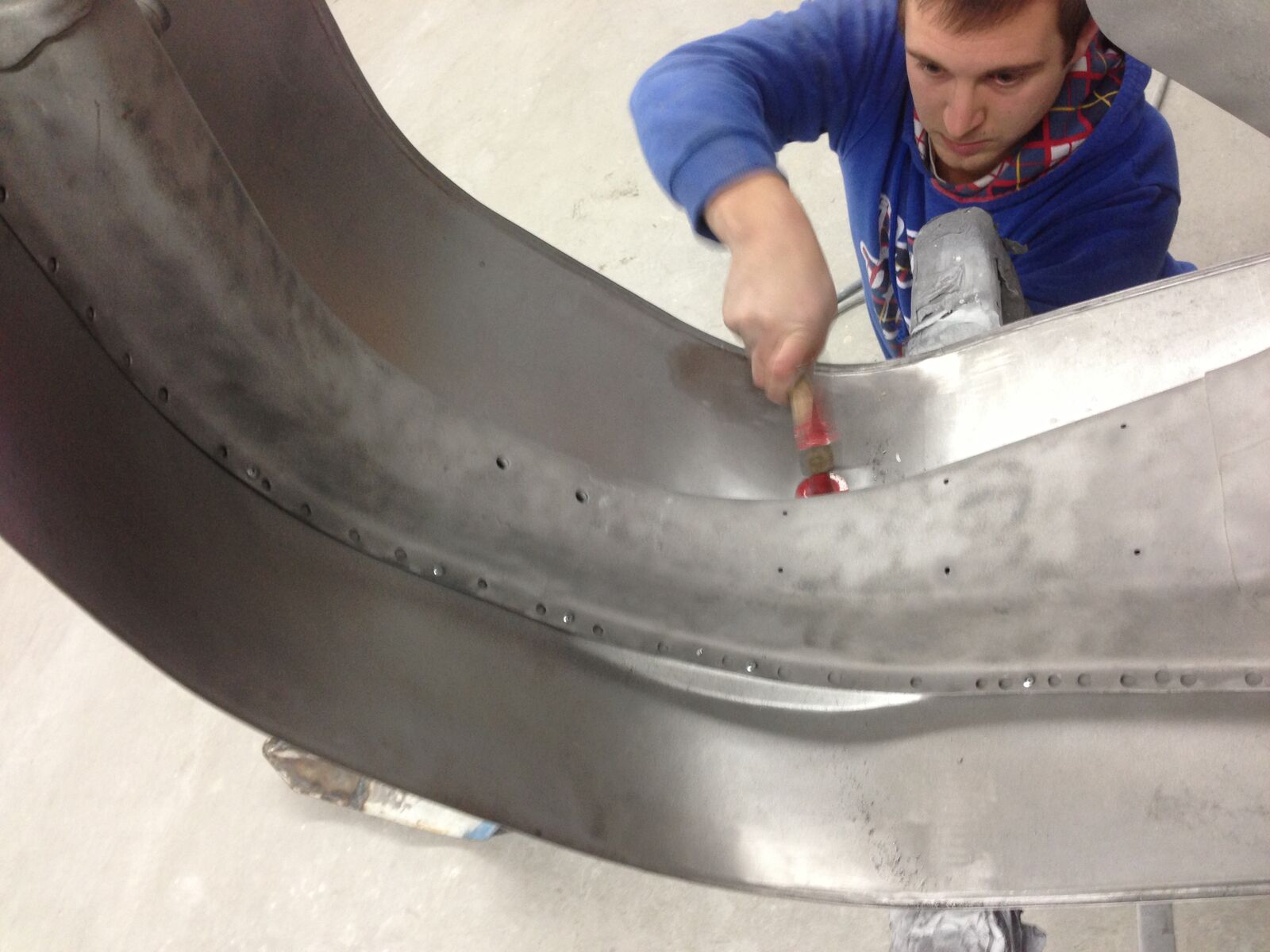

So heute ging mal nach 1wöchiger pause weiter.

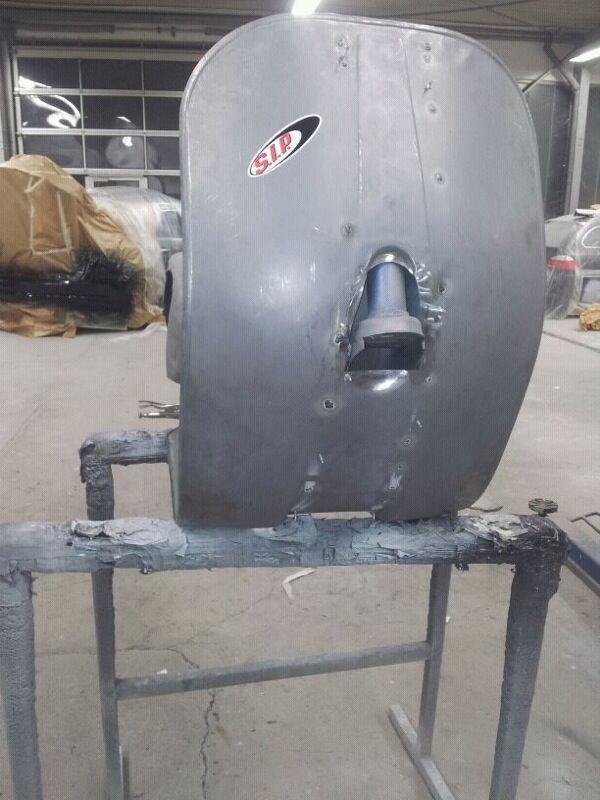

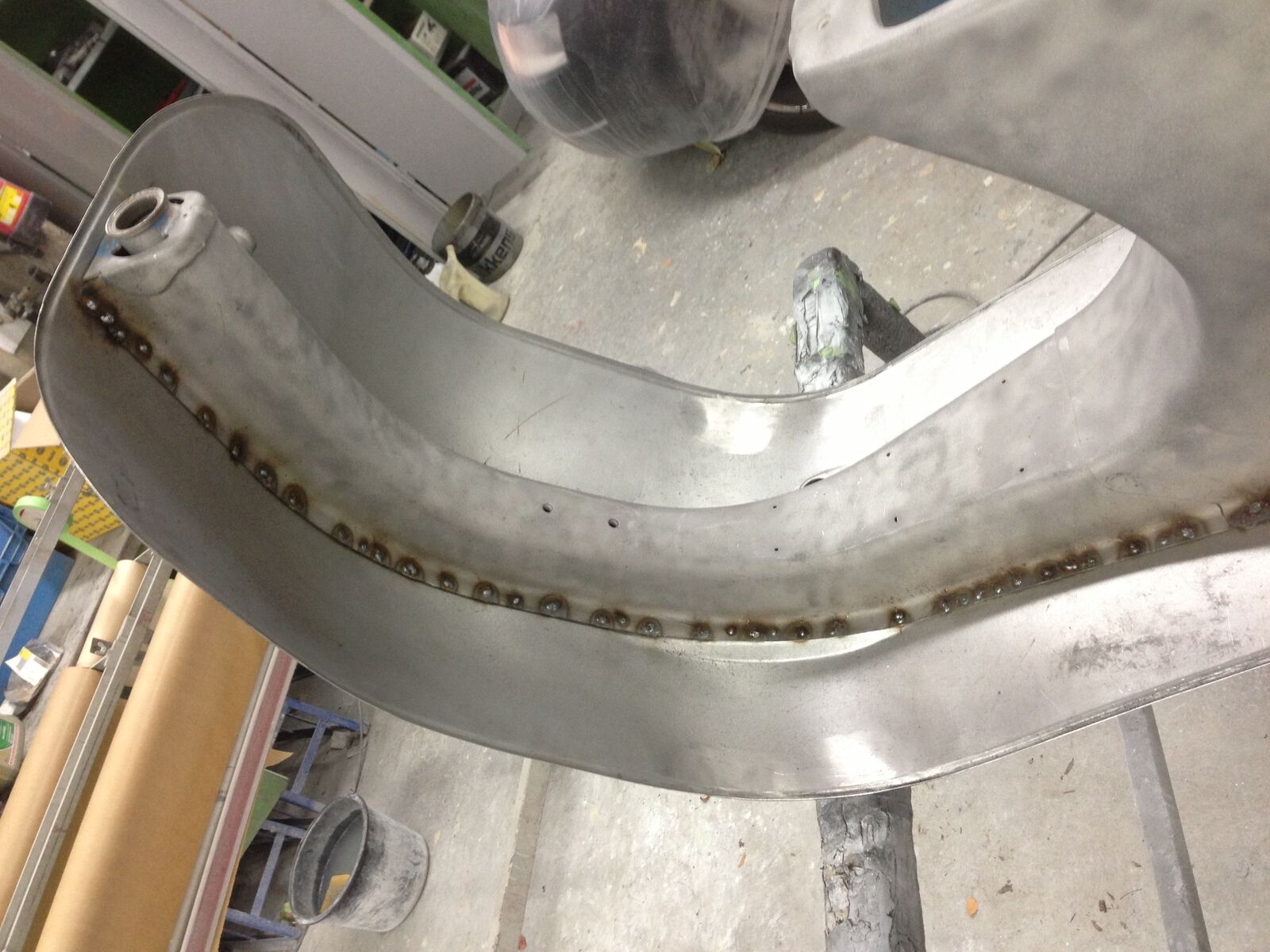

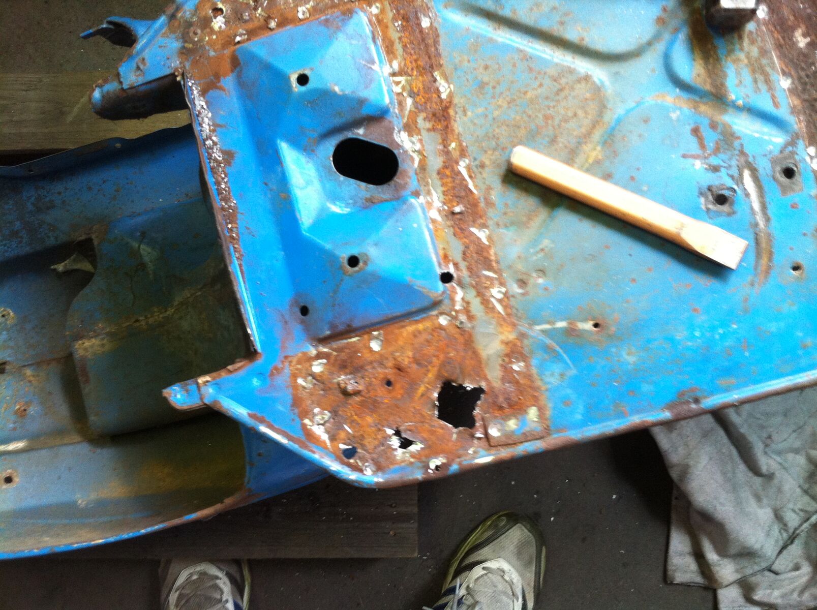

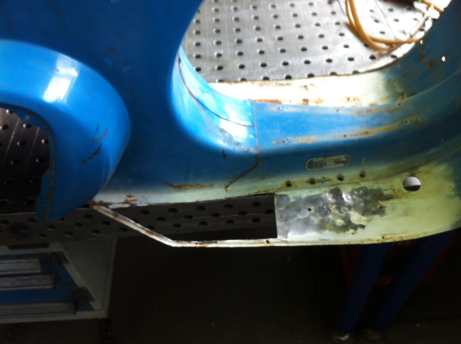

Stützbleche wurden angeschweißt und verschliefen.kotflügel und Felgen geschliefen...
Morgen wird die karrose entlich gefüllert..Bilder Folgen....

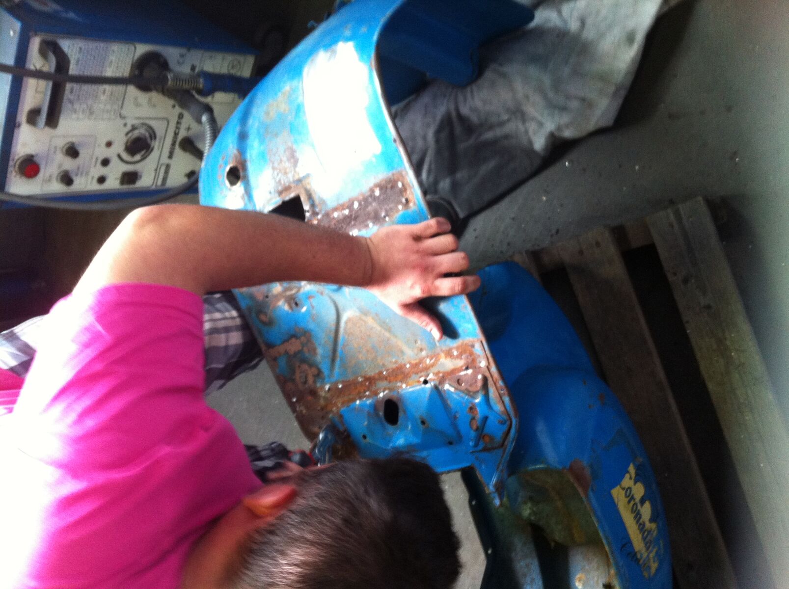

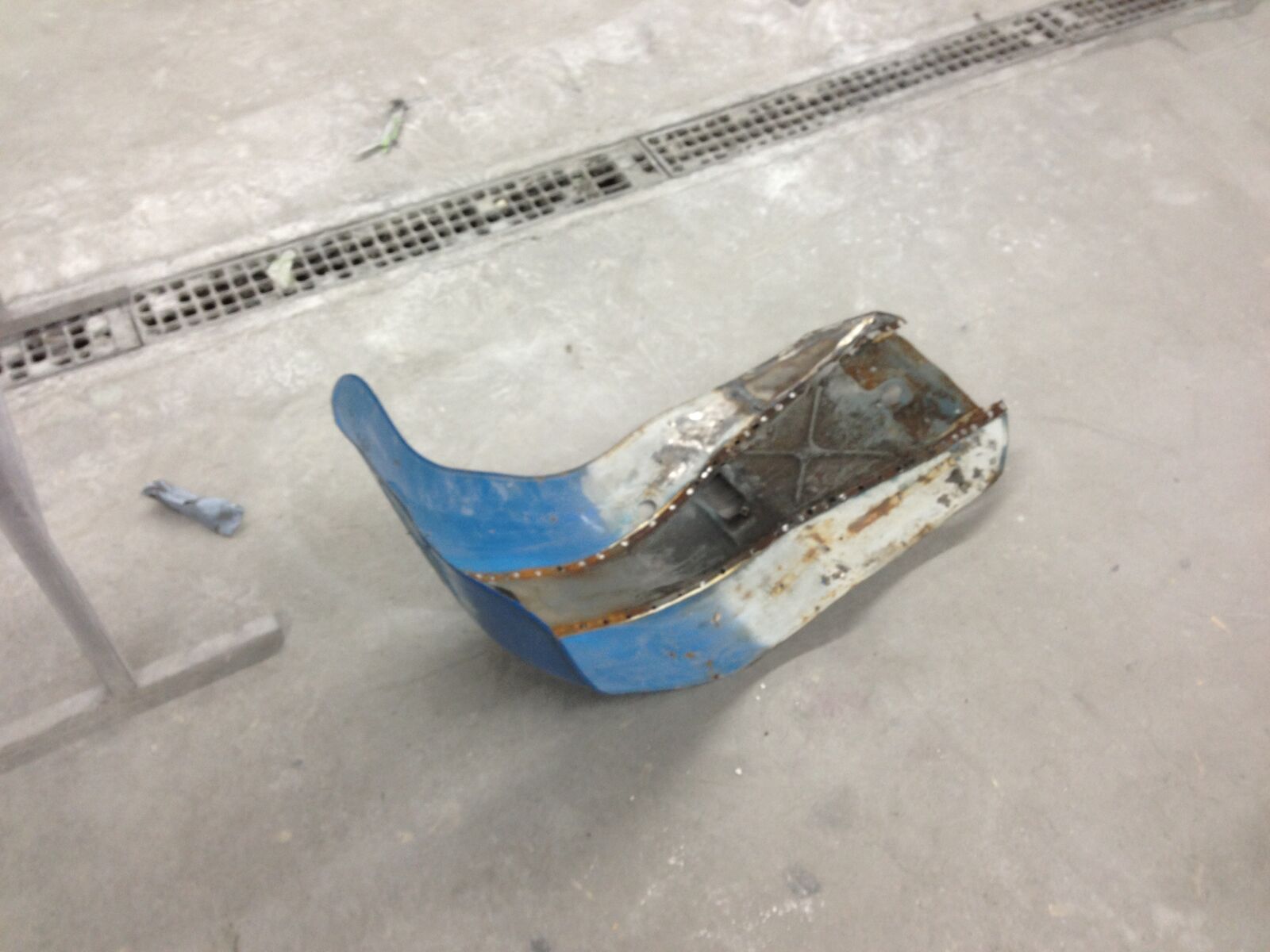

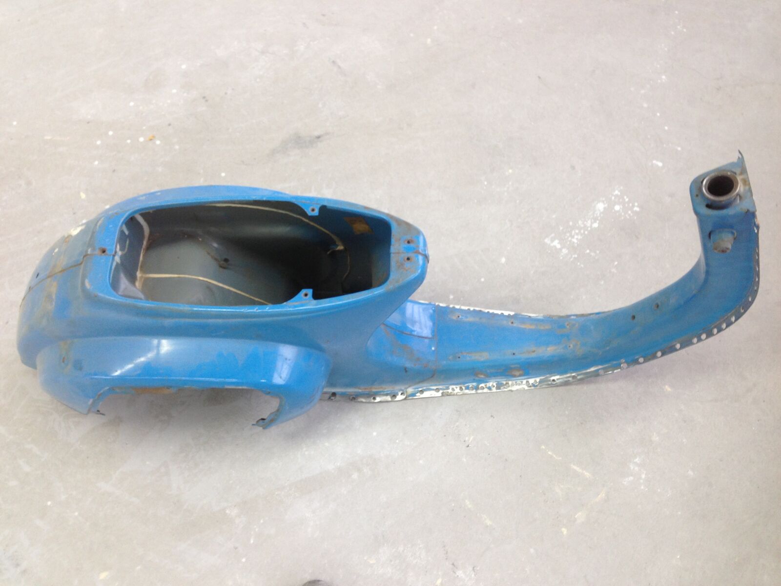

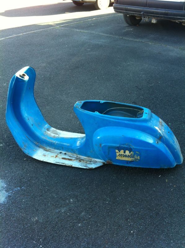

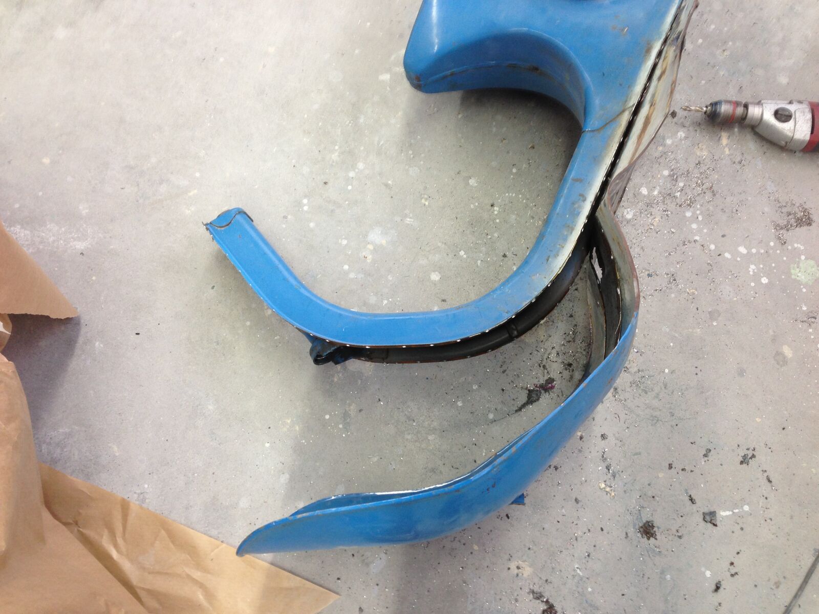

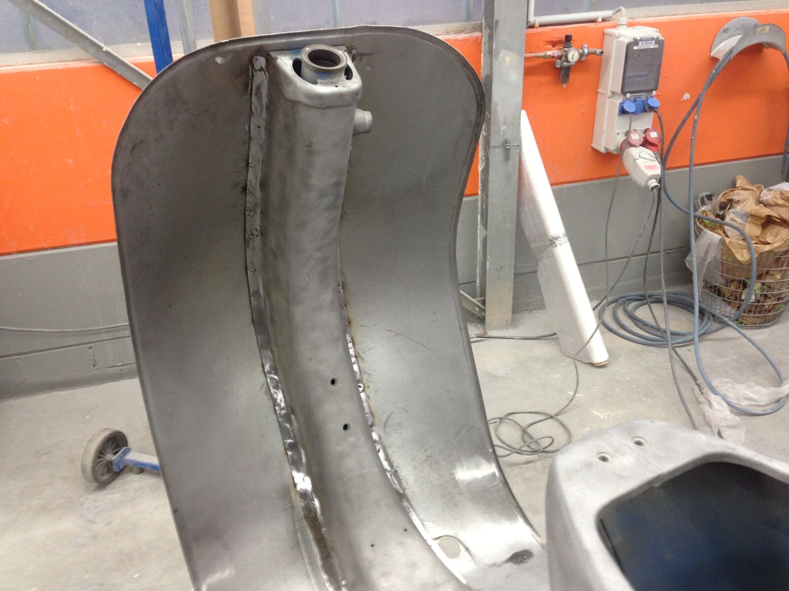

Sehr schön gemacht aber warum haste gleich das ganze Beinschild neugemacht ? Oben sah es doch noch gut aus ...
Wäre auch deutlich preiswerter gewesen .

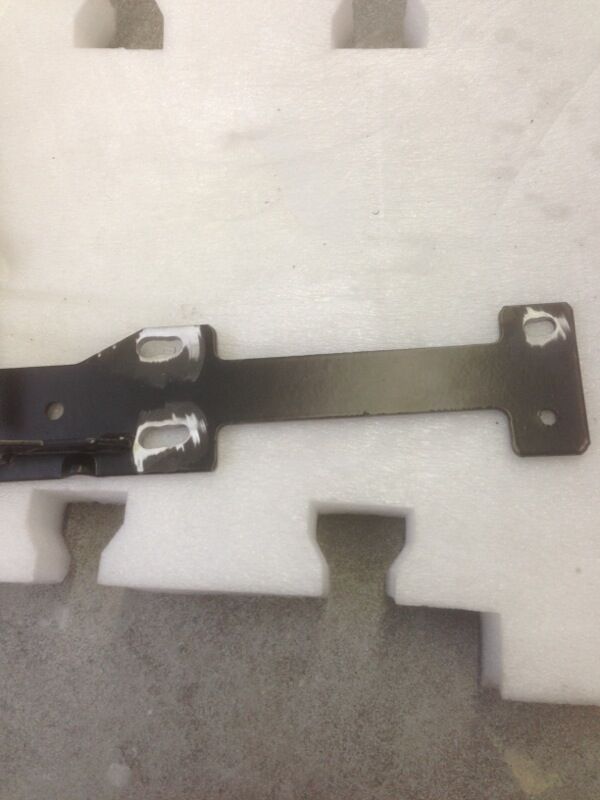

Bei meiner V50 hatte einer die Flex angesetzt :
auf die paar euros ist es mir dann auch nich angekommen und der tunnel musste ja so oder so runter -

sah schon böse aus hatte versucht es zu ersetzen aber das hat mir dann nich gefallen.wie ich schon sagte lieber einmal gescheid als 5mal nachgearbeitet
aber warum eigtl. das trittblech neu? auf den pics seh ich da nix schlimmes?
dankeschön,
ne bin leider nich vom Fach viel selber beigebracht und gute freunde mit vielen tipps.habe mir das repblech von sip bestellt also ich muss sagen für den preis hätte ich mehr erwartet das komplette blech war nicht entgradet und sehr welig und verbeult.
Nächstewoche gehts weiter mit radhausstrahlen spachteln und viel viel viel viel schleifen natürlich.aber lieber einmal gescheid als 5 mal nachgearbeitet.
